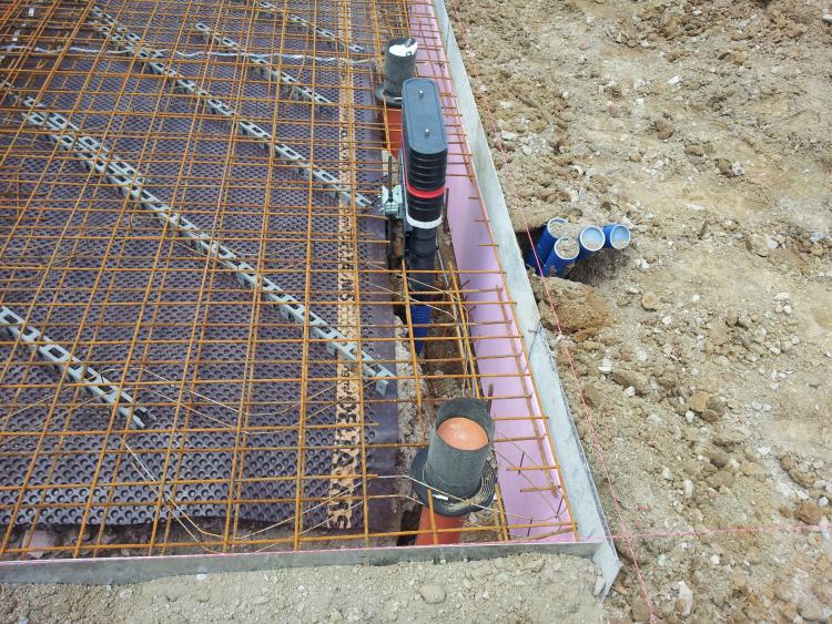

  7. #87 MisterX1000, 18.09.2013
    MisterX1000
    MisterX1000
    06.06.2012
    41
    Elektrotechniker
    Bietigheim
    Nabend,
    schaut mal her! So muss das aussehen....hoffentlich, oder :-) ???
    Die Sandplatte unter der Noppenfolie wurde auf 97% Proktordichte verdichtet.
    Gruß Alex

    Noppenfolie - Wieviel Druck halten dann die Noppen aus, bis sie platt sind? Wo steht so etwas beschrieben und wie geht es in die stat. Kalkulation ein? Wann passiert dies, wenn der Beton drauf kommt, wenn das Haus drauf lastet, direkt oder nach 10 Jahren? Oder drückt sich das verdichtete "Drunter" zwichen die Noppen, wann dann? Oder bleiben die Hohlräume bis zum St. Nimmerleinstag bestehen? Wie geht man mit dem Einsacken Um Noppenhöhe um?
    Tut mir leid ich verstehe nicht, wie das ein stabiles System sein soll, für mich ist das ein labiles System. Was damit passiert, ist doch weder planbar noch vorhersehbar. Vielleicht klärt mich einer ausder Noppenfoliengemeinde mal auf ...

    Könnte es nicht auch so sein, dass der Beton in die Noppen läuft und die dann quasi verstärkt wenn er gehärtet ist, was ja super schnell geht?
    Ich meine so wie die Folie liegt, müsste sie sich ja füllen...meine Laienmeinung

    Ok, und was passiert dann auf der anderen Seite, die Noppen drücken sich gar nicht, direkt oder später in das verdichtete "Drunter"?

    Das ist in der Tat eine gute Frage. Keine Ahnung ob das Gewicht der BP ausreicht oder das Gewicht des kompletten Gebäudes.

    Die Noppenbahn wird beim Betonieren der Frostschürzen aufschwimmen, der Beton wird sich mit dem Sand vermischen und die Betondeckung kann nicht eingehalten werden.
    Von der unzureichenden Verlegung der Noppenbahn (Unterläufigkeit beim Betonieren) mal abgesehen ist das ein typischer Fall, wo die Betondeckung um 50 mm zu erhöhen ist.

    Wo siehst Du eine Frostschürze??????
    Ich erkenne da nur einen (geschätzt) 20 cm breiten Graben, außenseitig mit EPS geschalt, innenseitig locker, brüchig anstehender Sand. Tiefe? Keine Ahnung, aber frosttief wohl eher nicht.....sehr merkwürdig

    Die Vertiefung am Rand halte ich mal wohlwollend für eine solche.

    Dein wohlwollender Wille wird wohlwollend wohlig warm zur Kenntnis genommen!
    An eine Frostschürze glaube ich dennoch nicht. bei geneuerer Betrachtung ist die gerade mal doppelt so dick wie die dort installierten Leerohre. Also ca. 20 - 25 cm. Tiefe würde ich ganz grob bei 30 - 50 cm einnorden. Wird hier z.B. in der karibik gebaut., wäre dies frosttechnisch sicher im sattgrünen Bereich.
