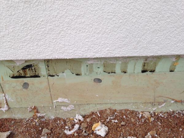

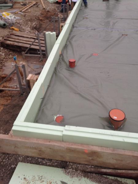

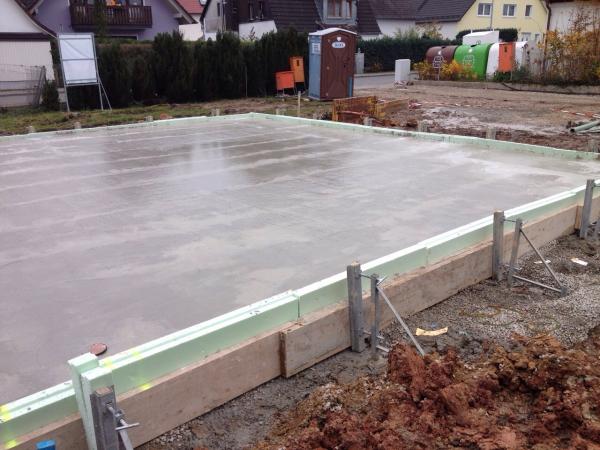

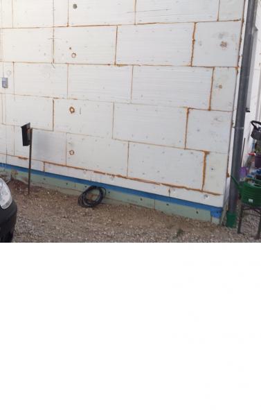

    mal ne dumme Frage, unsere Bodenplatte ist folgendermaßen gedämmt:
    Einbringung einer kapillarbrechenden Sauberkeitsschicht (Körnung 8 bis 16 mm) innerhalb des Baube- reiches mit einer Einbaustärke von 100-150 mm (planieren +/- 20 mm).
    Verlegung einer vollflächigen PE-Folie als Trennlage unterhalb der Bodenplatte.
    Unterhalb der Bodenplatte wird eine Perimeterdämmung WLG 038 (bis D=100 mm) gemäß den statischen Berechnungen sowie der Energiebedarfsberechnung verlegt.
    An den Stirnseiten sowie am Sockelrand der Bodenplatte wird zusätzlich umlaufend eine Dämmung WLG 038 (D=100 mm) aufgebracht.
    Dies wurde auch so ausgeführt. Die gedämmte Bodenplatte liegt aktuell noch frei (siehe Bild).
    lt. Bauträger ist es ausreichend, wenn wir nun eine Noppenfolie bis über die Verputzkante der Wanddämmung ziehen, bevor wir einen Streifen Spritzschutz mit Kies anfüllen.
    Aber ist es nicht besser die Perimeterdämmung evtl. mit einem Bitumenanstrich nochmals abzudichten und dann die Noppenfolie anzubringen?
    Ich denke mir so ein Eimer Flüssigbitumen kostet nicht die Welt. Hält Bitumen eigentl. überhaupt auf der Dämmung? Oder ist das Perlen vor die Säue geworfen?
    Freue mich auf Euren guten Rat...

    Wo ist denn Geländeoberkante?

    Die Geländeoberkante wird knapp über der Bodenplatte sein. Auf dem Bild über der grünen Dämmung. Die Blaue Folie ist inzwischen abgeschnitten und zw. grüner Dämmung und dem weißen Styropor wurde nochmals mit Bauschaum ausgespritzt. Die Wanddämmung (weiß) wurde mittlerweile mit Silikatputz verschönert... Ich kann heut Abend noch ein aktuelles Foto schießen.

    Mit etwas Flüssigbitumen ist da nicht (Laienmeinung). Poste mal wie die Abdichtung genau ausgeführt werden soll. Ggf. sind die Experten dann so nett und sagen was dazu.

    Laut Bauträger ist die Bodenplatte ja schon ausreichend abgedichtet. (wie oben beschrieben) Oder ist das nicht der Fall?
    Da man bei einem Fertighaus aber für die Arbeiten rund ums Haus selbst verantwortlich ist und ich mich mit Halbwissen aus dem Internet versucht habe schlau zu machen, dachte ich jetzt zum Auffüllen des Geländes wäre es gut einen Spritzschutz ca. 30 cm rund ums Haus zu verlegen. Eingefasst in Rasenkantensteinen natürlich. Weil direkt ranpflastern wollte ich nicht. Meine Überlegung war jetzt einfach, um ein Wassereindringen an die Dämmung zu vermeiden ( Wasser könnte ja hinter die Noppenfolie geraten, wäre es sinnvoll zusätzlich nochmal mit Bitumen abzudichten)

    Fertighaus sagt alles und nix. Welcher Wandbaustoffe hast Du?
    Wenn aber die Kantendämmung der Bodenplatte schon in der Schalung lag, als die Bodenplatte betoniert wurde, dann ist das mit Sicherheit :Baumurks, denn unabhängig vom Wandbildner muss eine Abdichtung der Wand, beginnend an der Stirnseite der Bodenplatte bis auf die Wand auf ein Niveau min. 15 cm über OK fertiges Gelände hochgezogen werden.
    Kann aber nicht, wenn an der Stirnseite schon ne Dämmung klebt.
    Also Stinrseitendämmung weg, WDVS weg, Abdichtung machen, Dämmung wieder herstellen!

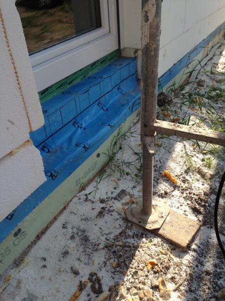

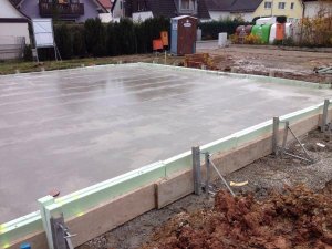

    Ohje, jetzt bin ich aber erschrocken. Hab gleich alle Bilder vom Bau auf meinem Handy durchgeforstet. Tatsächlich lag die Stirnseitendämmung der Bodenplatte als Schalung aus. Bin aber wieder ein bisschen beruhigter als ich gesehen habe , dass beim Aufstellen der Holzständer Wände diese blaue Folie (scheinbar auch mit Bitumen) über die Stirnseite und an der Außenwand ca. 18 cm nach oben geführt wurde. Und erst anschließend der untere Ring WDVS befestigt wurde. Das dürfte dann doch ok sein, zumindest die mind. Anforderung eingehalten?
    Bilder erklären mehr als tausend Worte:
    Unser Wandaufbau:

    Was immer auch die blaue Folie ist und darstellen soll, eine funktionierende Vertikalabdichtung nach DIN 18195 ist das NICHT!
    Und wenn die Dämmung runtergerissen wird, dann kann sie anschliessend auch fugenfrei wieder montiert werden. Wenn man die Ausführung des WDVS sieht, bekommt man ja einen Kotzreiz!
    In den Fugen kann ja bald ein Laster wenden!

    Selbst wenn es eine KSK-Bahn sein sollte, kann sie im Bereich der Stirnseitendämmung hinterlaufen werden, ausserdem dürfte am oberen Ende die Lagesicherung durch einen Klemmstreifen o.ä. fehlen.
    Man kann Deinen Wandaufbau bei dem Pillebild nicht erkennen, aber im techn. Merkblatt steht nix von Holz als Untergrund!
    Hohlkehle (auch vorgeschrieben) fehlt!

    Hab mich nochmal schlau gemacht. Die blaue Folie ist eine PCI Bitumenbahn Pecithene (Kaltselbstklebende Bitumen-Dichtungsbahn nach DIN 18 195-2).
    Wäre dieser Punkt dann nicht erfüllt?
    Das die Stirnseite der Bodenplatte nicht abgedichtet ist sehe ich auch, deshalb meine Frage, ob ich selbst noch eine Bitumendickschicht auf die Dämmung der Stirnseite anbringen kann...
    WDVS abreißen ist leider nicht mehr möglich, da das Haus zwischenzeitlich verputzt ist.

    D.h. für mich, Konfrontation mit dem Bauträger und eine ordentliche Bodenplattenabdichtung verlangen. Noch habe ich per Teilabnahme das Haus nur von innen abgenommen.
    Wenn ich noch mal kurz zusammen fassen darf, was ich fordern soll: Dämmung an der Stirnseite der Bodenplatte entfernen und die Kaltselbstklebende Bitumen-Dichtungsbahn ordentlich über die Bodenplatten Stirnseite ziehen und/oder lückenlos abdichten? Kann man nachträglich noch eine Hohlkehle einarbeiten?

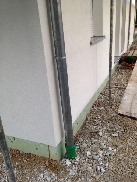

    Hier nochmal aktuelle Bilder mit Putzfassade..

    Dir wurde ebenso wie 1000enden anderen (einsch. mir) eine "falsche Sicherheit" verkauft! Der Typ von dem "Verein" kommt gerade mal an 4 Audits (wenn überhaupt) und schaut nur das was im Vertrag drin steht auch dran ist und nicht das WIE! Sprich, Dach drauf - Ja/Nein - Hacken dran! Ob da nun dir richtige Lattung drunter ist interessiert nicht und auch nicht ob das Dach die Schneelast aushält. Ebenso beim Keller.
    Bei uns war er sogar so dreist das er im Protokoll angekreutzt hatte die Dickschichtmessung gemacht zu haben und die Mindestdicke eingehalten wurde. Er ist aber an diesem Tag nicht in die Baugrube um zu messen da dort 1m Wasser drin stand. Er hat also "aus Verdacht" den OK Haken gesetzt - so läuft das!
    Eigentlich schon Betrug und eine Frechheit. Ich hoffe Du hast noch viel Munition im Rücken und nicht alle Zahlungen geleistet ... good luck

    DAS hier was "im Argen" liegt ist leicht zu erkennen. Falsch hingegen ist die Annahme das solche "blauen Folien" nicht normativ geeignet wären. Das ist seit ein paar Jahren der Fall... auch in und unter Mauerwerk

    Wenn der TE richtig in seinen unterlagen sucht ,findet er dort den passus ,dass die gelàndeoberkante 30 cm unter OK bodenplatte anzulegen ist .heisst im klartext ,dass für den überdachten eingangsbereich 2 stufen anzuordnen sind und beim terrassen austritt ebenso.und zack ,ist der FHaufsteller im normbereich und aus dem schneider.
    Wenn das nicht eingehalten wird ,ist die gewährleistung futsch .
