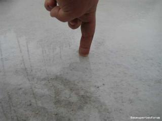

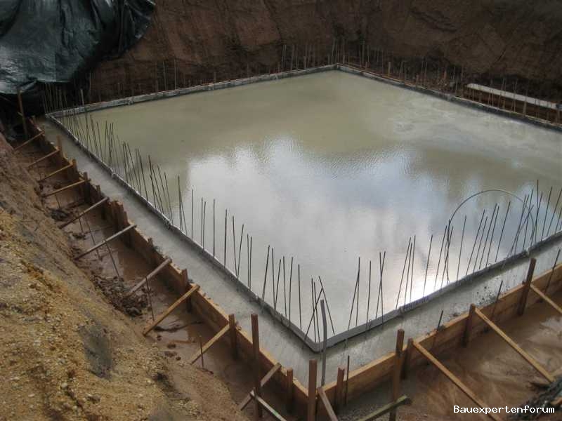

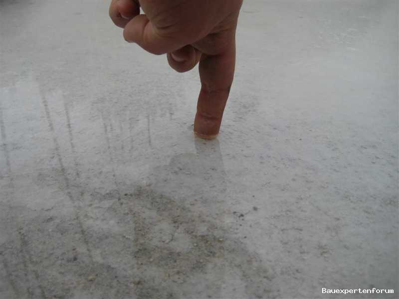

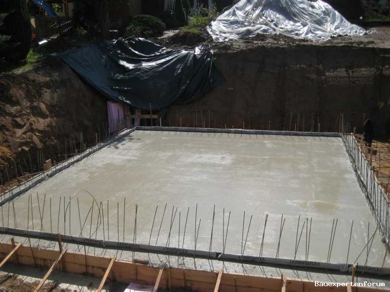

    am Freitag wurde unsere Bodenplatte gegossen. Das Ganze ging von 11 - 12:30. Ab 14:10 fing dann ziemlich starker regen an der bis 15:30 so langsam abgeklungen ist.
    Mein Bauleiter/Rohbauer sagen, dass sofern keine Ausspülungen etc. zu sehen sind ist alles OK.
    Was sagt ihr dazu? In den sonstigen Beiträgen zu dem Thema kann man von ziemlich schlimm bis unwesentlich alles rauslesen.
    Rahmenparameter sind:

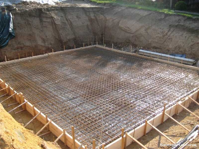

    - ziemlich viel Bewehrungsstahl
    - Beton Güte C25
    - weiße Wanne
    Ich habe Bilder gemacht und angehangen. Da ich aktuell etwas ratlos bin würde ich mich über Einschätzungen sehr freuen!
    Danke im Voraus,
    Micha
    Schalung + Bewehrung
    fertig gegossen
    nach dem Regen
    fertig gegossen

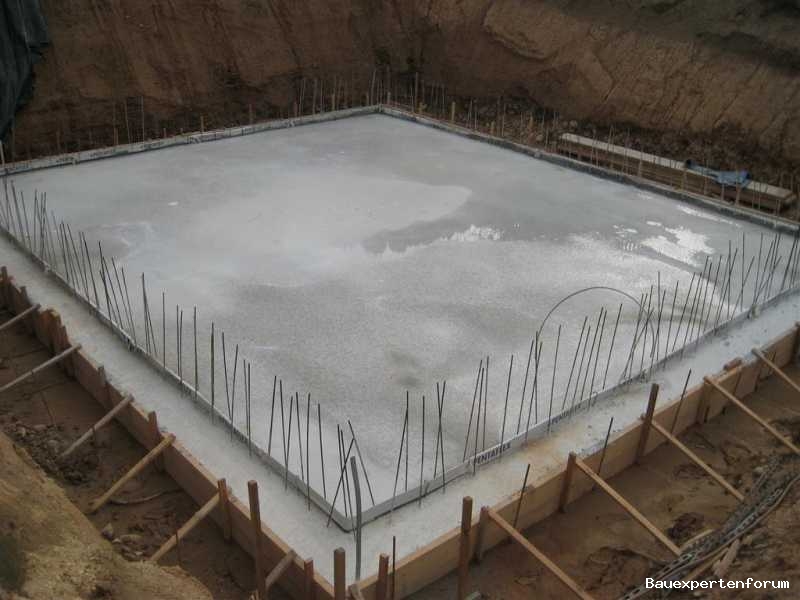

    hier nochmal ein paar Fotos von heute nachdem einiges vom Wasser weggetrocknet ist:

    ... aber wenn ich den Böschungswinkel und die Kunststoff-Drunterleisten auf dem Bewehrungsbild in der rechten unteren Ecke sehe....
    Verschlechtert sich der w/z-Wert durch den Regen?

    Es gibt Bauunternehmen die lassen ihre Bodenplatten im Sommer bewusst absaufen...
    Hab ich letztens noch gehabt, Bodenplatte war fertig, Baustelle aufgeräumt und dann hat der Polier die Betonfläche komplett unter Wasser gesetzt.
    Auf meine Nachfrage meinte er: der Beton kann nicht austrocknen, Regen kann nix wegspülen, keine Temperaturprobleme durch heißes Wetter...
    Seiner Meinung nach die ideale Nachbearbeitung im Sommer...
    Ich kannte bis dahin nur den Rasensprenger fürs Wochenende, der die Betondecke nass gehalten hat...
    Und ich sehe keinen Unterschied zwischen einem Rasensprenger und einem Regen. Solange keine Ausspülungen passiert sind ist das meiner Meinung nach sogar die beste Nachbehandlung die passieren kann ;)

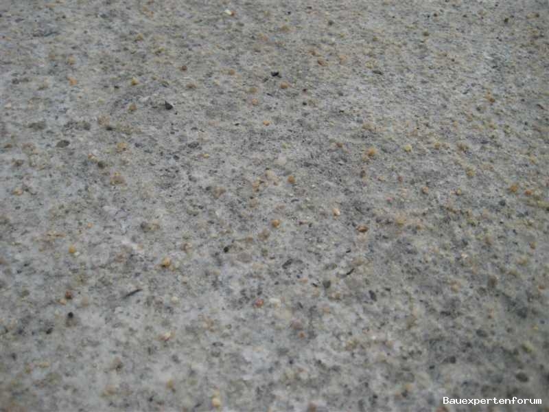

    hm, das Bild 3036 sieht schon so aus als obs zumindest die Zement-Sinterschicht auf der Oberfläche weggewaschen hätte, ich (als Laie) glaube aber nicht dass das schadet, könnte eher später die Austrocknung (minimal) beschleunigen
    - Beton Güte C25
    - weiße Wanne
    passt nit inkl der Drunterleisten

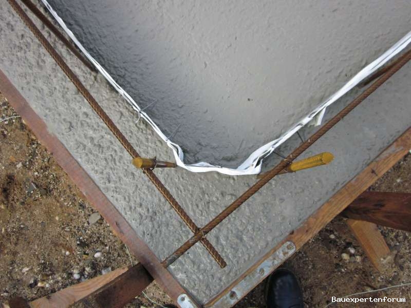

    Wie werden denn die Kellerwände ausgeführt? Ansonsten sollten die Bleche mindestens 3 cm in der Bodenplatte stecken (war bei uns leider nicht der Fall). Die Bleche sind 16,7 cm breit.
    Quelle: http://www.h-bau.de/fileadmin/user_...tungstechnik/prospekte/Abdichtungstechnik.pdf

    @Monti: Die Wände sind Fertigteile (Filigranwände) die auf die sichtbaren Stäbe und das Pentaflex Band gesetzt wird. Das Band ist nach meiner Kontrolle mind. 3cm im Beton drin.

    Dann schau dir noch mal das verlinkte PDF (Seite 13) bzgl. der Ecken bei Filigranelementen an. Ich kann auf dem Bildern leider nicht erkennen, wie diese ausgeführt wurden.

    Also von oben betrachtet so:

    wegen der nach oben abgehenden Bewehrungseisen würde ich sagen, dass Variante 2 "Für Wandausführung in Ortbeton sind die Ecken
    bauseits aus PENTAFLEX KB zu biegen." zum Einsatz kommt. Damit wäre das was aktuell gemacht ist aus meiner Sicht richtig.

    "Drunterleisten" (untere Abstandshalter) aus faserbewehrtem Beton gehen die Verbindung mit dem Beton der Bodenplatte ein, welche aus Kunststoff nicht.

    Regen tut der beton gut! Es ist eine art natütliche nachbehandlung. Darf aber nicht weggespüllt worden sein.
    Kunstoffdrunterleisten entsprechen nicht die für eine Weisse-wanne und als linienförmig zu lang (max. 35 cm sollen die sein) Erdungsband soll zusätzlich zu dem in der sohle eingebaute (potezialausgleich) in der baugrube eingebaut werden. Am besten in V4A edelstahl.
    Sonst sieht es alles gut aus, soweit man sehen kann.

    Die Drunterleisten sind soweit ich das aus den Bildern sehen kann aus Plastik und nicht länger als 30 cm jeweils.
