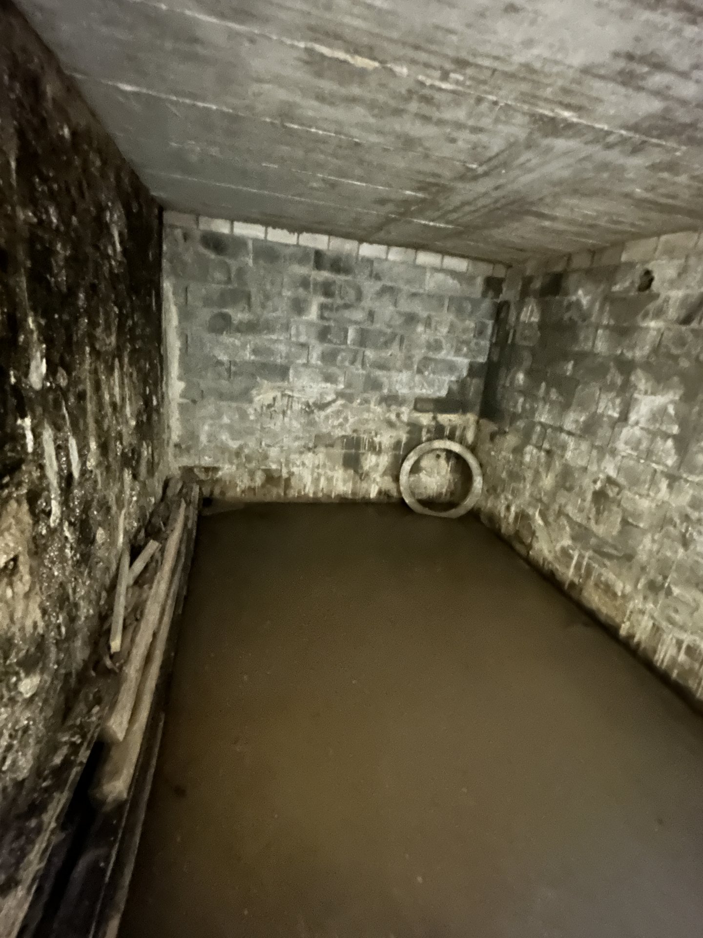

    Hallo, ich habe ein Haus mit einem nachträglich angebauten Kellerraum.
    In diesem Kellerraum (betonierte Bodenplatte, Wände gemauert) dringt nach Aussage des Vorbesitzers regelmäßig Wasser ein. Da es in diesem Frühjahr viel geregnet hat, ist dieser Raum voll Wasser gelaufen. Viele Häuser in der Gegend haben ein Problem mit dem Grundwasser.
    Da die Wände klatschnass sind, haben wir angenommen, dass das Wasser durch die Wand kommt.
    Nun haben wir die beiden Außenwände bis zur Bodenplatte freigegraben. Von außen war eine Styrodurplatte aufgeklebt und darunter so eine Art Bitumenbahn mit Gewebe drin. Die Bitumenbahn ist bis hinunter zur Bodenplatte und dann noch ca. 15-20 cm auf die Bodenplatte verklebt. Die Bodenplatte steht etwa 150 cm über die Mauern hinaus. Das Erdreich ist stark lehmhaltig. Kann es sein, dass sich Regenwasser entlang der Außenwände gesammelt hat, wegen des großen Überstandes der Bodenplatte nicht abfließen kann und daher durch die Wand läuft?
    Oder stellt der große Überstand der Bodenplatte eher kein Problem dar?

    Tatsächlich 150 cm, also 1,50m oder doch eher 150 mm?

    Guten Morgen, ja, es sind tatsächlich circa 150 cm. Das ist geschätzt. Vielleicht sind es auch 130 cm.
    Jedenfalls ist entlang der ausgebaggerten Grube überall Beton in der Sohle.

    Auf dieser unterirdischen Fundamentterrasse staut sich das gesamte Sickerwasser welches nahe der Hauswand herunter läuft und drückt dann über den Bodenanschluss der Wandabdichtung ins Haus.

    Jede BAugrube ist gegenüber Oberflächenwasser wie eine Badewanne mit dem Haus in der Wanne.
    Der beigefüllte Boden ist immer wasserdurchlässig und bei einem bindigen Boden kann das wasser nicht ablaufen.
    Also staut es sich in dieser Wanne.

    Könnte es sein, dass diese Bodenplatte so groß gebaut wurde, damit das Haus auf einem breiteren Fundament steht, als es die Grundfläche her gibt?
    1.5m Überstand ist ja quasi ein unterirdischer Balkon!
    Ohne die Statik, Gründung und Historie zu kennen würde ich da nicht mit der Betonsäge ansetzen.
    Was kann also sein?
    - Bauunternehmer hat die Bodenplatte falsch geplant und an der Falschen Stelle begonnen, nachher am anderen Ende "angeflickt"
    - Haus war mal größer geplant, wegen Randbebauung, anderen Regeln oder Budget dann im Bau umgeschwenkt
    - XL-Bodenplatte für weichen Untergrund
    - Bodenplatte ist älter als das aktuelle Haus, man hat auf dem Bestand neu gebaut
    zu viele Möglichkeiten, zu viele Fragezeichen. Erstmal Recherchieren und lokale Fachleute einspannen.
