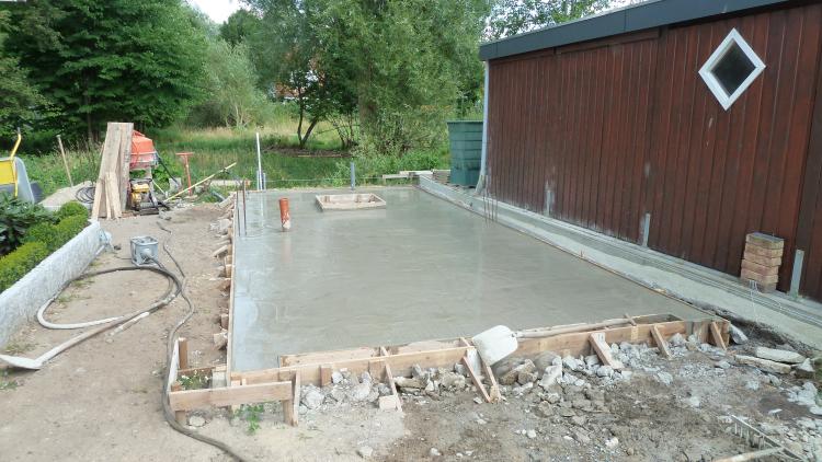

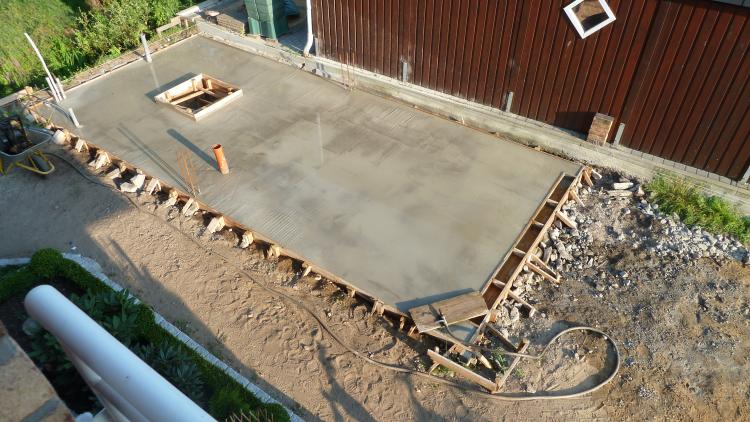

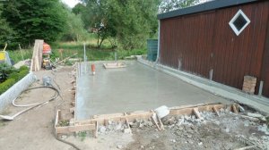

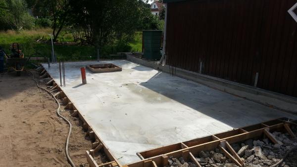

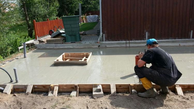

    ich habe selber auch meine Bodenplatte samt Frostschürzen am letzten Freitag fertiggestellt. Ist für meine Garage, 8,00 x 3,60 m, der ein oder andere erinnert sich vielleicht an meinen Thread, wo ich verzwiefelt war, weil ich keine Firma fand, die mir die Garage bauen wollte.

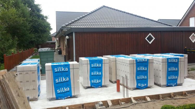

    War sehr aufwendig und ich habe alles wirklich ganz allein gemacht, außer drei Mal hat mir ein Freund geholfen, beim Gießen der Frostschürzen, beim Schaufeln von Füllsand und meine Frau am Freitag beim Betonieren der Platte. Insgesamt habe ich ziemlich genau drei Monate gebraucht, also vom Aushub der Baugrube bis jetzt, wo die Steine endlich für den ,,Hochbau" auf der Platte stehen.
    Ich musste die Frostschürzen im hinteren Bereich bis auf 1,40 m Tiefe setzen, weil dort ein Abwassergraben verläuft. Das ganze Buddeln war sehr aufwendig, die Frostschürzen mussten auch komplett innen geschalt werden und ich habe manches Mal gut geflucht. Die Bodenplatte habe ich dann oben drauf gegossen, es gibt ne kapillarbrechende Schicht, ne XPS-Schicht und alles ist bewehrt nach Statik, dafür habe ich zum Glück ein TWP-Büro gefunden.
    Insgesamt muss ich sagen, ich kann das niemanden empfehlen, der nicht wirklich Lust darauf und mindestens eine Handvoll Helfer in der Verwandt- & Bekanntschaft hat. Meine Frau ist total genervt von der ganzen Sache, die will eigentlich damit nichts zu tun haben. Man muss außerdem schon wissen, was man handwerklich tut, ich habe mal zum Glück Landschaftsgärtner gelernt, da gab es auch Betonbau, Mauern usw., zwar nicht allzu ausführlich, aber da habe ich viel mitgenommen und ich bin sowieso ein Baufreak.
    Zu den Kosten kann ich noch nicht soviel sagen, aber ich bin insgesamt bei über 5000,- € bis Fertigstellung der Bodenplatte. das liegt aber daran, dass ich sehr viel Boden austauschen musste, die Frostschürzen bewehrt sind, ich einige Zusatzdetails eingebaut habe (man beachte die kleine Grube, quasi ein Minikeller mit allem, was dazu gehört) und ich musste im Vorfeld Maßnahmen für das Carport der Nachbarn treffen, weil ich ja unmittelbar daneben einen Meter tiefer ausheben musste. Und als Privatmensch kann man sowieso nicht so günstig bauen wie ein Unternehmen.
    Als Abschluss habe ich noch ein paar Bilder, wen es interessiert.

    Wow. Da kann man Dir aber nicht unterstellen, dass Du Dich hast hetzen lassen. Bei uns waren es knapp
    drei Tage. Die meiste Zeit waren meine Frau und ich zugange, aber an zwei halben Tagen kam noch ein
    Kumpel dazu. Die guten (bzw. gut gemeinten) Ratschläge der umstehenden Nachbarn mal nicht
    mitgerechnet.
    Ah, das könnte es erklären. Hast Du von Hand gegraben? Ich habe mir einen 3.5t-Bagger mit einem 120er Löffel
    (für das Ausschachten) und einem 30er Löffel (für die Frostschürze) geholt. Alles in allem war ich ca. 4-5 Stunden
    am Baggern.
    Autsch. Das war bei uns nicht nötig. Der verdichtete Füllkies hat prima gehalten, bis alles mit Beton vollgegossen war.
    Wir sind mit etwa der Hälfte des Geldes hingekommen, das für vergleichbare Bodenplatten im Baugebiet verlangt wurde.
    Unsere Bodenplatte ist aber auch deutlich einfacher aufgebaut, als Deine. Wir haben keine Grube! Nur Frostschürze und Platte mit 2-facher Bewehrung.

    Hallo Martin,

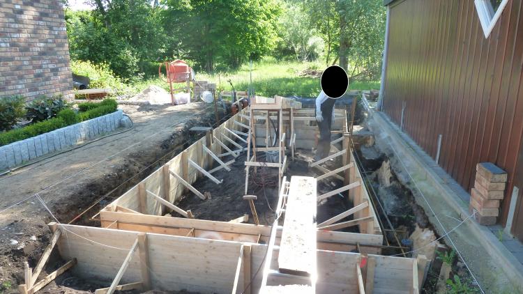

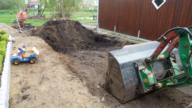

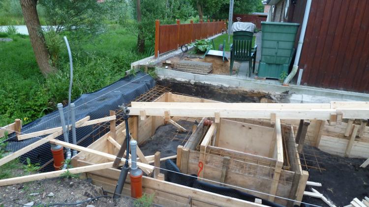

    ich habe im Vorwege die Baugrube etwa 80 cm tief ausgehoben mit nem Radlader. Mit einem Bagger wäre ich an einem Tag dort nie zurande gekommen, weil die Container für den Abraum etwa 100 m vorn auf der Hauptstraße standen, ich wohne am Ende eines Stichweges. Ich habe auch sehr wenig Platz, also mit Erde lagern oder so wäre nicht gegangen.
    Die vielen Handarbeiten waren durch die Zusatzmaßnahmen wegen des nahen Entwässerungsgrabens und für die Stützfundamente des nahen Carports notwendig und gerade auch für den Minikeller war da sehr viel extra Arbeit nötig.
    Die Frostschürzen habe ich innen komplett geschalt, weil ich eben innen auch in Ruhe die Schalung für den Minikeller und die ganze Verrohrung fertigstellen wollte.
    Was ich mir für einen Aufwand gemacht habe, kannst Du in den Bildern nochmal ansatzweise sehen:

    Ich kenn es so, dass Streifenfundamente und Innenraum in zwei unterschiedlichen Arbeitsschritten erstellt werden.
    Dann entfällt die Schalung.
  6. #26 SteveMartok, 07.08.2014
    SteveMartok
    SteveMartok Gast
    Ja, es war hier einfach ein personelles und logistisches Problem.:bau_1:

    Hallo Steve, alle Achtung. Deine Bodenplatte ist (aus meiner Laien-Sicht) sowas wie der Rolls Royce unter den Bodenplatten und ich habe großen Respekt davor.
    Aber so eine einfache Bodenplatte mit Frostschürze, wie wir sie gebraucht haben, kriegen - denke ich mir - viele normal-talentierte Heimwerker hin. Wir haben übrigens nur knapp 50 cm ausgeschachtet und konnten den Aushub direkt neben dem Haus lagern (wo er noch auf weitere Verwendung wartet). Ich musste den Aushub-Haufen zum Schluss nur noch zwei mal versetzen, damit er nicht auf dem (noch unverkauften) Nachbargrundstück liegt.
