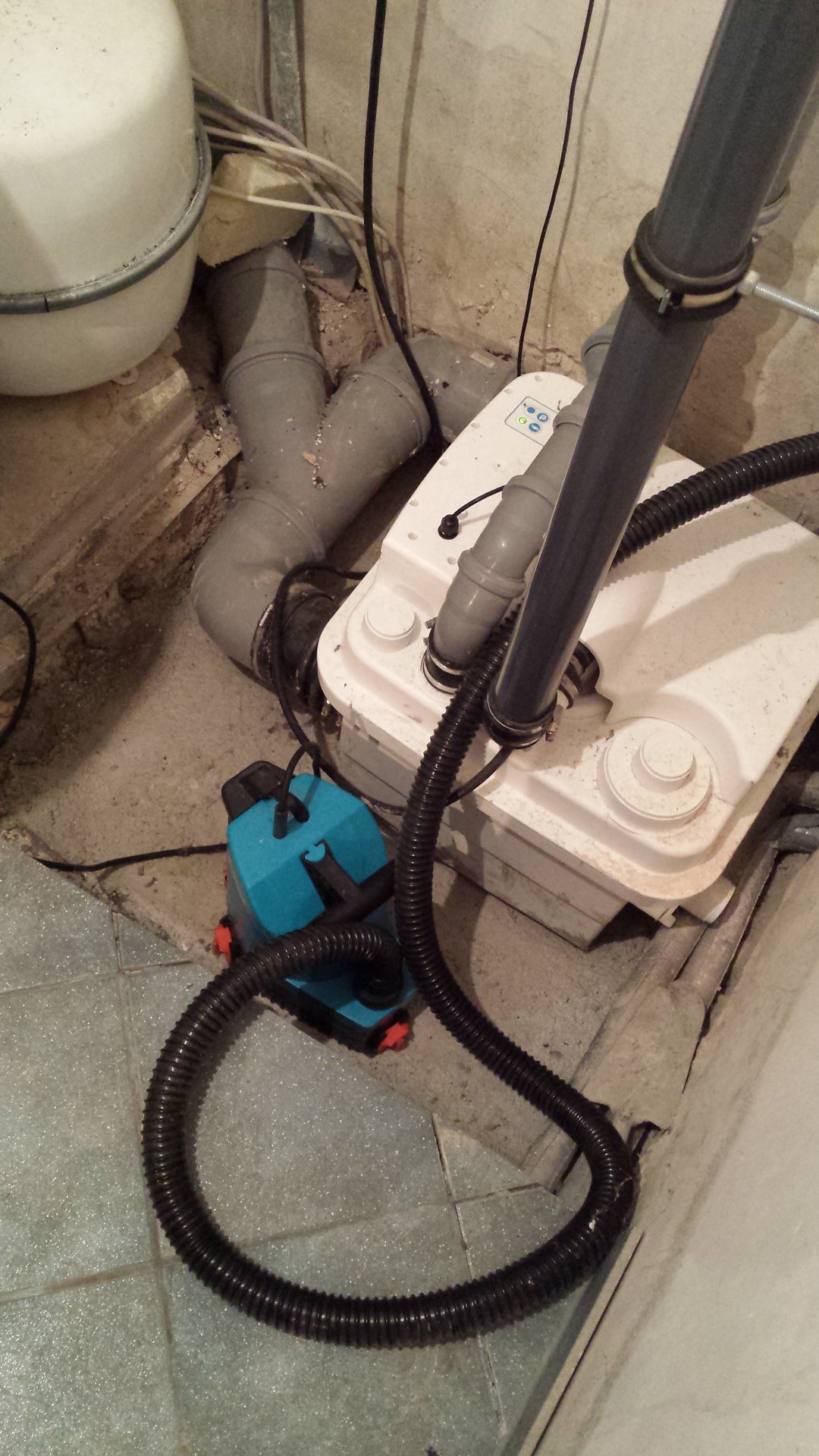

    Ich habe folgendes Problem:
    In unserem Haus wurde im Keller nachträglich eine Hebeanlage installiert. Dazu wurde der Boden aufestemmt und die Hebeanlage in das dort entstandene Loch eingebracht. Jedoch tritt über dieses Loch - bei hohem Grundwasserpegel -Grundwasser in den Keller ein, so dass die Vermutung naheliegt, dass durch die Lochstemmarbeiten der Boden der weißen Wanne beschädigt worden ist.
    Was kann man da machen? Gibt es irgendein erfolgversprechendes Abdichtungsverfahren? Der Keller liegt 2,55m unter der Erde...so einfach von außen unter die Bodenplatte zu kommen ist kaum möglich...
    Wir haben das Haus mit der Beschädigung gekauft. Der Gutachter hat den Schaden nicht bemängelt. Sowohl der ehemalige Hausbesitzer als auch die damalige Baufirma sind insolvent...
    Ganz vielen lieben Dank für Antworten.

    Hier muß man zunächst wissen wo das Wasser genau eintritt.
    Man kann den benachbarten Beton auf eine Breite von ca. 15 cm völlig plan schleifen und dann eine elastische Dichtung mit Kleber ankleben und mit einer Stahlplatte anschrauben und festpressen.
    Kostet eben, aber geht.
    Man kann das Wasser aber auch der sowieso vorhandenen Hebeanlage zuführen.

    versteh ich das richtig: Die Hebeanlage wurde seinerzeit nachträglich nicht auf, sondern in bzw. unter der Bodenplatte angebracht. D.h. bei hohem Grundwasserstand drückt das Wasser jetzt durch die dünnere Bodenplatte an der Stelle bzw. in den Pumpenschacht unter der Bodenplatte??
    Falls letzteres zutrifft, bin ich ganz bei @petra345 . Das ist zwar unschön, aber mit einer ganz normalen Schmutzwassertauchpumpe im Pumpenschacht kann doch gar nichts passieren. Einfach diese an die bestehende Entwässerung / Kanal anschließen und fertig... Das wird schließlich oft gemacht, wenn KEINE weiße Wanne / Abdichtung vorliegt und der Grundwasserspiegel von Zeit zu Zeit steigt.

    Ganz lieben Dank für die Antworten! Bilder reiche ich nach, aber das Problem wurde richtig verstanden...die Hebeanlage steht in einem Dreckloch und das Wasser kommt durch Risse in der Bodenplatte nach oben...
  8. Anlino
    Anlino
    03.12.2017
    Riesen Problem an der Sache ist weiter, dass wir im Keller eine Fußbodenheizung haben und das Wasser somit unter den Estrich läuft.
    Das mit der Stahlplatte werde ich mit einer Baufirma besprechen.

    Ich hab zwar meine Zweifel, ob das wirklich ein "Dreckloch" ist bzw. ob hier eine solche Stahlplatte Besserung bringt.... Wenn der Grundwasserspiegel nach langen Regenfällen steigt, sucht sich das Wasser im Zweifel dann halt einen Riß neben der neuen abgedichteten Stahl-Platte :cry
    Was mit Sicherheit funktioniert und auch nicht übermäßig teuer ist, ist ein neuer zusätzlicher Pumpenschacht. Idealerweise in der Waschküche: Im Sommer bei Trockenheit die Bodenplatte dort aufstemmen, einen Schacht 0,5 - 1m unter der Bodenplatte mit Beton Fertigteilröhren realisieren. Eine Schmutzwassertauchpumpe rein und an die Waschküchenentwässerung anschließen. Fertig !
    Dann kann sich unter der Bodenplatte kein Druck mehr aufbauen und der Keller bleibt trocken.... ;)

    Im Keller befinden sich Toiletten und die müssen über die Hebeanlage nach draußen entleert werden. Das ist wohl erst später aufgefallen und so wurde nachträglich das Loch für die Hebeanlage aufgestemmt. Wir haben nun ca. 10cm WU Beton in das Loch gegossen und eine deutlich kleinere Anlage hineingestellt.

    Die Toiletten im Keller befinden sich höhenmäßig unterhalb der Kanalisation. Also benötigt man eine Hebeankage um das Abwasser wegzutransportieren. Das Gefälle zur Hebeanlage war aber wohl nicht ausreichend und daher wurde der Boden aufgestemmt um die Hebeanlage einzulassen.
    Das Haus wurde mit einer weißen Wanne gebaut und das Loch für die Hebeanlage war bestimmt 30 cm tief. Durch dieses Loch tritt Grundwasser in den Keller.
    Wir gehen davon aus, dass durch das Stemmen in dem bisschen Restbodenplatte sich Risse gebildet haben, durch die das Wasser hochdrückt.
    Wir haben nun WU Beton in das Loch geschüttet und eine kleinere Hebeanlage eingebracht.

    Woher habt Ihr denn den "WU-Beton"? Und jetzt reicht das Gefälle aus? Die 87°-Winkel sind schon mal nicht schön, wenn auch zum Glück immer erreichbar!
  19. Anlino
    Anlino
    03.12.2017
    Das ist so ein Zeugs, dass in den normalen Beton eingemischt wurde, damit der wasserundurchlässig wird, aber an den Seiten sind ja trotzdem noch "Sollbruchstellen". Und ja, das Gefälle reicht aus.
    Aber bekommt man eine weiße Wanne wieder dicht?

    Ihr könnt es in Eigenregie mal mit einer Negativabdichtung probieren, zB. sowas (lasst euch da beraten bevor ihr was kauft):
    Kellerinnenabdichtung Systempaket KÖSTER
    Wenn das nicht hilft muss n Profi ran...
