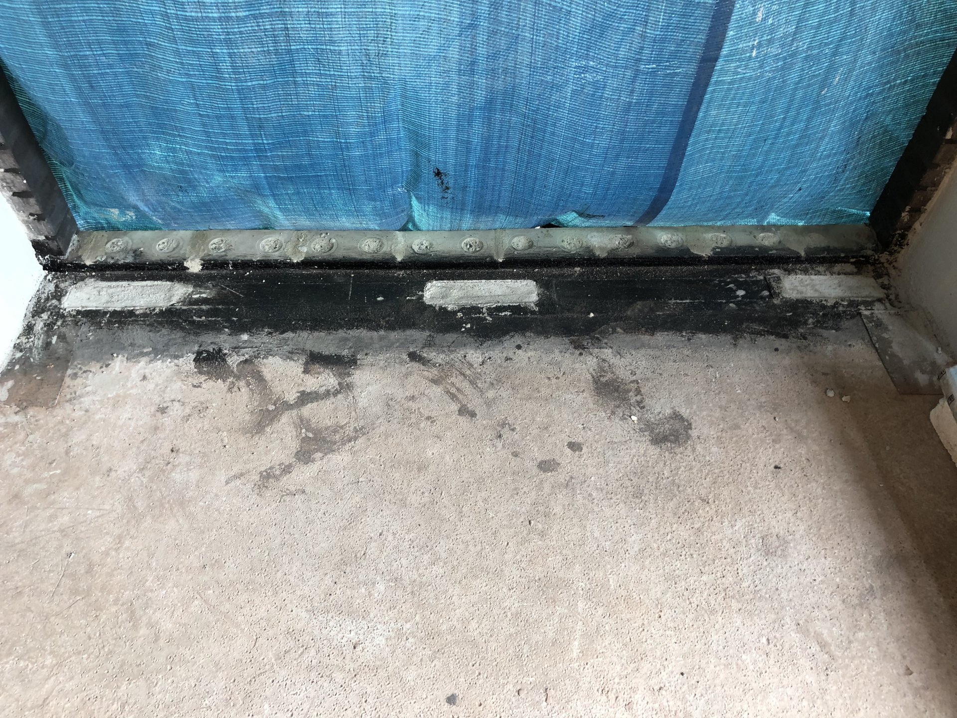

    Hallo liebes Forum,
    muss eine Schweißbahn auch unter den Bodentiefen Fenstern liegen?
    Fenster befinden sich nach Einbau in der Dämmebene, Wandaufbau: 17,5+14 Dämmung+2 Luft und 11,5 Klinker.
    Zwischen KS-Stein und Bodenplatte wurde Perimeterdämmung verlegt und kleine Fundamente für die Befestigung vorbereitet.
    Geklebt mit Bitumanstrich, obendrauf (nicht auf dem Bild) hab ich flexible Dichtschlämme D2 von Weber gemacht, damit die Fläche grader wird und gleichzeitig keine Lücken aufweist.
    Wenn Bitumbahn, müsste ich eine selbstklebende nehmen, ich befürchte, dass es dann nicht ganz dicht wird im Bereich des Fenstereinbaus, links rechts und Vorderkante KS-Stein.
    Danke für eure Einschätzung.

    Die Schweißbahn stellt die Diffusionsdichtigkeit der Bodenplatte her, G200 S4-AL habe ich,
    meine Frage ist einfach, gehört diese auch unter die Bodentiefen Fenster oder nicht ?

    Für diesen Zweck würde ich sie unter dem Fensterrahmen durchlaufen lassen.
    Es gibt aber die Möglichkeit, daß die Fenster bis an oder unter das Gelände draußen gehen.
    Dann nützt diese Bahn nichts. Das Wasser floß in diesem Fall über eine solchen Bahn und unter dem Fensterrahmen unter den Estrich.
    Die Folgen muß ich vermutlich nicht erläutern.

    Genau, dies ist ja auch meine Befürchtung, dass die Feuchtigkeit unten drunter laufen kann, deshalb bin ich etwas im Zwiespalt. Möchte nämlich einen Terassenausstieg auf selbem Niveau.

    Bei einem bodengleichen Terrassenausstieg muß eine Rinne mit einem Abdeckgitter vorgesehen werden.
    ACO bietet dazu Unterstützung.
    Das muß vom Architekt genau geplant werden. Mit Detailzeichnungen für die Hndwerker.

    Bei einem bodentiefen Fenster/Terrassentür muss die Gebäudeabdichtung unten und seitlich an das Fenster angeschlossen werden.
    Wie das beim nachträglichen Einbau gehen soll ist für mich immer wieder ein Rätsel.

    Lt. Bauunternehmer mit Flüssigkunststoff, wird wohl seit 20 Jahren so gemacht und nicht einmal wurde es reklamiert bzw Schäden wären aufgekommen.
    Mittwoch kommt der Bau-SV zum Zwischentermin, mal sehen was der sagt.

    Und wie kommt man mit dem Flüssigkunststoff noch 30cm hoch rechts und links hinter die Klinker, wenn das Fenster drin ist?
    Zeig den Punkt dem Sachverständigen und lass Dir den fachgerechten Anschluss in Bezug zu Geländeoberkante bzw. Terrasse nach DIN 18533 erklären.
