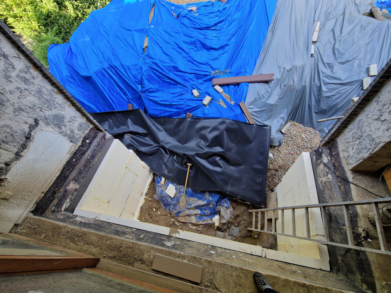

    wir möchten im Zuge einer Renovierung eine Loggia dem Wohnraum zuschlagen. Der Bereich ist 4,1m breit und 1,7 tief. Vorher wurde der Kellerbereich abgedichtet und gedämmt. Nun stelle ich mir die Frage wie ich die Bodenplatte erstelle und bin zu diesen beiden Varianten gekommen:
    1.) Lagenweises verfüllen und verdichten des Bereiches bis 50 cm unter Bodenplatte, dann verdichtete Schotterschicht und Styrodurplatten. In die drei Seiten der Bestandsdecke Löcher bohren und Torstahl einkleben (Produkt von Hilti). Darauf dann die Bodenplatte betonieren. Nun habe ich Bedenken, dass es im Bereich darunter Setzungen gibt und die Platte dann frei liegt. Evtl. kann man dazu Stützen an der Längsseite aufmauern?
    2.) Aufbau einer Ziegeldecke oder Hohlelementdecke. Dazu Einstemmen von Taschen links und rechts in die Bestandsdecke und dort die Träger einlegen. Elemente dazwischen und ausbetonieren.
    Was meint ihr? Welche Lösung (gerne auch Alternativen zu diesen beiden) passt und bleibt schadenfrei?

    Hat keiner eine Idee / Meinung dazu? Sind beide Alternativen so schlecht oder fehlen noch Infos?
