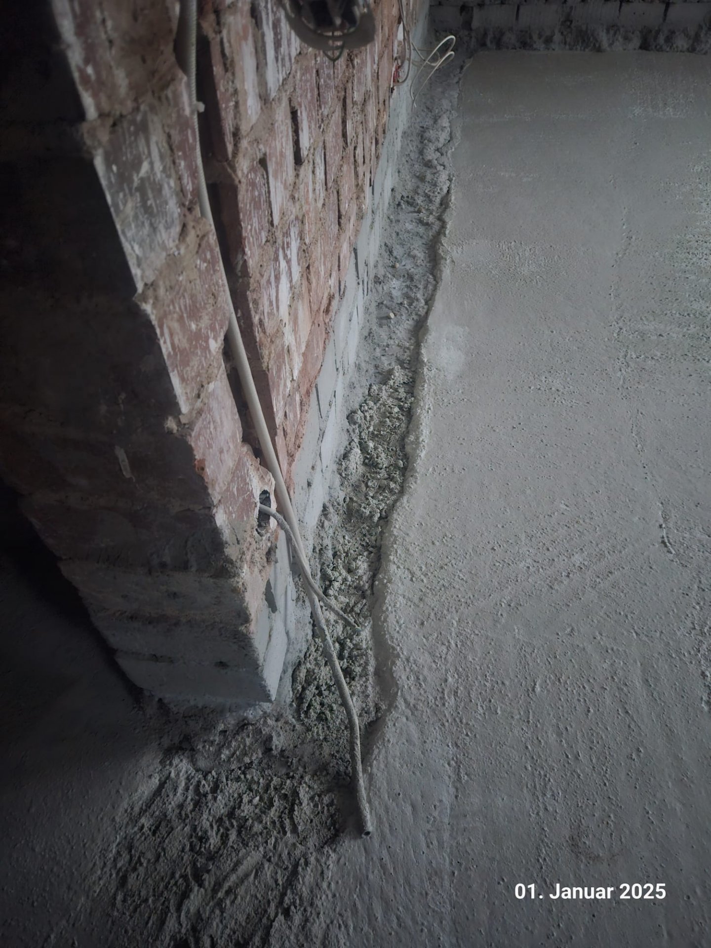

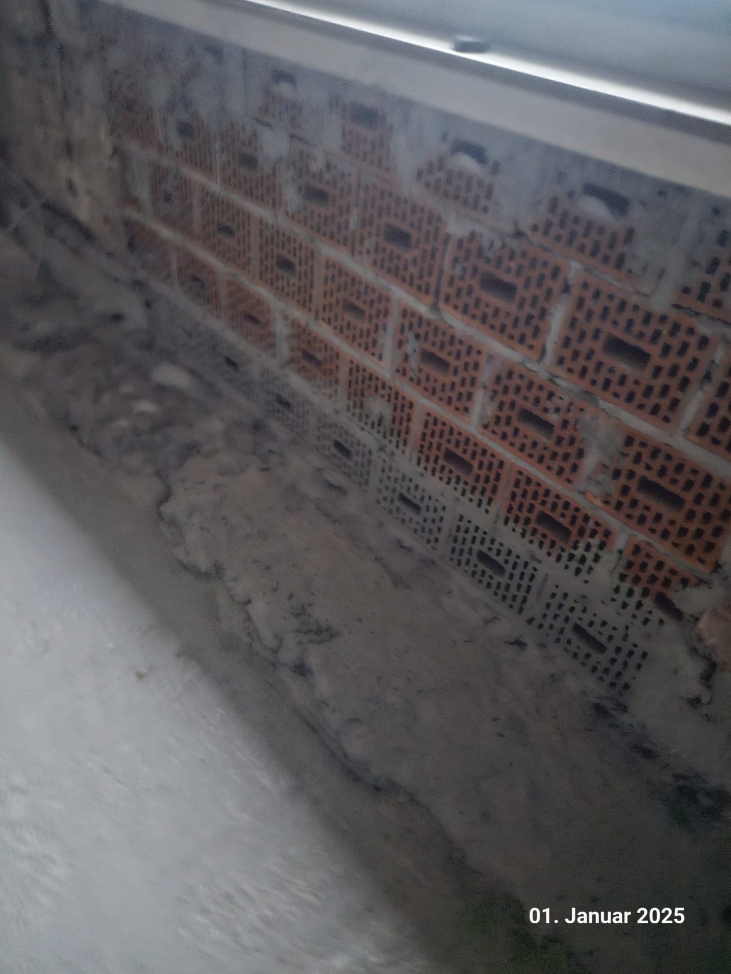

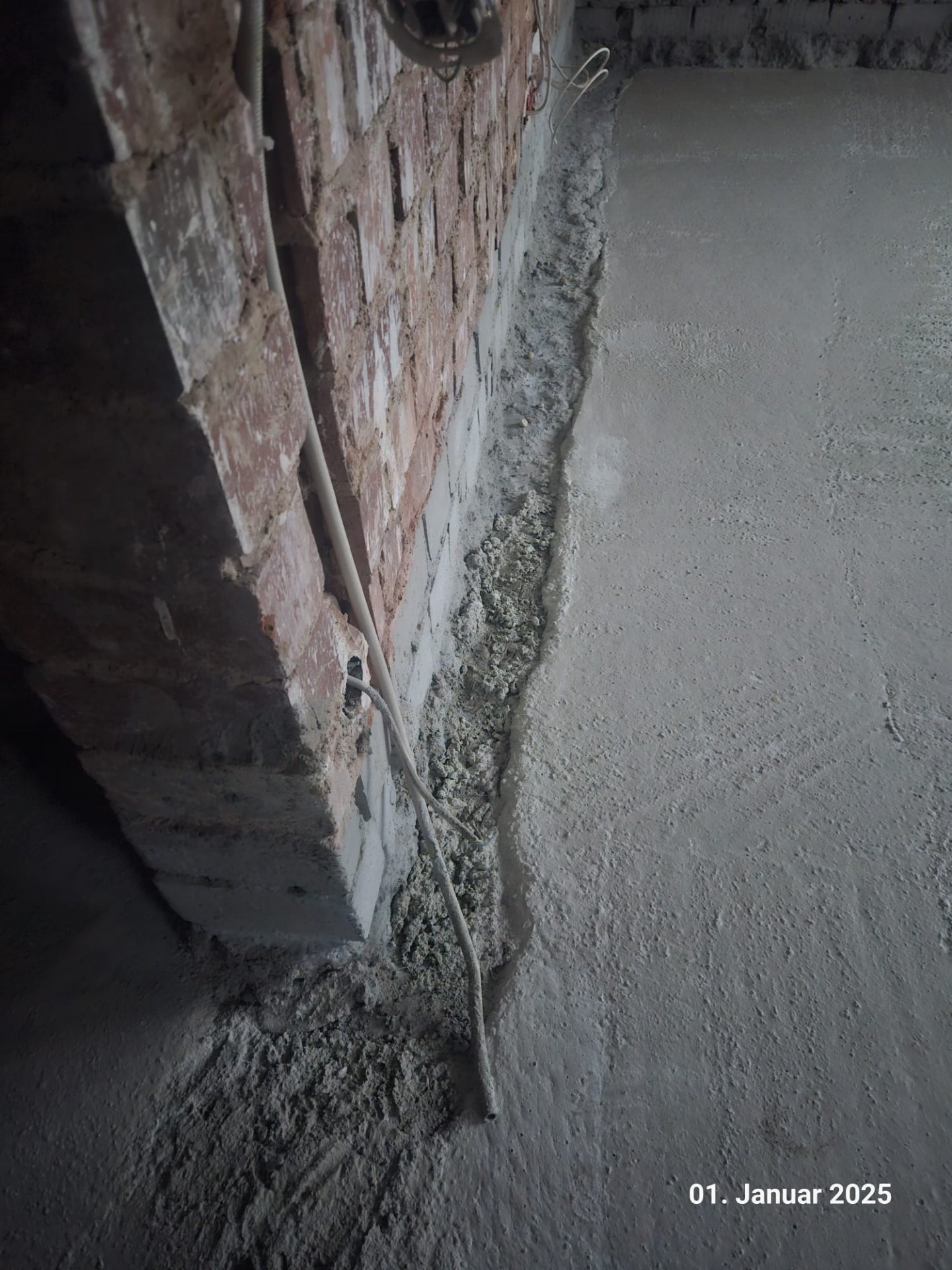

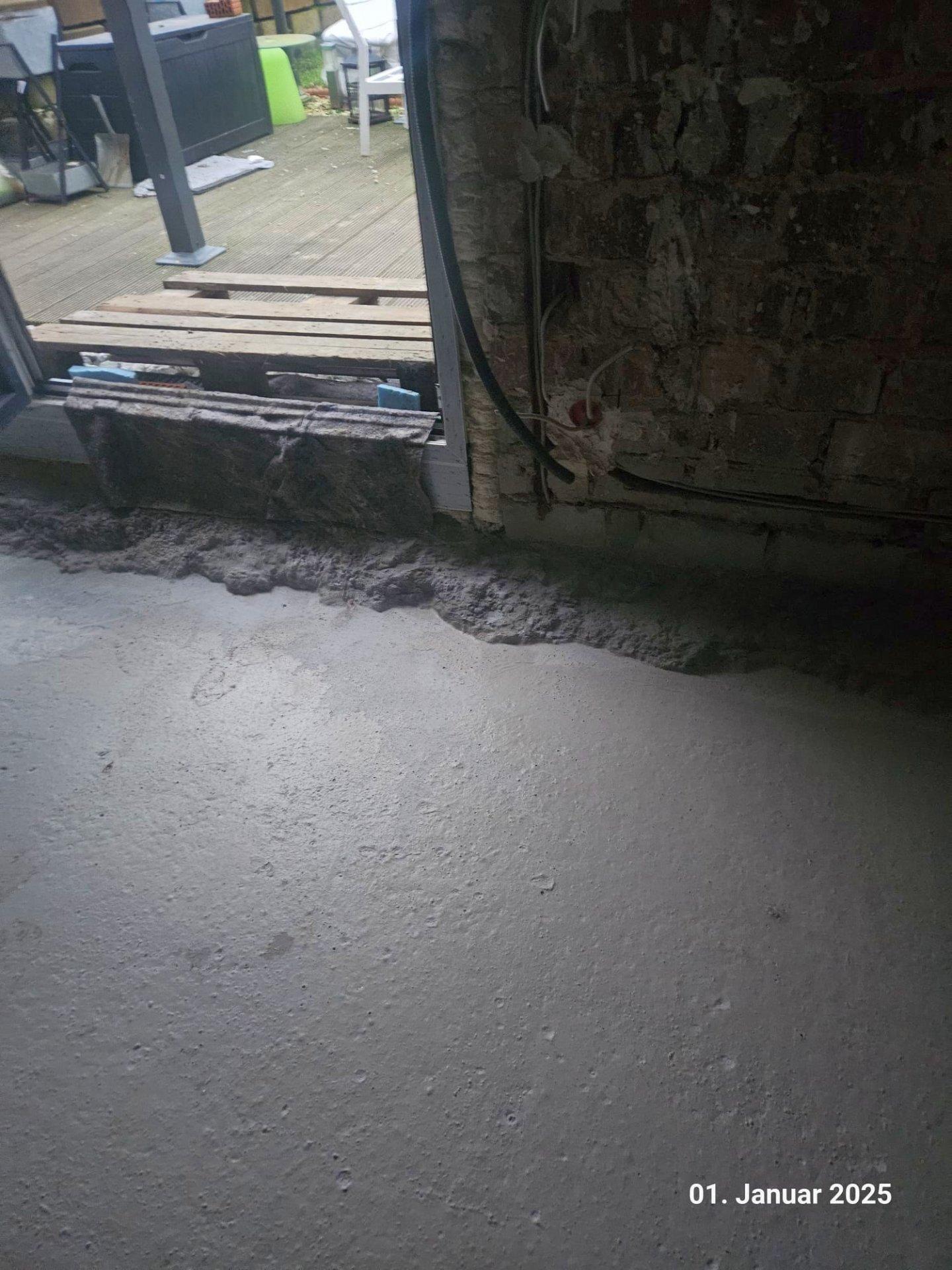

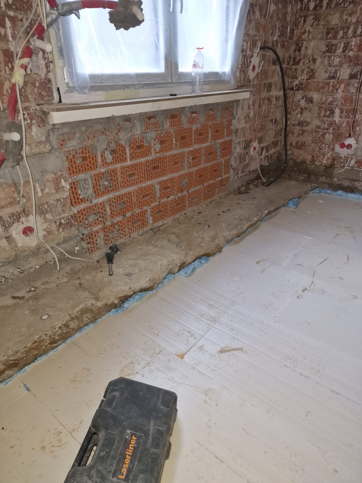

    Guten Abend und erst einmal ein frohes Neujahr für Euch alle hier :-)

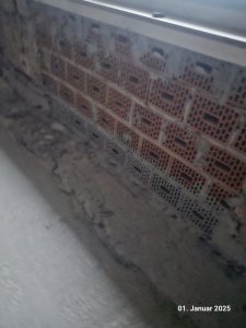

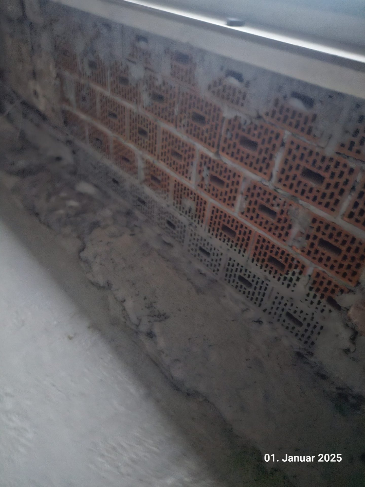

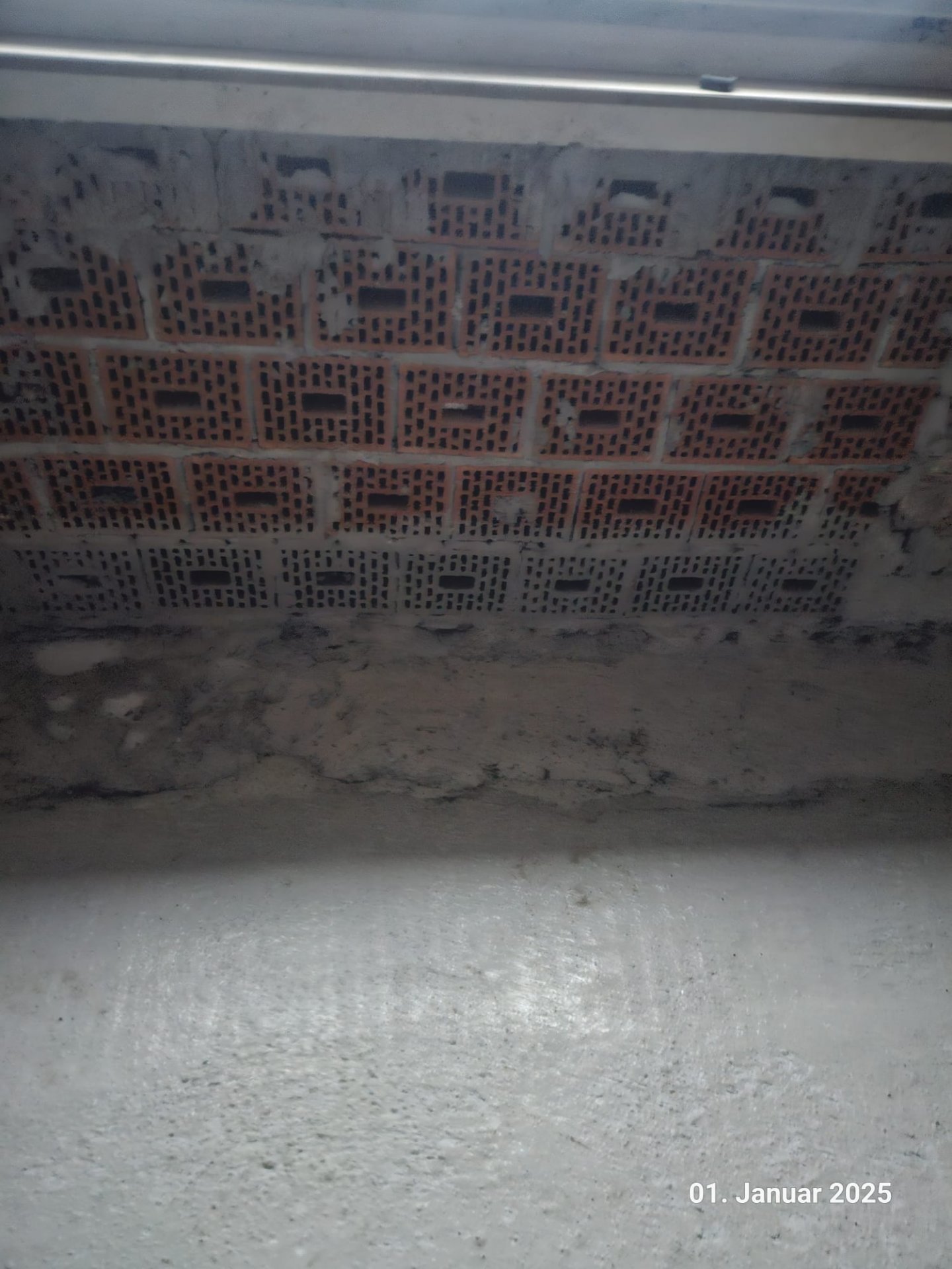

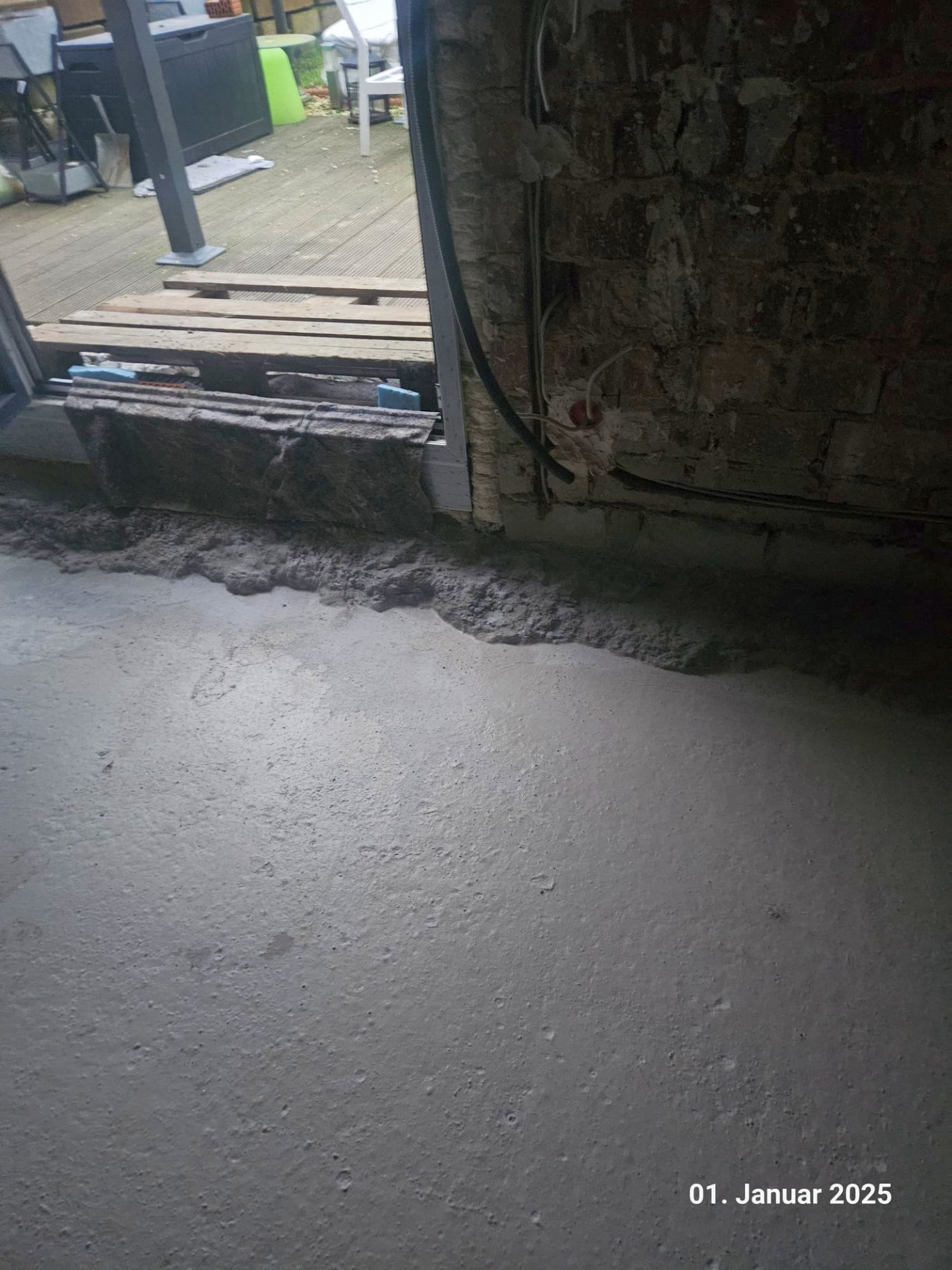

    Unser Problem ist folgendes, wir mussten die Bodenplatte erneuern lassen .
    Hintergrundinfo: Die tragenden Wände wurden auf Fundamentstreifen gebaut damals , die Platte ist also nicht für die Statik nötig.

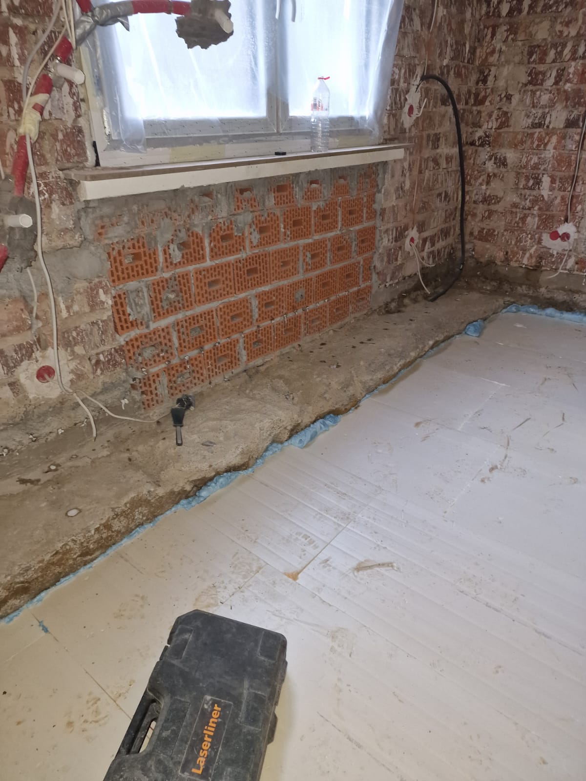

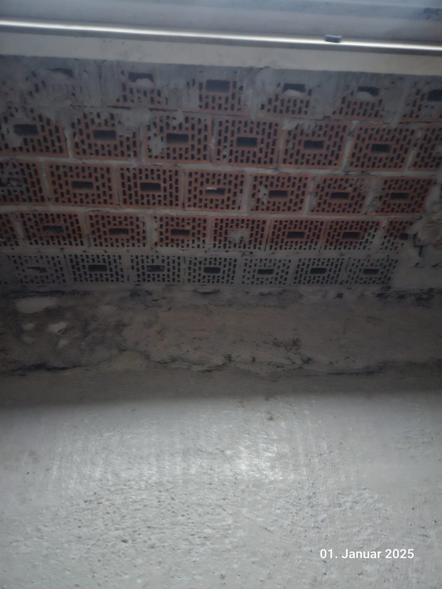

    Was wir uns allerdings fragen ist, ob es so korrekt gemacht worden ist mit den Übergängen zum Fundamentstreifen rundherum
    Hätte man nicht hier über die Sohle gehen müssen mit dem Beton um einen komplette Fläche zu erhalten?
    Ich füge mal einige Bilder bei und hoffe man erkennt ,was ich meine.

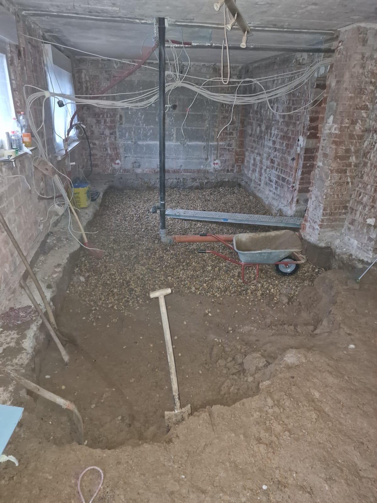

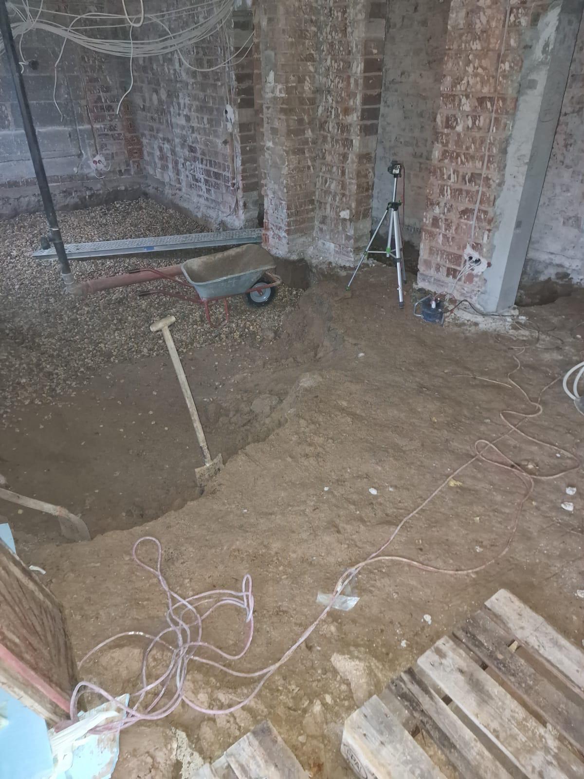

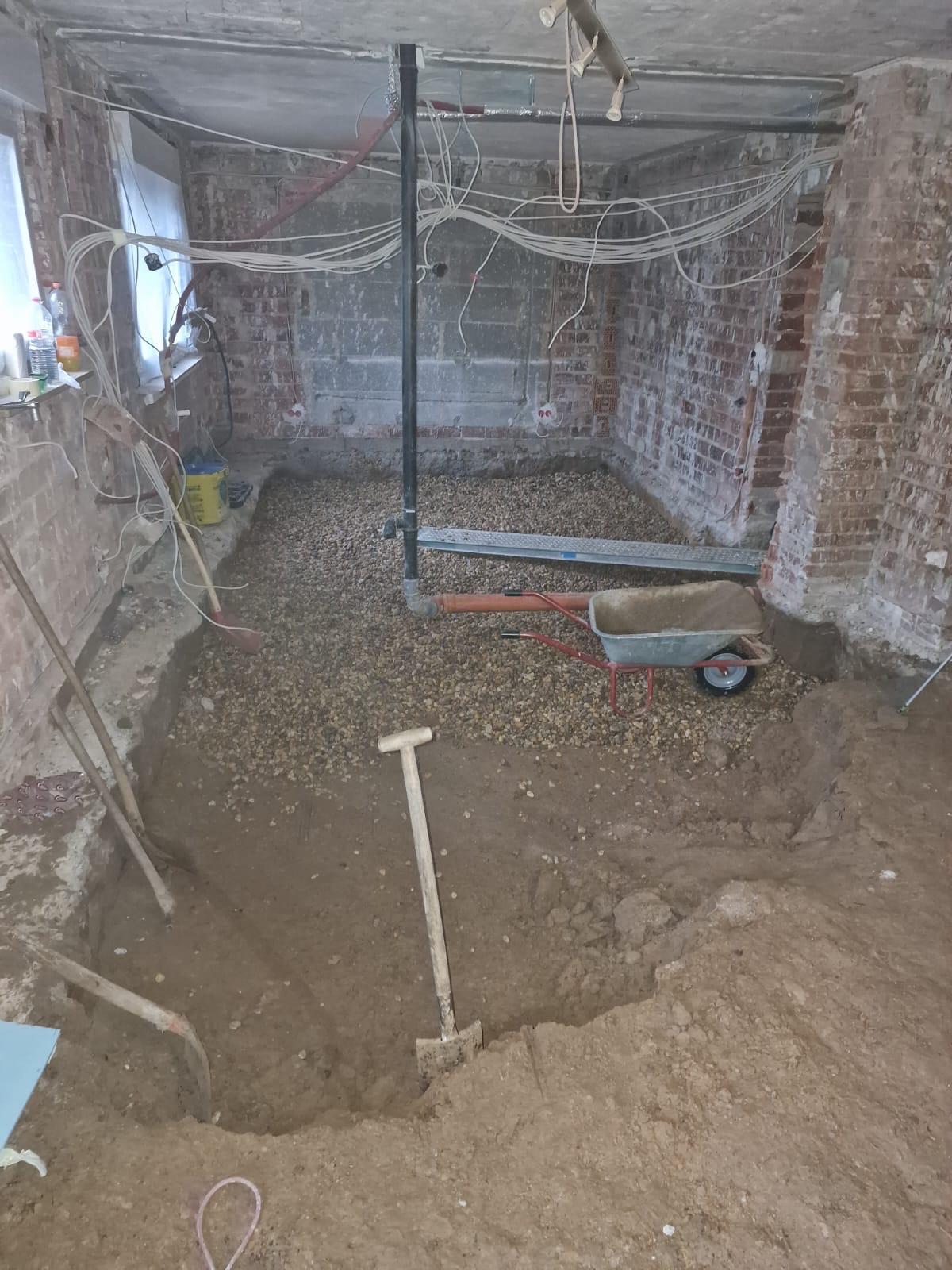

    Fred Astair, natürlich ist das eine neue Bodenplatte im Keller. Diese wurde ca 40 cm ausgehoben und dann mit Kies gefüllt und mit Platten isoliert und dann kamen ca . 15 cm Stahlbeton drauf. Das ist auch soweit alles ok und korrekt , allerdings finde ich die Übergänge zum vorhandenem Fundamentsstreifen sehr seltsam. Wird das so gemacht oder hätte man da mit dem Beton das gleiche Höhenniveau erreichen müssen. Wie soll da jetzt der Estrich gerade drauf kommen?

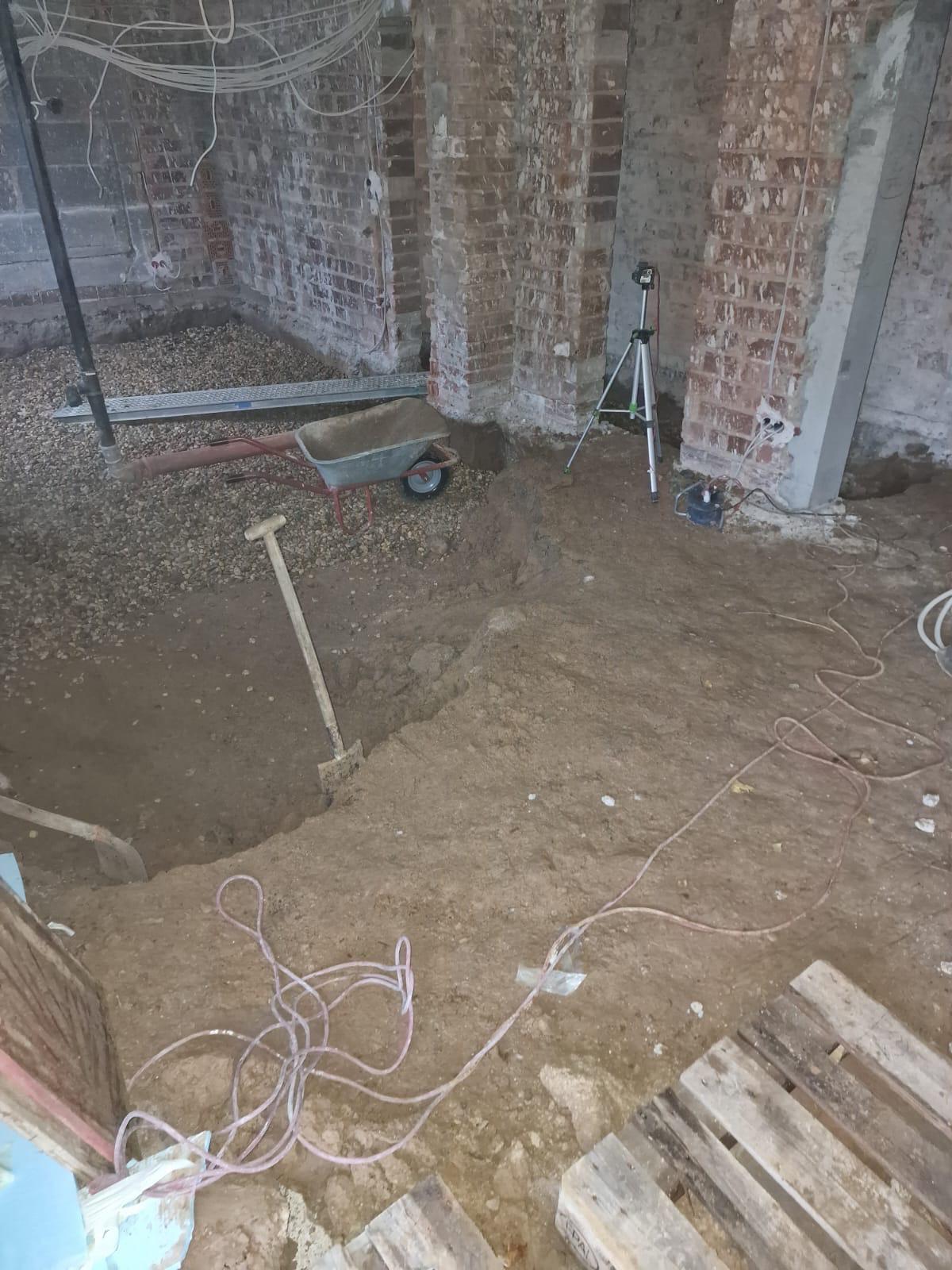

    Kies als kapillarbrechende Schicht und darüber Dämmung wurden eingebracht. Darauf kam der Beton als neue Bodenplatte. Feuchtigkeitssperre, nochmals Dämmung und Estrich kommen noch. Es sind beheizte Wohnräume im Souterrain. Unter der alten gerissenen ca. 8 cm starken Bodenplatte war nur Erdreich bzw. Lehmboden.
    Allerdings war meine Frage ,ob die Firma den Beton richtig gegossen hat.
    Meiner Meinung nach muss jetzt der "Rand" weggestemmt werden um weiter aufzubauen.
    Kann man das so machen oder ist das geschlampte Arbeit?
  7. BaUT
    9.274
    5.821
    Bissl spät für die Erkenntnis, dass das so nicht geht!
    Du hast ein kleines Detail verschwiegen: Die alte "Bodenplatte" lag sicher nicht so niedrig.
    Wenn man nun den neuen Fußboden tiefer legen will, dann hätte man sich
    • an die baulichen Gegebenheiten anpassen müssen und die OK der neuen "Bodenplatte" auf Höhe OK der Streifenfundamente setzen sollen und darauf dann die Flächenabdichtung und den Estrich auf Dämmung verlegen sollen,
      oder
    • ihr hättet tatsächlich (nach Beratung mit einem Statiker) die raumseitigen Fundamentüberstände im oberen Bereich wandbündig wegschneiden müssen bevor ihr dann die neue "Bodenplatte" dagegen betoniert.
    So ganz ohne sanierungserfahrenen Planer/Bauleiter geht eben einiges schief, wenn man dem Betonierer/Maurer die gesamte Planung überlässt, weil man als Bauherr auch keine Ahnung hat.
    Aktuell habt ihr jetzt gleich mehrere Probleme:
    1. Ihr habt nun eine "Bodenplatte" deren Oberkante unterhalb der Fundamentoberkante liegt. Da müsst ihr die Fundamentoberkante wohl flächenbündig runterfräsen/stemmen ehe ihr dann die Flächenabdichtung des Bodens verlegen und an den Wänden aufkanten könnt.
    2. Dann frage ich mich, ob die kapillarbrechende Sicht unter der BoPla verdichtet wurde und ob unter der Bodenplatte eine druckfeste Dämmung verbaut wurde, oder ob wir hier noch mit Setzungen bzw. Absackungen der BoPla rechnen dürften.
    3. Über den offenbar nicht ausgeführten Schutz gegen Grundbruch will ich gar nicht mehr nachdenken.
    4. Dann frage ich mich ob und wie die Wände abgedichtet sind (Horizontalsperre und äußere Vertikalabdichtung).
    5. Dann frage ich mich, warum die Fensterbrüstung mit dem falschen Steinformat ausgemauert wurde.

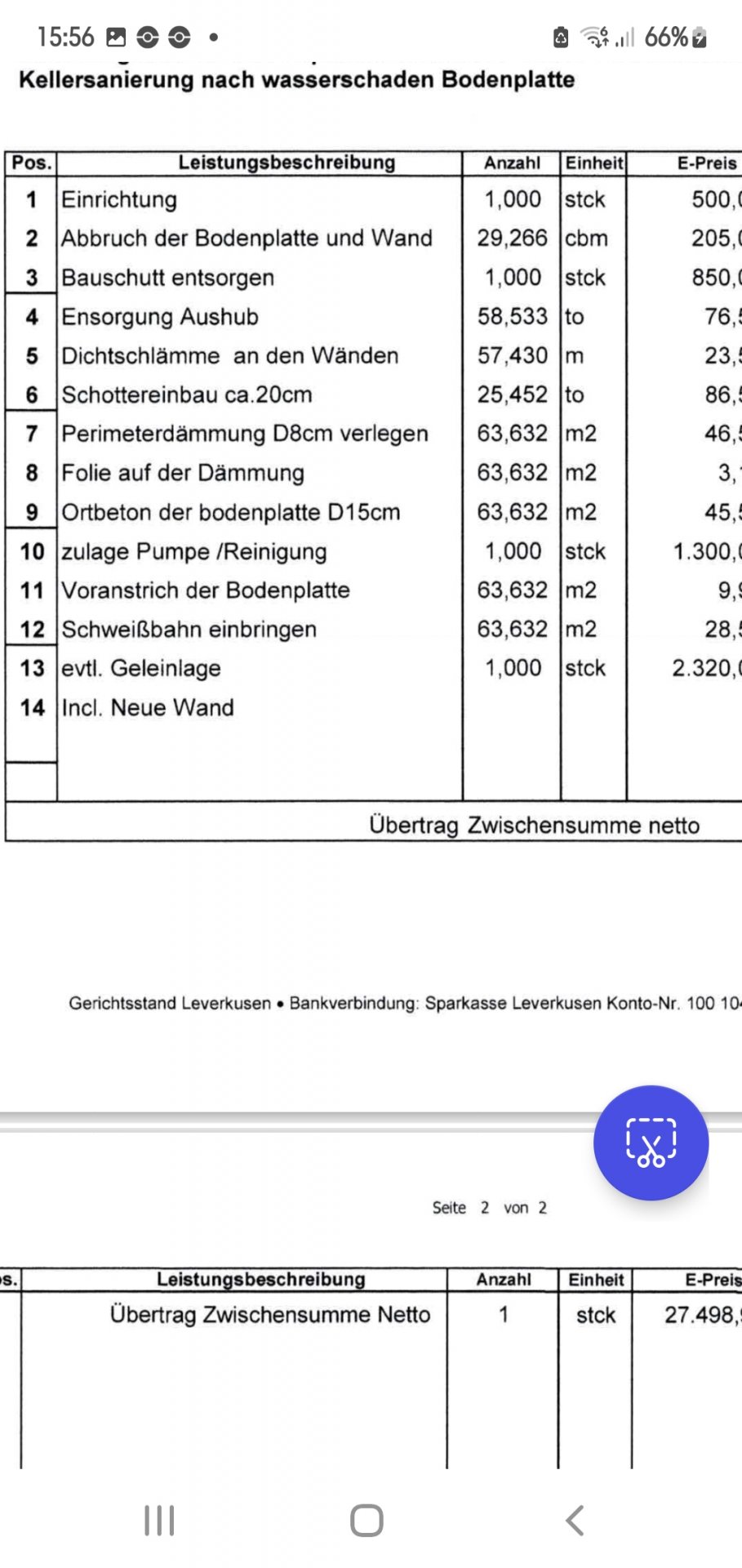

    Du siehst doch, dass es geht. Wobei, was heißt denn unsauber? Was war konkret bestellt?
    "Machma Beddong da rein"? Gibt es einen Vertrag mit genauer Leistungsbeschreibung. Es reicht schon, das genaue Ziel zu formulieren, was am Ende dabei rauskommen soll.
    Na fein, dann zeig uns mal die schriftliche Expertise des SV und wie das Schriftstück zum Vertragsbestandteil wurde.

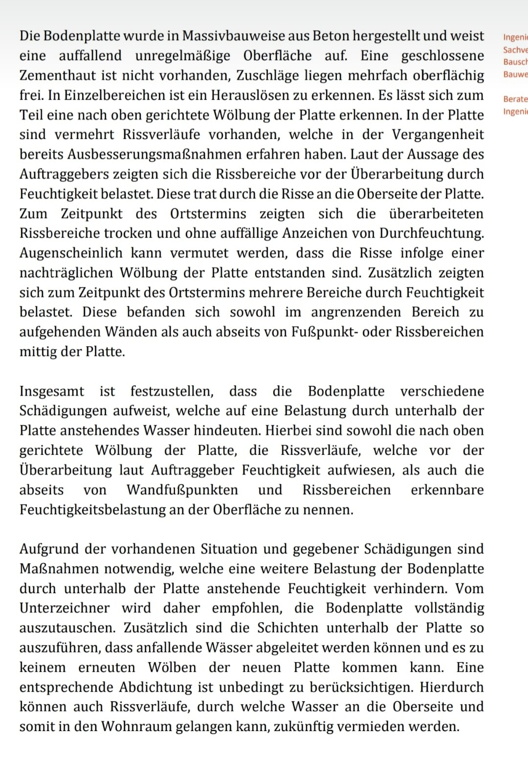

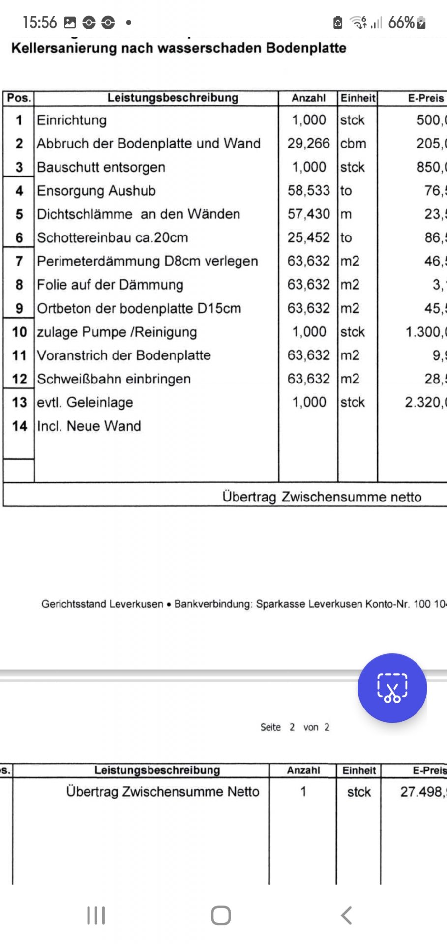

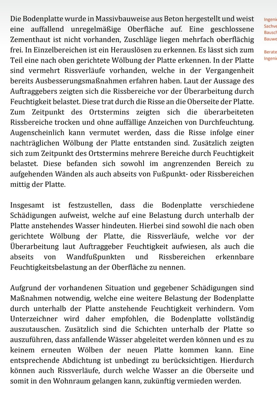

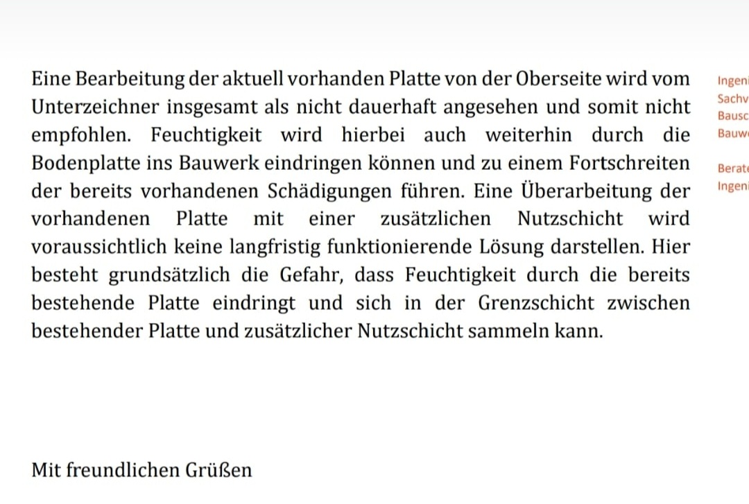

    Ich habe mal versucht es als Bild einzufügen.

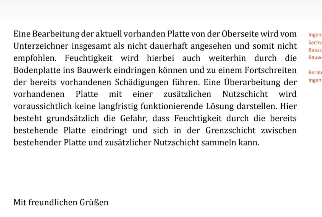

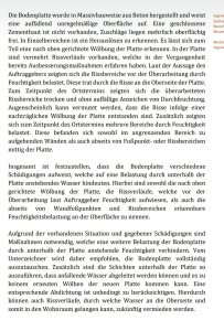

    Der Sachverständige wurde hinzugezogen,da wir nicht wussten,wie wir mit der alten Platte verfahren sollten,ob nun drüber oder ganz raus...

    Du hattest so geschrieben, als hätte ein SV ein Gutachten geschrieben, welches DANACH Grundlage für die Beauftragung wurde.
    Jetzt hast Du eins, was sehr nebulös die Qualität bemängelt und bei mir den Eindruck erweckt, als ob der SV auch nicht genau wusste, welches Soll der Unternehmer zu erfüllen hatte.
    Du verstehst garnicht, worum es im Geschäftsleben geht: Einer möchte etwas kaufen und definiert Qualität, Abmessungen und Menge.
    Der Andere sagt, welchen Preis er dafür möchte und wie lange er dafür braucht.
    Werden sich beide handelseins, wird ein Vertrag geschlossen und die Bedingungen sind klar.
    Bei Dir wissen wir leider immer noch nichts genaues, außer "mamabedongrein".

    Lieber Fred Astair, wie ich bereits geschrieben hatte, war der Sachverständige ( extra für Beton) vor Ort um uns zu sagen, wie wir mit der alten Bodenplatte verfahren sollen.
    Im Anschluss wurde sich mit dem Bauunternehmer zusammen gesetzt und beraten,wie dies nun am besten von statten zu bringen ist.

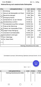

    Dies alles steht auch in seinem Angebot,welches sich sehr korrekt liest. ..wir lassen immer nochmal drüber schauen von einer zweiten Person.
    Was mir jetzt aber hier auch gar n7cht weiter hilft,da ich die Arbeiten als Laie nicht bewerten kann. Da ich mir den teuren Sachverständigen sparen wollte um diese Arbeit zu Bewerten,dachte ich,ich frage erst mal hier nach,ob das alles richtig gemacht wurde,da mir die "Ränder" schon sehr unsauber aussehen.

    Ja das tun sie. Solange Du Dich aber beharrlich weigerst, uns mitzuteilen, was beauftragt war, können wir uns kein Urteil erlauben.
    Die Ausführung des SV lesen sich tatsächlich, als wären sie eine Reaktion auf die jetzige Betoniererei. Insofern habe ich mich getäuscht.

    Ich könnte aus dem Angebot nicht erkennen,ob die Betondecke korrekt gegossen ist....aber ich bin ja auch nur Reginaratlos ;-)
