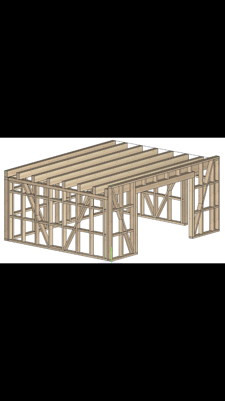

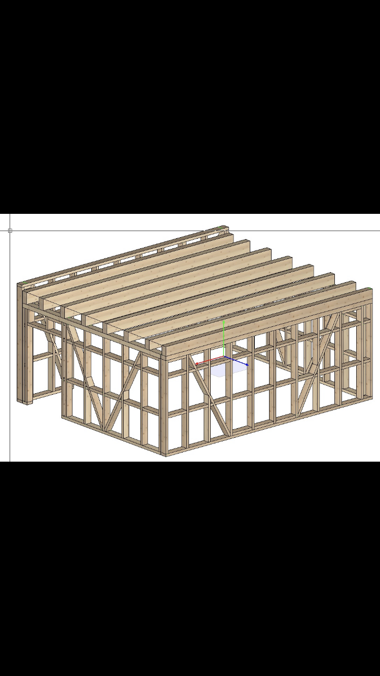

    ich lese schon eine Weile interessiert mit. Ich plane eine Garage/Werkstatt in Holzrahmenbau mit Sandwichelementen. Dieser Rahmen steht auf 17,5 Schalungssteinen welche auf einer Betonplatte gemauert werden sollen. Beton Platte daher weil auch eine Hebebühne Einzug halten soll. Hat jemand einen Vorschlag wie ich den Aufbau unter der Bodenplatte erstellen könnte bzw. wie dieser Aussehen kann? Ich wohne im Heidekreis, Neuenkirchen. Danke im Vorraus.

    Zeichnung des geplanten Aufbaues und eine Aussage über den Grundwasserstand wäre schön.
    Eine Sauberkeitsschicht auf dem Erdreich würde eine Basis für die Bewehrung der Bodenplatte liefern.
    Ob man bei einer 15 bis 20 cm starken Platte eine Bewehrung mit Matten der Größe Q335 oben und unten oder noch etwas mehr einbaut, soll der Statiker festellen. Das ist jetzt eine ganz persönliche Schätzung ohne irgendeine Zeile gerechnet zu haben.

    Hebebühne fir ?? Tonnen geplant ?

    Der Nachbar hat 4 Beton Ringe zu 0,5m eingegraben, quasi 2m. Dann haben wir ein 5m Gestänge eingeführt und der letzte Meter hatte Wasser. Also bei 6m geschätzt ist Wasser. Die Bühne soll keine Schwerlast tragen. Normal so 2,5t.

    Noch vergessen, das Außenmaß vom Rahmenbau ist 5.96m*4,96m.
