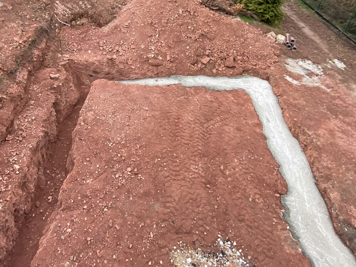

    Hallo, nach einer schlaflosen Nacht, hoffe ich, dass uns hier jemand einen Rat geben kann. Wir machen gerade einen Anbau (7x8m, 1,5-geschossig) und wurden gestern im Gespräch durch einem Bekannten darauf aufmerksam, dass unter die Bodenplatte eine Kiesschicht gehört hätte. Ehrlichkeit gesagt, wir haben vom Bau keine Ahnung und einen Rohbauer aus dem Ort beauftragt, den hier fast jeder haben will und der seit Jahren volle Auftragsbücher hat. Wir hatten Angebote die einiges günstiger waren, haben uns jedoch bewusst für ihn entschieden und diesem vertraut...Ein Bekannter meinte, wenn ich einen Gutachter hole, darf er alles wieder rausreißen. Ist das wirklich so schlimm? Wissen gerade nicht, was wir machen sollen. Ich wäre für einen Rat von einem Profi sehr dankbar. Der Rohbau ist leider fast fertig...

    Liegt die Bodenplatte auf der nackten Erde?
    Gibt es ein Streifenfundament oder Frostschürze?

    Ja, ein Streifenfundament ist vorhanden. Unter der Bodenplatte liegt nur eine Folie direkt auf dem Erdreich und darauf dann die Baustahlmatten.

    Dann sollte die Bodenplatte selbsttragend sein. Die Folie schützt vor aufsteigender Feuchtigkeit. Das Streifenfundament verhindert
    Frost unter der Bodenplatte. Ich persönlich würde da jetzt kein Problem sehen.

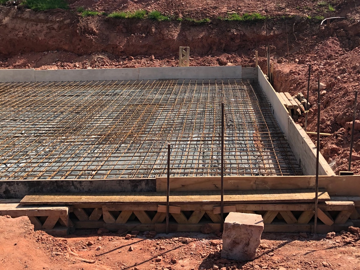

    Ich war dabei, als der Bewehrungsstahl verlegt wurde und habe gesehen, dass die Folie teilweise Risse hatte. Auf Nachfrage hat man mir gesagt, dass wäre kein Problem, da die Folie nur dazu dient, dass der Beton nicht zu schnell trocknet.
    Also wasserdicht ist sie definitiv nicht!?

    Bild 1 = halbfertiges Streifenfundament, Bild 2 = nach dem Verlegen Bewehrungsstahl, d.h. am nächsten Tag kam der Beton

    Die Folie ersetzt die Sauberkeitsschicht, das ist schon ok, wenn es einigermaßen sauber ausgeführt ist.
    Die Betonabstandshalter sind aus Kunststoff. Das wäre bei einer WU-Bodenplatte nicht zulässig.

    Wieso hat man Beton unter der Platte entsorgt?

    Nein, da ist nichts entsorgt worden, dass täuscht auf dem Foto. Das sind nur minimale Reste vom Abriss, da dort vorher eine Garage stand. Und nur ganz oberflächlich. Da wissen wir ganz sicher.

    Wie geschrieben, wir sind da absolute Laien. Aber ich gehe nicht davon aus, dass es eine WU-Bodenplatte ist. Habe gerade im Angebot nachgeschaut, auf der Bodenplatte ist die Abdichtung mit Schweißbahn vorgesehen. Was wahrscheinlich eher gegen eine WU-Bodenplatte spricht!?? Von WU-Platte steht nichts im Angebot.

    Nein ist nicht totaler Schrott. Der Rohbauer hat die für Ihn günstigste Bauweise gewählt. Kann man so machen.

    Die Firma Gutjahr hat ein Materialprüfungsamt damit beauftragt, diese "kapilarbrechende Schicht" zu prüfen. Es stellte sich heraus, daß der Kies oder Schotter keineswegs kapilarbrechende Eigenschaften hatte. Das Wasser benetzte Kies und Schotter mehrere cm oberhalb des Wasserspiegels.
    Also Licht aus und weiterschlafen. Es wird kein Schaden entstehen. Zumindest nicht wegen des fehlenden Schotters.
    Ich hätte mit allerdings die Fundamentgräben gespart und eine ebene bewehrte Platte betoniert.
    Was soll bei einer Bewehrung der Platte für ein EFH schon passieren?
    Bei einem mehrstöckigen Haus, ist die Situation wieder anders.
