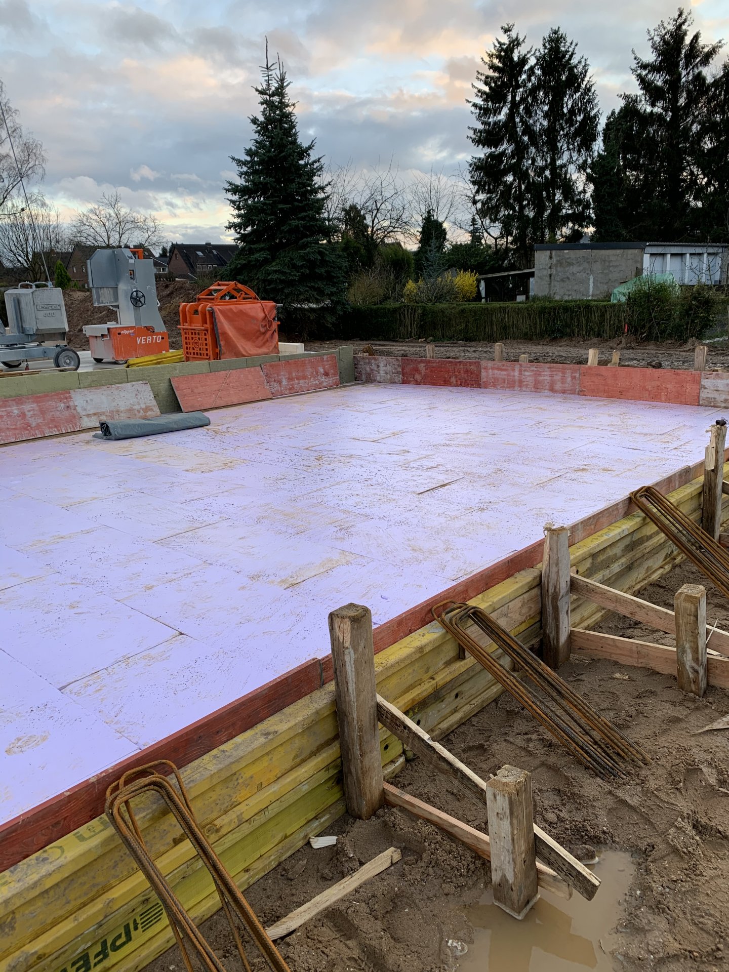

    Hallo Zusammen,

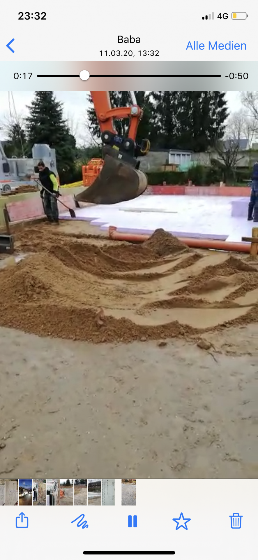

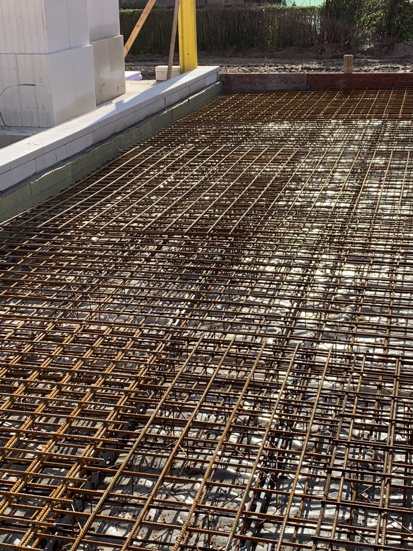

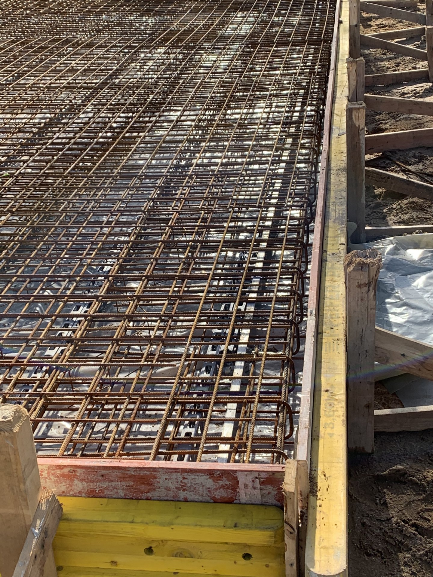

    leider ist mir nach Schalung und Einbettung der Stahlbewehrung aufgefallen, dass keine Grabungen für Streifenfundamente getätigt wurden.
    Die Baugruppe wurde mit Bergkies verfüllt und mehrfach nachverdichtet, jedoch kann mir keiner die Güteklasse des Bodens sagen, ob dieser aus frostschützenden Materialien ist.
    Heute soll betoniert werden.
    Kann mir jemand sagen, ob jetzt im Nachhinein Frostschürzen umlaufend dort eingebettet werden können ? Oder muss man die komplette Schalung abnehmen, die Bewehrung auch und von vorn beginnen ?
    sonst würde ich die betonierung gleich stoppen.

    Was sagt das Bodengutachten zum Untergrund?
    Der Füllsand, der da zu sehen ist, ist der nur für die Rohre?

    Einmal das bitte. Wurde eine Frostschürze empfohlen? Wurde Sie auch geplant, wurde sie vom Statiker berücksichtigt und vom Bauunternehmer schlicht vergessen? Man sieht im Grunde ja schon auf dem ersten Foto, dass der Boden das Wasser nicht gut durchlässt, das ist wohl eher kein frostsicherer Boden. Man kann die Frostschürze theoretisch auch nachträglich erstellen. Aber der Aufwand ist beträchtlich höher als jetzt die Notbremse zu ziehen und es richtig zu machen.

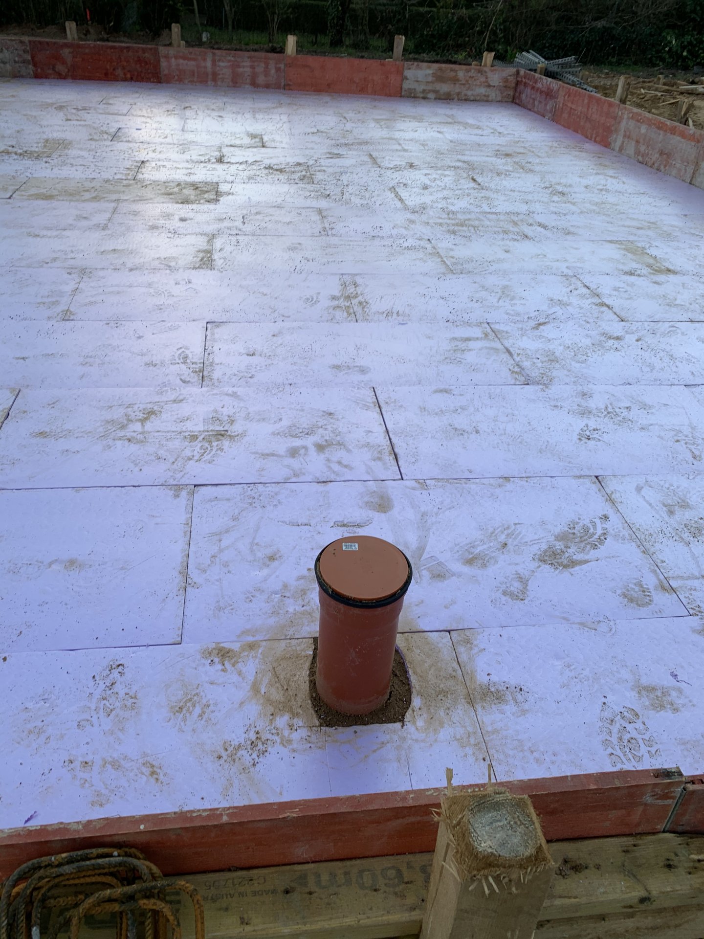

    Kann man so ausführen sofern die Geologie und Hydrolgie dazu passt und es zu keiner Frost/Frostlinzenbildung kommen kann, weder drückend noch stauendes Wasser ansteht, auch aus Niederschlägen nicht.
    Kappilar brechend unter der XPS ist, bei Foam Platten/Granulat müsste nichtmal dies sein.
    Wichtiger ist hier die seitliche Fortführung an den Stirnen ff:lock und eine entsprechende Mindestdicke der BP und entsprechende Güte.

    Noch eine kleine Ergänzung zur Geologie: Das Wasser muss nach unten abfließen können. D.h. im Ton macht es wenig Sinn, bis Unterkante der Frosteinwirkung eine kapillarbrechende Schicht einzubauen und auf die Frostschürze zu verzichten. Deswegen bitte auch am besten den Bodenaufbau aus eurem Gutachten einstellen.

    -Bodengutachten ergab, dass falls ein Bodenaustausch gemacht wird, auf eine Frostschürze verzichtet werden kann, wenn bei der verfüllten Erde ein bestimmter Durchlässigkeitswert erreicht wird.
    Bei mir wurde ein Haus mit Keller abgerissen, die Baugrube mit dem Bodenvorschlag des Bodengutachters verfüllt.
    Daher wurde darauf verzichtet.

    Die Bodenplatte wurde Freitag betoniert. Nachdem allerdings mein Baubegleiter, den ich mir kurzerhand besorgte ein paar Stahlbewehrungen rausnehmen lies und Dichtmanschetten an die Versorgungsrohre montieren lies.
