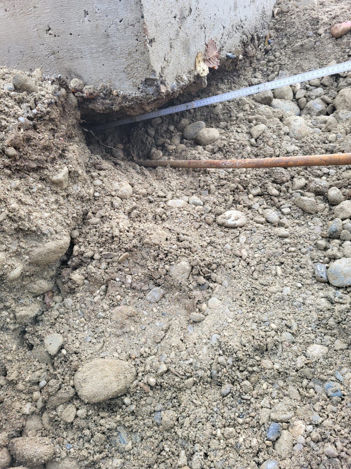

    in der Woche vom 30.10.23 - 03.11.2023 wurde unsere Frostschürze + Bodenplatte gegossen
    Alles in Allem waren die Jungs wirklich auf Zack und obwohl Mittwoch Feiertag war hat alles zeitlich super geklappt.
    Am Dienstag wurde die Frostschürze betoniert und am Freitag die Bodenplatte,
    soweit alles super auf den ersten Blick:shades

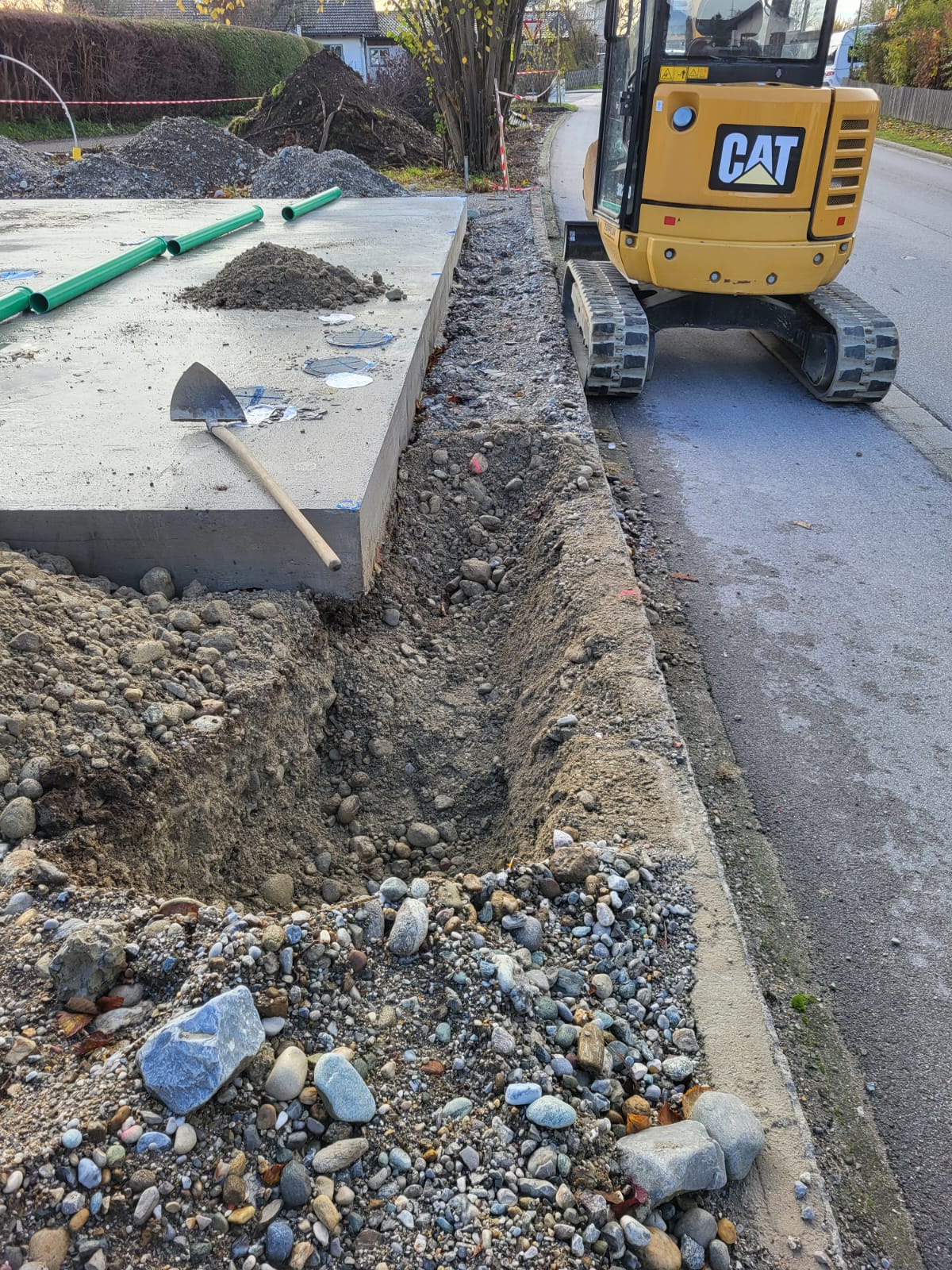

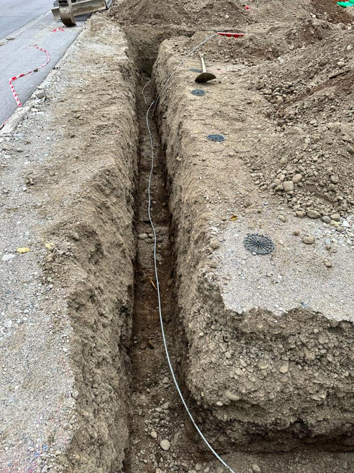

    Nun...gestern hat mich dann etwas verwundert unser Erdbauer angerufen.
    Der war dort um eine Regenwasserleitung einzugraben.
    Wie auf den Bildern zu sehen ist das relativ nah an der Bodenplatte, eigentlich direkt daneben,
    und dabei ist aufgefallen das dort keine Frostschürze ist wo sie eigentlich sein sollte.
    Die Arbeiten wurden eingestellt, sonst rutscht das Kiesmaterial unter der Bodenplatte raus und die Bodenplatte liegt hohl:eek:

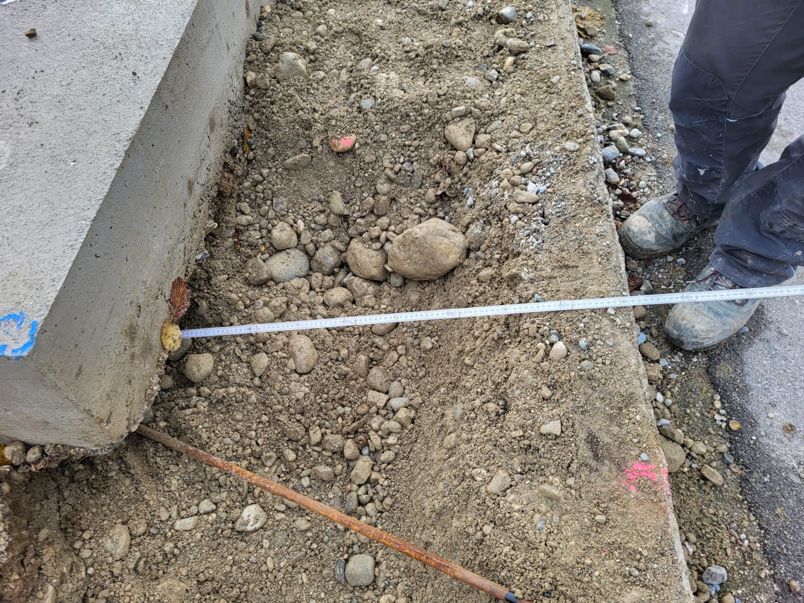

    Die Frostschürze wurde definitiv betoniert, anscheinend aber nicht da wo sie sein soll...
    Klar gibt es Toleranzen ist ja typisch Bau:deal:frust
    aber wir finden das auf einer Länge von 9m ein Versatz von gut,
    ich sag mal im Schnitt ca. 50cm,
    von der Frostschürze zur Aussenkante Bodenplatte ausserhalb der üblichen Bauweise ist.
    Kann uns hier vielleicht irgendjemand helfen, der Ahnung von Bodenplatten/Frostschürzen hat?
    Sehen wir es zu eng oder handelt es sich hier um klassischen Baupfusch??
    Vielen Dank im voraus:biggthumpup:

    Die Frostschürzen sind tatisch nicht tragend.
    Was sehen das Problem darin, daß in diesem Bereich
    (9m x 0.5m)unsere Bodenplatte nicht ausreichend gegen Bodenfrost geschützt ist und es irgendwann mal Probleme geben könnte.

    Ja , definitiv, per Definition was soll eine Frostschürze mit 0,5 m Versatz denn darstellen - ein Streifenfundament ohne den Frostschutz , statisch gesehen bei EFH und nicht extrem schlanken Querschnitt ist das meist verkraftbar , etwas eng wird es bei BPL mit nur 2 Lagen Bewehrung und 20 cm Stärke - hier kommt es dann auf die Bewehrung an - in deinem Fall wird sicher nichts zusätzlich geführt worden sein.
    Ansonsten gibt es einen Werkplan Statik und ggf Wärmeschutznachweis diese werden, sicher diese Ausführung bis dato nicht berücksichtigt haben

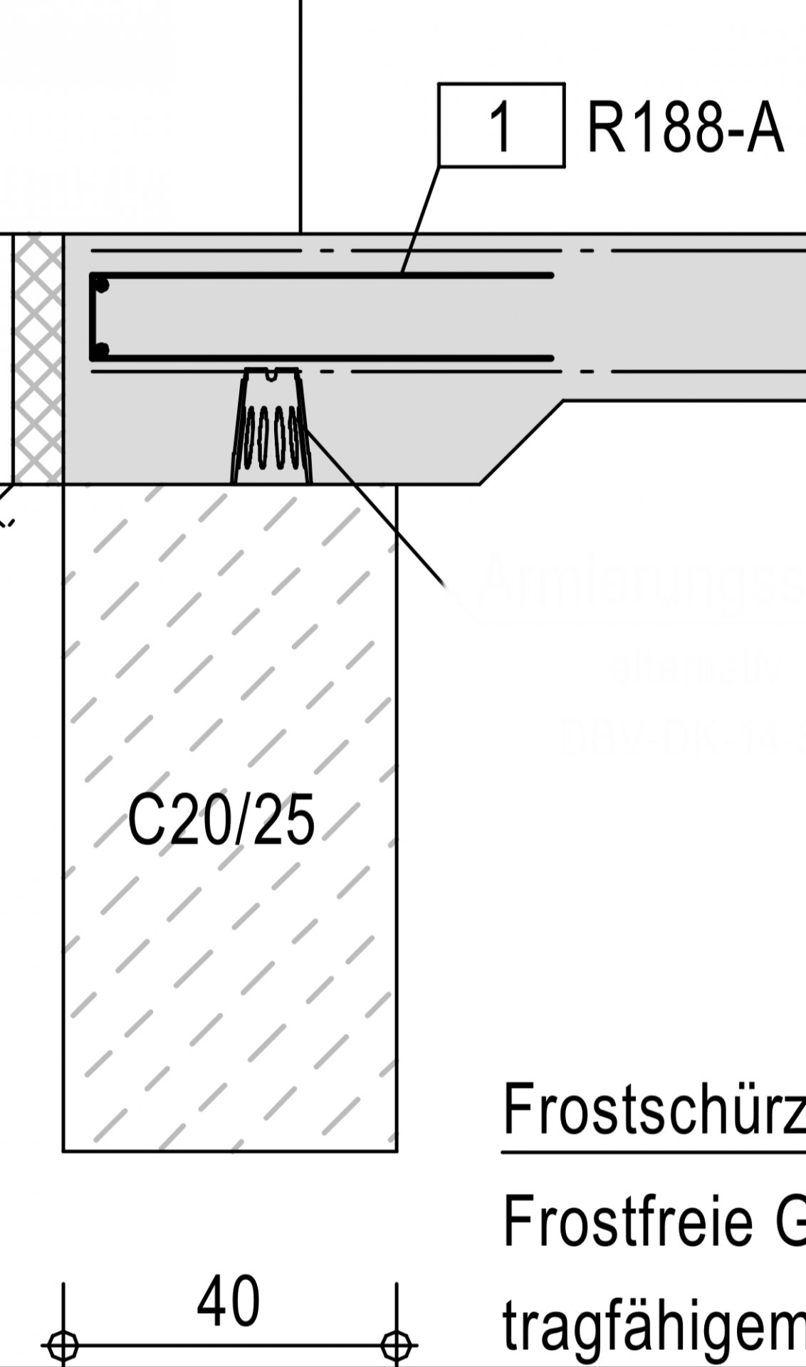

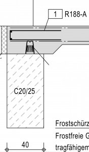

    So ist Randbereich ausgebildet…
    Es werden die 30 cm Stirnseite der Bodenplatte gedämmt…

    Trotzdem Danke für den Gedanken SIL. Bin deiner Meinung, das wir hier in dem Bereich keine ausreichende Schutz für die Bodenplatte haben. Die Frostschürze erfüllt nicht ihren Zweck und es sollte nachgebessert werden.
    Nur der Bodenplattenbauer sieht das aktuell noch anders...
    Wäre es möglich in einen zweiten Graben daneben nochmal zu betonieren?
    @Yilmaz
    Durch das Bodengutachten mussten wir zwingend eine Frostschürze verbauen.Auch wenn wir an der gegrabenen Stelle wieder verfüllen und verdichten, die Problematik bleibt doch die selbe. Es kann,also worst case, unterhalb Wasser eintreten und durch gefrierendes Wasser die Bodenplatte angehoben/ beschädigt werden...
    Die Dämmung an der Stirnseite in deiner Abbildung wird bestimmt kein Frost fernhalten, der Sinn dahinter ist Wärmebrücken zu verhindern.
