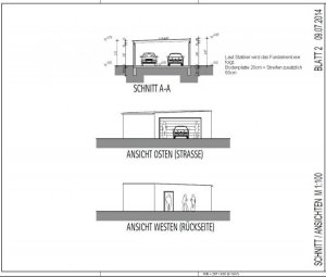

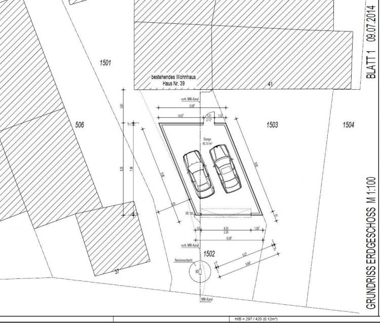

    Geplant ist eine Garage mit den Maßen 5,67 x 9,00 Meter. Baugenehmigung und Statik liegt schon vor.
    Momentan befasse ich mich mit der Errichtung der Bodenplatte und stelle mir da folgende Frage:
    Wenn ich einen umlaufenden Streifen von 80x35 cm habe, benötige ich dann zwingend noch die kapillarbrechende Schicht (Sauberschicht)?
    Frostsicher ist es doch schon durch die Tiefe von 80cm, oder habe ich hier einen Denkfehler?

    Kapillarbrechende Schicht würde ich schon einbauen, es sei denn, die Bopla bekommt noch ne Abdichtung, was aber bei Garagen eher selten ist. Die Schicht dient ja dazu, dass keine Feuchtigkeit von unten durch die Kapillarwirkung des Sandes oder was Du da hast, hochsteigt und dir in das Bauwerk kriecht. Das hat mit den Frostschürzen an sich nichts zu tun, das sind zwei Paar Schuhe.

    Sorry, zu Deiner eigentlichen Frage kann ich nichts weiteres beitragen, aber bist Du Dir sicher, dass das geplante Garagentor tatsächlich in der gezeichneten Form im parallelogrammartigen Grundriss funktioniert?

    Rolltor? Seitensektionaltor?
  8. #8 Gast036816, 18.10.2014
    sektionaltor wird bestimmt nicht funktionieren, rolltor wird wohl eine höhere garage zur folge haben. ich habe bedenken, dass bei der grundform die torbreite von 4,50 m nicht ausreichend ist.

    Auch ein "Außen-Falttor" würde funktionieren, ist aber nicht gezeichnet, deshalb erstmal die vorsichtige Frage. Ein einfaches übliches Blech-Garagentor täte es jedenfalls nicht!
