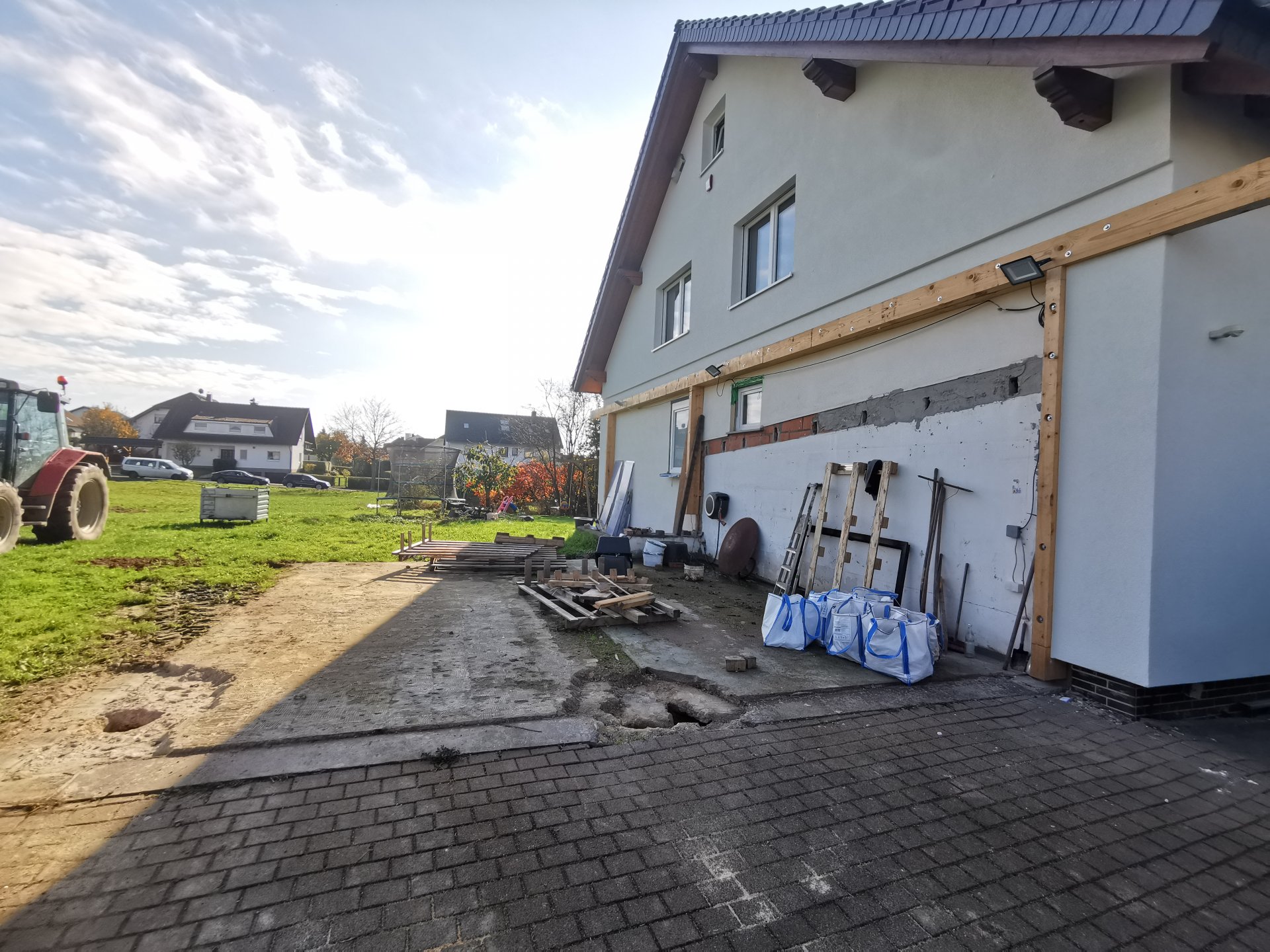

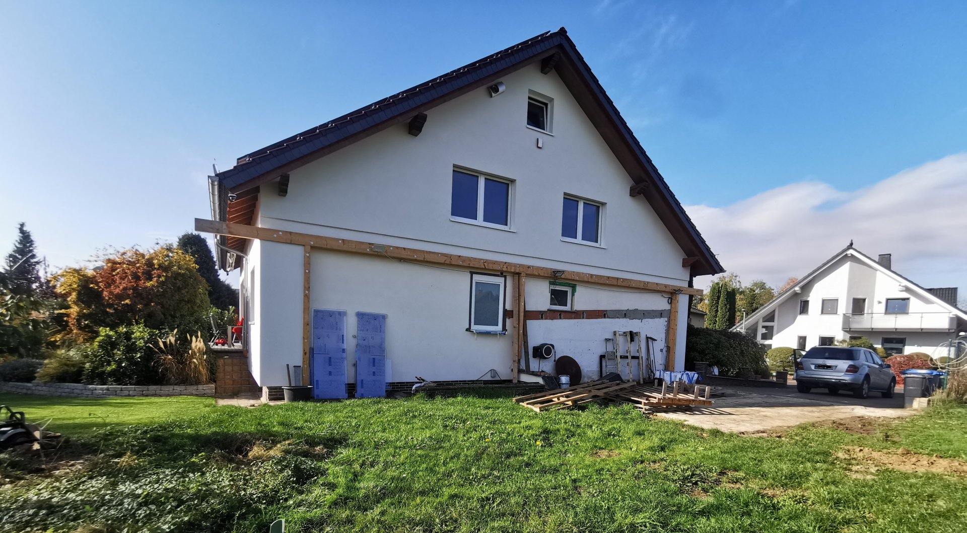

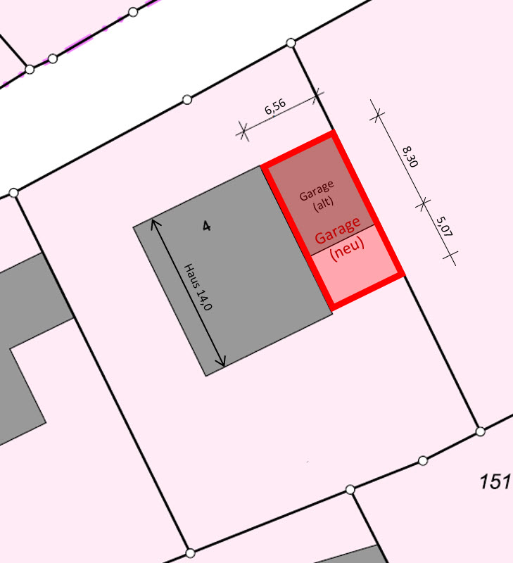

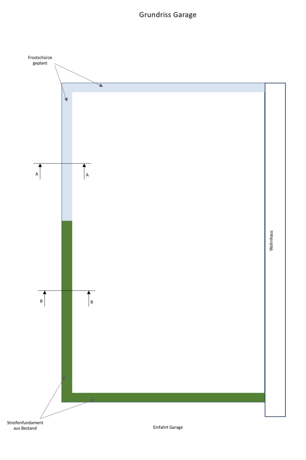

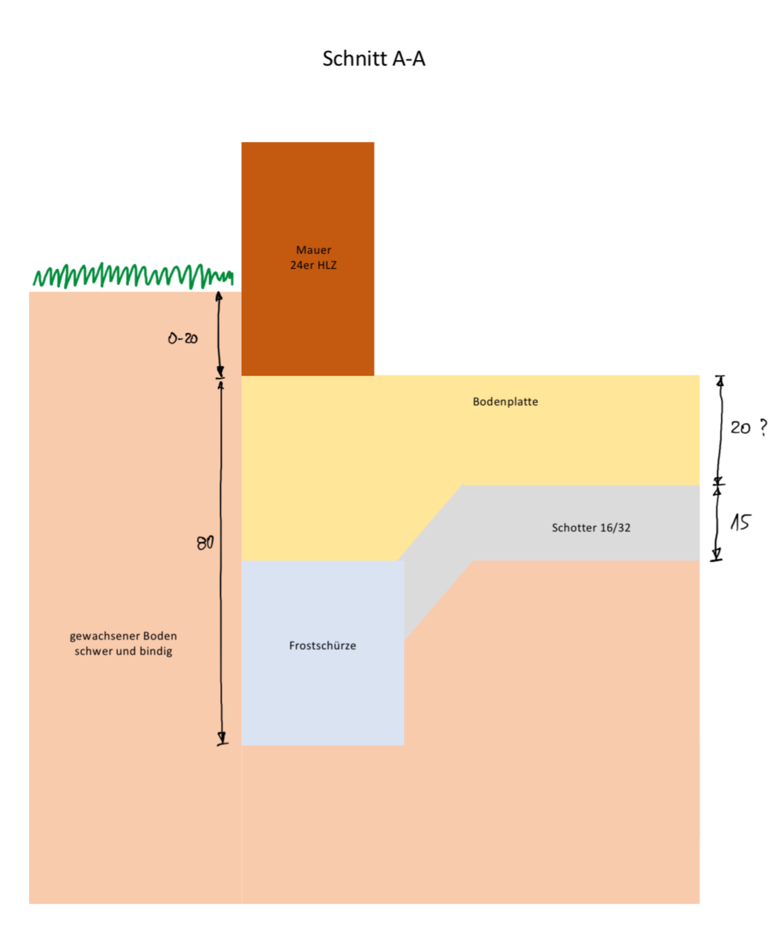

    ich möchte eine Garage bauen und brauche ein bisschen Rat bei der Gründung.
    Es gibt keine Statik. Belastungsprofil für die Bodenplatte: zwei Autos und gelegentlich ein Schlepper mit 6t.

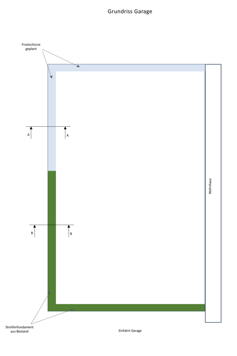

    Grundriss ist Rechteckig und füllt den Raum zwischen Haus und Grundstücksgrenze vollständig aus.

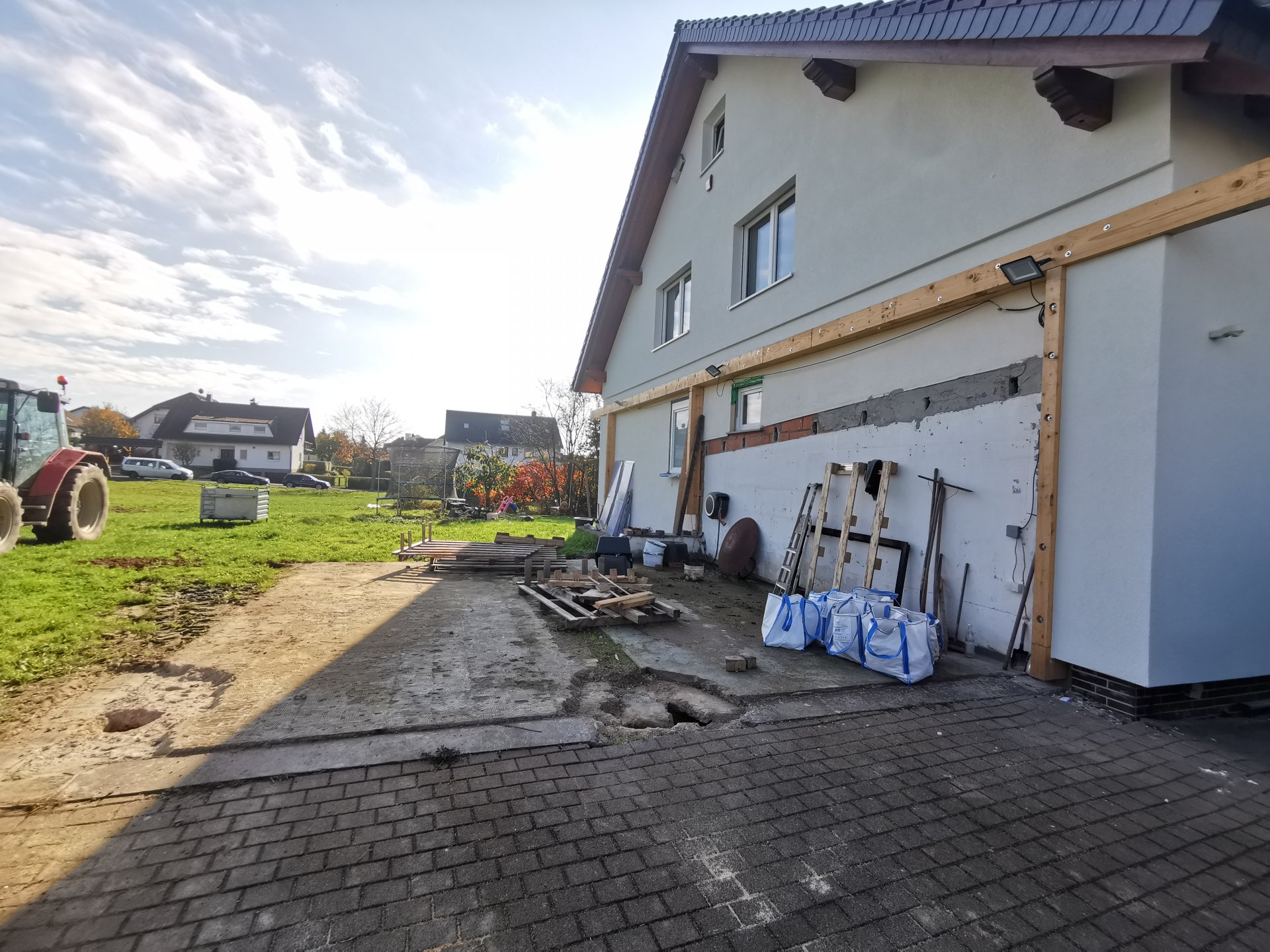

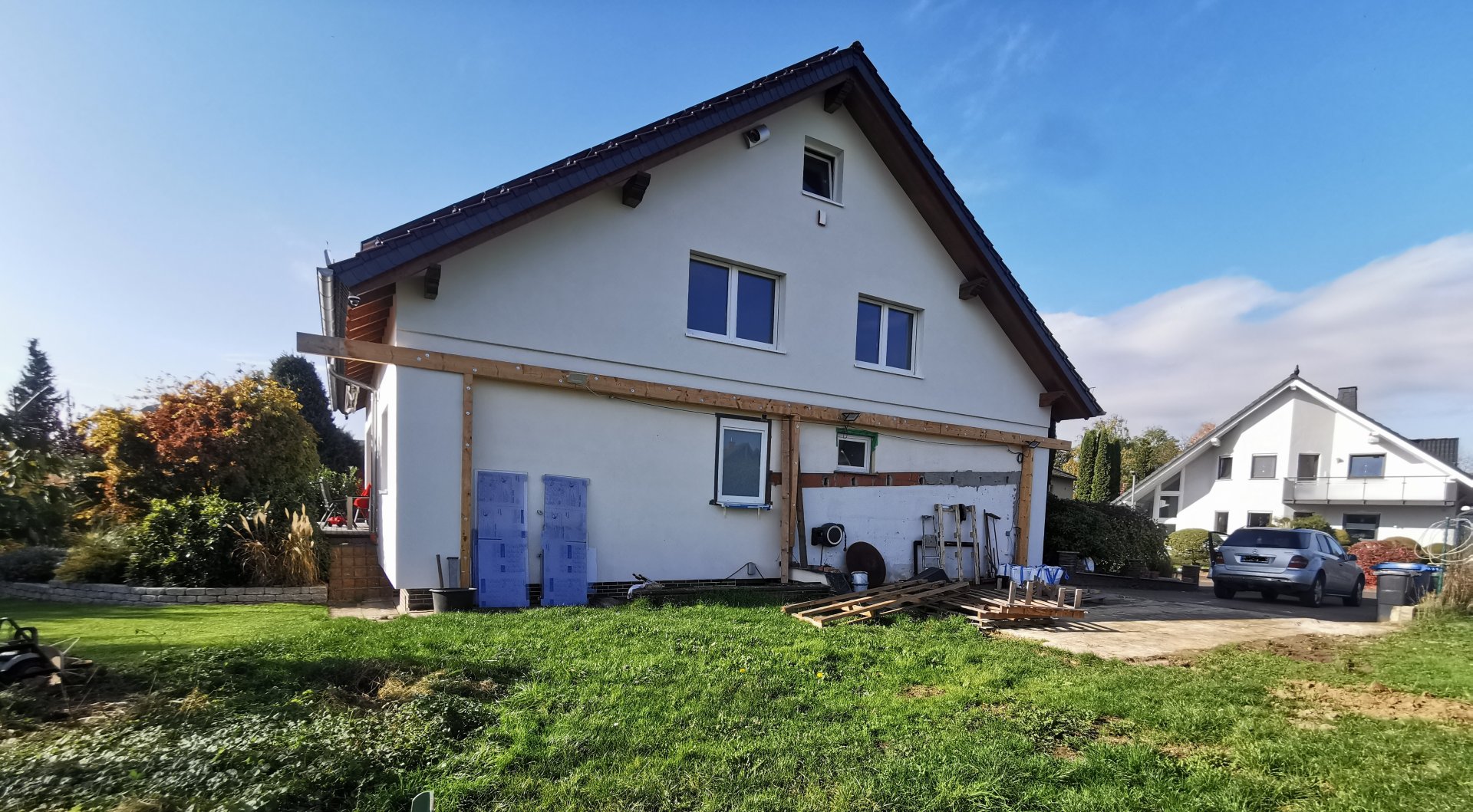

    An der Hausseite habe ich Balken montiert auf denen die Sparren des Flachdachs aufliegen werden.
    Auf der Grenze soll eine Mauer aus 24er HLZ die andere Seite des Dachs abtragen.

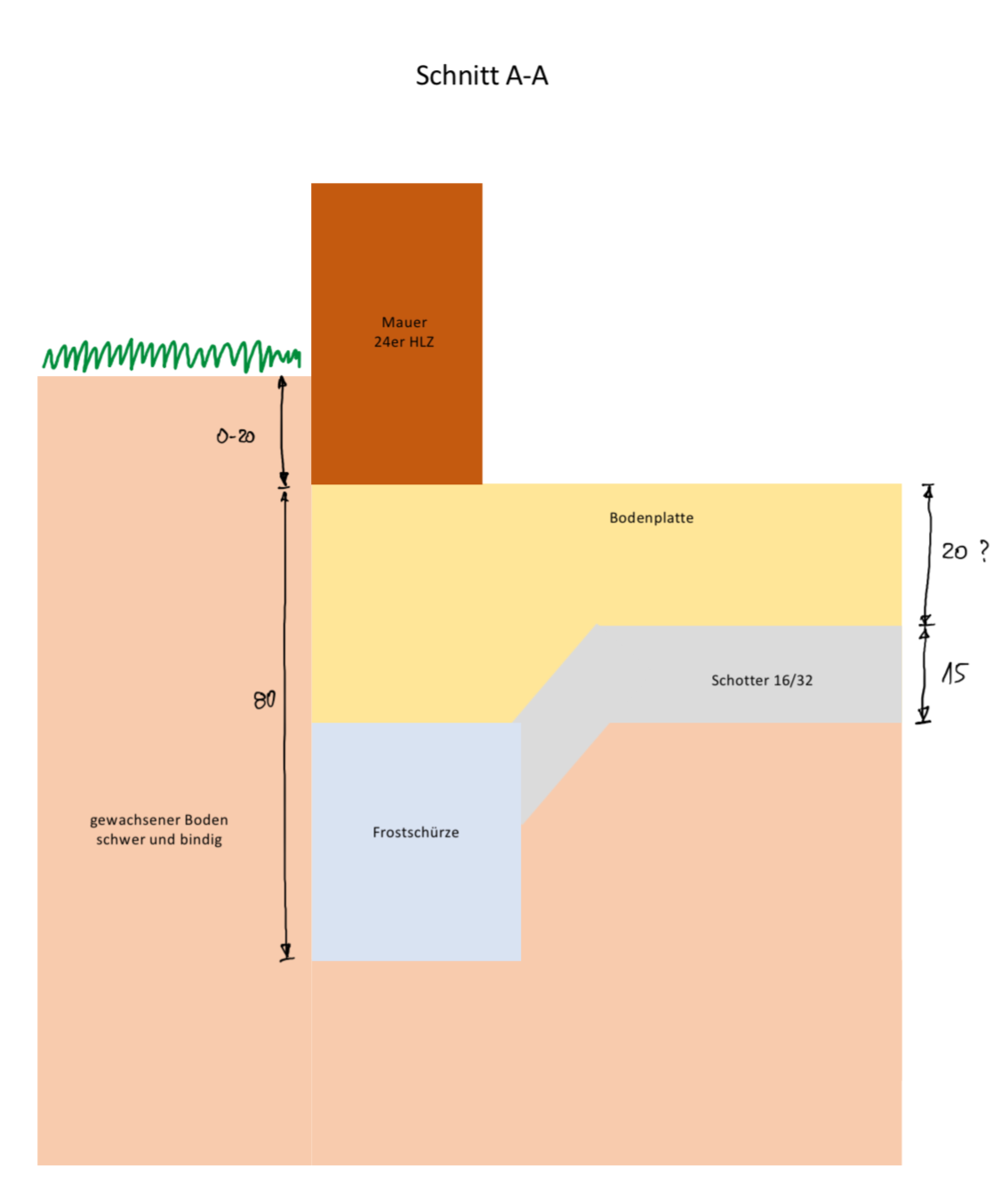

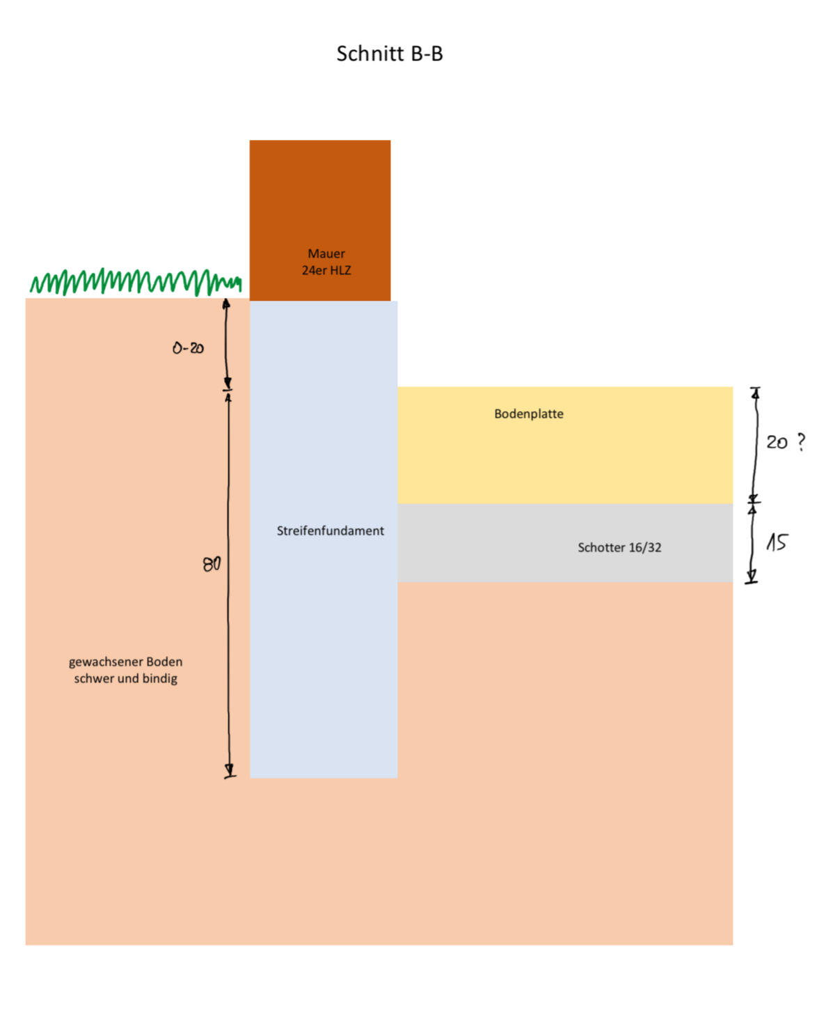

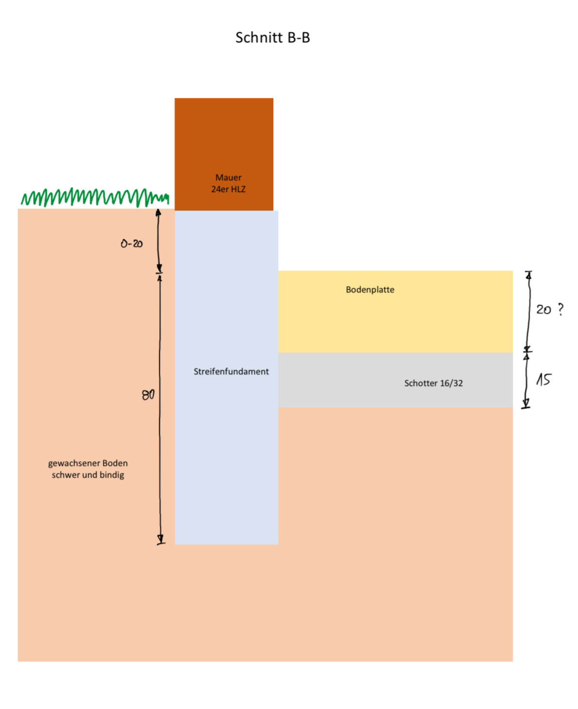

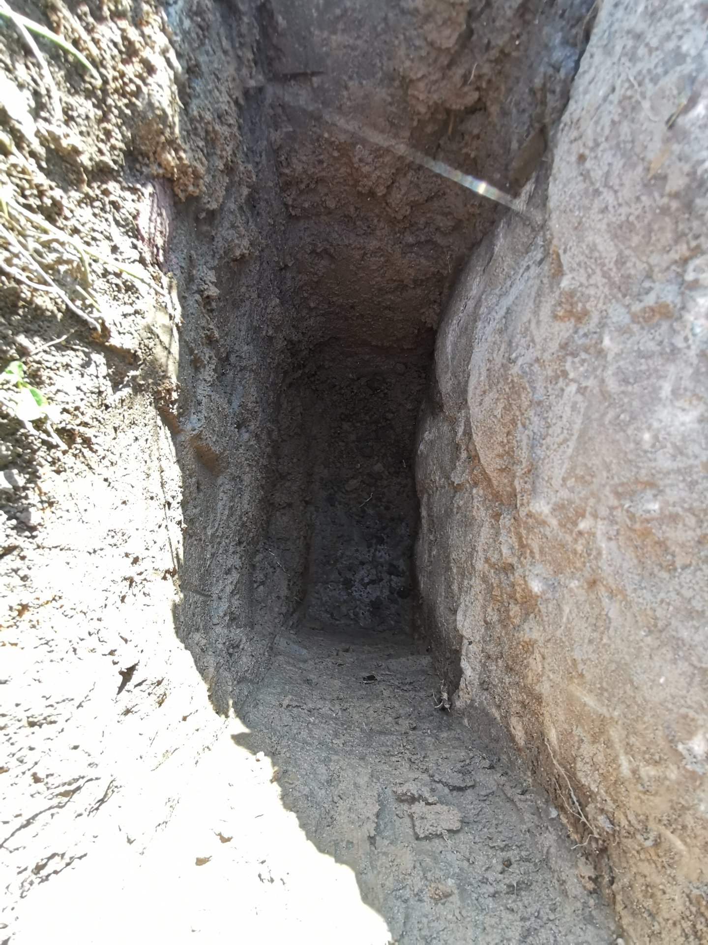

    Man sieht auf dem Bild, dass da vorher bereits eine Garage stand und ein Streifenfundament vorhanden ist. Den Boden und die Fundamente in der Mitte werde ich ausbaggern. Mein Plan für die nächsten Schritte ist:
    1. ausbaggern
    2. Frostschürze betonieren
    3. Schotter als kapillarbrechende Schicht einbringen
    4. Stahlmatten verlegen
    5. Bodenplatte betonieren

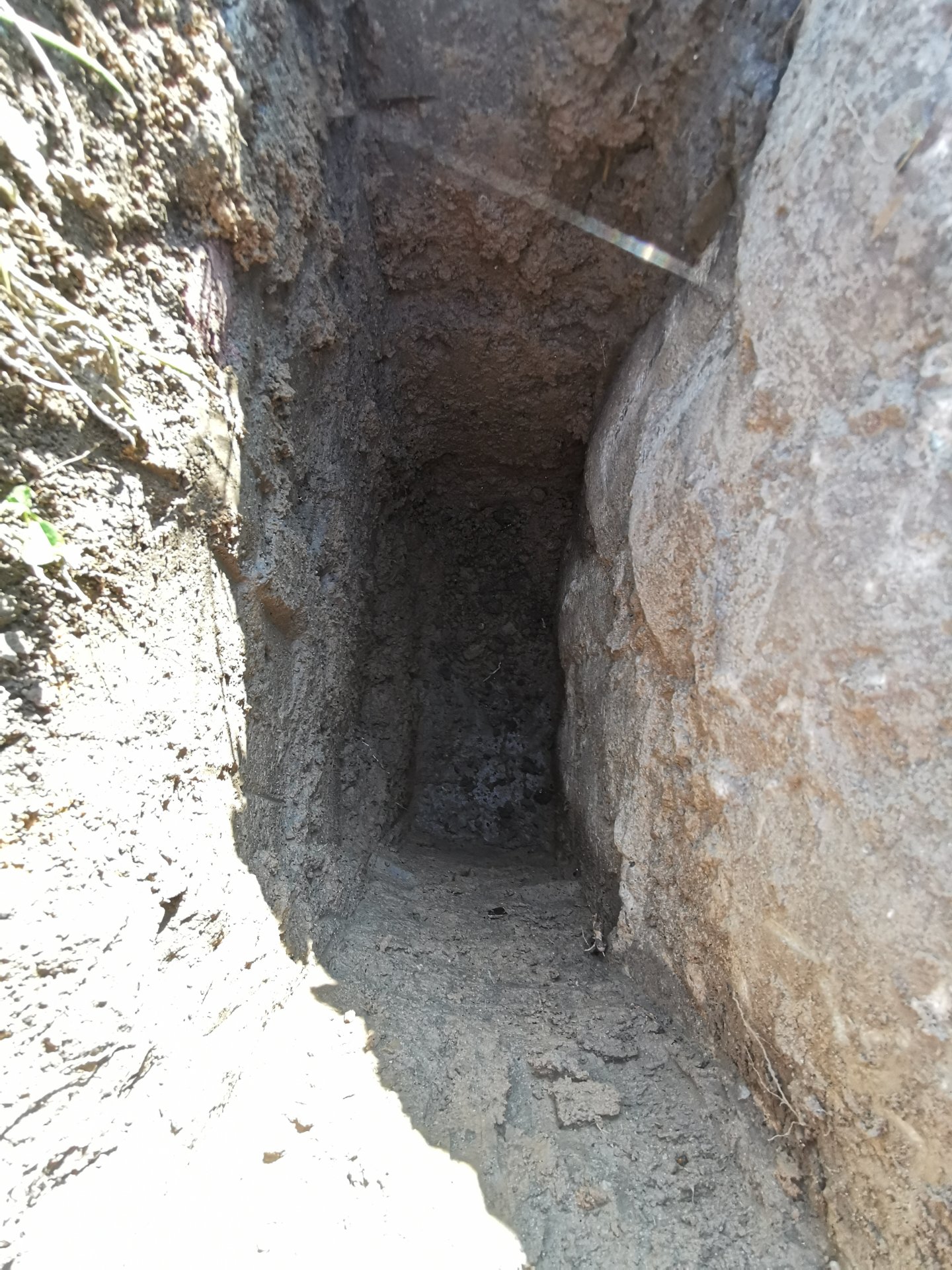

    Da der Boden schwer und bindig ist, komme ich ohne Schalung aus, denke ich. Bei den alten Fundamenten gab es auch keine Schalung wie man an der Probe Grabung sieht.
    • macht das Sinn oder habe ich da gedanklich irgendwas verkackt?
    • sollte ich die Bodenplatte rings herum mit Dämmplatten abgrenzen? Hat das einen Vorteil?
    • Brauche ich irgendwo eine Drainage? Es gibt keine Staunässe oder irgendwelche Probleme mit Wasser in den letzten 40 Jahren
    • Kann ich die Frostschürze einfach in die Gräben betonieren oder muss da unten Schotter rein?
    • Muss das alte Streifenfundament raus oder kann ich das so wie es ist nutzen? Ich könnte ggf. noch zur neuen Bodenplatte an der Innenseite des Fundaments ein paar Eisen oder Schrauben zur Verbindung einbringen.
    • Welche Betongüte nimmt man dafür? WU oder normal? Ich will versuchen, den Beton zu glätten und als fertig Fußboden zu verwenden
    Ich freue mich auch Eure Eingebungen :bau_1:
