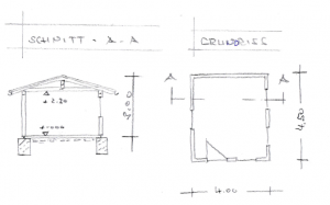

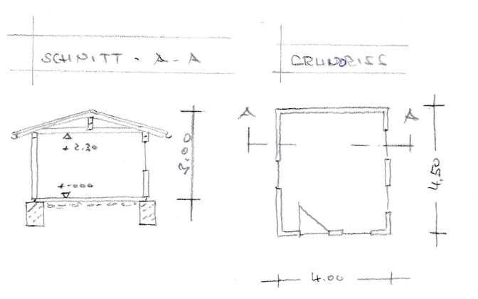

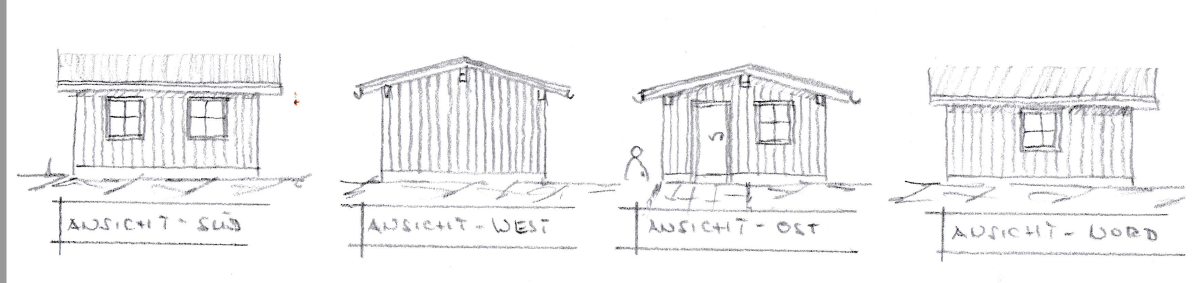

    Die Gartenhütte hat ein Satteldach. Die Balkenstärke wird . 10x10 cm werden. Firstbalken wird ca. 6 Meter und 15 cm Dicke haben.
    Dach sollten Ziegel werden. also so rote Pfannen.
    Anbei noch eine Skizze
  7. #7 simon84, 17.09.2018
    23.494
    7.034
    Also das ganze ist ja eher wie eine Garage oder ein kleines Haus.
    Auch auf dem Dach viel Gewicht (Ziegel).
    Ohne weitere Details zur Anbindung ans Fundament zu kennen etc.
    Wird meiner Meinung nach nix.
    Die Bodenplatte ist falsch gegründet, das ist das Hauptproblem.
    Es können durch den Frost und Wasser Risse entstehen, die über Zeit größer werden.
    Irgendwann ist die statische Funktion dann evtl nicht mehr gegeben, da werken schon ordentliche Kräfte wenn mal ein Sturm weht.
    Hast auch ordentlich Angriffsfläche. Holz macht zwar schon ein bisschen was mit, bevor man es sieht (bei einem Putz würde man schneller Risse sehen).
    Aber kann dir gut passieren, dass du irgendwann einen fetten Riss in der Platte hast oder dir eine Wand in eine Richtung kippt.
    PS. In der Skizze ist ein Streifenfundament eingezeichnet, du redest aber von Bodenplatte.
    Gibt es das Fundament aus der Skizze noch zusätzlich oder gibt es nur die Platte selbst ?

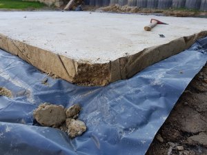

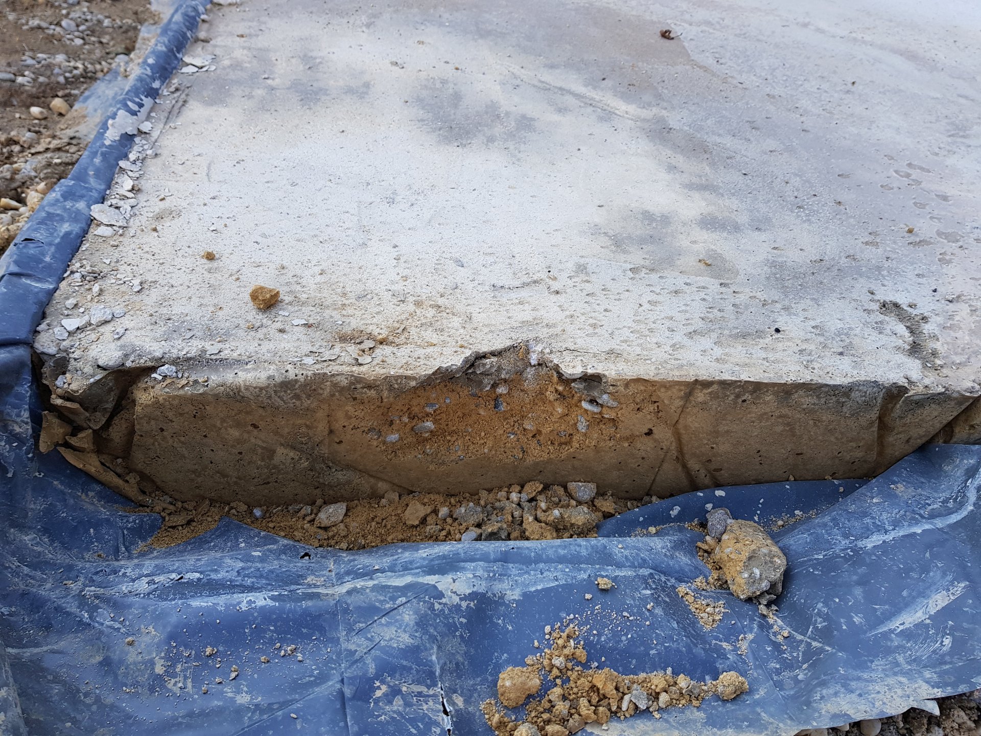

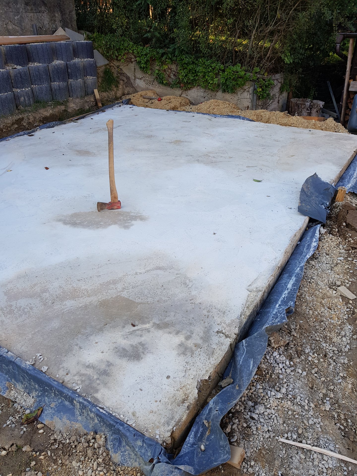

  16. #16 liberado, 22.09.2018
    liberado
    liberado
    17.09.2018
    20
    So siehts aktuell aus. Nicht gut oder ? Was wäre den jetzt die beste lösung ?
  17. SIL
    10.891
    4.222
    Abriss und einmal richtig neu oder wenn es die Höhe zulässt, Bewehrung auflegen und mind Güte C25 Betonieren.
  18. #18 liberado, 22.09.2018
    liberado
    liberado
    17.09.2018
    20
    Wieviel bewehrung
  19. SIL
    10.891
    4.222
    Wieviel wiegt das Häuschen den ca komplett? Und was kommt noch rein? Ca Kaminofen.... also schwere Möbel oder nur 'normal' ..
  20. #20 liberado, 22.09.2018
    liberado
    liberado
    17.09.2018
    20
    Nur normal. Ich kanns nicht sagen. Denke so 4 tonnen ca
