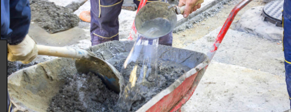

    ....dann hoffen wir mal das du den mit Wasser zur richtigen Konsistenz gemischt hast
  8. #68 liberado, 01.10.2018
    liberado
    liberado
    17.09.2018
    20
    Hab mir dafür sogar den Messbecher von meiner Frau geholt :D
    Genau nach Anweisung auf der Packung.

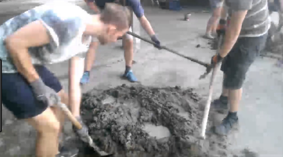

    wie denn genau ?
    so oder so oder so :

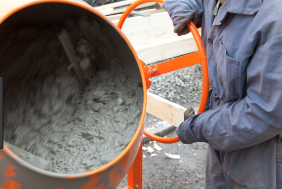

    Ich hatte einen Betonmischer
