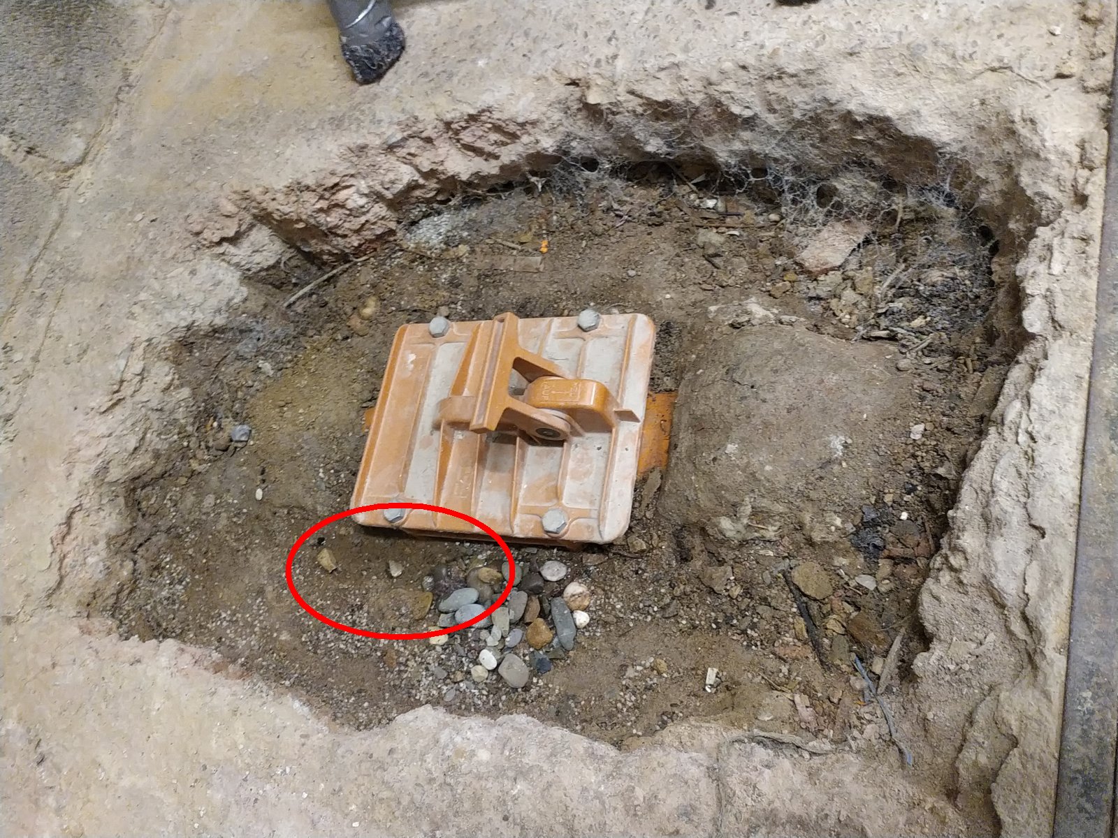

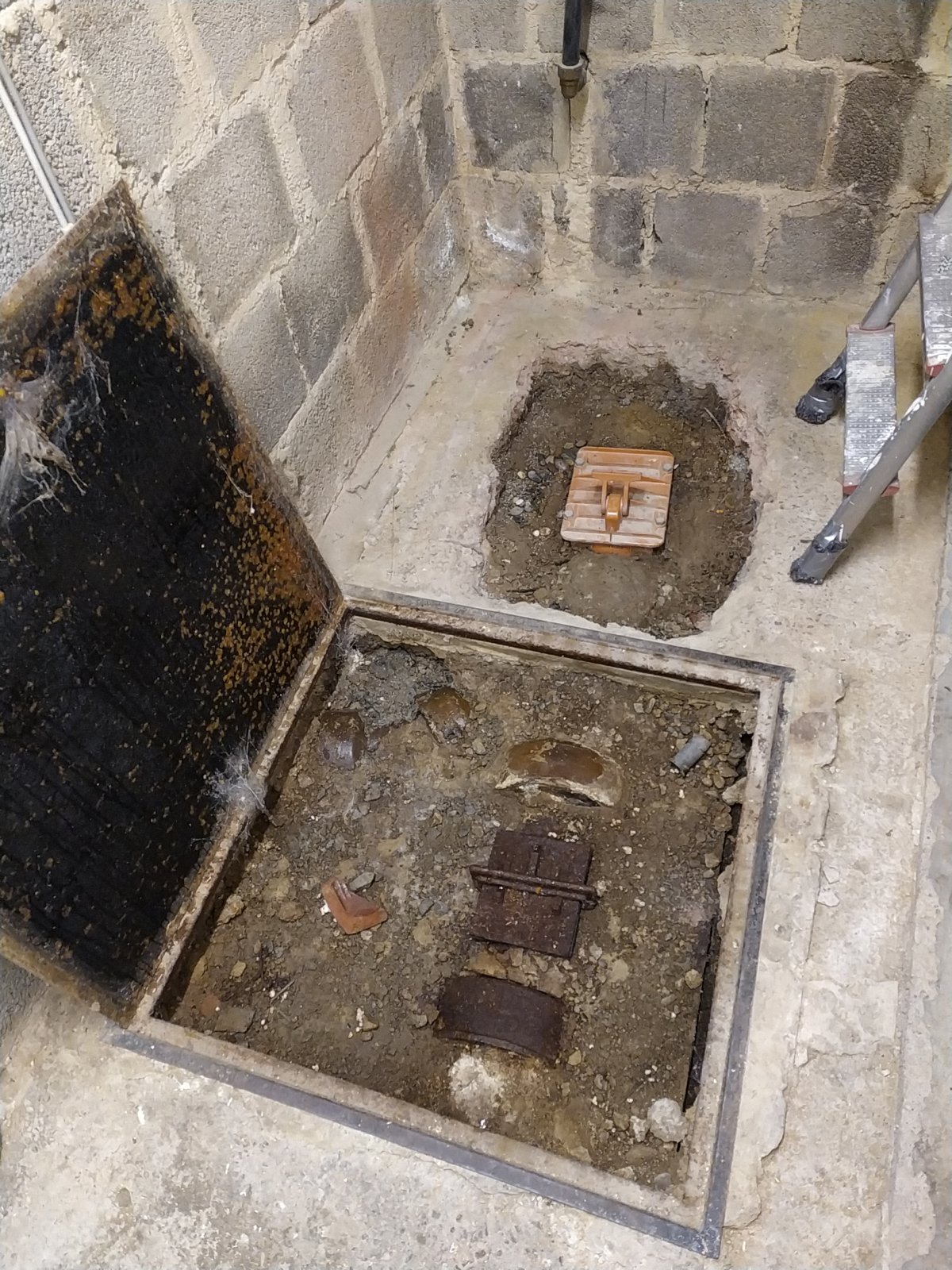

    Hi, wir haben ein Haus gekauft und im Keller, in der Öffnung wo die Rückstauklappe ist, steht Wasser. Siehe Bild, man erkennt es schlecht, aber im eingekreisten Bereich steht das Wasser schon 1cm hoch. Alles andere rundherum ist auch nass. An der Stelle ist ja die Bodenplatte durchbrochen.
    Jetzt die Frage: Ist das so fachgerecht gemacht?
    Ich vermute mal, man hat vor ein paar Jahren die Bodenplatte geöffnet um die manuelle Rückstauklappe einzubauen.
    Ist es dann normal, das der Boden rundherum nass wird, wenn es ein paar Tage geregnet hat?
    Was sagt ihr zu der Situation?

    Wir können aus der Ferne nicht erkennen, ob das Wasser aus dem Rohr und der Klappe kommt oder vom umliegenden Gelände.
    Von dort kann es evtl. an das Haus und durch das angeschüttete Material unter die Bodenplatte kommen. Besonders schön übrigens, wenn die sog. "Kapilarbrechende Schicht " aus Schotter oder Kies unter der Bodenplatte eingebaut wurde.
    DAneben könnte es auch noch Grundwasser sein. Aber danach sieht es nicht aus.
    Also erst mal die Ursache erforschen!

    Wenn’s an der durchstemmten Bodenplatte liegt kann ggf mit Vergußmörtel vergossen werden-
    ich habe damit unsere Poolscheinwerfer eingesetzt

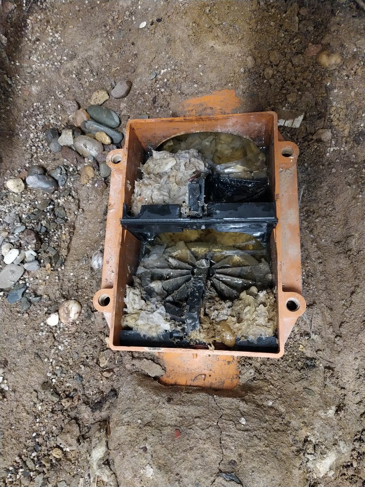

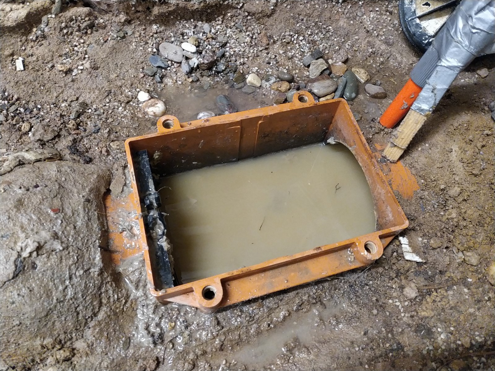

    Problem gefunden...
    Die Rückstauklappe ist verstopft und ich vermute das der Wasserdruck nicht mehr ausreichte um den Kanal frei zu spülen.
    Mein provisorischer Spülversuch mit dem Gartenschlauch brachte keine Besserung.
    Außerdem wundere ich mich, warum sich das im Abfluss stehende Wasser unter der Bodenplatte verteilt, da scheint ja der Abfluss undicht zu sein. Scheiße, jetzt hat sich die Brühe schön unter dem Haus verteilt...

    So, der Rohrreinigungsdienst war da. Es befinden sich auf mehreren Metern Kiesel im Abflussrohr zwischen Haus und Straße. Er kommt nächste Woche nochmal um diese rauszuspülen und dann eine Kamerafahrt zu machen.
    Nun ist die Frage wo die ganzen Kiesel herkommen...

    Ich denke ja auf dem zweiten Photo kann man doch deutlich die Sch.... sehen :)

    genau das ist das Problem mit der verbauten Klappe, die beiden Teller gehen nicht weit henug auf und behindern sich gegenseitig. Läuft nur Wasser durch, gehts, aber für Fäkalien ist die Klappe eben nicht zulässig. Da hilft nur eins, regelmäßig aufschrauben und überprüfen

    Klassische DIY Rückstausicherung von jemandem der nicht wusste was er tut und sich hat höchstens im Baumarkt beraten lassen.
    Da hilft nur ausbauen und freien Durchfluss erzeugen.
    Rückstauschutz bietet das ding eh nicht (sicher).

    Eure aktuell verbaute Lösung ist keine Lösung. Weil die verwendete Klappe nicht für fäkalienhaltiges Abwasser zuglassen ist.
    Nach dem Motto: Kannste machen, is halt kacke.
    Da die Klappe nicht richtig funktionieren kann (siehe deine Bilder in denen die "Kupferbolzen" und das Klopapier die Klappen verlegen - die dichtet niemals).
