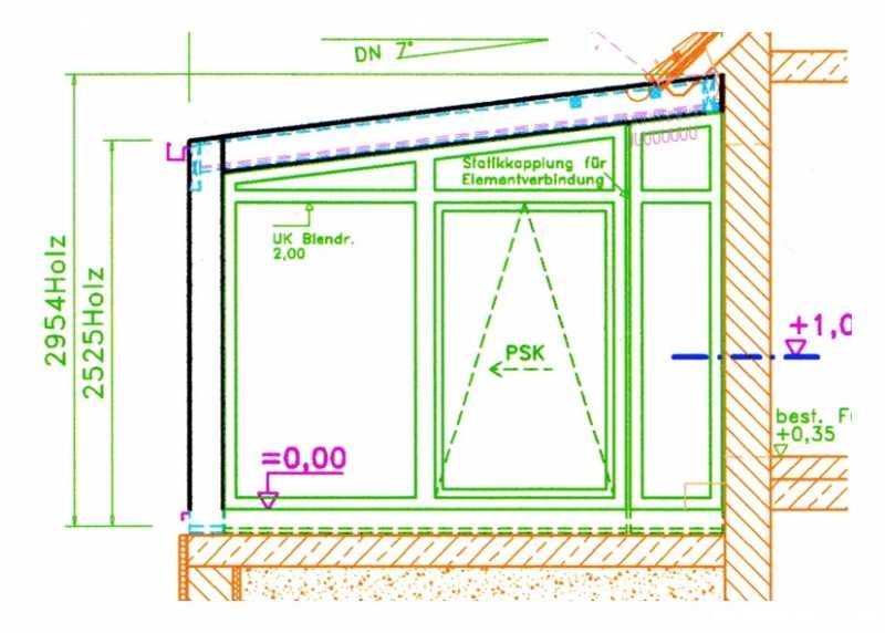

    * Weiterer Aufbau Innen (Dämmung - Oberbelag)
    Das blaue unten ist eine Wärmegedämmte Bodenschwelle die zum Wintergarten gehört. Innen dann Estrichaufbau.
    * Profile Wintergarten - wo und was für Material
    Wie gesagt unten Wärmegdedämmte Schwelle, Wintergarten tragkonstruktion Holz, Fensterelemente Kunststoff.
    * Anschluß Aussengelände
    Noch offen. an einer Seite wohl Terasse, vorne Holzdeck und auf der hinteren Seite wohl einfache Anschüttung.

    Das wichtigste fehlt...
    Die Geländeoberkante

    Die Geländeoberkante ist jetzt leider noch nicht zu 100% fest zu legen.
    Die momentane Situation von der wir ausgehen seht Ihr auf Bild 1 ganz am Anfang des Beitrags.
    Das ganze steht also schon einen Tick höher als die Geländeoberkante.
    Möchten uns natürlich Spielraum für die Anlegung des Gartens halten.

    Genau da wo es blau ist - wie wollen Sie das dicht bekommen?

    Mal gemalt
    was MArk meint. Das geht mit der Dämmung halt nicht!

    Ich kann euch leider immer noch nicht so ganz folgen :)
    Die Schweißbahn ziehe ich doch in jedem Fall nach unten weg. Ob sie jetzt an der Betonkante oder Dämmungskante nach unten geht macht doch im ersten Moment keinen Unterschied. Sie geht in jedem Fall im 90 Grad Winkel nach unten weg.
    Das an Beton besser zu befestigen als an der Dämmung ist klar.
    Die Bodenschwelle wird dann auf die Schweißbahn aufgesetzt. So hat es mir der Wintergartenbauer erklärt.
    Meint Ihr das man die Schweißbahn nach oben weg ziehen müsste? An der Schwelle entlang das kein Wasser zwischen Platte und Schwelle eindringen kann?
    Wie sollte es denn im besten Fall aussehen?
    Danke euch!

    Hab ich doch in Blau eingezeichnet!
    Perimeterdämmung ist keine geeignete Abdichtungsrücklage / Abdichtungsuntergrund!

    Das haben wir ja bereits festgestellt, dass die Dämmung kein geeigneter Hintergrund ist.
    Dennoch, auch nur zum Verständniss:
    Ob nun auf dem Beton oder auf der Dämmung. Woher soll das Wasser kommen und an welcher stelle soll es die Schweißbahn dann "unterwandern"?
    Ich stelle eure Aussagen nicht in Frage, sondern möchte nur den Sinn verstehen den man damit verfolgt. Sprich zu welchem Effekt es kommt.
    Hab ich dann Wasser zwischen Platte und Schweißbahn wenn man auf die Dämmung klebt? Das es quasi an dieser Schwachstelle eindringen kann?
    @Robby:
    Sie zeichnen ja die blaue Linie bis über die Bodenschwelle die auf die Bodenplatte aufgesetzt wird. In diesem Bereich hab ich ja ohnehin keine Schweißbahn! Die Schweißbahn geht doch nur bis an die untere Kante.
    Freu mich auf Eure Antworten.

    Richtig - die Gefahr besteht.
    Da mit einer dauerhaften Anhaftung der Abdichtung (Schweißbahn geht eh nicht) nicht zu rechnen sein wird.

    Ok, danke :)
    Dann hab ich jetzt verstanden um welche Schwachstelle es geht.
    Dann muss man sich in dieser Hinsicht was überlegen.
    Danke für die Hilfe.
