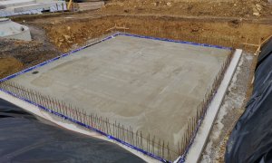

    wir suchen euren Rat. Wir bauen momentan ein Einfamilienhaus mit Keller (weiße Wanne) in einem Gebiet mit sehr lehmhaltigem Boden. Vor 14 Tagen wurde unsere Bodenplate gegossen. Die Bodenplatte war ein paar Tage mit einer Folie abgedeckt, dann hat der Sturm die Plane weggerissen. Seitdem hat sich Regenwasser innerhalb des Fugenbleches gesammelt. So weit so gut. Prinzipiell würden wir als Baulaien davon ausgehen dass bei einem intakten Fugenblech und korrekter Verarbeitung das sich angesammelte Wasser in diesem Bereich bleiben sollte. Bei erstem genaueren Hinschauen (nach ca. 1 Woche) haben wir eine kleine feuchte Stelle außerhalb gefunden und über die letzten paar Tage hat sich noch eine zweite, deutlich größere Stelle an einer anderen Seite gebildet (siehe Bilder). Wir wären super dankbar über ein paar Einschätzungen von euch.

    Hallo, waren diese Stellen schonmal trocken?
    Kann es sein das es noch Restfeuchtigkeit vom Regen ist?
    Ich würde es klären bevor mit Kellerwänden weiter geht

    Ja, die Stellen waren schonmal trocken. Es hatte zwischenzeitlich auch mehrere Tage nicht geregnet und durch den starken Wind bei uns im Baugebiet trocknet der Boden sehr schnell ab. Ich weiß nicht wie gut es auf dem Bild ersichtlich ist, im inneren Bereich stehen aber immer noch einige cm Wasser.
    Wir sehen dies auch so, es muss vor den Kellerwänden geklärt werden ob bzw. wie gehandelt werden muss. Unser Problem ist, dass wir zu dem Thema so gut wie rein gar nichts finden. Vermutlich ist bei den meisten Bodenplatten der Keller nach der Zeit schon längst drauf bzw. je nach Witterung oder Abdeckung hat man die Situation ja erst gar nicht dass sich so viel Wasser ansammelt.

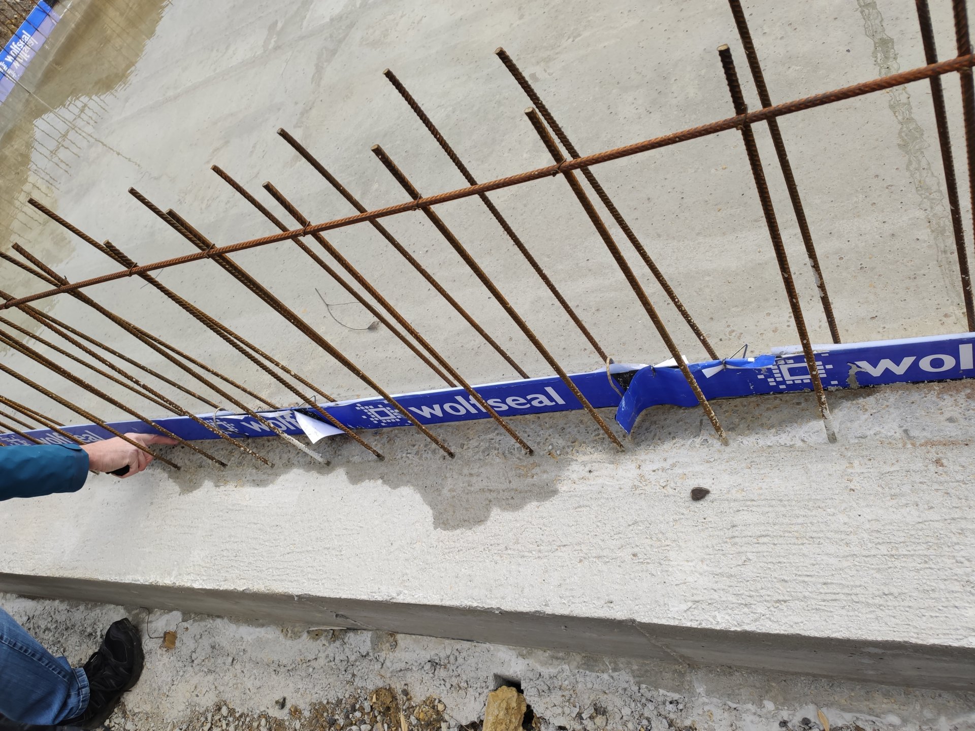

    Fertigteil Wand oder monolitisch? Sieht aus wie KB16 - Stösse sauber zu?Genügend überlappend? Oder war es zu kalt, das Produkt ist ja gleich Penta ab 10° vorwärmen bei höherer W Säule eh. Beton GK? Die 3 cm Einbindetiefe, da kann schon mal was durchgehen.
    Dicht wird das erst mit den nächsten Elementen, was haben sie überhaupt für eine Beanspruchung W1.... W2....?Entscheidend sind die weiteren Arbeiten.

    Wir haben bzw. bekommen eine Fertigteilwand aus doppelschaligen Elementen die dann ausgegossen werden. Die Überlappung sollte soweit passen, ob die Stöße sauber gearbeitet würden ist für uns schwer zu beurteilen. Sie wurden mit Fön erwärmt und mit den Klammern befestigt.
    Die Wassereinwirkung Klasse ist W 2.1-E (mäßige Einwirkung von drückendem Wasser <=3m Eintauchtiefe )

    Das passt dann schon - nimmt einer die Leistung ab? Gerade an den Anschlussstellen muss genau geschaut werden, zumal auch an den Elementenstössen das immer etwas 'Gefummel ist' mit der Bewehrung..ganz vergessen bei Fertigteile alle 1 m die Klammern...nicht die Klammern am Stoss Logo, sondern die Lagesicherung-die BP 25er oder reduziert auf 200mm
    Das ist bei Ihnen ein normales Erscheinungsbild.

    Vollkommen harmlos meiner Meinung nach.
    Bei mir standen die Überlappungen teilweise 2cm parallel.
    Wenn doch Wasser durchkommt wird halt verpresst.
    Welcher Entwurfsgrundsatz gem. WU-Richtlinie liegt vor?

    Steht jetzt schon 1Monat voll im Grundwasser und ist dicht.
    Das Fugenblech ist ja nur der Hosenträger zum Gürtel.

    Nö - mäßige Wirkung drückend - bodentechnisch GW aber hier eher Sicker/Stauwasser oder siehst du Grubenhaltung/Brunnen? Ich nicht.

    @Haeuslesbauer alles gut bei Ihnen, keine Panik.
