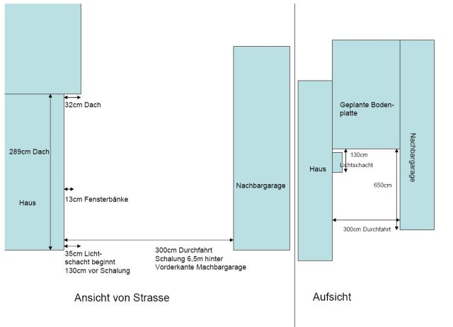

    Hi zusammen,
    tolles Forum hier, ich bin neu hier und habe direkt mal eine Frage:
    Ich möchte eine Garage bauen und muß dafür natürlich ein Fundament o.ä. haben.
    Da unsere Zufahrt (Durchfahrt zw. Haus und Nachbargarge) nur 3m vobei das Dach auf einer Höhe von 2,89m ca. 32cm herausragt, stellt sich wohl die Anliegfieferung von Transportbeton als nicht machbar dar, da zumal die Bodenplatte ca. 8m hinter der Verängung auf 3m anfängt und die Bodenplatte 7.5m lang werden soll.
    Da ich nur 5m^3 Beton c25/30 WU benötige, wäre ein Betonpumpe mid. gleich teuer.
    Es will ein Fahrer von Cemex mal vorbeischauen, wenn einer in der Gegend ist.
    Nun stellt sich mir die Frage nach Alternativen:
    50 x 30 x 30 Betonschalsteine c25 als Ringfundament einbuddeln, bewehren und mit Beton selbstgemischt vollschütten. Darauf dann 17,5er Gasbetonsteine PPW2. Die Garage wird dann innen gepflastert.
    Meint Ihr das geht?
    Oder kennt jmd. eine andere Lösung? Es gab doch mal die kleineren Betonmischfahrzeuge oder auch welche mit Förderband?
    Gruß Physman[​IMG]

    Hallo und Herzlich Willkommen!
    Der betonwagen dürfte zwischenpassen da ja noch ca. 2,60m platz ist. Ansonsten bis vorm ausragenden dach fahren und mit rohr (haben sie eigentlich immer dabei und ist ca. 5m lang) entleeren.
    Mfg.
    Ergänzung: Aber bitte kein Porenbetonsteine (Gasbeton) nehmen! Zu empfehlen (zumindest im sockelbereich) ein Kalksandstein.

    Danke für die Antwort, aber 5m reichen eben nicht aus:
    ca. 8m ab Vorderkante vom Haus kann der Mischer stehen. Dann fehlen noch ca. 8m-5m also 3m bis zur Schalung. Dann muß der Beton allerdings noch 7,5m weiter nach hinten.
    Andere Lösungen?

    Wen da wirklich 3m Platz ist und das dachüberstand von 32 cm abgezogen wird sind es ja noch 2,68m so das mit sicherheit ein Betonwagen reinfahren kann (wen eben und tragfähig!?) Laut STVO dürfen die fahrzeuge ja nicht breiter als 2,60m sein :Roll

    Mal nach Preis für "Pumi" fragen?
    http://www.pmw.de/pm_online/data/BP_2047_D.pdf
    Damit wurde bei uns die Decke gemacht, weil die normalen Betonpumpen wegen des Wenderadius nicht reinkamen (bzw nur rückwärts, was dann aber nicht funzt)

    Cemex macht es. Auch ohne vorherige Begutachtung der Durchfahrt.
