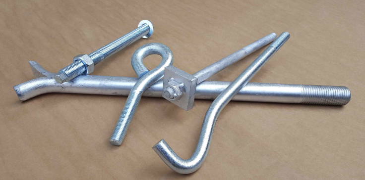

    Okei danke für die schnellen Antworten. Wenn ich schon grade hier bin hätte ich noch eine Frage. In die Garage kommt eine KFZ Hebebühne, wie lange sollte ich warten um diese zu befestigen? Sie wird je Säule mit 5 M18 Anker befestigt,der Hersteller schreibt spreizanker vor jetzt hab ich aber gehört das die den Beton sprengen können und man lieber Montagemörtel und Gewindestangen holen soll, kann das jemand bestätigen?

    Naja wenn du gut messen kannst würde ich die Gewindestangen schon mit einbetonieren am
    Besten noch mit ein zwei Muttern unten drauf
    ansonsten mit der Aufstellung so lange wie möglich moglich warten

    Maschinen wie die Hebebühne haben eine Montagevorschrift. Da sollten die Festigkeiten der Dübel genannt sein, wenn sie nicht im Lieferumfang enthalten sind.
    Generell sind die besseren Klebesysteme (Fischer Highbond und so weiter) gleichwertig mit Spreizankern. Besser sind nur einbetonierte Anker.
    Also nicht einfach eine Gewindestange in den nassen Beton stecken, sondern eine gebogene Stange, einen gespreizten Anker, eine Stahlplatte etc.

    Du bist bei der Bodenplatte und hast noch Zeit immerhin fehlen ja die Mauern etc ein System mit chemischen Ankern ist zu empfehlen, hier gilt 28 Tage warten.
    Fasanenhof sein Vorschlag zeigt eher eine Möglichkeit die nicht praktikabel ist für Laien , hier wäre eine Grundplatte mit den GeWi nötig pro Säule die auch fixiert an der Bewehrung ist

    Je nach Bauform der Bühne , also zb bei dickem Grund Rahmen sind die Verschraubungen gar nicht so primär Zug belastet
    bei einzelnen Säulen natürlich schon mehr
    siehst du dann schon in der Montage Anleitung der Bühne

    Es wird eine 2 Säulen Bühne die Aufstandsfläche ist 280x480

    Also ohne Schwelle/grundrahmen sondern einzelne Säulen korrekt ? Da ist die korrekte Befestigung extrem wichtig besonders die äußeren

    Korrekt ohne Grundrahmen nur der Fuß der 240x480 ist außen sind 3 Befestigungen und innen 2. Es sind ja Schlaganker dabei so ist es nicht hab eben halt nur viel gelesen das alle auf den Mörtel schwören da die Anket sich raus ziehen könnten ect. Aber wir haben die Bühnen auf der Arbeit auch mit Schlaganker befestigt und die werden jeden Monat kontrolliert da war noch nie einer locker oder so. Und auf der Arbeit die Bodenplatte ist aus den 60er also glaub kaum das die besser ist als meine die 25cm dick wird und doppelt bewehrt ist mit q335 Matten.. Ja ich weis ist überdimensioniert aber ein Bekannter hatte die noch über und hab die billig bekomme.

    Da musst man sich natürlich eine dementsprechend genaue und stabile Schablone machen auf Basis des Lochbild Grundrahmen/Säulen.
    Halte ich aber bei einer einzelnen Bühne auch nicht wirklich für sinnvoll oder notwendig.
    Traditionell nach vollständiger Gebrauchsfertigkeit der Bodenplatte (ca 1 Monat nach gießen, besser mehr) durch Bohren und Verankern nach Herstellervorgabe herstellen ist besser.

    Das macht man üblicherweise, in dem man sich die Bohrschablone 1:1 ausdruckt (Reicht meistens ein A3 Drucker), das auf ein Stück MDF überträgt und schnöde bohrt. in der Holzplatte werden dann die Anker fixiert und beim Gießen des Betons entsprechend platziert. Das ist für Laien mit 5 Minuten "wie geht das" nachvollziehbar und zuverlässig umsetzbar.
    Ich bin kein Statiker, ich bin "Anwender" von diesen Systemen. Ich verbaue beruflich Stahlkonstruktionen, Maschinen, Rohrleitungssysteme und so weiter.
    Bislang ist mir in der beruflichen Praxis noch keine Anwendung für einen Einschlaganker untergekommen, wo die Verwendung von Klebesystemen nicht besser oder gleichwertig gewesen wäre. Bislang hatte ich noch nie das Thema, dass ein Klebeanker versagt hätte oder anderweitig Probleme machte.
    Einmal besser ausgeführt:
    Das liegt auch daran, dass Klebesysteme üblicherweise eine tiefere Verankerung als Einschlaganker haben und bei dem (im Bestand üblichen) schlechteren Betonqualitäten kompensieren. Einschlagdübel sind praktisch bei verhältnismäßig dünnen Stahlbetonebenen mit hoher Festigkeit. Bei schlechten Betonqualitäten kann, wie der TE das schon korrekt befürchtet ein Spreizdübel zum "Sprengen" führen (Was die Berechnung aber meistens korrekt bestimmt). Klebeanker sind deutlich weniger aggressiv, brauchen aber für gleiche Kräfte mehr Verankerungstiefe.
    Das ersetzt alles nicht die Berechnung von Ankern und den Vorgaben des Herstellers. Aber im Zweifel schreibt der schon gut genug, welche Festigkeit von der Verankerung gefordert wird.
    Ich lasse mir gerne einen Anwendungsfall zeigen, bei dem ein Klebeanker gesetzt werden kann (Verankerungstiefe gegeben) aber ein Einschlaganker in seiner Festigkeit besser wäre.
