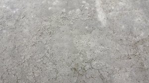

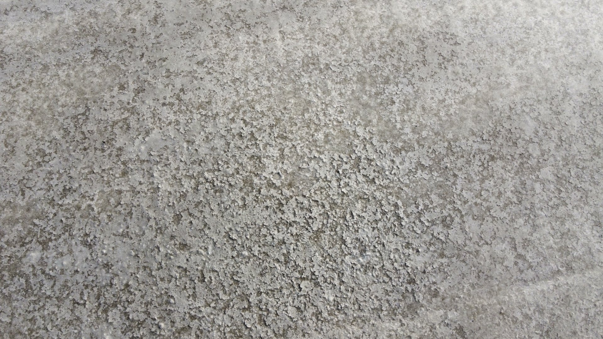

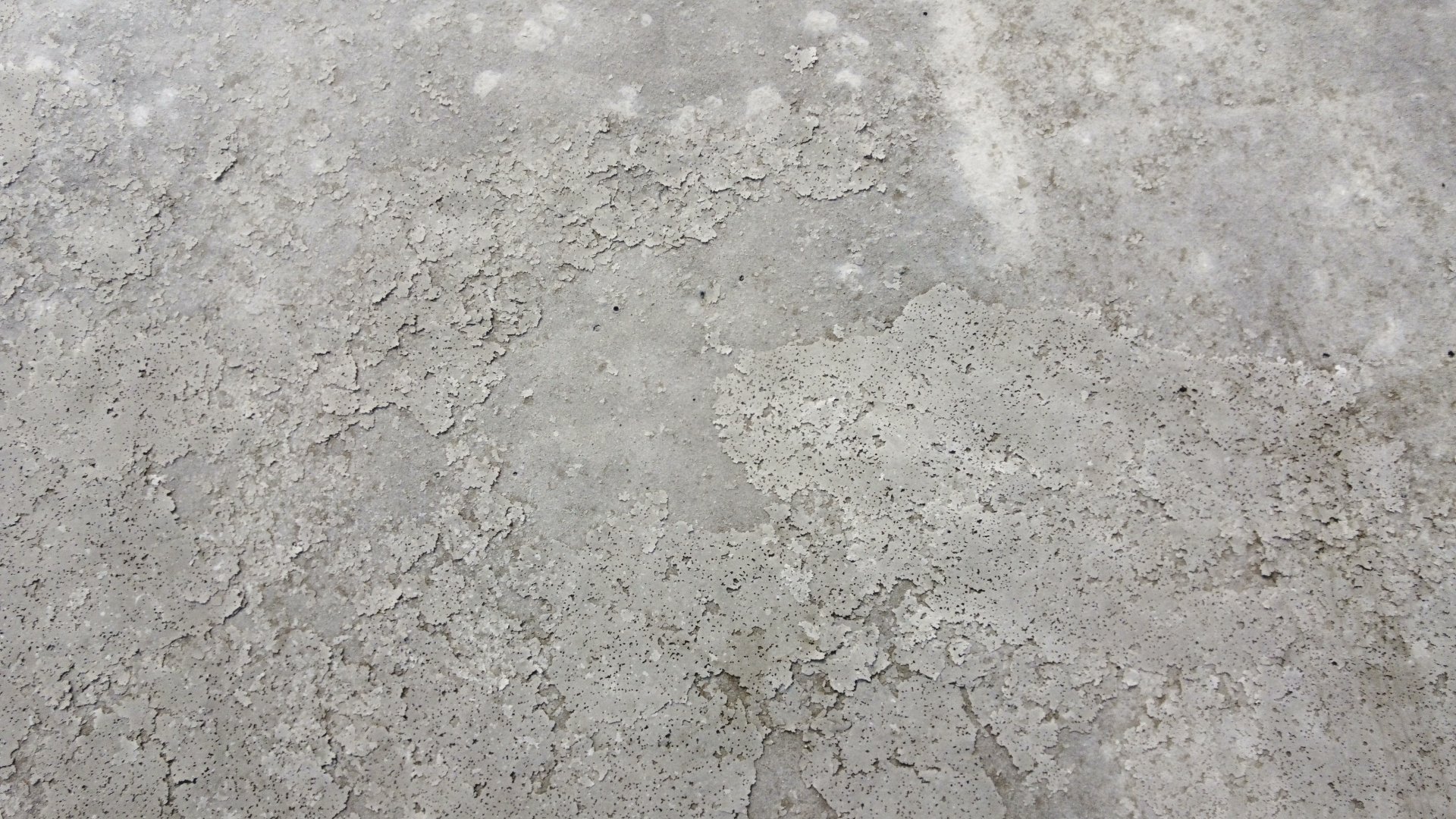

    Guten Tag,
    wir sind leider ziemliche Laien im "Baugeschäft" und vertrauen daher auf einen Bauunternehmer. Nun ist gestern bei leichtem Regen die Bodenplatte gegossen worden. Ich habe bereits gelesen, dass dies kein Problem sei, da eine Bodenplatte nicht trocknet, sondern aushärtet.
    Nun hat es diese Nacht aber leider ziemlich "gegossen" und das Wasser steht derzeit auf dem Beton. Nun haben wir sorgen, dass der Beton "ausgewaschen" ist. Es schwimmen nämlich Betonteile im bzw. auf dem Wasser.
    Ich habe versucht das mal Bildlich festzuhalten und hoffe, dass ihr das erkennt.
    Ich wäre um eine Meinung dankbar, bevor mir der Bauunternehmer sicherlich sagt, dass alles ok sei ;).
    Vielen Dank

    Als es Nachts geregnet hat, war der Beton sicherlich schon sehr weit ausgehärtet. Von daher hätte ich jetzt keine Bedenken.

    Das sollte nur oberflächlich sein. Keine Panik. Im Gegenteil, das Wasser da ist viel besser als wie wenn der Beton oberflächlich zu schnell trocknet ("verbrennen").
    Wusstet ihr eigentlich, dass man unter Wasser betonieren kann? Es darf nur keine Strömung geben die den frischen Beton "wegwäscht", dann geht das ganz prima.
