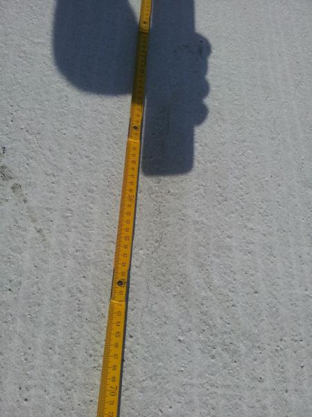

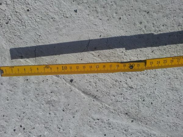

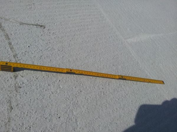

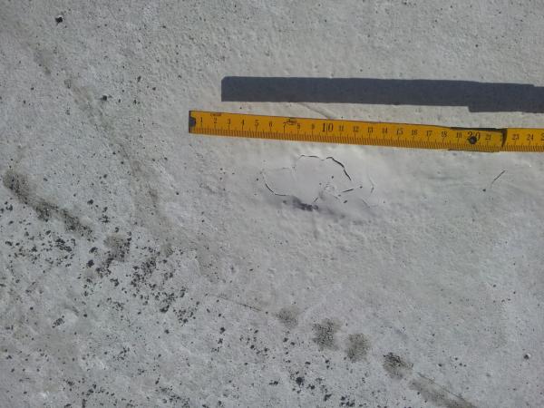

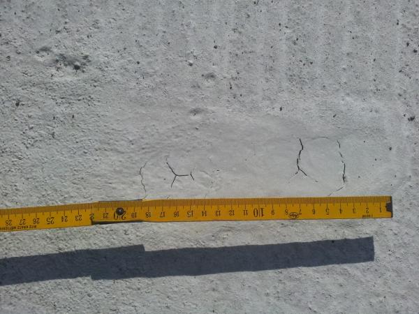

    ich habe eine Frage wegen meiner Bodenplatte.
    Diesen Montag wurde die Bodenplatte gegossen und das Wetter war recht freundlich.
    Eine Nachbehandlung wie es die DIN Normen vorgeben wurde nicht gemacht.
    - Keine Abdeckung gegen den Wind und keine Bewässerung des Betons
    - daher haben sich am Dienstag kleine Risse gebildet und so andere Rissstellen.
    siehe Bilder
    20121003_150607.jpg 20121003_150252.jpg 20121003_150326.jpg 20121003_150337.jpg 20121003_150432.jpg 20121003_150537.jpg
    Was kann ich da machen und was muss die Firma für die Bodenplatte da machen?
    Muss ich das so abnehmen und ist die Bodenplatte so iO?
    Grüsse Steffen

    Risse sind ja nun nicht wirklich groß (breit)....
    Was muss denn die Bodenplatte leisten? Wasserdicht? Nur ein Häuschen tragen? Und warum eigentlich -nur mal so ganz nebenbei- "spart" sich die Baufirma die Nachbehandlung? Zu aufwendig? Tausende Euros? So 'ne Folie drauf zu legen und vor dem Davonflattern zu sichren ist kein hexenwerk...ehrlich...ich versteh' das nicht
    Dem Augenschein nach sehe ich aber keine bedenklichen Risse (so ganz oberflächlich betrachtet). Sollen die Betonkünstler mal was dazu schreiben...los James Tiberius......

    Zunächst muss erst einmal geklärt werden, ob das ein WU-Bauteil ist oder nicht. Danach richtet sich die max. zulässige Rissbreite. Dann kannst Du feststellen, ob die Risse ein Mangel sind oder nicht.
    Ansonsten würde ich auf jeden Fall das Bauteil weiterhin feucht halten. Folie drauf tun bringt nu nichts mehr, da das Wasser schon raus ist. Daher wäre Fluten ggfs. eine Möglichkeit. Die Bodenplatte aber nicht abschrecken wie ein Frühstücksei, also vorher die Temperatur des Betons prüfen.
    Diese hügelartige Ausbildungen scheinen reine Schlämme zu sein. Die reisst immer, so wie Lehm, wenn er austrocknet. Diese Risse gehen aber dafür nicht tief.
    Über die Qualität Deines Rohbauers würde ich mir aber schon Gedanken machen. GGfs., d.h. bei Vorliegen eines Mangels, müssen die Risse verschlossen, d.h. beispielsweise verpresst werden.

    So nach dem Baugespräch ist alles wieder iO.
    Risse wurden dokumentiert und werden dem Statiker der Firma vorgelegt, sowie in das Protokoll mit aufgenommen.
    Alles in allem bin ich wieder vollauf zufrieden mit der Firma welche die Bodenplatte hergestellt hat.
