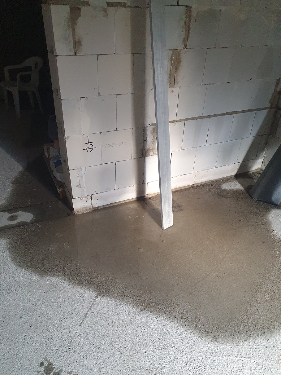

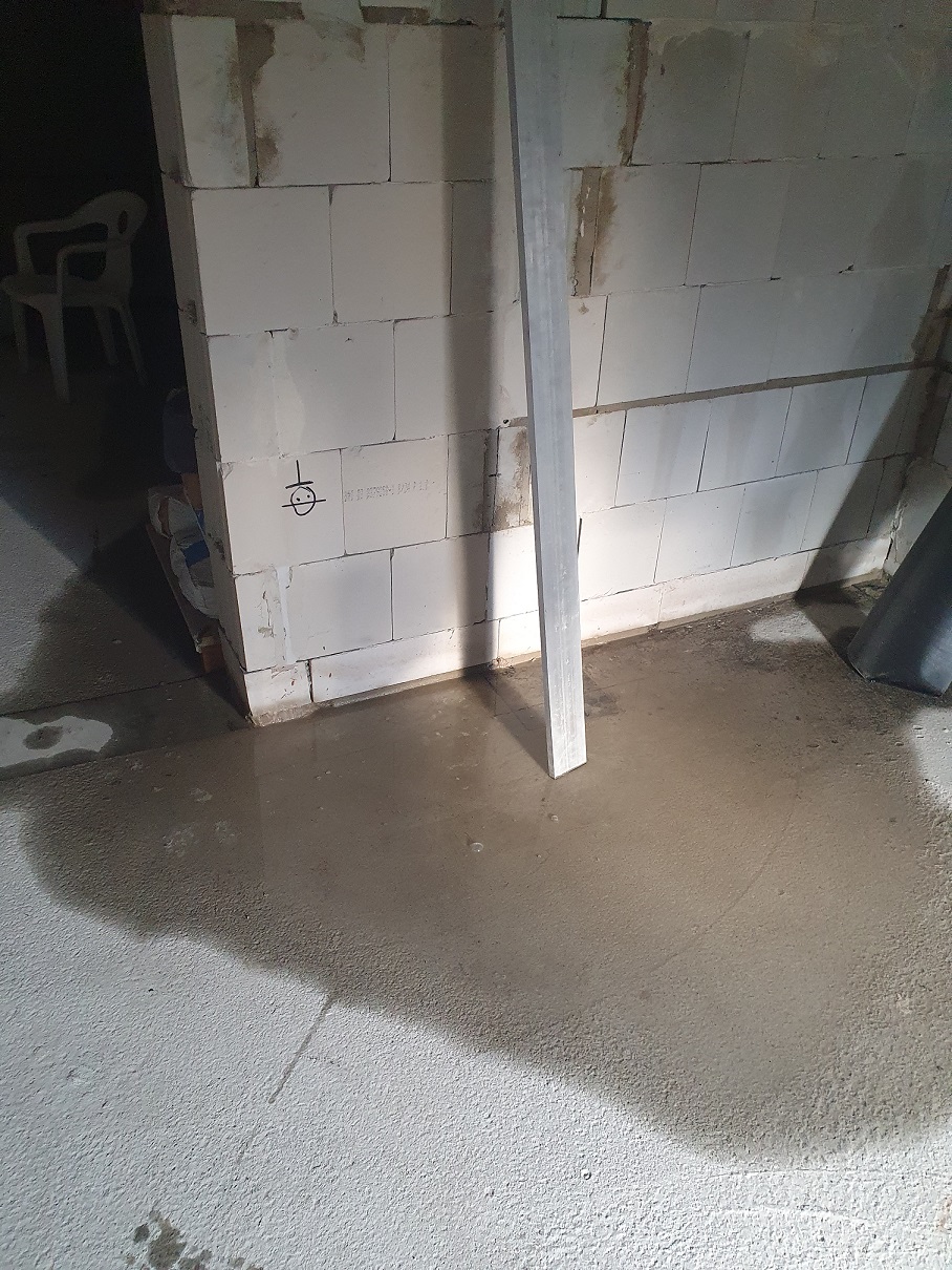

  11. #11 TinaDo1, 02.04.2022
    TinaDo1
    TinaDo1
    21.12.2020
    19
    wenn irgendwo ein baufehler ist was kann man jetzt noch machen?
    Wie kann man sowas noch trocken bekommen
    und im erdgeschos rechter raum rechte außenwand bodenplatte wasser nach regen
    bild im anhang

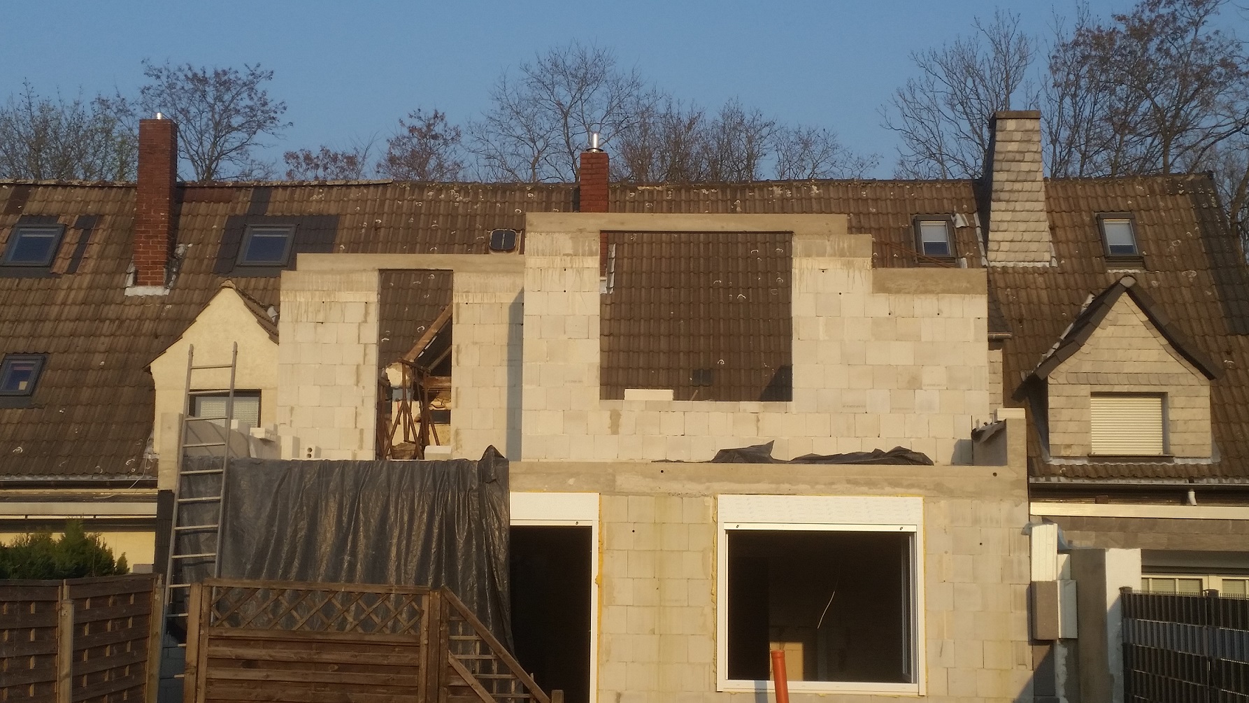

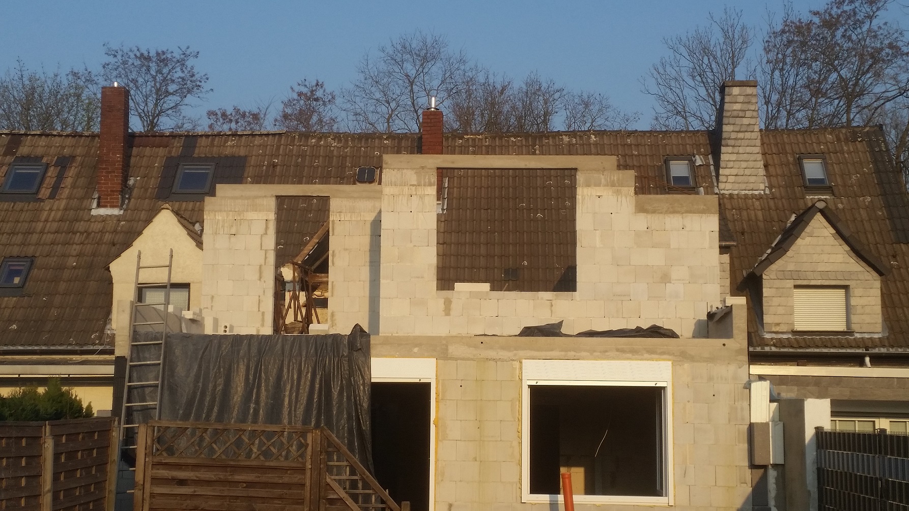

  12. #12 Manufact, 02.04.2022
    Manufact
    Manufact
    21.11.2016
    3.813
    1.360
    Bautenschutz
    Immer noch kein Querschnitt, dafür uninteressante Panoramabilder des Grauens.
    In der Schule wäre das eine glatte 6: Themaverfehlung. ...
    DoItYOURSELF85, BaUT und simon84 gefällt das.

  15. #15 VollNormal, 03.04.2022
    VollNormal
    VollNormal
    20.11.2021
    4.353
    2.982
    Bochum
    Ich sehe kein Bild vom eigentlichen Schaden, dafür eins von einer Baustelle, die ich sofort stilllegen würde.
    Die BG Bau stellt ihr Blätterwerk für jedermann zugänglich auf ihrer Website zur Verfügung. Wenn es bis jetzt noch keinen Unfall gegeben hat, dann sorg bitte dafür, dass das auch so bleibt!
    Ist völlig legitim, wenn man weiß, was man tut. Das ist hier aber offensichtlich nicht der Fall.
    Mein Rat: hol dir professionelle Unterstützung. Das Forum wird den möglichen Fehler nicht heilen können.
    DoItYOURSELF85, SvenvH und Manufact gefällt das.
  16. #16 JohnBirlo, 03.04.2022
    JohnBirlo
    JohnBirlo
    28.05.2020
    1.232
    461
    Bitte mehr Bilder!
    Sieht absolut Hammer aus.
    Woher weißte, dass es durch die Bodenplatte gedrückt ist. Du hast ja noch alles offen. Kann ja auch sein, dass der Bau einfach aus den Fensteröffnungen geflutet wurde.
    So nebenbei: Du hast kein Dach aber schon teilweise Fenster?
    Denk bitte an die Absturzsicherung!
    DoItYOURSELF85 gefällt das.
  17. #17 TinaDo1, 03.04.2022
    TinaDo1
    TinaDo1
    21.12.2020
    19
    Hier Bild von dem Schaden
      469,7 KB
      644
  18. #18 Manufact, 03.04.2022
    Manufact
    Manufact
    21.11.2016
    3.813
    1.360
    Bautenschutz
    und wieder nichtverwertbarer Blödsinn.
    Qerschnitt inc. Abdichtungen bitte,
    DoItYOURSELF85 und SIL gefällt das.

  20. #20 Gast 85175, 04.04.2022
    Gast 85175
    Gast 85175 Gast
    Bist sicher, dass das Wasser von unten her kommt und nicht von oben? Mich würden mal die Höhenlagen interessieren, wie hoch ist die Bodenplatte jetzt gerade gegenüber dem Gelände außen?
