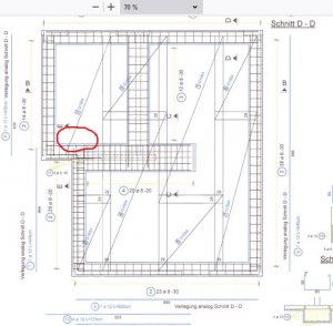

Diskutiere Bodenplatte/Grundwasser im Baumurks in Wort und Bild Forum im Bereich Rund um den Bau; Zeichnung von der Gründung Der Rote Kreis ist die stelle mit dem Wasser.
  2. BaUT
    9.359
    5.884

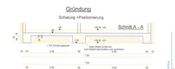

    Ist mit nur d = 18 cm also gar keine ordentliche WU-Bodenplatte sondern "nur" Bodenplatte auf Streifenfundamenten.
    Da hätte "man" doch eine Abdichtung nach DIN 18533 planen und ausführen müssen, oder?
    Reden wir hier eigentlich von Bodenplatte Keller oder von einem nicht unterkellerten Haus, welches einfach so tief im Grundstück liegt dass Oberflächenwasser im Bereich der Bodenplatte bis über OK BoPla aufstaut?

    Bleiben dennoch ein paar Fragen:
    1. Wie tief liegt die BoPla im Gelände?
    2. Gibt es ein Bodengutachten über Versickerungsfähigkeit und zeHGW (evtl. Staunässe bis GOK?)
    3. Gibt es eine Abdichtungsplanung nach DIN 18533 für die gesamte Bodenplatte?
    4. Gibt es eine Abdichtungsplanung nach DIN 18533 für die erdberührten Sockelbereiche außen rum?
    Hätte ja zumindest mal eine Abdichtung gegen Bodenfeuchte auf die BoPla gemusst BEVOR man die Wände drauf stellt (z.B. G200S4 und G200DD) so stand es mal in der VOB (Alternativen sind möglich, weglassen ist fahrlässig).

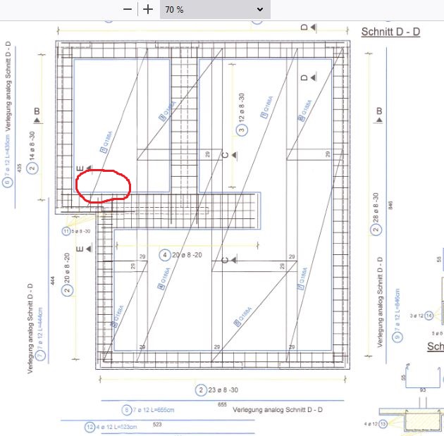

    Es ist vielleicht nicht Profihaft wie von einer Baufirma ,aber so schlecht ist das auch nicht für selbst gemacht.
    Natürlich kann man hier und da rumnörgeln. Aber laut Statiker und Architekt ,die natürlich sich ab und zu sehen
    lassen ist das alles nicht sooo schlecht . Das muss auch erstmal jemand nachmachen der nicht vom Fach ist.
    Und jetzt nochmal zum Wasser.
    Das ist eine kleine Kuhle ja aber es ist nicht so, dass sich das Wasser aus aLLEN Richtungen da sammelt, weil
    es eine Vertiefung ist. Das denkt man vielleicht und sieht vielleicht so aus aber das ist nicht so
    Das Wasser entsteht an der Stelle und läuft nicht von überall aus dem Raum zu diesem Punkt

    Entweder kommt es von oben oder durch die Bodenplatte.
    Ihr könnt ja mal mit dem Wasserschlauch von oben alles schön beregnen.
    Kommt es von oben wird es wohl kein Problem sein. Kommt ja ein Dach drauf.
    Kommt nichts von oben...

    Hallo TinaDo1,
    Das Wasser kommt nicht durch die Bodenplatte,
    meiner Meinung nach gibt es auch keinen Grund
    zur Panik!
    Sind die Außenwände In StBeton hergestellt?
    Sollte der Keller als Weiße Wanne ausgeführt werden?
    Handelt es sich um einen Halbfertigteilkeller, mit Doppelschaligen Wänden?
    Wurde ein Fugenband eingebaut?
    Wurder der Keller vor Arbeitsraumverfüllung isoliert?
    beschreibe dich mal den Aufbau.
    Angeblich sind die 1967 auf dem Mond gelandet!
    Dann wird man auch den Keller dicht bringen,
    Vorausgesetzt, das man nach den vorliegenden
    Plänen und Berechnungen gebaut hat!
    Aus der Ferne tippe ich darauf, dass der Wassereintritt
    über die Anschlussfuge Senkrecht aufgehende Wand,
    Zur Bodenplatte stattfindet!
    das lässt sich relativ leicht abstellen!
