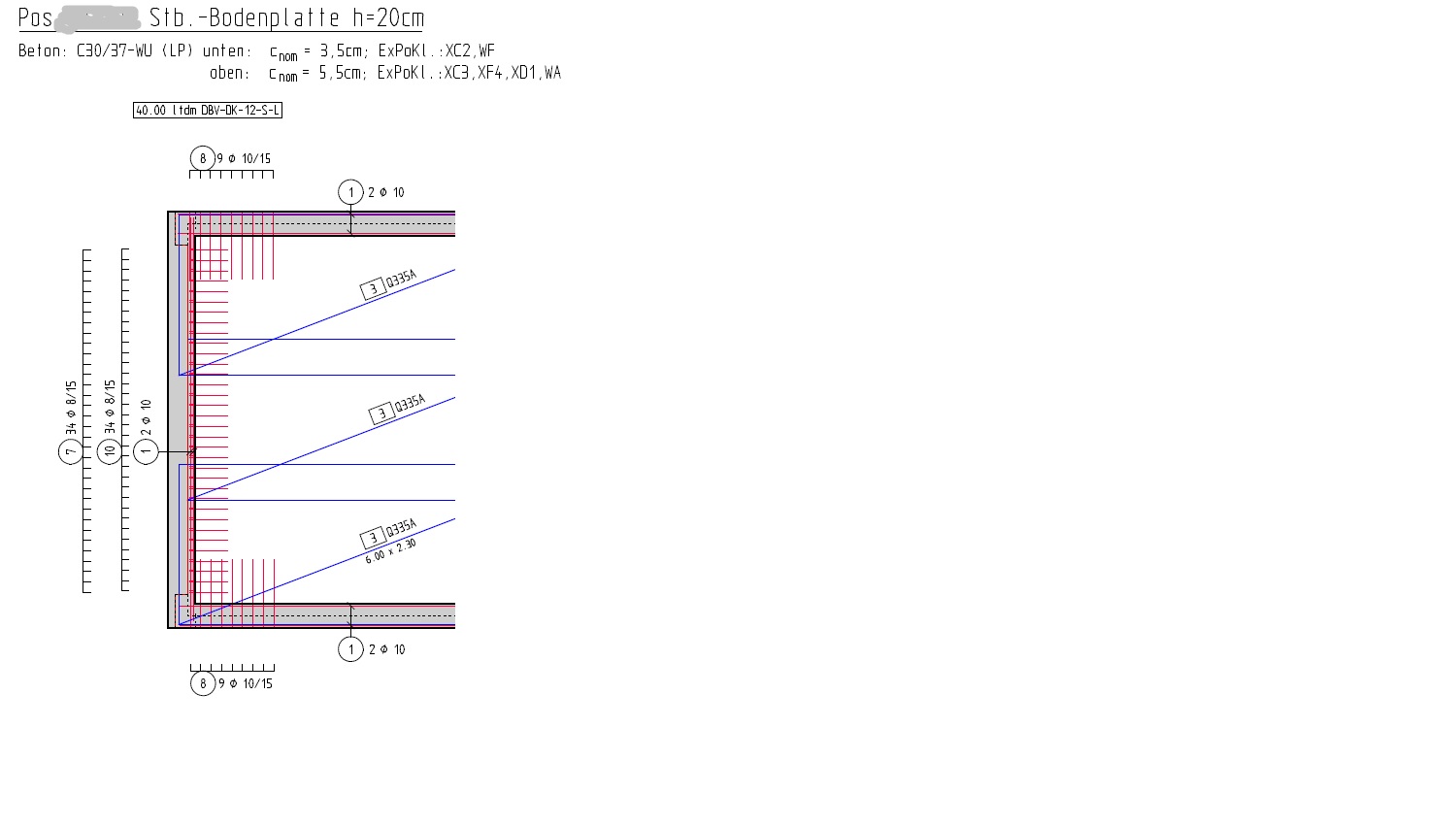

    Wir gießen demnächst unsere Bodenplatte für eine Garage und sind schon in bei den Streifenfundamenten über Fehler in der Statik gestolpert (ganze Fundamentseite in der Statik vergessen, Garage stand "in der Luft" über einem Graben", da die Vermessungsunterlagen nicht einbezogen wurden,....)
    Jetzt haben wir folgendes Problem:
    Der Statiker möchte eine Aufbauhöhe von 20 cm.
    Darin möchte er eine unetr Betonüberdeckung mit 3,5cm und eine obere Betonüberdeckung von 5,5cm.
    Dann möchte er Schlangen in Höhe von 12cm haben und daruf dann überlappende Q335a-Matten (haben ca. eine Höhe von 15mm.
    Meine Rechnung (Bitte korrigiert mich, wenn ich falsch rechne):
    3,5cm untere Betonüberdeckung
    12cm Schlangen
    5,5 cm obere Betonüberdeckung
    Summe: 21 cm
    In der Rechnung fehlen noch ca. 4,5 cm Q335a-Matten
    Also wären wir nach meiner Berechnung eigentlich bei 25,5cm Höhe der Bodenplatte
    Als Unterlage habe ich 35mm Drunterleisten geplant.
    Angehängt ist der Plan des Statikers (Auszug)

    Mir kommt die obere Betonüberdeckung komisch vor, das ist bestimmt ein Tippfehler. Wenn das mit herkömmlichen 2,5cm gerechnet werden, dann bist Du bei 21cm.

    Laut Statiker sind das korrekte Angaben. Demnach muss die Bodenplatte doch schon 25cm sein oder ich müsste 8cm Schlangen einbauen, oder?
  4. #4 Fabian Weber, 26.07.2020
    16.599
    6.624
    na das wird er ja aufklären können, der Statiker...
  5. SIL
    10.891
    4.222
    Du hast WU mit LP, die 2,5 oben würde ich dann auch nicht ausweisen eher etwas mehr, 22er Platte und 8 als Distanz, wäre mein Vorschlag, ansonsten muss dein TWP nochmal ran.
