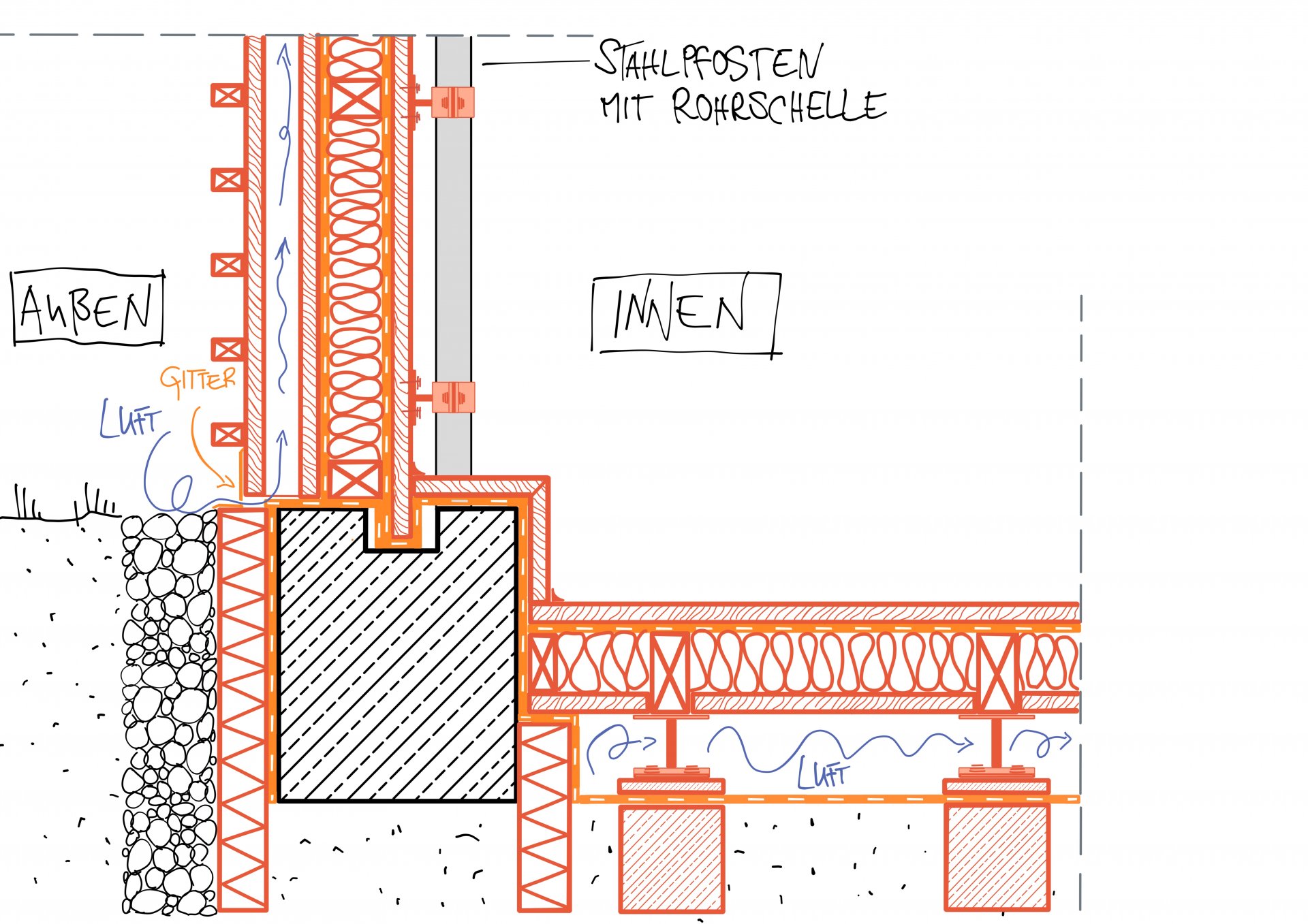

    Guten Tag zusammen,
    ich bin aktuell dabei, ein bestehendes Gewächshaus (ca. 4 x 6 Meter, rechteckig) umzubauen. Das Tragwerk besteht aus vermutlich Stahlrohrpfosten, die weiterhin stabil sind und erhalten bleiben sollen. Mein Ziel ist es, das Gewächshaus in eine kleine Gartenhütte umzuwandeln.
    Statt einer klassischen Betonbodenplatte überlege ich, eine Holzrahmenkonstruktion (Holzständerwerk) auf Punktfundamenten zu errichten. Zwischen dieser Konstruktion und dem Boden soll ein belüfteter Hohlraum entstehen, um eine ausreichende Belüftung und Trockenheit zu gewährleisten.
    Meine Hauptfrage betrifft die fachgerechte Belüftung des Hohlraums, da das Streifenfundament des alten Gewächshauses noch vorhanden ist. Wie sollte ich den Hohlraum belüften? Reicht es, ein oder zwei Belüftungsrohre durch das Fundament zu führen, oder sind mehrere Lüftungsöffnungen nötig? Gibt es kostengünstige und dennoch professionelle Lösungen, um eine ordentliche Belüftung sicherzustellen?
    Zusätzlich habe ich eine grobe Skizze erstellt, die einen Fassadenschnitt mit Wand- und Bodenanschluss zeigt. Diese Skizze ist allerdings noch nicht endgültig dimensioniert. In der Skizze sind die bestehenden Elemente (in Schwarz) und die neuen Bauteile (in Rot) eingezeichnet. Die orangenen Bereiche symbolisieren die geplante Dampfsperre bzw. eine feuchtigkeitsabweisende Folie. Geplant ist, die Fassade an den bestehenden Stahlrohrpfosten mittels Rohrschellen zu befestigen.
    Ich freue mich auf eure fachkundigen Ratschläge und bin für jeden Hinweis dankbar!
    Vielen Dank im Voraus!
