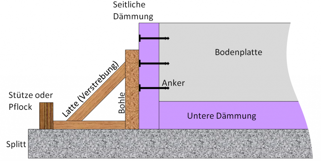

    Ich baue gerade in Eigenregie einen 1 1/2 geschossigen Anbau auf 8x5m und benötige bei einigen
    Details euren Input.
    Bodenplatten werden ja durchaus komplett auf XPS gegossen zur Isolierung. Das sollte dann
    doch auch mit einem Streifenfundament kein Problem sein, oder?
    Ich habe mal den Aufbau angehängt wie er mir vorschwebt. Damit könnte die Isolierung des
    Fundamentes entfallen.
    1. Spricht etwas dagegen?
    Der Anbau wird mit Porenbeton und Holzbalkendecke erstellt, also eher ein Leichtgewicht.
    2. Reicht hier noch XPS mit 30t/m² oder muss 40 bzw 50t/m² her.
    Danke für Euren Input

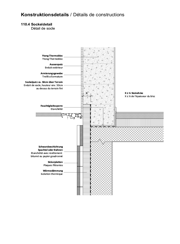

    Um vielleicht etwas Schwung in das Thema zu bringen habe ich noch mal etwas geforscht und Folgendes gefunden.
    Die Kombination aus beidem ist doch genau was ich vorhabe und somit korrekt, oder?

    Eine Dämmung unter der BoPla in Verbindung mit der Dämmung außen an der Kellerwand macht durchaus Sinn, wenn man Wand und BoPla z.B. aus Stahlbeton baut und auf diese Weise eine Wärmebrücke im Boden-Wand-Anschluss vermeiden kann.
    Gerade bei nicht unterkellerten Objekten, unregelmäßigen Bodenschichtungen und evtl. leichter Hanglage gibt es aber durchaus auch mal Bedenken hinsichtlich Gleitung des Gebäudes auf der Dämmung.
    Bei Gebäuden mit Bodenplatte aus Beton und gemauerten Außenwänden kann man die Dämmung aber auch unter dem EG-Estrich anordnen und die Wärmebrücke im Fußpunkt der Außenwand z.B. durch einen Kimmstein verringern, welcher dann die Estrichdämmung mit der WDVS-Fassade "verbindet". Das ist alles auch im Beiblatt 2 der DIN 4108 "Wärmebrücken-Beiblatt" geregelt und keinesfalls veraltet.

    Wenn der Kimmstein ein PP2 Porenbeton Planstein mit U-Wert 0,08 ist, müsste das doch passen, oder?
    WDVS gibt es nicht, da der Porenbetonstein die Dämmung ist.
