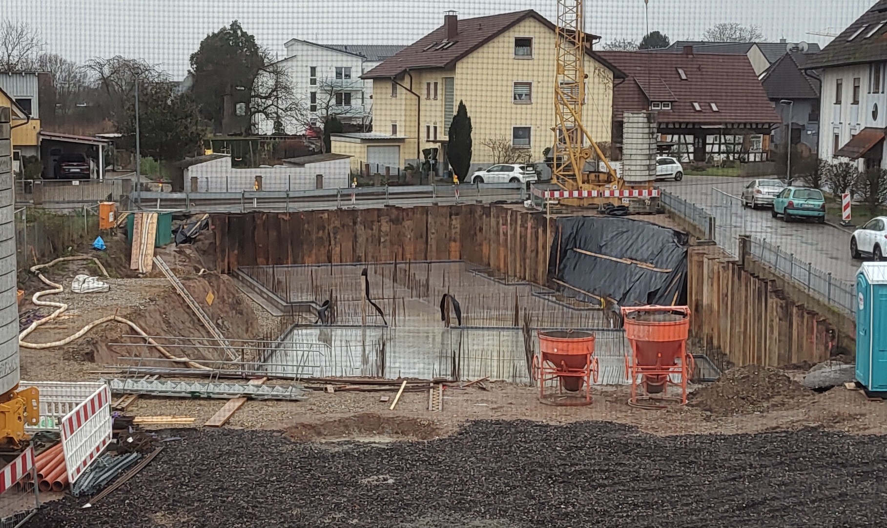

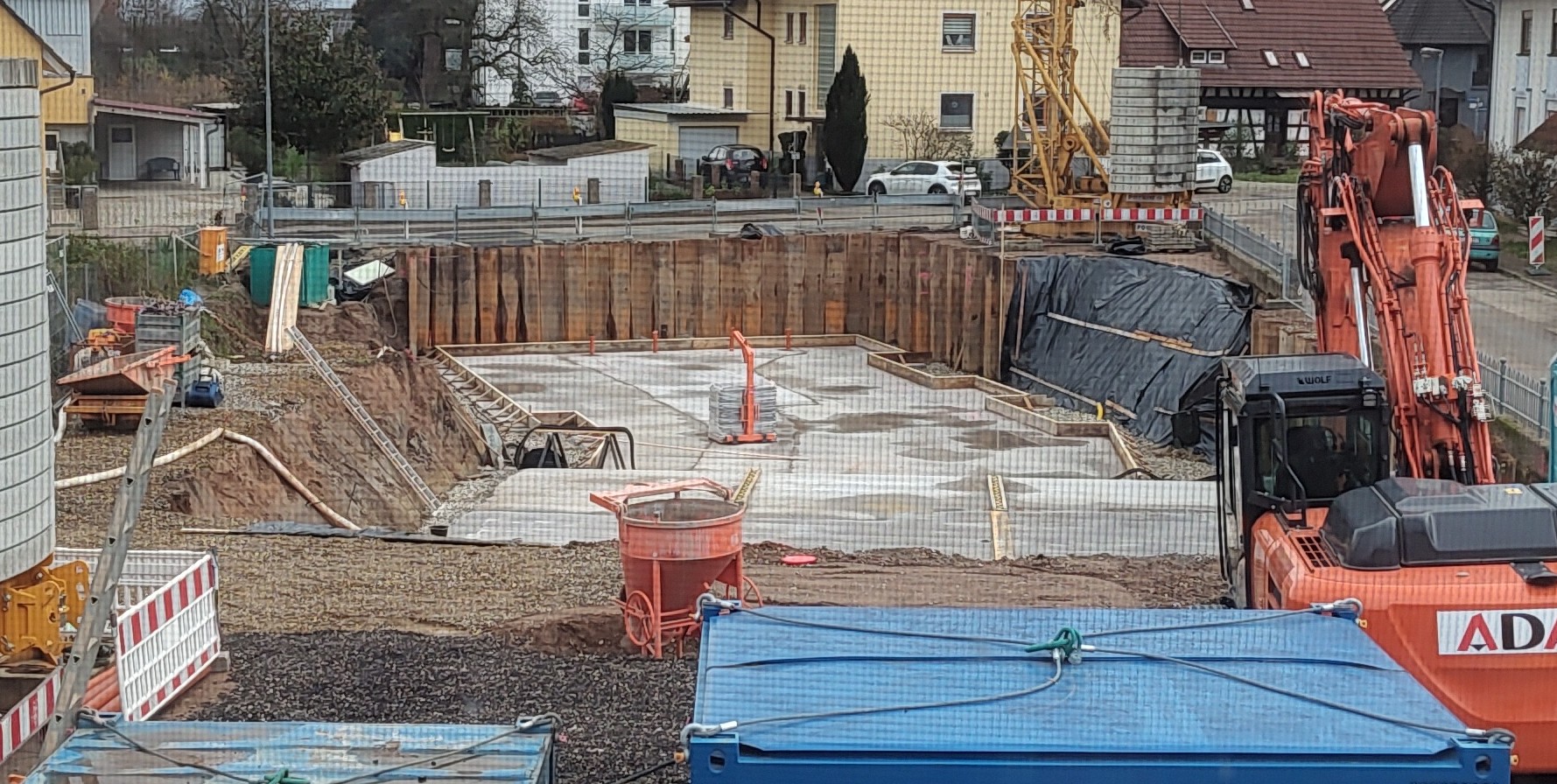

    bei uns in der Nachbarschaft wird ein neues Mehrparteien-Haus gebaut, 14 Wohnungen mit Keller - vom einem örtlichen großen Bauunternehmen.
    Wir haben Recht hohes Grundwasser und während der Arbeiten wurde es mit einer Pumpe abgesenkt. Die Pumpe lief bis zuletzt rund um die Uhr, ist aber seit etwa 4 Tagen ausgefallen.

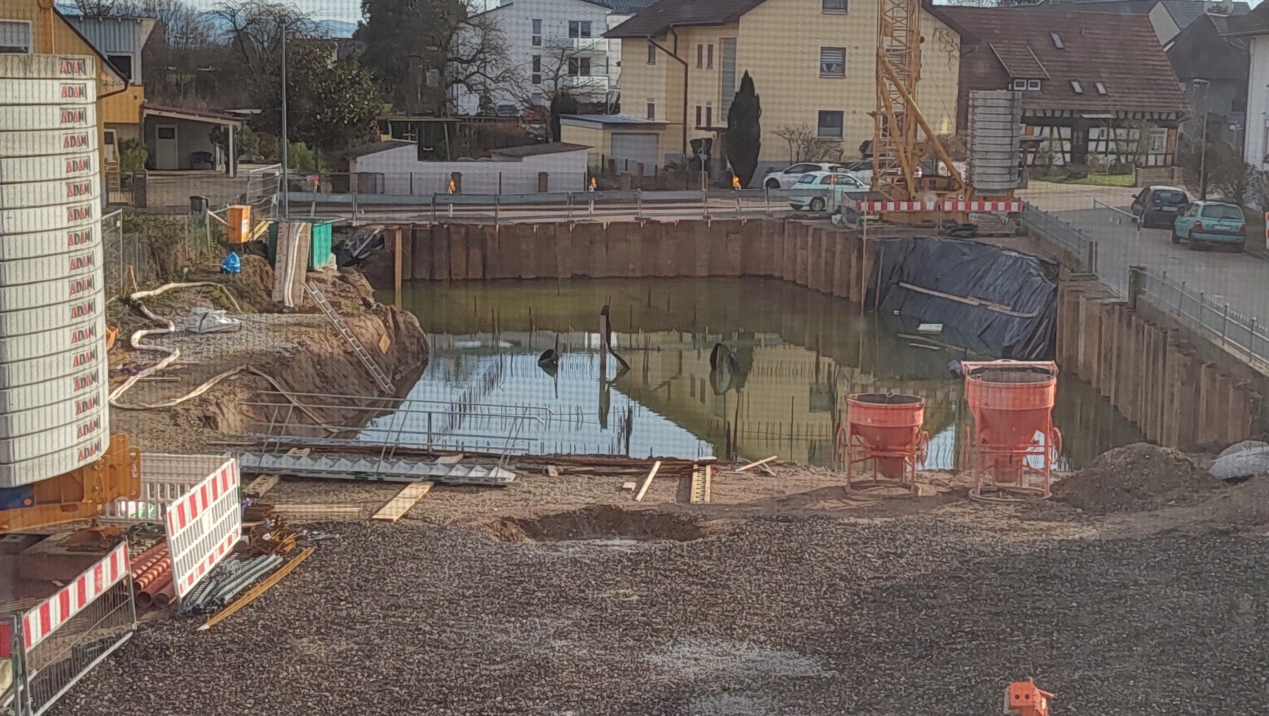

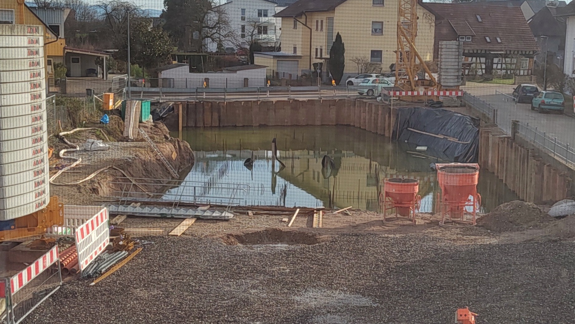

    Die Betonplatte steht nun komplett unter Wasser.
    Rein aus Interesse - ist die Platte damit hinüber? Schadet es ggf der Wasserundurchlässigkeit oder Festigkeit? Die Platte war etwa 4 Tage "trocken", bis die Pumpe ausgefallen ist. Jetzt steht sie seit einigen Tagen unter Wasser.
    Man sieht jetzt nur noch die Armierungseisen für die Wände hervorstehen. Rostet natürlich so umso mehr.
    Der Boden ist sehr lehmhaltig und fest. Das zumindest dürfte gegen eine Unterspülung helfen, weil wenig Sand zum Wegspülen vorhanden ist.
    Was denkt ihr, ist das noch zu retten oder muss es neu gemacht werden?

    Nein.
    Eventuell, aber nicht vom Wasser sondern eher von den 'Beimischungen Verunreinigungen ' die nunmehr vom umliegenden Boden mit zugetragen wurden.
    Das macht erstmal nichts.
    Sehe ich eher entspannt , trotzdem sollte nun das Wasser und der Schlamm etc weg.

    Bei diesen Regenverhältnisse stehen teilweise Erdgeschosse unter Wasser. Mit Grundwasser hat das nichts zu tun…

    Für die Platte kann es sogar richtig gut sein, wenn die nochmal geflutet wird. Das ist ja die beste Nachbehandlung, die für den späten Zwang etc. passieren kann.
    Wir haben wegen einem vorübergehenden Baustopp auch schonmal ein UG für 1 Jahr geflutet, weil die Wasserhaltung viel zu teuer gewesen wäre. Danach haben wir ne Probe genommen, der Beton war extrem gut.
    Ich habe auch schon um mir die Wasserhaltung zu sparen mit Unterwasserbeton gearbeitet.

    wenn der Untergrund aufgeweicht wird ist es eine Totalschaden!
    Wenn die Bodenplatte nicht schon hochgeschwommen ist

    Warum sollte ein geflutetes Bauwerk auftreiben?
    Kommt sehr auf die Bodenverhältnisse an. Wenn du hohen Aufwand für die Absenkung betreiben musst, hast du doch meistens hohe kf-Werte. Da weicht nichts auf.

    Ganz im Gegenteil, solange es kein blättriger Rost ist kann das sogar eher positiv sein, deshalb ist die Bewehrung ja auch nicht glatt

    Ich mir eher nicht die Bodenplatte und die aufsteigenden Wände sind so schwer auch wenn da 20cm Dämmung drunter sind reichen bereits wenige cm Wasser die stehen dass da rein garnix aufschwimmt
    allerdings ist das Risiko dass es unten drunter was ausspült und etwas kippt oder bricht nicht zu vernachlässigen
    Wasser kann sehr interessante Fluss Wege im Grund haben etc.

    20cm Dämmung mit dem Gewicht von ungefähr 0 erzeugen einen Auftrieb von 200kg/m2. Eine WU-Betonplatte mit 20cm Dicke wiegt inkl. Stahl gerne 500kg/m2. Da schwimmt sicher nix…

    Falls die Grube vorher mit offener Wasserhaltung trocken gehalten wurde, dürfte da wenig Strömung im Untergrund sein. Sorgen machen würde ich mir aber um die augenscheinlich recht steile Böschung, die ist vermutlich nicht mehr standfest.
