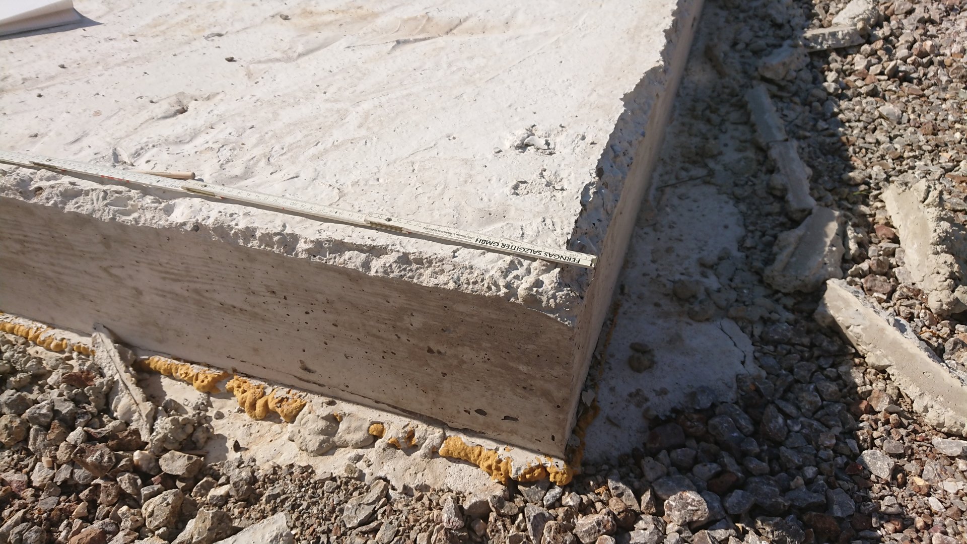

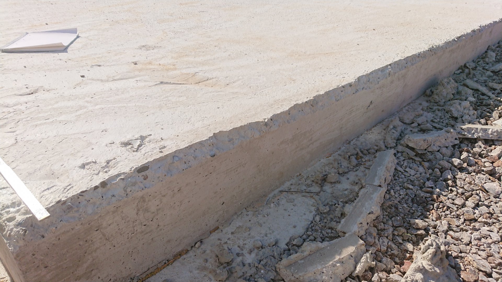

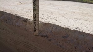

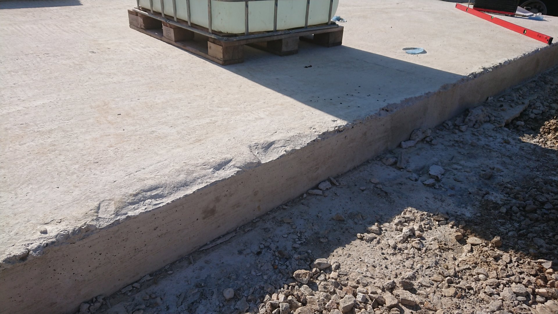

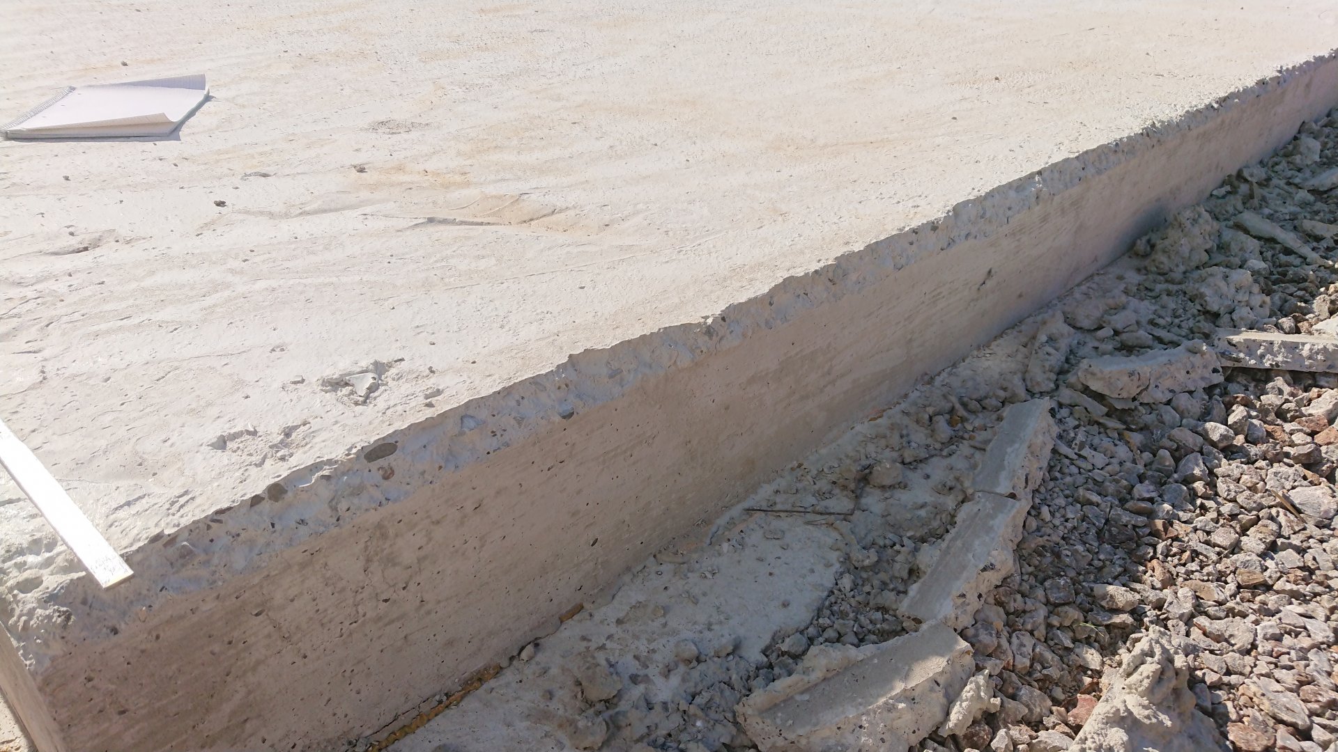

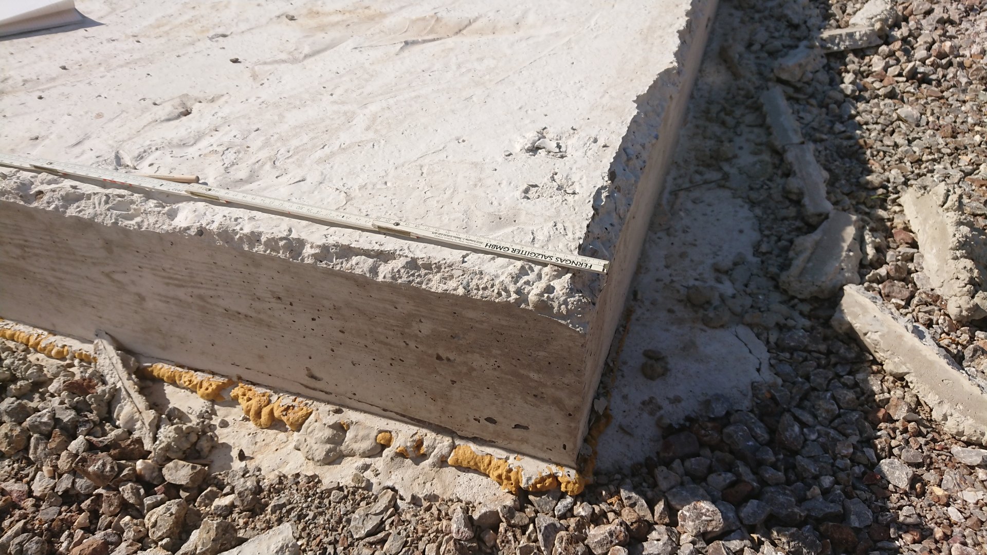

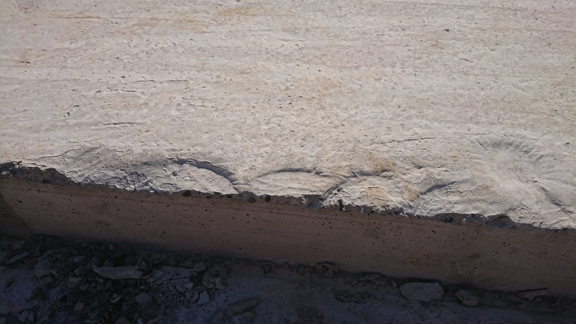

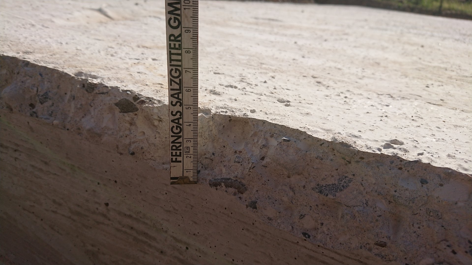

    unsere Bodenplatte für unser EFH wurde gegossen. Bei der Begutachtung fiel mir auf, dass an einer langen Seite die obere Kante unsauber ist. Das entstand dadurch, dass man höher gegossen hat, als das Schalungsholz hoch war und dann den Beton, der auf dem Holz überstand, abgeschlagen hat.
    Dadurch wurde auch ca. 5 x 3 cm von der Ecke abgetrennt (diese also "abgerund") (siehe Foto)

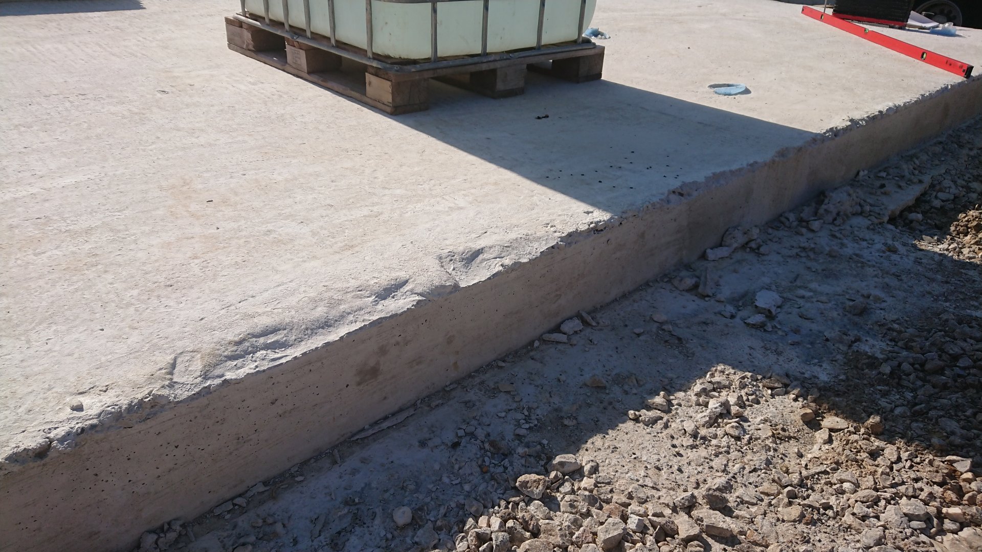

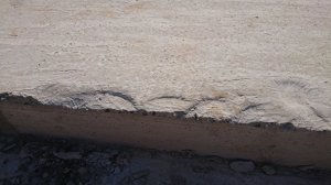

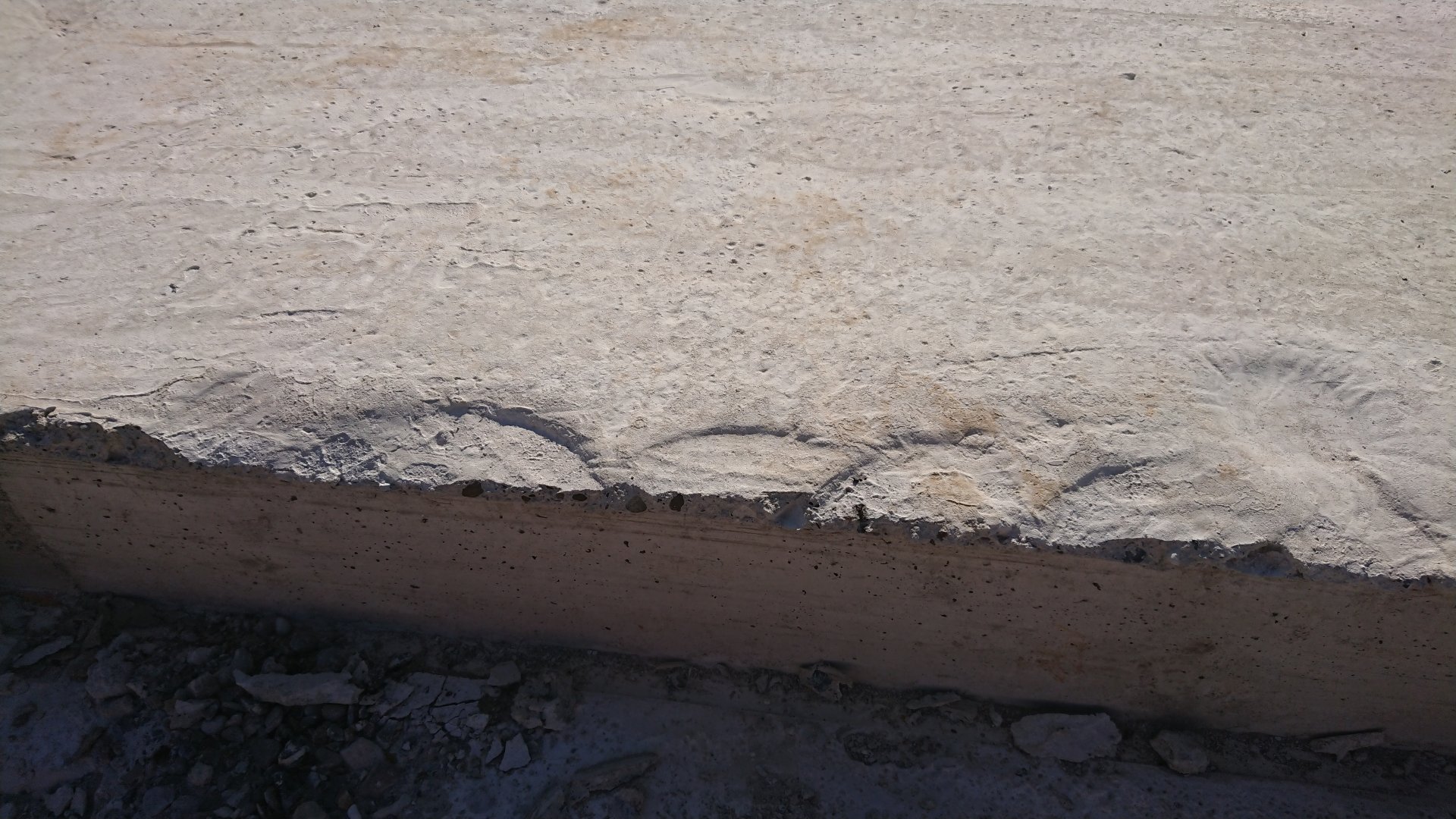

    Außerdem ist der Beton an einer Stelle belastet worden und dadurch Eindrücke vorhanden.
    Die Kanten insgesamt scheinen mir recht rustikal geraten zu sein - ist das so normal?
    Sind hier relevante Mängel aufgetreten, oder ist das Toleranz und wird später durch Mörtel ausgeglichen?

    Alles nicht so schlimm, das kann der Rohbauer alles noch nachbessern.
