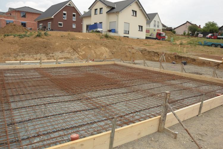

    Nehmen wir mal an, die Popla wird 16 cm ... das ganze gegen Schotterpolster geschüttet, also ohne Sauberkeitsschicht. Da schlägt sofort EC2 zu. Mit afair 75 mm Betonüberdeckung auf der Unterseite der BoPla. Nehmen wir nochmal 25 obere Betondeckung dazu, bleiben für den Eisenabstand 60 mm ... da brauch ich gar nicht drüber nachdenken, ob da Fundamente drunter sind oder sonstiges ... DAS geht nicht. Das Bild der Abstandhalter will ich gleich mal gar nicht sehen und vom Erder werden sicher auch Alpträume entstehen. Die BoPla-Durchführungen (ELT, Wasser, Gas, Tele) erfolgen sicherlich mit KG-Rohren ohne Aussenmanschette, die nicht sicher abzudichten sind (weder innen noch außen) ... Das Polster erhält sicher eine Entwässerung in Form einer Drainung, die natürlich ohne Spülschächte ausgeführt wird ...

    Sehe ich regelmäßig. Die reine statische Höhe von 16cm incl. einfache Betonüberdeckung hält auch einer Prüfung stand, wenn die angesetzten Parameter eingehalten werden. Entsprechende Unterlagen zur Verdichtung und zum Baugrund sowie zu Betongüte wurden bisher verweigert. Die zusätzliche Betonüberdeckung gegen den Schotter wurde bisher nie eingehalten. Abstandhalter (wahnsinnige 35mm hoch) wurden bisher immer in Lieferlänge eingebaut (wild aufs Schotterbett geworfen).

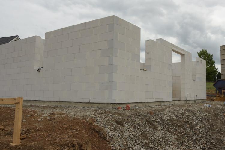

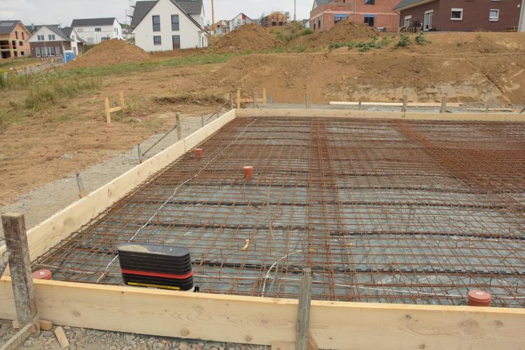

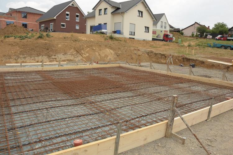

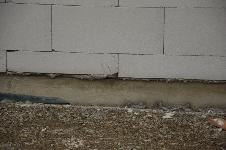

    hier mal ein paar Bilder von der Bewährung und der Bodenplatte: Es wird schon gemauert, was kann es denn im schlimmsten Fall bedeuten, wenn die Bodenplatte zu dünn ist?
    Wir hatten auch einen Gutachter vom TÜV da, den wir selber beauftragt haben, der aber auch von unserer Hausbaufirma beauftragt wird. Er meinte bei der Abnahme es wär alles in Ordnung. Viel gesehen hat er aber nicht weil noch Folie über der Bopa lag. Ich dachte immer solch Gutachter haften dann auch für so was?

    Dann muss der Rohbau nebst Bodenplatte wieder abgerissen und alles danach wieder fachgerecht neu errichtet werden. Lieber jetzt alles überprüfen lassen, als später, wenn alles fertig st.

    Bis auf die Hauseinführung genau, was ich beschrub. Klasse. Einmal Schrott. Mindestens ein Gesetz missachtet und keinen Strom im Haus.

    Eben diese 110 (angenommen wurden oben und unten je 25 mm - der Rest ist missachtete Erhöhung) reichen bei diesen Hüttchen tatsächlich aus. Hab's nachrechnen lassen. Immer unter der Vorraussetzung, dass die Angaben zum Baugrund stimmen, was ich gleich mal in Frage stelle, da ohne qualifiziertes Baugrundgutachten und ohne Verdichtungsnachweis gearbeitet wird (oder dieses einfach nicht rausgerückt wird).

    EuroCode2 oder auch DIN 1045 - Betonbauteile. Diese beiden wurden in allen Bundesländern vom Gesetzgeber als zwingend einzuhalten deklariert (bauaufsichtlich eingeführt) und sind damit [G/g]esetz(t). Keinen Strom gibt es, weil die TAB (technische Anschlussbedingungen) der Netzbetreiber nicht eingehalten wurden. Abgesehen davon sehe noch mindestens zwei weitere Dinge (wobei eins davon sogar wiederum ein Gesetzesverstoß ist), die nicht eingahlten wurde. Das ist aber erstmal mehr oder weniger Nebensache.

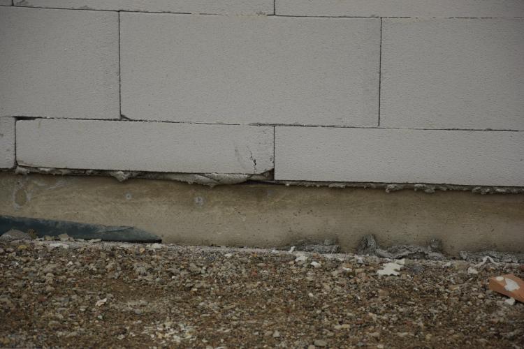

    Ach: im Bild 3 vermute ich gleich mal den nächsten Fehler in Form eines Verstoßes gegen eine bauaufsichtliche Zulassung.

    Können Sie mir bitte den Fehler genauer beschreiben?
