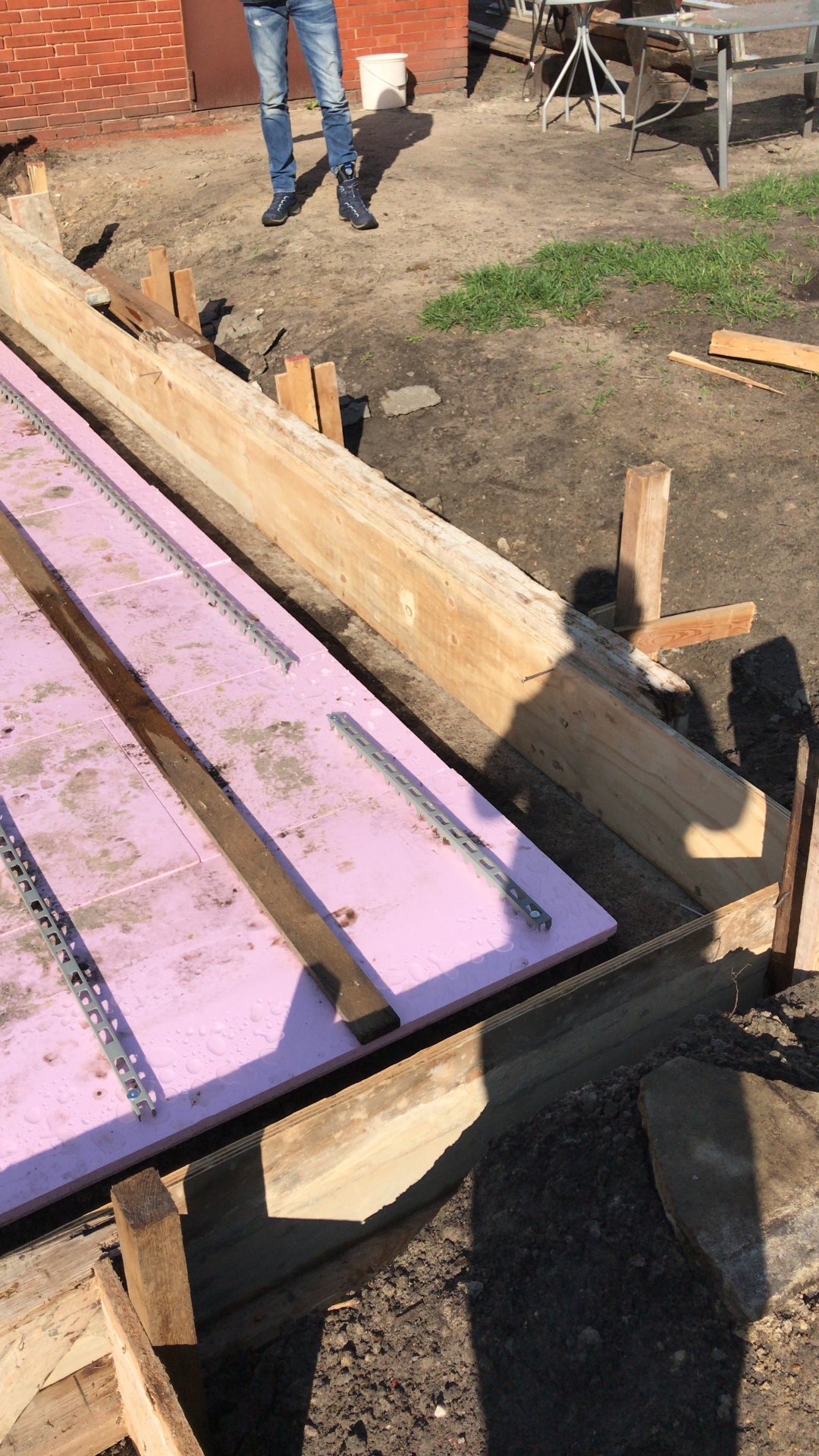

    Moin,
    ich habe ein Problem. Wir haben ein Haus gekauft wo ein gemauerter Anbau (Streifenfundament mit dünner Betonschicht von 10cm) dran war, der aufgrund seiner Konstruktion und seinem Zustand abgerissen wurde und nur noch das Streifenfundament (80cm tief) liegen geblieben ist.

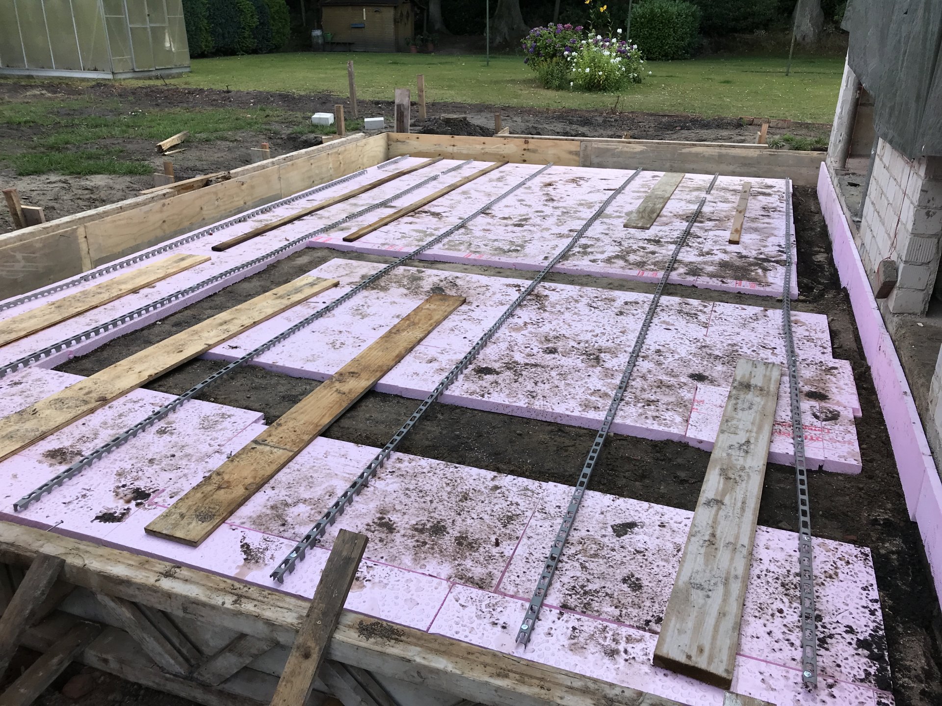

    Jetzt kommt ein größerer Anbau dran und der Maurer hat das Streifenfundament erweitert. Ausgeführt werden soll das neue Fundament mit 18cm und 2 lagen Q257 laut Statiker. Darunter soll eine Perimeterdämmung. Jetzt bin ich auf die Baustelle gekommen und habe folgendes vorgefunden (siehe Bilder).
    Jetzt liegt unter der Perimeterdämmung normale "Erde", Mutterboden den ich aus meiner Gartenarbeit aufgenommen habe und sich der Maurer dort bedient hat. Die Perimeterdämmung liegt auch nicht wie gewollt vollflächig und ist nicht gerade verlegt. Das kann doch so nicht richtig sein. Liegt die richtig? Morgen soll Beton kommen. Gibt es Vorschriften das Füllsand darunter muss? Auch dachte ich das eine Folie notwendig ist. Bitte helft mir.

    Ich bin der Bauleiter. Ein Planer gibt es nicht. Es gibt einen Statiker und einen Energieberater. Der Statiker sagt 18cm und Q257 zwei lagen. Der Energieberater sagt 5cm Perimeterdämmung vollflächig unter der Platte. Der Maurer soll das korrekt ausführen. Aber gibt es keine Vorschrift / DIN die besagt das Füllsand, Kies oder sonstiges unter eine Platte muss?

    Wo hat sich der Maurer bedient? Muttererde? Wofür?
    Und Mutterboden ist wohl kaum tragfähig - dazu muss der Statiker aber auch was sagen.

    Unter der Perimeterdämmung liegt Muttererde. Um den Boden für die Perimeterdämmung auszugleichen.

    Erde und noch etwas Schutt (Ziegelstücke, KS Stücke) max Faustdick. Was noch vom damaligen Anbau stammt.

    Also da die Platte ja nicht trägt und dort ein Holzbau auf die Streifenfundamente kommt, wäre ich erstmal entspannt. Der noch feuchte Beton wird schon ganz gut drücken.

    Oberboden ist kein geeigneter Baustoff (auch nicht für nichttragende Bodenplatten) und auch per Gesetz in "nutzbarem Zustand" zu erhalten (§ 202 BauGB). Entweder die Dämmung erfüllt einen Zweck, dann wäre es wohl auch sinnvoll sie vollflächig zu verlegen. Oder sie tut es nicht, dann frage ich mich, warum sie überhaupt verlegt wurde.

    Bei XPS Dämmung unter einer lastabtragenden Gründungsplatte gehört die Dämmung auf einer Sauberkeitsschichten verlegt. Siehe Bauaufsichtliche Zulassung deiner Dämmung. Außerdem muss ein Nachweis zur Sohlpressung etc geführt werden. Hier kann dir dein Statiker weiterhelfen. Bodengutachten ist dazu auf jeden Fall notwendig und "Mutterboden" (Boden aus der belebten Oberzone) unterhalb von Lastabtragenden Bauteilen einzubauen geht sowieso schonmal nicht. Da hat dein Maurer ganz schönen Murks gebaut...
