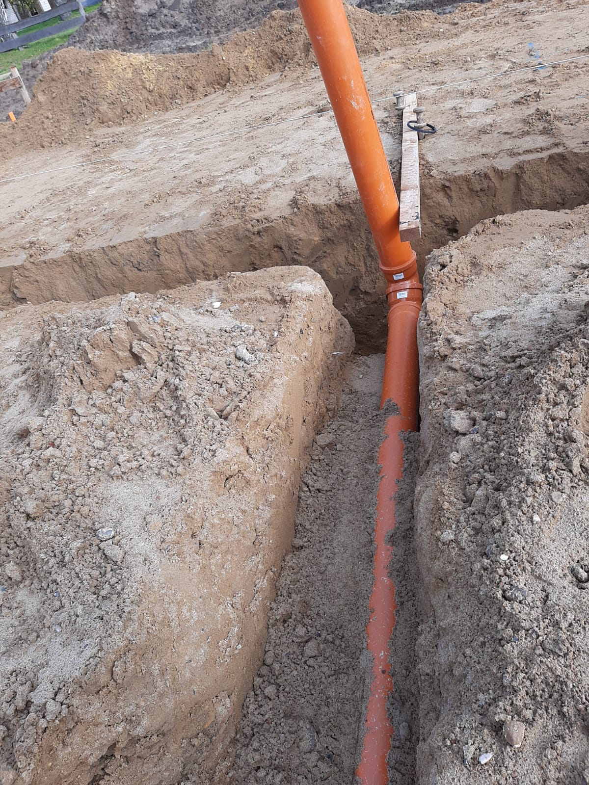

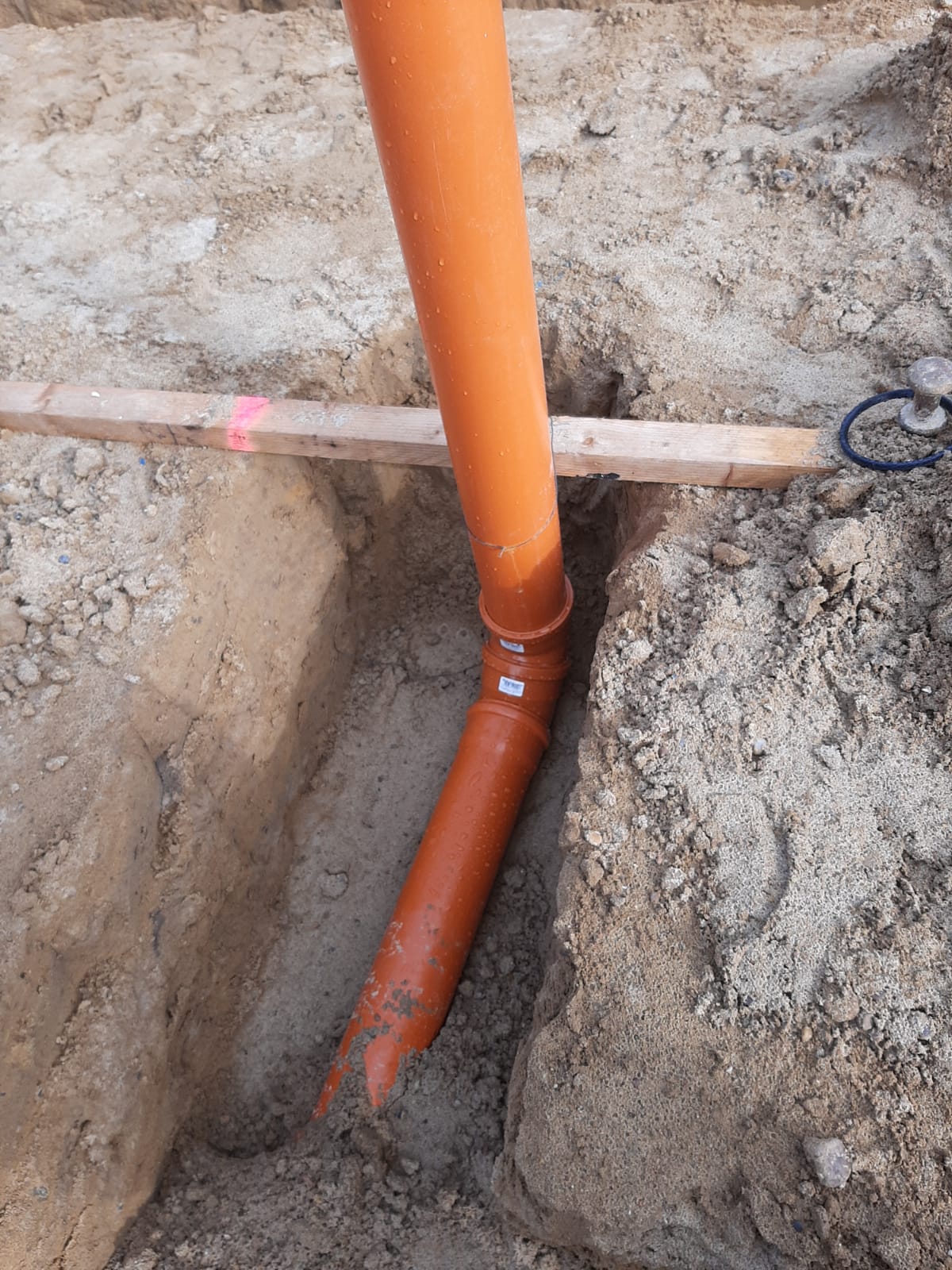

    Liebe Community,
    der Betonbauer hat unter meiner Bodenplatte ein KG Rohr falsch gesetzt. Aus der Frostschürze ragt nicht das glatte Ende heraus sondern das mit dem Kragen (falsch herum).
    Das Thema ging ewig hin und her. Mittlerweile bewohne ich das weitestgehend fertige Haus.
    Nachdem man ursprünglich keinen Mangel hierzu sah, der eine Korrektur bedürfe, stellen sich die o.g. Parteien mittlerweile anders auf. Man möchte die Frostschürze öffnen, meine Bodenplatte teilweise unterhölen, die Rohre entfernen und in korrekter Richtung neu verbauen. Anschließend alles zuschütten, horizontal verdichten und die Frostschürze reparieren.
    Hier liegt mein Problem. Ich traue dem Subsub Untenrehmer der bereits die Rohre nicht richtig herum stecken konnte/wollte nicht zu das zu tun. Daher folgende Fragen an euch:
    Ist so eine horizontale Verdichtung unter einer tragenden Bodenplatte überhaupt machbar/zulässig?
    Kann das ein gewöhnlicher Betonbauer oder benötigt man dafür spezielles Gerät/Fachwissen?
    Wie kann ich als Laie nun dafür sorgen/überwachen, dass mir keine viel größeren Probleme in Form von statischen Mängeln ins Haus stehen?

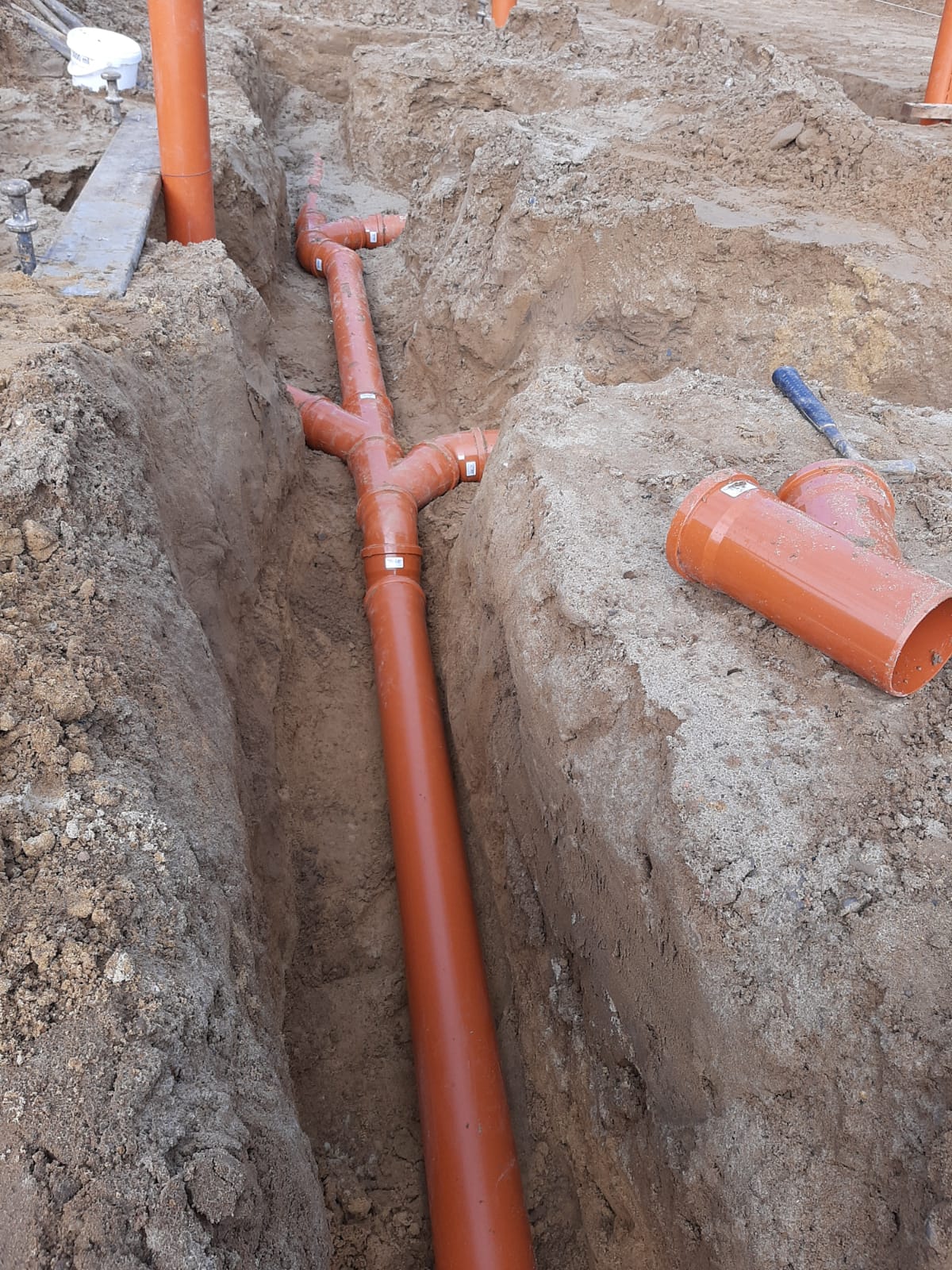

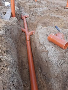

  4. #4 derbasti1896, 05.08.2021
    derbasti1896
    derbasti1896
    14.12.2020
    20

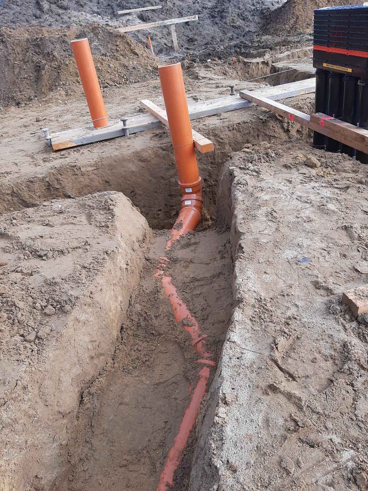

    Hallo zusammen, hat irgendjemand Rat hierzu?
    Wie wird denn so eine horizontale Verdichtung überhaupt fachgerecht durchgeführt?
    Ich habe zur Info einmal den Bereich per Foto angehängt der nach meinem Verständnis begradigt werden soll.
  5. Domski
    Domski
    21.06.2018
    529
    268
    Ich würde mir dem komischen Bogen Leben und draußen per Doppelmuffe oder eben kürzen anschließen. Du kannst dir ja direkt an die Frostschürze einen zusätzlichen Revisionsschacht setzen lassen.
    Was hängt denn an dem gebogenen Strang eigentlich dran?

    Wer soll denn bei diesem Bogenwirrwar einmal eine Verstopfung beseitigen?

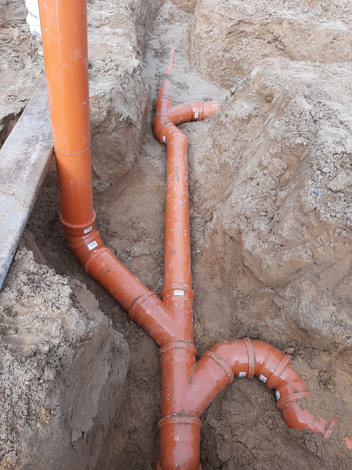

  8. seaway
    seaway
    09.05.2019
    420
    354
    Tjoa. Kannste so machen ist halt blöd.
    Grundsätzlich bin ich bei Domski.
    Für das Problem im ersten Post würd ich auch zur ner Überschiebmuffe greifen. Da kannste dann Spitzende mit Spitzende sauber verbinden.
    Zum Bild:
    "Richtungsänderungen von Grund- oder Sammelleitungen dürfen nur mit Bögen ≤ 45° ausgeführt werden".(DIN 1986-100)
    Und damit ist nicht gemeint so viele 45er aneinander bis es passt. Sondern max. 45 dann grades Rohr dann weiter....
    Das Rudel Bögen da also raus. So wenig wie möglich. z.B. 2 x 45° dann aber mit Distanzstück dazwischen. Leider sieht mal nicht wie es rechts weiter geht. Zur Not muss der Abzweig an eine andere Stelle.
    Wichtig bei Rohren die Verdichtung in den Seitenbereichen (zwickel). Zur Not von Hand.
    Immer überlegen ob man da noch ne Kamera durchschieben könnte.
    Verdichten ohne Platz: Dazu nehm ich i.d.R. selbstverdichtende Verfüllbaustoffe (auch mal Flüssigboden genannt).
    Das ist aber dann ehr spezial und mind. beim Rezept und einfüllen muss man wissen was man macht. (Stichwort: Auftriebssicherung bei den Rohren).
    Ist aber hier auch wohl etwas "to much".
    derbasti1896 und simon84 gefällt das.

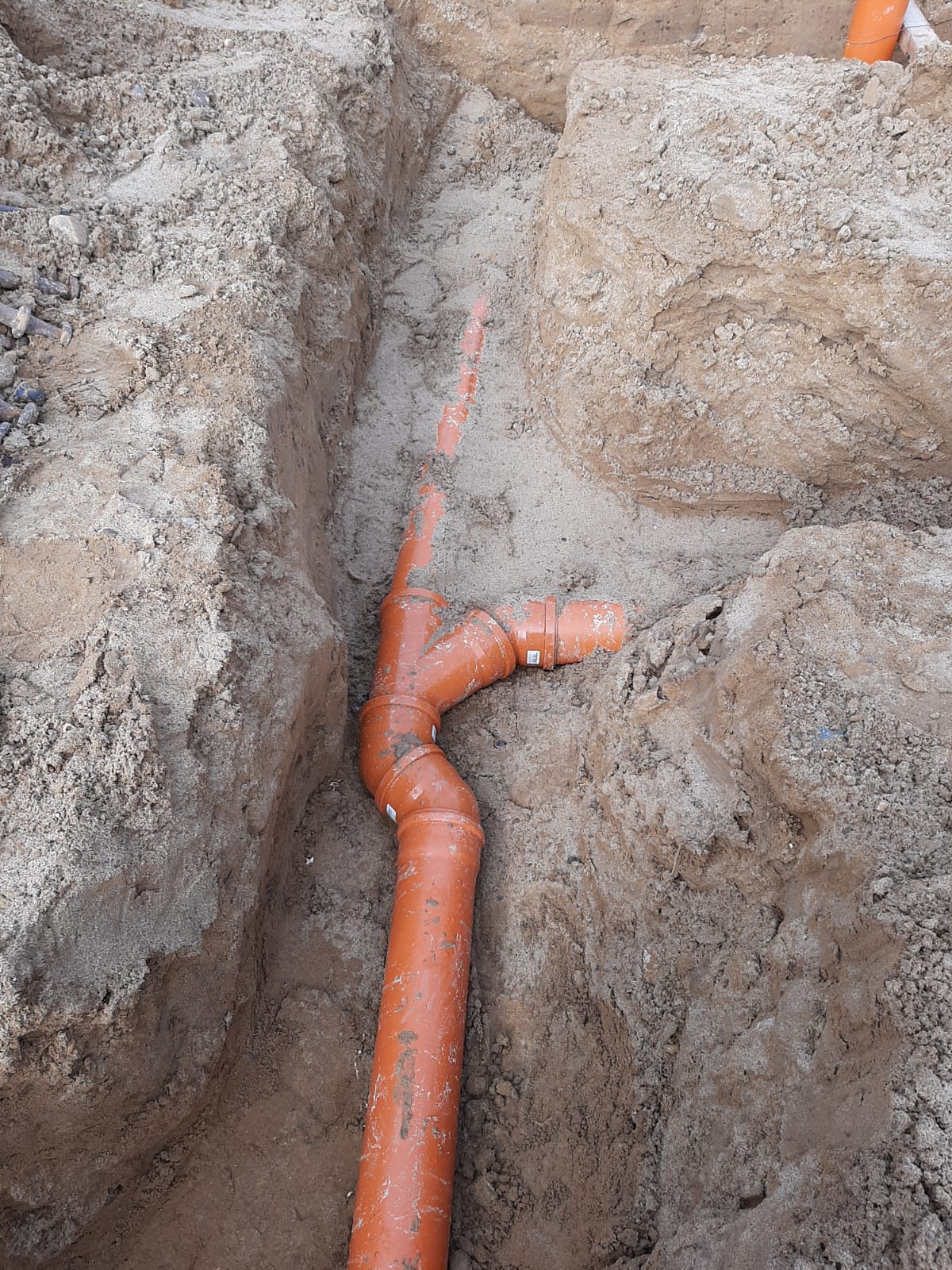

    Also ich denke die einfachere Arbeit ist doch die Rohre aufzunehmen, ein paar Ecken mehr auszugraben und dann eben entsprechend gerade und ohne super Mario zu verlegen.
    bei dem Regen fallrohr bist du ja ziemlich flexibel das kannst du im Prinzip fast hindrehen wo du willst, lieber da nen Kompromiss machen als bei dem Rohr was von Bild rechts unten kommt das schreit nach Problemen.
    den Graben dieses Rohres bisschen breiter und ich bin der Meinung man kann es „normal“ einbinden.
    bei dem Rohr was im Bild von oben kommt täuscht die Perspektive vom Foto ! Da fehlt es schon etwas weiter als man auf dem Foto sieht
    würde ich auch lieber korrigieren, schade dass da wohl schon Teil verfüllt wurde

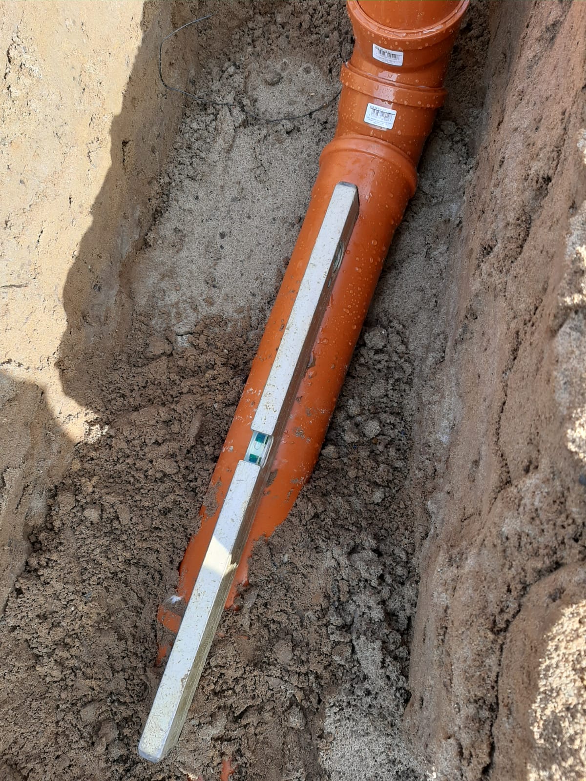

  14. #14 derbasti1896, 10.08.2021
    derbasti1896
    derbasti1896
    14.12.2020
    20
    Vielen Dank für die Rückmeldungen.
    Ein Rohr außen am Haus anzubringen wäre vielleicht für den Bauunternehmer eine zweckmäßige Lösung. Für mich als Kunden dieses Baumurkses ist das aber keine akzeptable Lösung.
    Ich habe mich noch einmal mit dem Subunternehmer dessen Subunternehmer wiederum diesen Käse erzeugt hat kurzgeschlossen. Ich musste leider feststellen, dass dieses lustige Rudel an Bögen gar nicht das Problem ist, das man beseitigen möchte, sondern dieses - siehe Anhang.

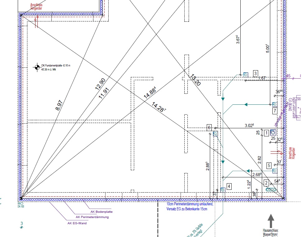

    Außerdem anhängend der Bodenplattenplan.
    Das Foto mit den vielen Bögen ist wohl der SW Anschluss 5 und das neue Foto hier ist der SW-A 4.
    Ich habe zwar noch einmal offizielle Stellungnahmen zu meinen Bedenken eingefordert, gehe aber davon aus, dass ich einen ext. Gutachter brauche. murks.jpg Bodenplattenplan.jpg
  15. SIL
    10.695
    4.117
    Das ist ja nur mega Murks ,wie sieht denn der weitere Strangverlauf aus ...? vermutlich passt der weitere Anschluss dann auch nicht.
  16. seaway
    seaway
    09.05.2019
    420
    354
    Au fein. Gegengefälle. Unter der Bodenplatte - blöd.
    Hut ab vorm Unternehmer der auf euch zu kommt zum korrigieren. Er soll sich nur nen anderen Subsub suchen.
    Schon bei der Planung hätte ich SW 5, 3 und 7 auf kürzestem Wege nach rechts (wenns geht) unter der BoPla raus gezogen und dann die Strecke außerhalb der BoPla gemacht. dann kommt man in 30 Jahren auch mal ran wenn was dran sein sollte.
    SIL befürchtet richtig. Bin mal gespannt welche Höhe der Übergabeschacht hat.
    SIL und derbasti1896 gefällt das.

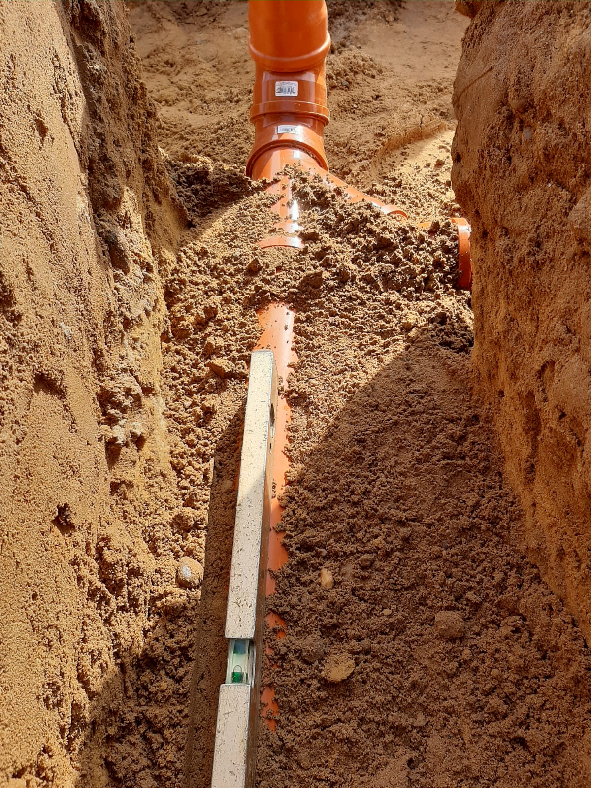

  18. #18 derbasti1896, 11.08.2021
    derbasti1896
    derbasti1896
    14.12.2020
    20
    Den verstehe ich nicht ganz.
    Anbei findet ihr die übrigen vorzeigbaren Fotos.
    Der Anschluss von der Bodenplatte bis zum SW Schacht wurde von einer anderen Firma gemacht. Das sollte passen.
    Grüße
  19. SIL
    10.695
    4.117
    @seaway nicht den TE noch mehr in Verzweiflung treiben, meist geht noch die Korrektur, die offenen Sohlgerinne sind im privaten Bereich nicht mehr so häufig anzutreffen.
    Wenn deine nunmehr mit Gegengefälle verlegte Grundleitung korrigiert wird, kommt sie 'tiefer' in der Regel heißt dies, die weiteren Leitungen müssen auch angepasst werden .So das durchgehend ein Gefälle entsteht bis zu deinen Stutzen im öffentlichen Kanal.
    Das ist aber alles im Grundstück dann, im ungünstig en Fall,aber auch das letzte Stück mit zum Kanal.
    seaway und simon84 gefällt das.
  20. #20 derbasti1896, 11.08.2021
    derbasti1896
    derbasti1896
    14.12.2020
    20
    Ahh OK jetzt hab ich es verstanden.
    Ich glaube ihr interpretiert das Foto falsch. Nach meinem Verständnis ist das Rohr mit der Wasserwaage drauf der Gesamtstrang der BP welcher zum SW Anschluss 4 läuft. Die Einbindung von #4 und die Weiterführung nach außen wurde dann jedoch vollkommen verhauen... Wahnsinn was auf Baustellen so alles anzutreffen ist :yikes
