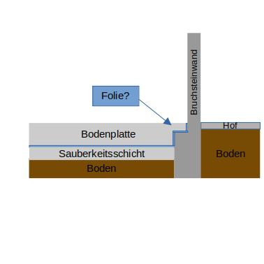

    ich möchte im Stallgebäude nachträglich eine Bodenplatte gießen. Soweit ich mich informiert habe, muss unter die Bodenplatte eine Folie, die gegen aufsteigende Feuchtigkeit schützen soll.
    Ich frage mich, ob die Folie an den Rändern nach oben gezogen werden muss, sodass die Bodenplatte auch an den Seiten abgedichtet ist. Das Erdreich in das die Platte gegossen wird ist relativ feucht. Ich habe bedenken, dass eindringende Feuchtigkeit (ich gehe nicht davon aus, dass die Folie zu 100% dicht hält) dadurch nicht gut trocknen kann.

    Bauwerksabdichtung ist immer ein Gesamtkonzept!
    Was willst du aus dem Stall machen - Wohnraum oder Büro - also mit gedämmtem Fußboden (schwimmender Estrich)?
    Da sollte ein Planer erstmal eine Grundlagenermittlung vornehmen:
    - für die Stallwände/Stallfundamente ist sicher eine nachträgliche Horizontalsperre zu planen
    - der erdberührte Sockel der Außenwände ist bis 15 cm über OK Gelände abzudichten
    - Gesamtaufbau des Bodens planen
    • Bodenplatte aus Beton,
    • Dampfsperre/Abdichtung gegen Bodenfeuchte,
    • Dämmung
    • Estrich
    • Bodenbelag
    Natürlich ist die Flächenabdichtung an den Wänden derart hochzuführen/anzuschließen, dass Sockelabdichtung+Horizontalsperre+Flächenabdichtung eine Wanne bilden, also mit dichten Anschlüssen/Übergängen.
    Wenn es aber "nur" ein Stall bleiben soll, dann nimm überschüssigen Boden raus, mach ein Planum und klatsch einfach 8-10 cm Beton/Zementestrich rein.

    Also im Stall soll später die Heizung stehen (Pelletkessel + Pufferspeicher). Die Außenwände des Stalls ragen ca 1m ins Erdreich hinein. Davon habe ich jetzt etwa einen halben Meter tief ausgekoffert. Hier ein Bild, wie ich mir das gedacht habe:

    Sollte die Bodenplatte nicht mit der Wand verbunden sein? Durch die Folie ist die Bodenplatte ein eigenständiges Bauteil, das sich eventuell bewegen kann. Versteht jemand, was ich meine?

    Ja und das soll sie ggf auch , es wäre durchaus interessant wie die Bodenplatte mit einer Bruchsteinwand verbunden sein sollte.

    Wir hatten ein ähnliches Problem, alte bodenplatte durchnässt da keine perimeterdämmung vorhanden. Da der Boden auch gedämmt werden sollte ist die alte nach Absprache mit dem Statiker entfernt worden ca. 60cm ausgeschlachtet worden (gebäude ist dort nicht unterkellert), dann eine Sauberkeitsschicht, darauf doppelte Bitumenbahn mit alu inlay bis zur neuen Horizontaltsperre, dann dämmung und dann die neue Bodenplatte aus faserverstärkten Beton. Mit dem streifenfundament musste sie nicht verbunden werden, scheint aber so wir ich das verstanden habe ein Statiker einschätzen zu müssen. Ohne neue Horizontaltsperre (platen in fundamentfuge) wurde uns gesagt hätte man die bitumenbahn bis Oberkante Fußboden ziehen müssen.
