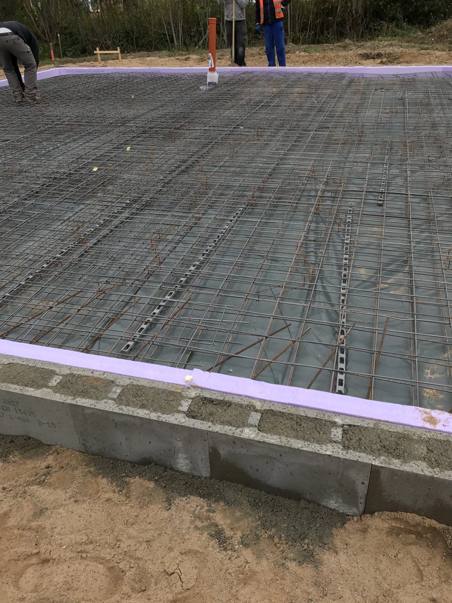

    Jetzt bin ich raus. Was meint Ihr mit Positionsplan der Erstellung? Wo finde ich diese Informationen.
    Meint Ihr den Fundamentplan aus den Ausführungszeichnungen

    ja, das wäre schon mal etwas , Statik der Decke und Stärke der Platte wäre gut

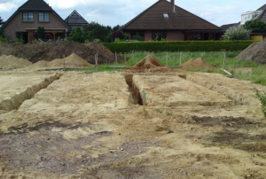

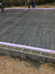

    Bei der Decke handelt es sich um 22cm Stahlbetondecke. Des Weiteren wurde ein Streifenfundament 40/100cm verlegt. 17cm Stb.-Sohle und zusätzlich 8cm WLG Dämmung.

    also es wurden Fundamente ausgehoben, betoniert, Dämmung dazwischen und dann 17cm bewehrte Betonplatte gegossen richtig ? so in etwa

    Yep, stimmt genau.

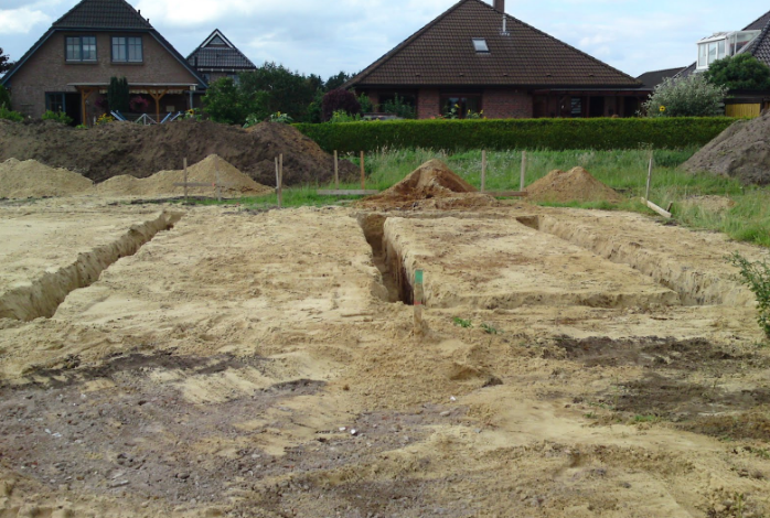

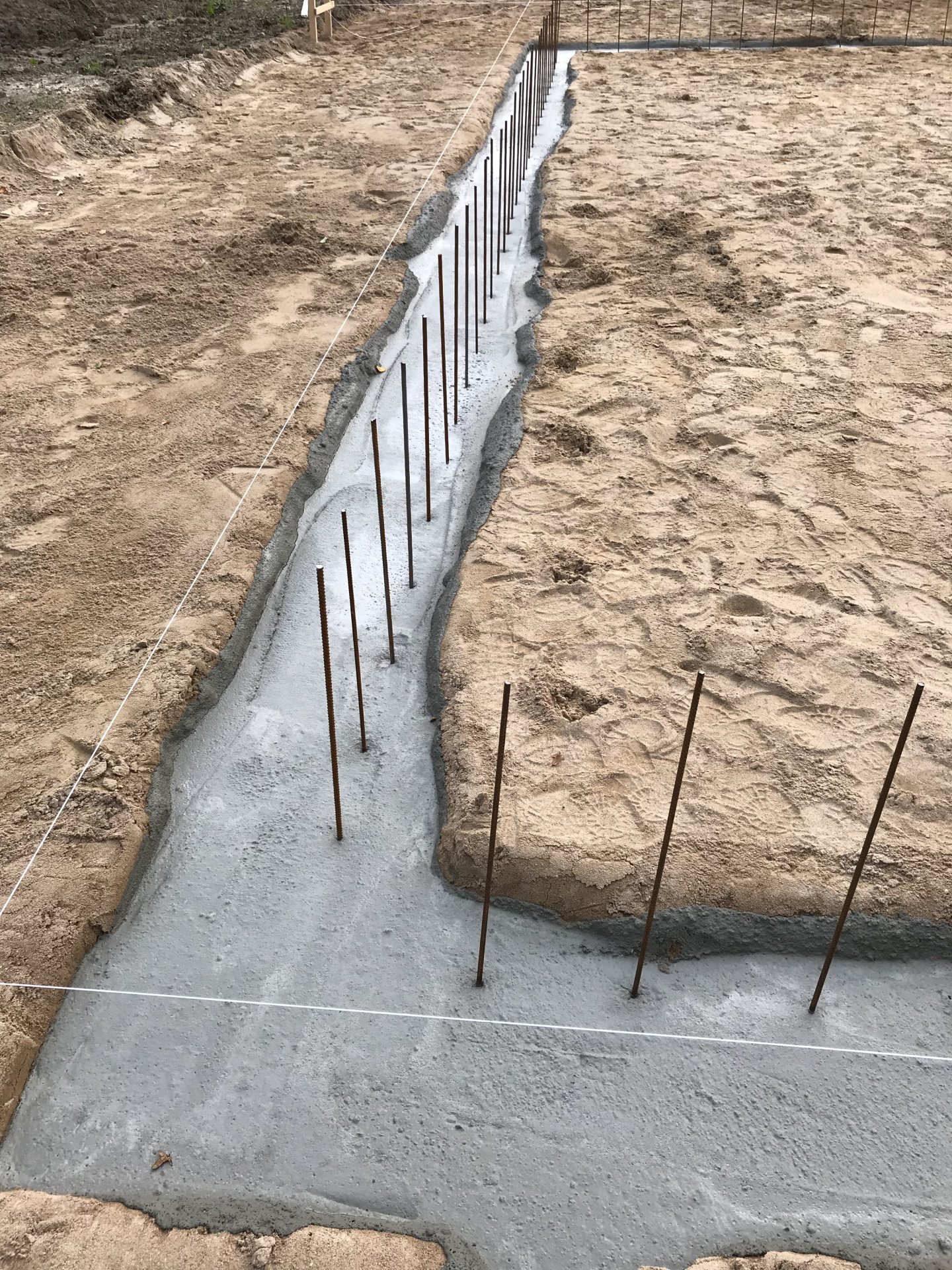

    prima, mit den Bildern,
    dann kann man ja feststellen das es nur die Außenfundamente, dazwischen ist nur die Bodenplatte
    von 17 cm.
    dann vermute ich mal da kommt ein Fertighaus darauf, denn auf der dünnen Platte noch tragende
    Wände ?
    Bei dem Schlitz für das Rohr wurde sicher die obere Bewehrung weggeflext.
    ich wage mal die Prognose: Schlitz zubetonieren und gut.

    Also der Schlitz ist ca. 8-11 cm Tief. Die Bewehrung ist mit Sicherheit weg geflext. Es kommt ein Haus Stein auf Stein (porebeton). Der Schlitz ist muss ja vernünftig zu betoniert werden, alles andere macht keinen Sinn. Die Frage ist, ob dieser Eingriff statische Auswirkungen haben wird.
