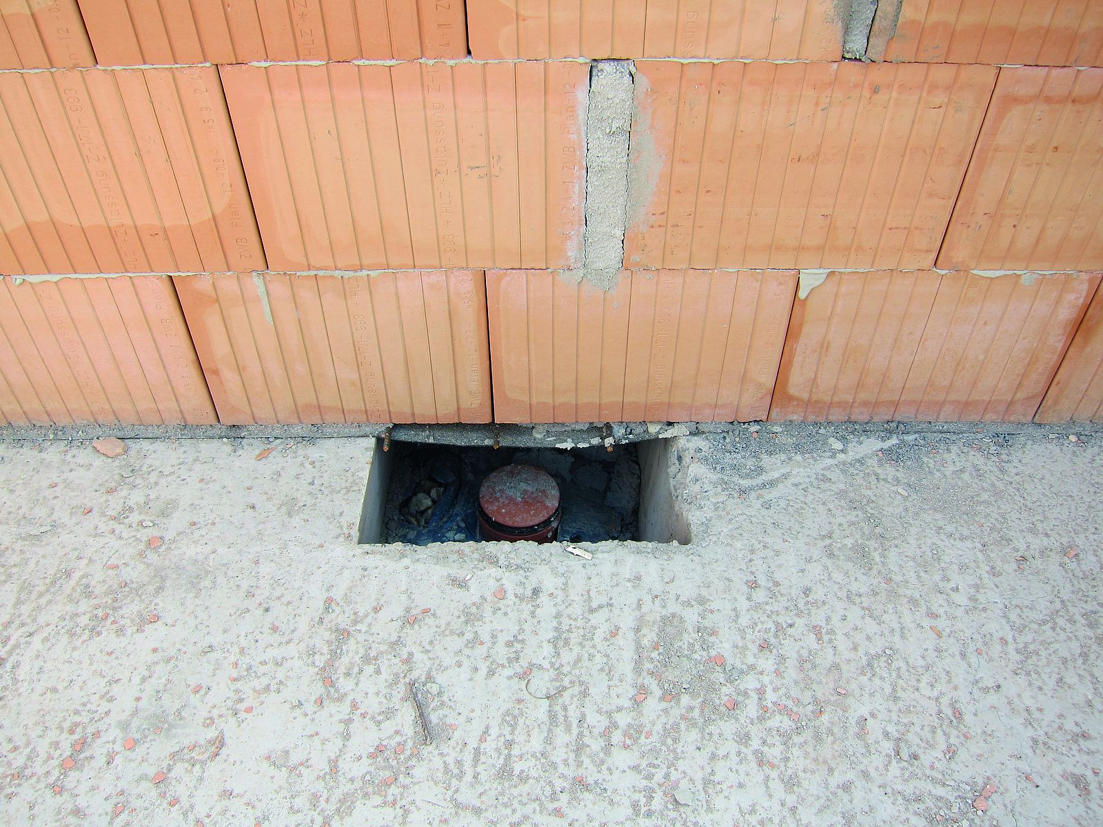

    Guten Abend,
    wir stehen gerade vor dem Problem, dass wir in unserer Bodenplatte eine Aussparung von ca. 40x80cm für die späteren Versorgungsleitungen haben und ebenfalls die Abwasserrohre mit etwas Spiel zur Bodenplatte eingebaut, so dass man her noch den Sand sehen kann neben dem Rohr.
    Laut Internetberichten hätte man bspw. die Abwasserrohre gleich mit einem Dichtflansch oder ähnlichem einbetonieren sollen, leider wurde dieses aber nicht gemacht.
    Unser Bauunternehmen meinte, dass sie später nach der Installation der Gewerke die Löcher bis heute immer mit Beton wieder zugemacht haben, seit vielen Jahrzehnten bisher ohne Probleme. Wenn ich jetzt nur selber im Internet mal lese, dann ist diese ja keine so gute Möglichkeit, weil man es nicht richtig dicht bekommt.
    Unser lokaler Versorger akzeptiert aber nach wie vor diese Vorgehensweise ohne Mehrsparteneinführung, weißt jedoch darauf hin, dass das Loch im Nachhinein Gas- und Wasserdicht verschlossen werden muss.
    Daher muss es ja irgendeine Möglichkeit geben diese Löcher wirklich so zu verschließen, ansonsten wäre dieser Weg ja nicht mehr zulässig.
    Haben Sie irgendwelche Ideen wie man diese Löcher dann wirklich dicht bekommt, so dass es Gas- und Wasserdicht ist? Irgendwelche Dichtmassen zwischen den alten und neuen Beton oder ähnliches?
    Vielen Dank im Voraus

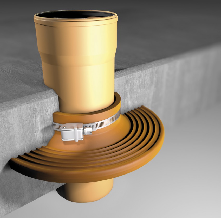

  3. #3 Fabian Weber, 06.05.2019
    16.576
    6.616
    Passt da noch ein Mauerkragen hin?
  4. cwitte
    cwitte
    06.05.2019
    Also drückendes Wasser ist da nicht. Das liegt dort sehr tief...
    Aber es geht ja auch um die Gasdichtigkeit wegen zB. Radongas.
    Auch wenn dort kein drückendes Wasser ist, kann doch trotzdem Feuchtigkeit auf Dauer an den Rohren hochziehen und vor allem Gase aus dem Erdboden eintreten.
    Berichte von FHRK im Internet sagen beispielsweise, dass man solche Öffnungen im Nachhinein praktisch unmöglich dicht verschließen kann, was ich mir aber kaum vorstellen kann. Da muss es doch von der Industrie etwas geben. Gleiches Problem werden ja tausende Leute immer mal wieder haben. Es kann ja auch später mal sein, dass ein Rohr undicht ist und die Bodenplatte aufgestemmt wird. Dann muss man wann ja auch wieder dicht bekommen.
    So ein Kragen müsste man ggf. noch einbauen können. Man könnte ja etwas Sand rauspulen.... aber schließt dieser Kragen denn 100% dicht an den alten Beton an?
  5. #5 Fabian Weber, 06.05.2019
    16.576
    6.616
    Ich dachte das Loch ist groß genug und es wird noch mit Beton verschlossen?
    Ansonsten muss der Rohbauer nochmal stemmen und den Mangel beseitigen.

  7. cwitte
    cwitte
    06.05.2019
    Das Loch ist etwas kleiner als das in der Anlage. Aber was ich meine ist, dass ich den mauerkragen zwar einsetzen könnte, ich doch aber trotzdem nach dem betonieren keine Verbindung zwischen dem neuen und alten Beton bekomme. Dann ist es zwar am Rohr dicht, aber es könnte doch wieder an der Außenseite vom mauerkragen langziehen, weil dieser wieder auf alten Beton trifft und der sich ja nicht mit dem alten verbindet.... oder meinten sie es anders?
    Das Dichtband würde man direkt auf die Fläche vom alten Beton kleben, bevor man den neuen Beton ins Loch kippt?
