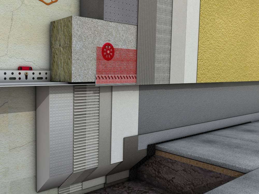

    Ein Bild zeigt den ersten Planfehler, wie du es uns damals richtig gesagt hast die Sockelranddämmung gehört so nicht einbetoniert. Vorher muss eine Abdichtung stattfinden, nach deiner DIN 18553 hab ich damals im Vertrag nachgeschaut und siehe da Haas hat das so vorgeschrieben aber nicht geplant fazit->Abriss durch haas.
    Wir haben dann von einen Prokuristen schriftlich bekommen das Haas das Ganze fachgerecht und mit Stand der Technik und Abdichtung neu macht.
    Hier ist nochmal der Aufbau, also das schwarze war keine Abdichtung sondern nur feuchtigkeit von Regen damals noch(auf der schnelle kein besseres gefunden).
    Unsere Anwältin meinte das die Gutachterin wenn kein Detail vereinbart wurde nach Stand der Technik das bewerten muss unbanhängig ob das Detail von Sto passen würde oder nicht.
    Für uns sieht das so aus als hätte Haas jetzt extra Sto beauftragt ein Detail zu entwickeln.
    Warum wir wieder auf der Sockelranddämmung kamen.
    Fakt ist wir wollten das Ganze verputzen lassen vergangen April, unser Malermeister kam auch recht schnell und schaute sich das Ganze an. Sein damaliges Fazit kann man nicht bewerten, wir sollen ihn Bilder oder ein Detail schicken. Bilder geschickt er kam dann nochmal und schaute sich es diesesmal genauer nochmal an.
    Er sah hier keine Mineralische Abdichtung nur Quellmörtel, zudem ist die Sockelranddämmung nach GEG geschwächt was garnicht zulässig ist im Niedrigenergiehaus. So eine Ausbildung mit Gehrung hat er auch noch nicht gesehen und auch nicht in seiner Bibel gefunden, er meinte das soll eine abtropfkante sein, die völlig falsch ausgeführt wurde.
    Fazit: Abtropfkante nicht vorhanden, Fentrim hat keine Bauzulassung aus Bauabdichtung , Gehrung wurde nicht abgedichtet. Die Sauberkeitsschicht ist völlig inakzeptabel da ihr Gefälle richtung haus geht.
    Sockelranddämmung wurde im Eck gestoßen max breite nur 15cm. Stattabdichtung wurden die Dämmung mit Quellmörtel unten hingeklebt und mit Mineralbeton ausgekeilt damit diese hält.

    Was meinst Du eigentlich mit Gehrung? Die Sockeldämmung muss unten schräg ausgeführt werden, so ist die anerkannte Regel der Technik.
    Wie bereits mehrfach von verschiedenen Foristen erwähnt, z.B. @SIL liegt bei Dir die geforderte Abdichtung AUF der Bodenplatte (ich glaube es war Rolljet). Diese ist auch unter den Außenwänden nach draußen geführt. Das ist vollkommen in Ordnung so.
    Die Sauberkeitsschicht braucht kein Gefälle, die Behauptung ist Quatsch.
    Ich verstehe den Verputzer überhaupt nicht, er hätte doch den Sockel verputzen müssen und danach mit Dichtschlämme den Sockel schützen.
    Das Fentrim vergiss mal, das tut hier überhaupt nicht weh, ich verstehe überhaupt nicht wozu das gut sein soll.
