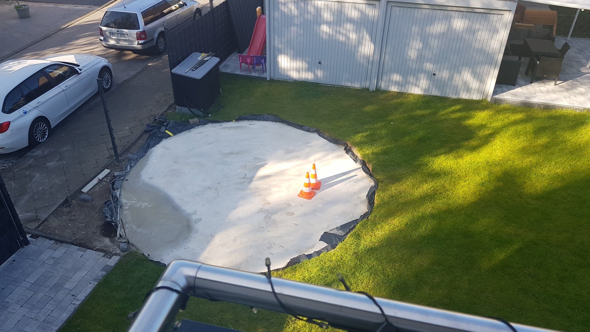

    Hallo zusammen, da sich sie Projekte in diesem Jahr eher auf den Garten konzentrieren... haben auch wir uns etwas vorgenommen. Der Pool soll sachgerecht auf einer Bodenplatte stehen und überwintern.
    Gesagt, getan, leider ist durch das Ausspülen (des Fahrers) der Betonrutsche so viel Wasser einseitig auf der Platte gelandet, dass die Platte nun eben nicht mehr im richtigen Wasser steht.
    Lamentieren, Meckern, Klagen.... fällt alles aus, ich will das Problem lösen.
    Wie kann ich die Platte nun sinnvoll ins Wasser bringen? Anbei ein Bild der aktuellen Lage... ich benötige nun einen keilförmigen Aufbau.

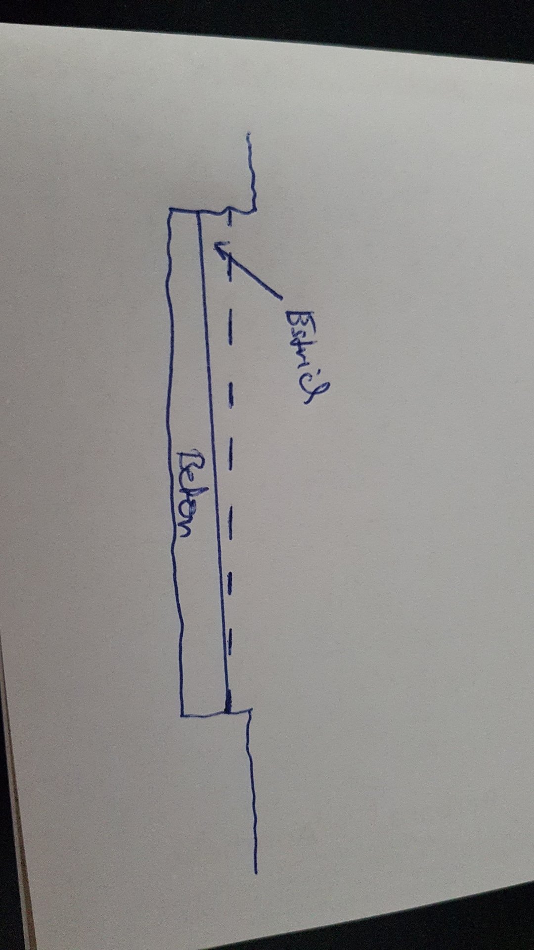

    Ich hatte an eine Zement-/Haftschlämme gedacht und als Material Verbundestrich.
    Probleme:
    - Mindestdicke Estrich wird an der niedrigen Seite des Keils nicht eingehalten

    Wieviel Material wird insgesamt benötigt? Wenn der Aufbau das hergibt würde ich etwas mehr Estrich einbringen sodass man min 3cm an der geringsten Stelle hat. Und sonst Nivellierspachtel.

    Ist teileingelassen (siehe Bild), nach oben hätte ich etwas Luft. Das wären dann ca. 7cm an der tiefsten Stelle + 2cm am höchsten Punkt. Das ganze auf einem Kreis von 4.9● Davon ist 1/3 ca. 5cm tiefer, 1/3 2cm tiefer und der Rest halb gerade

    Wie stark ist die Platte? Wäre das meine, würde ich die abfräsen. Sonst müsste man die komplett Fläche einschalen damit der Estrich ausreichend verdichtet werden kann.

    15er Aufbau inkl. Armierung... fräsen habe ich natürlich auch überlegt, aber das traue ich mir tatsächlich nicht zu. Da muss man schätzungsweise richtig gut sein....

    Naja Estrich gerade abziehen ist für einen Laien noch schwieriger als eine Betonplatte gerade zu schütten. Das Ergebnis kennst ja selber. ;)
    So kompliziert ist das fräsen nicht. Man fängt an der höchsten Stelle an und kontrolliert hin und wieder mit dem Richtscheit.
    Estrich wäre mir zu unsicher. Das friert irgendwann kaputt und Nivellierspachtel ist zu teuer.

    Erfahrungsgemäß müsste man bei der Menge die runtergefräst wird nach zwei bis drei Stunden durch sein. Am besten direkt eine vernünftige von Bosch, Würth oder Festool aus dem Baumarkt ausleihen.

    Mahlzeit zusammen, nächste Woche ist es soweit, die Fräse + Sauger sind ausleihbereit. Um etwaige Fehlerquellen zu kennen, wie sollte ich am besten vorgehen!? Die Fräse kann angeblich 1-8mm pro Fräsgang. Die Platte ist 15-19cm dick bei 7.5cm liegt die Armierung.

    Einfach mal auf mittlere Abtragleistung einstellen, ein paar Bahnen ziehen, bis Du ein Gefühl für die Maschine hast, dann auf höheren Abtrag gehen.
    Zum Schluss mit kleinem Abtrag gerade machen.
    Aber nie an einer Stelle stehen bleiben. Immer gleichmässig durch laufen.
