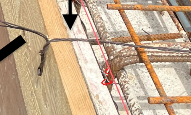

    Was kostet es denn?
    3 Kubikmeter, müsste ca. 450€ sein.
    aber das mit der Bewehrung, die zu hoch ist!
    Hat man schon in den 1970er mit dem
    Schweren Hammer erledigt!
    man kann da auch die ganz große Schau
    abziehen!

    Passt auch der Abstand der Bewehrung zur Schalung?
    Die Profis werden hier sicher sagen können, wie groß dieser sein muss. 5cm?

    sieht man auf dem Bild nicht. Die geforderte Betondeckung steht in der Statik. Hier hat jemand was von pauschal 28mm gefaselt, die Person hat keine Ahnung. Genau so, wie die Personen, die die 70er Jahre als Referenz für den modernen Baustandard hernehmen.
    Wenn eine Firma die Bewehrung mit einem Vorschlaghammer zusammenkloppt, kannst du davon ausgehen, dass sie es nicht können. Deshalb nochmal mein Tipp: Lass die Bewehrung vor Betonage von deinem Statiker abnehmen.

    Darum meine Frage. Die Überdeckung am Rand ist nicht unerheblich. Darum:

    Nein, da die Murkser in Ihren wohlverdienten Urlaub abgeschwirrt sind, ruht die Baustelle. Soll heißen: Die Bodenplatte ist noch nicht betoniert.
    Ich habe den Leuten eine umfangreiche Liste mit den zu behebenden Mängeln übergeben, die vom Statiker alle so bestätigt worden sind. Mir wurde daraufhin die Beseitigung der Mängel zugesagt. Am wichtigsten ist die Erhöhung der Betonage um ca. 2cm. Das lasse ich mir schriftlich geben und werde es auch kontrollieren.
    Bei der seitlichen (Flanke) Deckung komme ich mit gutem Willen auf 2cm an manchen Stellen. Ich überlege, ob es Sinn macht, seitl. 1-2 cm als „Kragen“ über das Ringfundament zu betonieren, um auf mind. 3cm Deckung zu kommen. Andere Alternative wäre, das ganze später mit Schlämme o.ä. rundrum zu versiegeln. Oder aber ich finde mich mit 2cm ab.
    Kläre ich noch mit dem Statiker ab.

    Ich baue nicht mit GU. Wenn die Bodenplatte 2cm höher abschließt, ist das dem Zimmermann (vorgefertigter Holzständerbau) egal.
    Es handelt sich auch nicht um einen Billiganbieter. Der ist mir empfohlen worden und ich habe andere Baustellen in div. Fertgungsstadien von ihm gesehen. Was jetzt hier die Probleme macht, ist wohl eher der (extrem) schlampig agierende Polier. Abgesehen davon fällt mir beim Verfolgen anderer Threads hier auf, dass ich nicht der einzige bin, der Probleme mit der Ausführung des Fundaments/der Bodenplatte hat (unabhängig vom Preis des Anbieters). Und hier melden sich ja nur Leute, die genau hingucken. Ich will gar nicht wissen, was so alles zugeschüttet/zubetoniert wird, ohne dass der Bauherr weiß, was er da für u.U. teures Geld hingemurkst bekommt.
    Das Kind ist in den Brunnen gefallen und es gibt in diesem Stadium (leider) kein zurück mehr.
