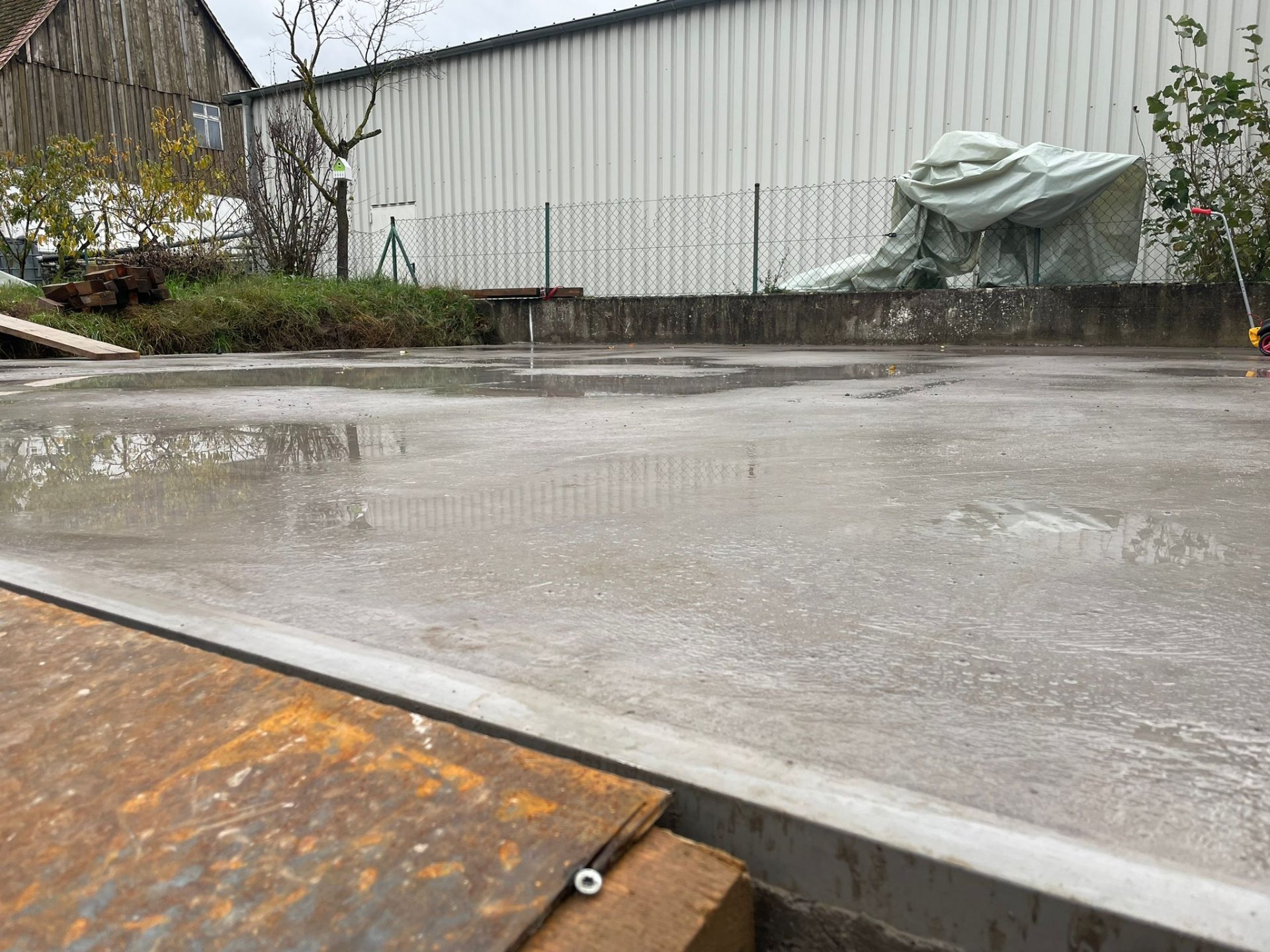

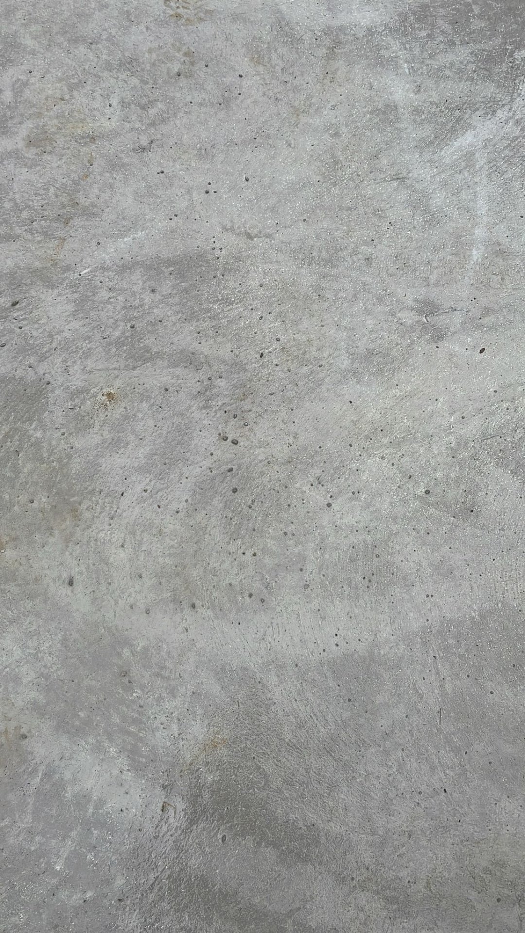

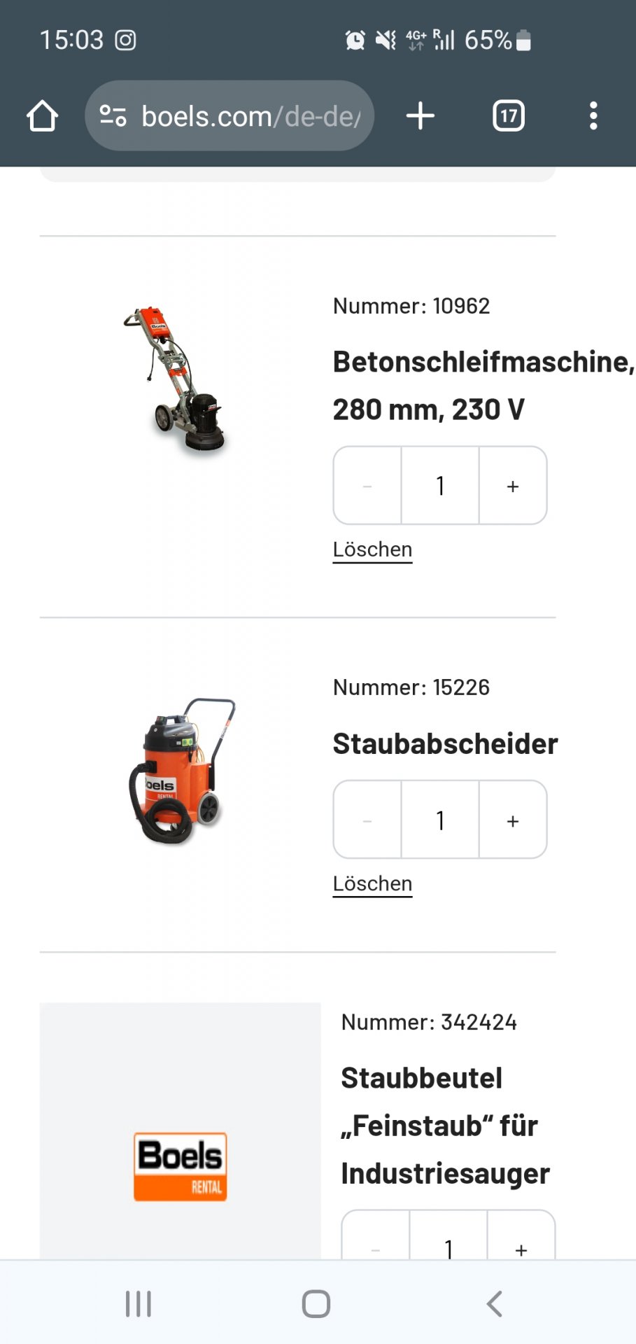

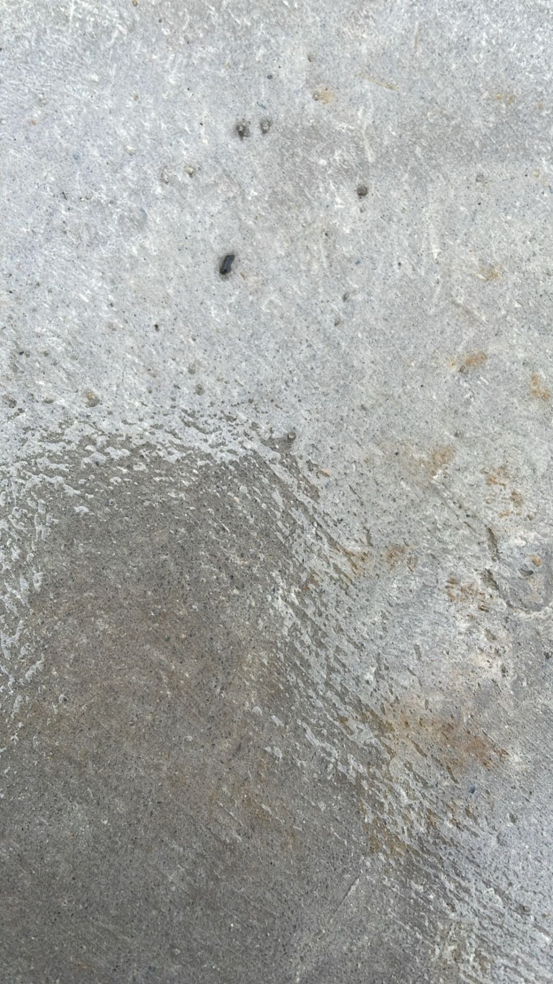

    Ich muss mein missglückten Boden meiner Garage/Werkstatt abschleifen.
    Dieser hatte geglättet sein sollen, das ging aber gewaltig in die Hose(auf die falschen Leute verlassen)
    Naja egal,
    Dach ist jetzt dicht und ich muss den nochmal abschleifen mit einer Beton Bodenschleifmaschine.
    Danach würde ich ihn mit SIKAGARD 790 2x einsprühen zum versiegeln.
    Ich hatte jetzt auch mal eine Anfrage von einem Betonboden Spezialisten geben lassen.
    Dieser möchte aber tatsächlich 2700€ (davon ca 1400€ die Beschichtung) für meine 65qm, schleifen und mit seinem Mittel beschichten.
    Sicherlich ok für die Arbeit wo er hat.
    Aber den Boden bekomme ich jetzt eh nicht mehr perfekt ohne Ausgleichsmasse, (da auch einige Vertiefungen/Dellen vorhanden sind)
    Daher möchte ich es einfach nur etwas Glatt bekommen und halt etwas retten.
    Daher soll es keine Unmengen mehr kosten.
    Da ich eigentlich eh geplant hatte, das er eben geglättet ist, und ich ihn nur etwas versiegeln muss.

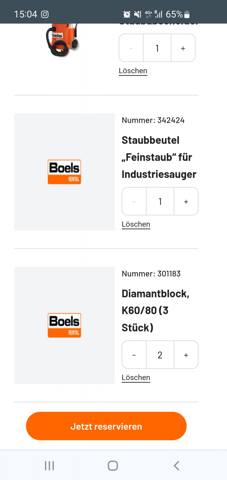

    Naja, ich könnte mir jetzt eine Maschine ausleihen.
    Maschine kostet den Tag 126
    Dazu muss ich Schleifglötze kaufen
    3st kosten 115€, empfohlen wird min 6st zu nehmen.
    Sprich 230€+ 126€!
    Am Telefon meinte er, es würde mit 3st auch gut funktionieren.
    Würde daher zur Sicherheit mal 2 Packungen(6st.) mitnehmen und erstmal mit einer Packung 3st. Testen.
    Jetzt ist die Frage, wer hat Erfahrungen mit solchen Maschinen.
    ---Bekomme ich das als Leihe halbwegs hin?
    ---Nehme ich die feinen Glötze mit 20/30 oder grobe mit 60/80?
    (Hätte direkt die feinen genommen)
    ---Wie lange schätzt ihr für 65qm ?
    ---Ich habe einen normalen Nilfisk Sauger mit abklopffunktion im 250€ Segment, reicht der?
    Oder lieber noch den Großen für 45€ (+jede Feinstaubtütte 13€) dazu buchen?
    Beschichtet wird danach eben mit SIKAGARD 790.
    Mit was für einem Reiniger reinigen vor der Beschichtung?
    NITRO, Silikonreiniger oder nur Wasser?
    Etwas Unterstützung von euch wäre wirklich tiptop;-)

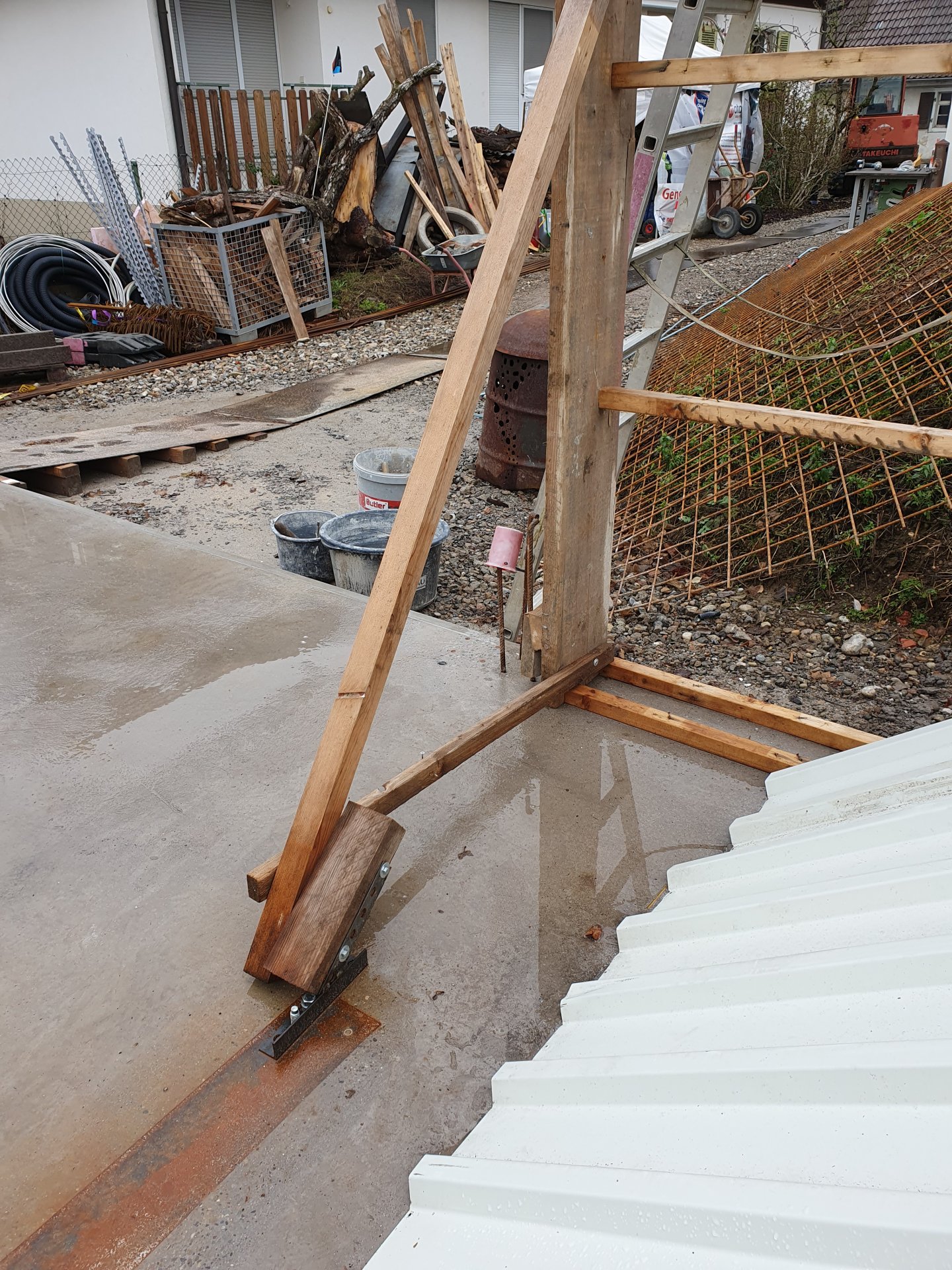

    Ausgleichsmasse brauche ich halt eine gewisse Aufbaustärke das mir das nicht abplatzt, und die richtig gute kostet auch ein Vermögen, bzw bin ich auch bei 2500€.

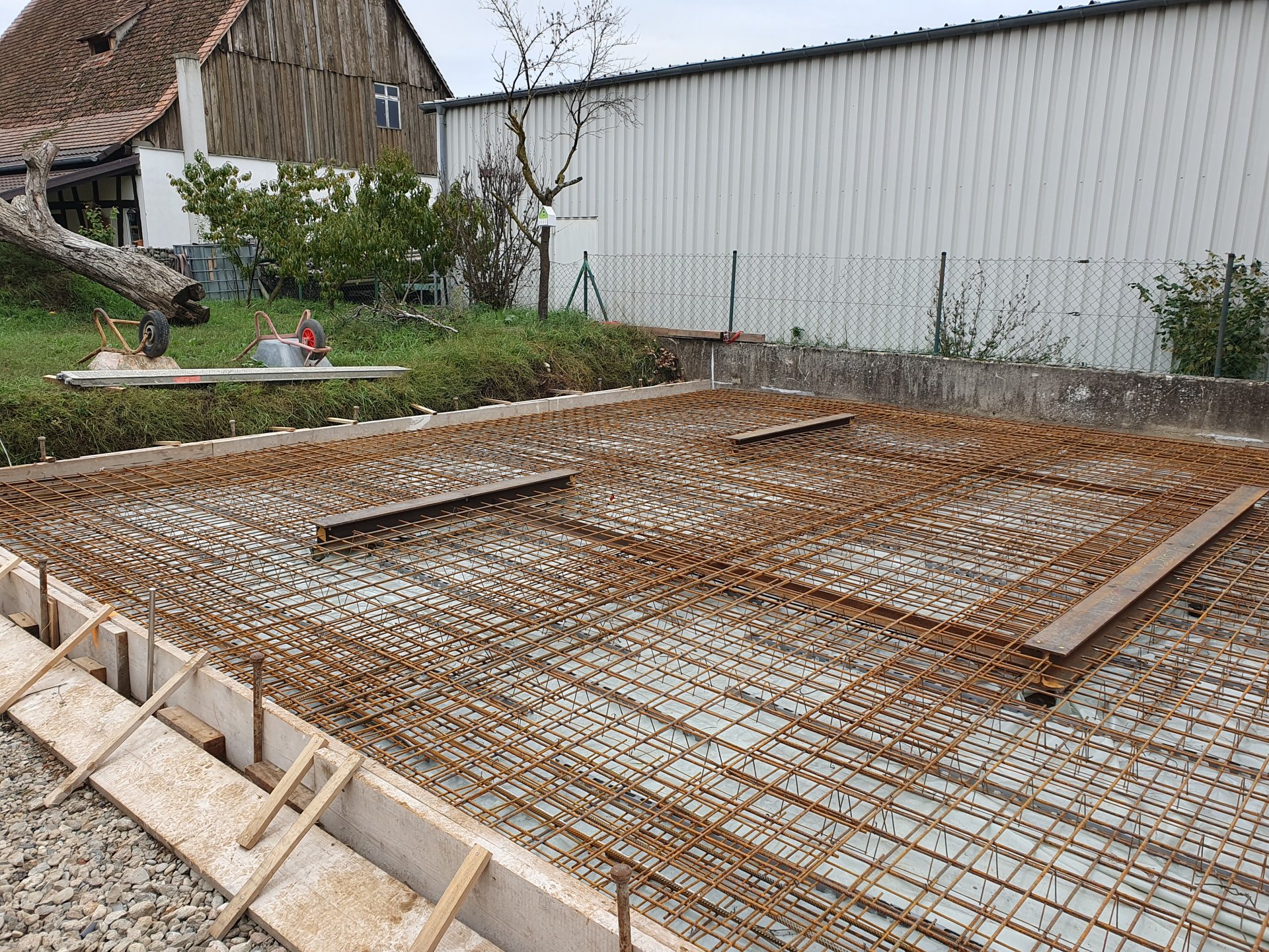

    Das nächste ist, das ist Doppel T-Träger mit Gewindebohrungen einbetoniert habe wo mit der Bodenplatte oben bündig sind.
    Wenn mal was verzurrt abgespannt werden muss.
    Und eine VA-Kante an der Einfahrtsschwelle ist auch einbetoniert.
    Daher wird das mit Ausgleichsmasse schon komplizierter.
    Abschleifen wie viel, schwierig...denke stellenweise vielleicht 5mm +/-.
    (Auf einem Bild sieht man den Träger wo ich schon das Gerüst drann verschraubt hatte)
    Die Träger habe ich nämlich schon mit der kleinen 125er Diamant Handflex frei gelegt.

    Boels hat teilweise absurde Apothekenpreise. Da bezahlste übrigens auch für die Einweisung nochmal 15€ oder so, was die vorher nicht sagen.
    Schau mal bei ebay-kleinanzeigen ob irgendwo in deiner Nähe das jemand deutlich günstiger vermietet.
    Wie ist es denn mit so PVC-Klickfliesen? Wenn du mal was am Boden festzurren willst (Was könnte das sein?), kannste die Fliese rausnehmen. Für die Einfahrt gibts so kleine Rampen

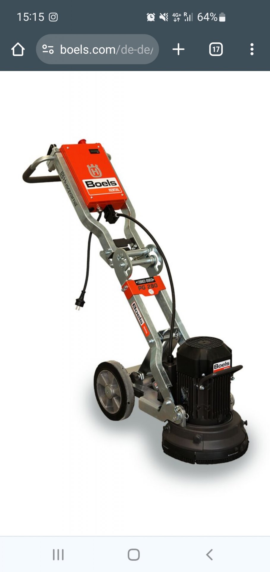

    Hab jetzt tatsächlich nach telefonieren mit 10 Vermietungen noch einen gefunden die eine haben.
    80€ am Tag +7€ Versicherung
    es müssen keine scheiben gekauft werden, bei normalem Verschleiß sind es wohl 50€.
    Sauger kostet auch nur 20€ dazu.
    Das ist dann eine Maschine mit 250er Schleifteller, also keine einzelnen Klötze.
    Aber für mein Zweck wird es reichen.
    Und diese hat auch ein Wasseranschluss.
    Also wäre Nass und Trockenschliff möglich.
    Was wird wohl besser sein, bzw macht weniger Sauerei?;-)

    Ich kann nur davorn abraten da auf der Fläche 5mm abzuschleifen. Habe sowas selbst bei meinen Treppenpodesten versucht. Gut, da brauchte ich 15mm aber trotzderm bin ich da drüber abgestorben. Ka ob da eine größere Maschine deutlich besser ist, aber ich habe es zum Schluss mit der Nutensäge erledigt.
    5mm in der Garage ist doch echt nichts. Schleife mit deiner Handmschine die Sinterschicht runter und dann mache deinen Belag drauf.

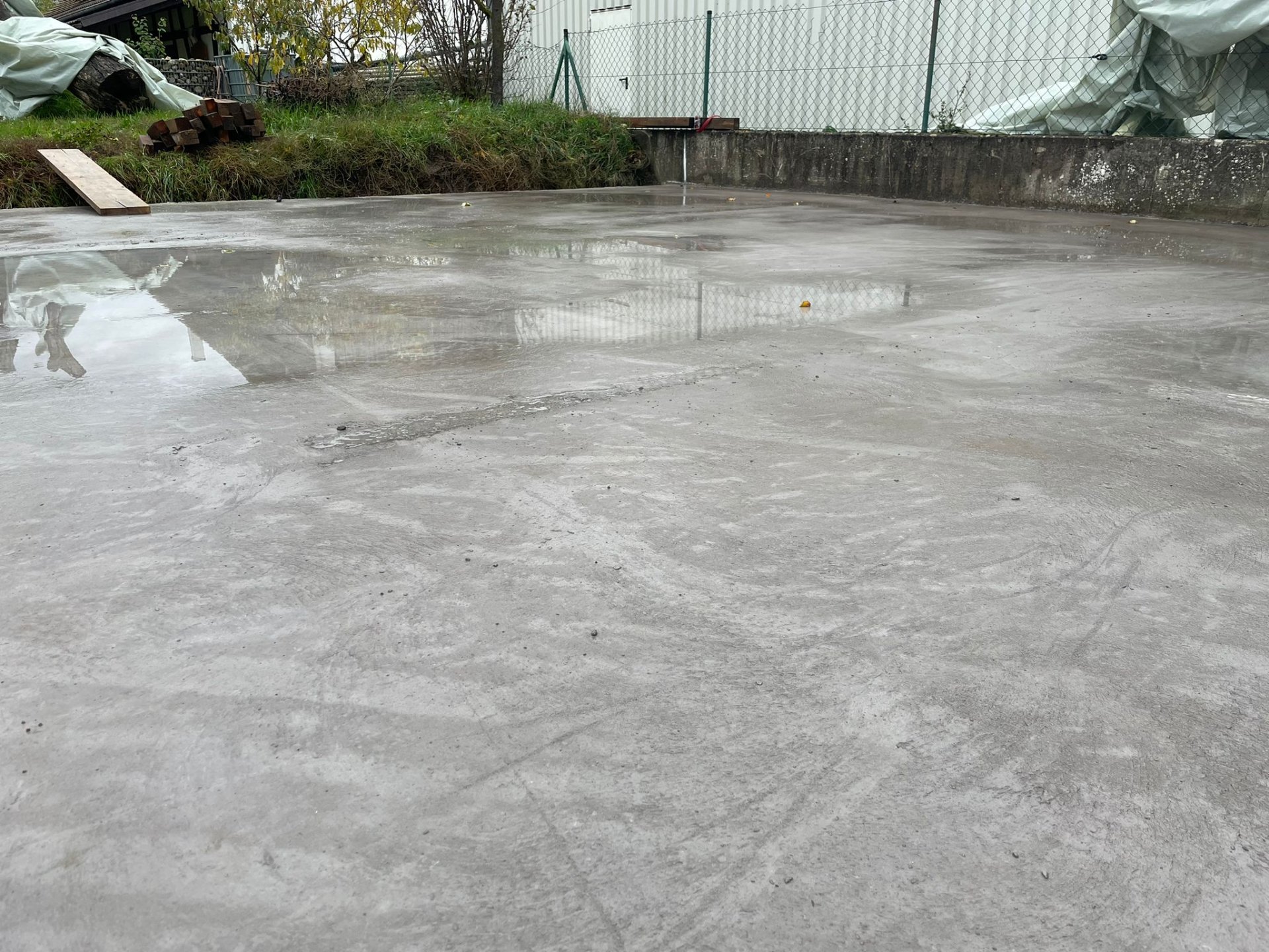

    Nene, das kam glaub falsch rüber....
    Ich möchte nicht auf der ganzen Fläche 5mm abziehen;-)
    Ich habe einzelne Bereiche mit erhöhten Schleifriffen, dort sind es vielleicht teilweise 5mm... aber im großen und ganzen möchte ich da einmal drüber rutschen das es mit den schleifspuren gleichmässig wird, und man quasi durchgängig ne glatte Fläche hat.

    Wäre jetzt nur noch die Frage, ob ichs Nass ohne Sauger, oder trocken mit Sauger mache?!
    Und wie und was am besten reinigen

    Womit ist den der Schleifteller bestückt?
    Vor dem beschichten am besten mit dem Hochdruckreiniger abspritzen und danach gut trocknen lassen.

    Ich würde für beides vorbereiten und ausprobieren ob es trocken mit Sauger ausreicht. Wenn es trocken zu sehr staubt auf nass umstellen.
