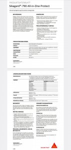

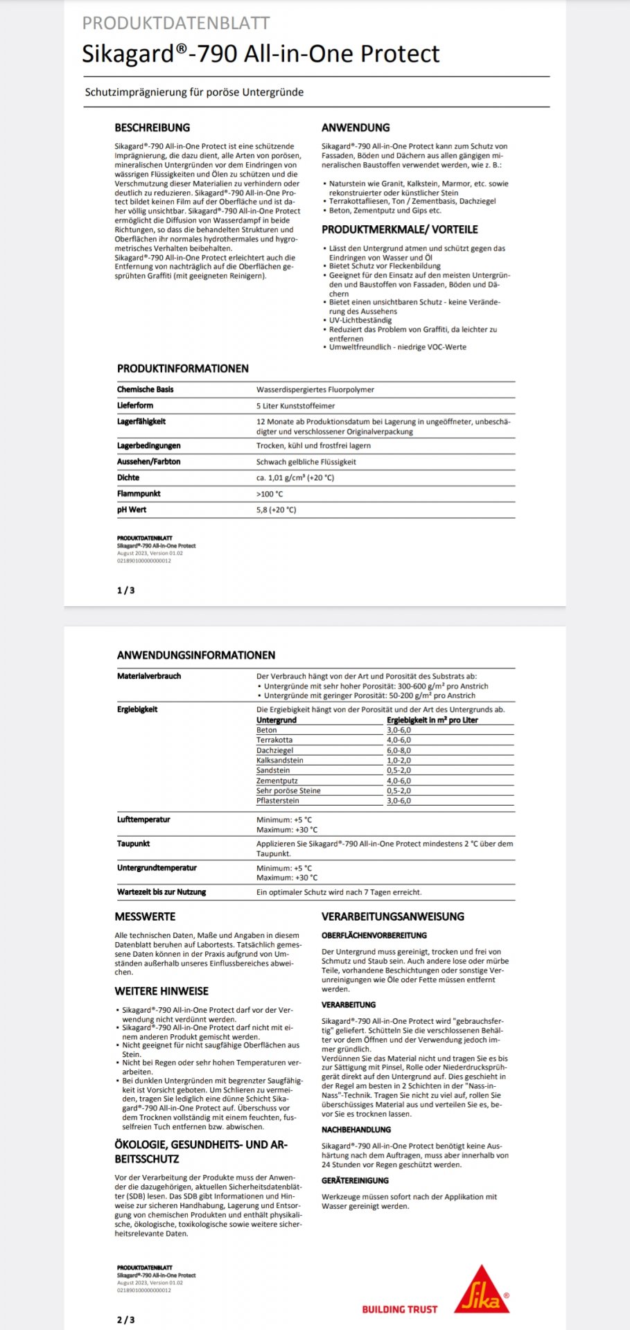

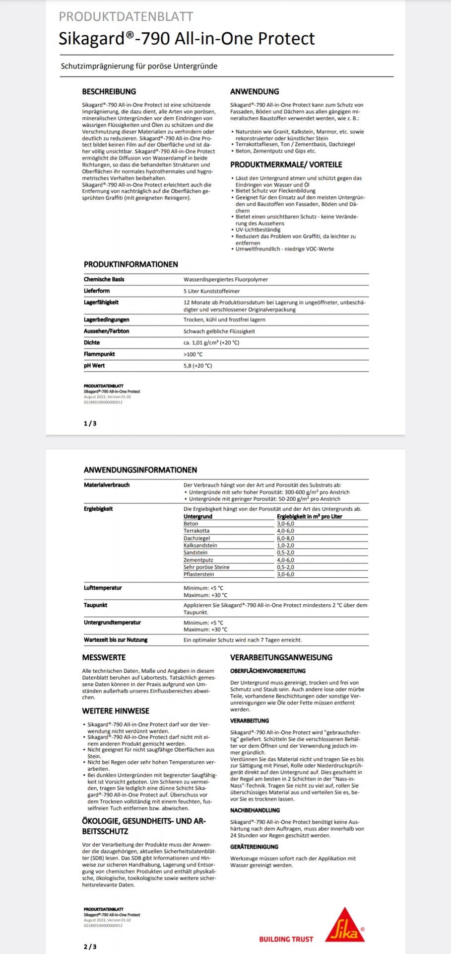

    Hi,
    Ja ich denke es auch.
    Nehme vom Geschäft den großen elektrischen Kärcher Bodenwischer mit für den groben Schmutz.
    Dann absaugen.
    Hab jetzt vorher schon probiert bei SIKA eine Info zu bekommen.
    Die Beschichtung soll 2fach NASS in NASS aufgetragen werden.
    NASS in NASS "kann" aber viele Zustände haben;-)
    Wie würdet ihr das beurteilen?
    Sobald die Erste Schicht nicht mehr klebt die 2te drauf Rollen?
