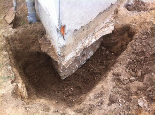

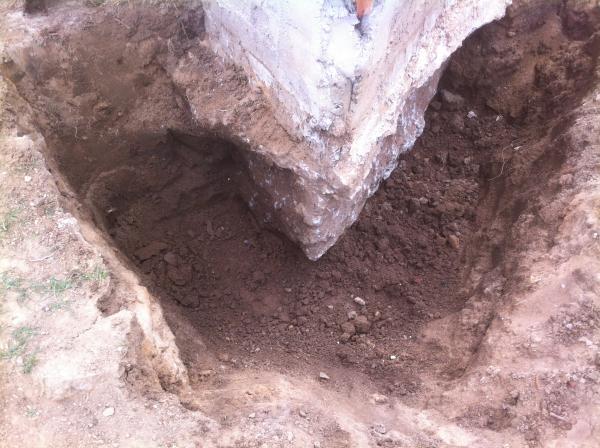

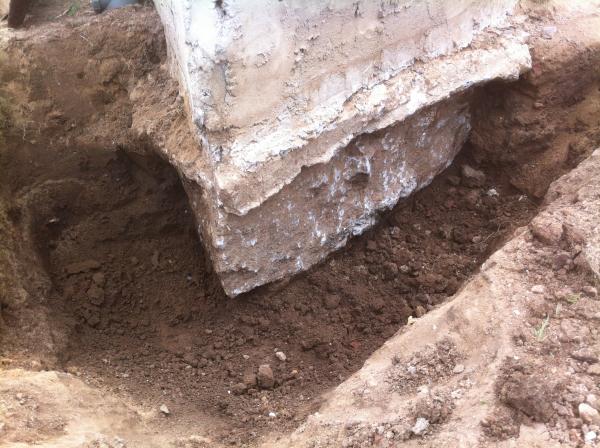

    habe schon ein bisschen was gelesen und auch schon passende Beiträge gefunden. Unser Haus ist Bj. 1987 und hat eine Bodenplatte ohne Keller. Die Bodenplatte ist zum teil oberhalb der Grasnarbe da das Grundstück leicht abschüssig ist. Ich habe nun ein Teil mal aufgegraben um zu schauen wie es aussieht. Das Fundament geht ca. 80cm Tief und ist aber nicht glatt genau wie die Bodenplatte seitlich. Unser Haus wurde da erbaut wo früher mal ein Stall bzw eine Lagerhalle war. ein teil des Alten Fundaments habe ich gefunden. Wie dichte ich am besten unsere Bodenplatte richtig ab. Geplant ist die überständigen betonteile wegzustemmen, so das sie in etwa bündig mit der Außenwand sind. Die Querschichten Dachpappe sind vorhanden einmal direkt auf der Bodenplatte und dann noch eine auf der ersten steinreihe.
    Im Anhang mal ein Bild von dem elend!

    frage ist ob das eine tragende bopl ist oder nur konstruktiv. wenn die bopl nichttragend ist dann sinds die fundamente mit ihrer vollen breite, auch wenns noch so diletantisch aussieht, da ist nix mit wegstemmen. ausserdem scheint mir da keine frostfreie gründung ausgeführt zu sein.

    was heist das denn genau? An dieser stelle ist das Fundament 80cm tief, alle anderen liegen tiefer wegen dem gefälle des grundstücks

    weil ich im bild #3 nix von 80 cm sehe. da hängt doch das fundament an der ecke schon in der luft.

    Ja da habe ich geschaut obs zu ende ist. Die tiefe dort beträgt 80cm. Es wird aber nach dem anlegen der Fasade noch erde aufgetragen. An dieser stelle ist Oberkannte Bodenplatte ca. 10cm über der erde.
    Ich will es jetzt halt ordentlich machen und nicht in ein paar Jahren wieder anfangen.

    das fundament abdichten bringt nix weil du nur einseitig drankommst.
    ab uk bopl ist ausreichend.

    ok also brauch ich nicht so tief graben. Was nimmt man den am besten? und sollte so eine noppenfolie noch davor?
    wegen der tiefe habe ich jetzt nochmal gemessen, na dem abtragen der erde habe ich 60 tiefe. Muss dann also aufpassen das ich wieder 80cm habe, oder was kann man sonst für eine frostfreie gründung tun?
