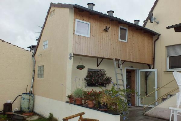

    Zum Haus gehört auch ein Anbau, der früher den alten Herrschaften der Nachbarschaft als Versammlungsort für Frühschoppen sowie als Taubenschlag diente.

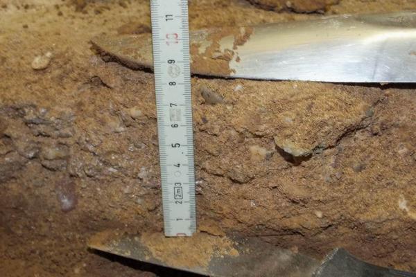

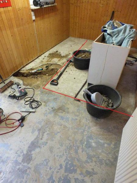

    Dieser Anbau ist auch der Grund meines ersten Postings. Seit einiger Zeit zeigten sich am darin liegenden Teppich immer wieder feuchte Stellen. Nach der Entfernung des Teppichs stellte ich fest, dass die Bodenplatte mehrfach geradlinig gerissen ist und der Estrich sich großflächig ablöst.

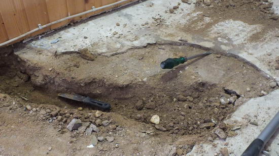

    Die Bodenplatte wurde anscheinend mit der Gießkanne gegossen, denn sie ist gerade mal 8 cm dick und enthält keinerlei Armierung. Auf dem Bild ist ein rot umrandeter Bereich zu sehen, hier ist der Estrich anscheinend noch fest mit der (ebenso dünnen) Platte verbunden. Entlang dieser Linie laufen auch zwei der Risse.

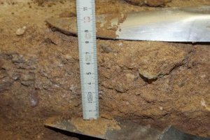

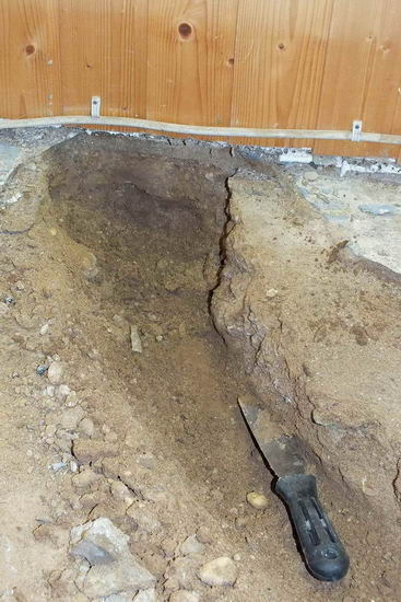

    Unter der Platte befindet sich ein wenig Kies, und darunter das Erdreich (Lehm? Lößlehm?) und dies alles ist deutlich feucht (die Spachtel markiert die Grenze zum Beton).
    Mein Ansinnen ist es jetzt, die Platte ganz oder zumindest dort, wo der Estrich sich gelöst hat, rauszustemmen, das Erdreich ein Stück weit abzutragen und mit möglichst geringem (finanziellem) Aufwand den Boden so herzurichten bzw. dicht zu bekommen, dass ich den Raum als Abstellkammer (Gartenkram, Motorrad) nutzen kann.
    Wie auf dem Bild zu sehen, stehen die Außenwände des Anbaus auf der gleichen Platte, die anscheinend auch die Terasse bildet. Es wäre leicht möglich, die Wände zu untergraben.
