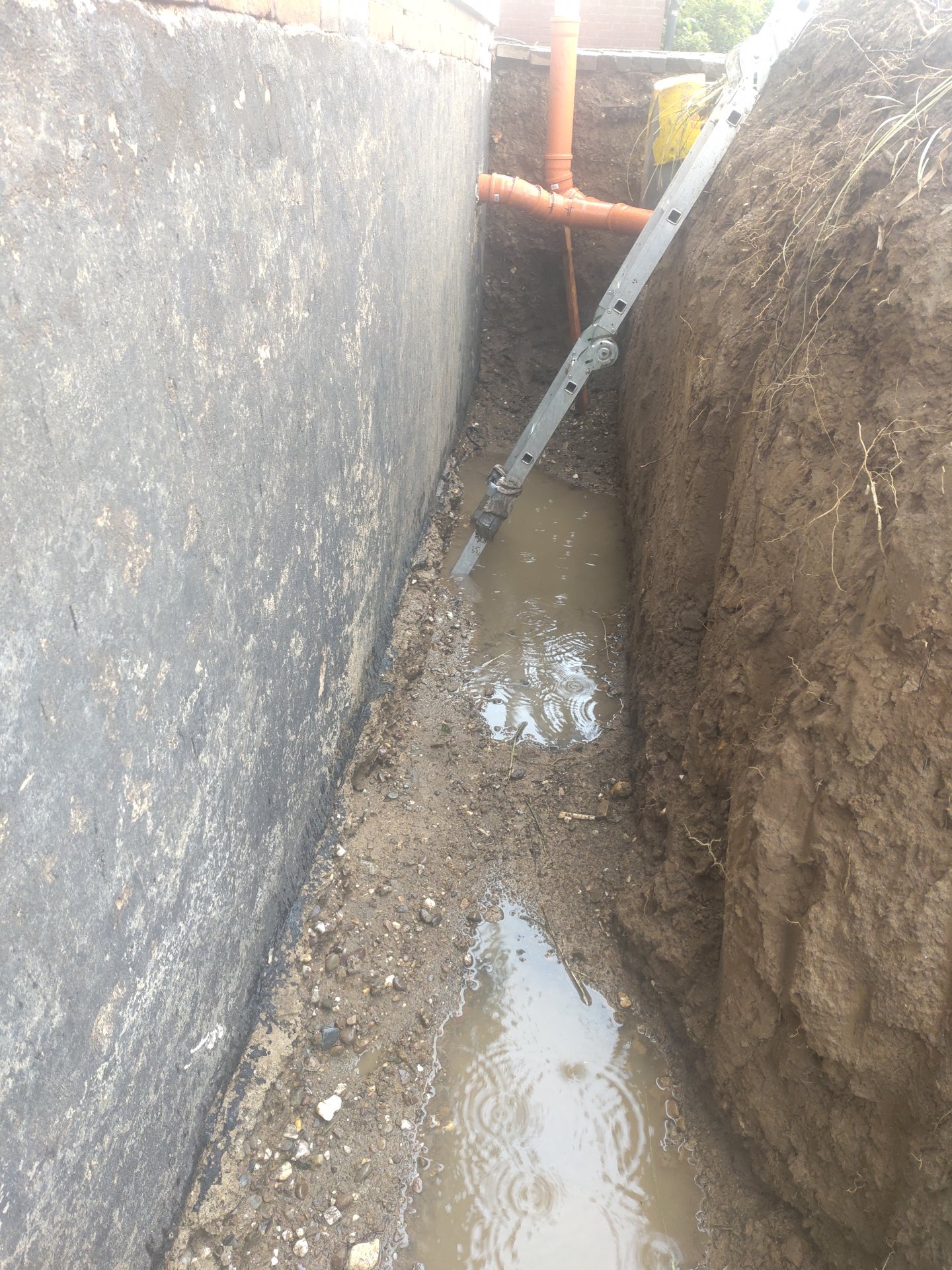

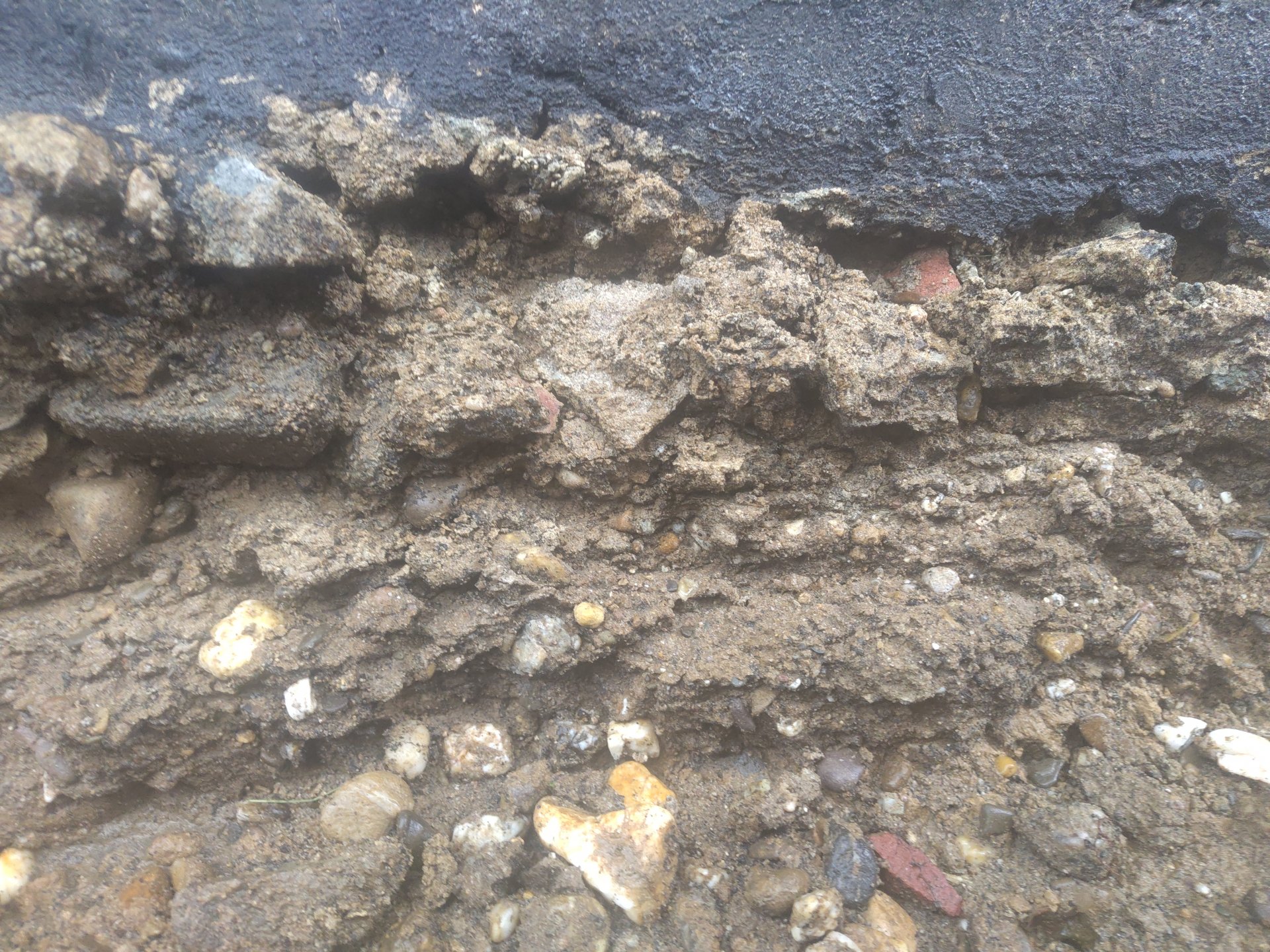

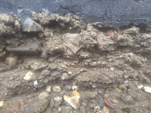

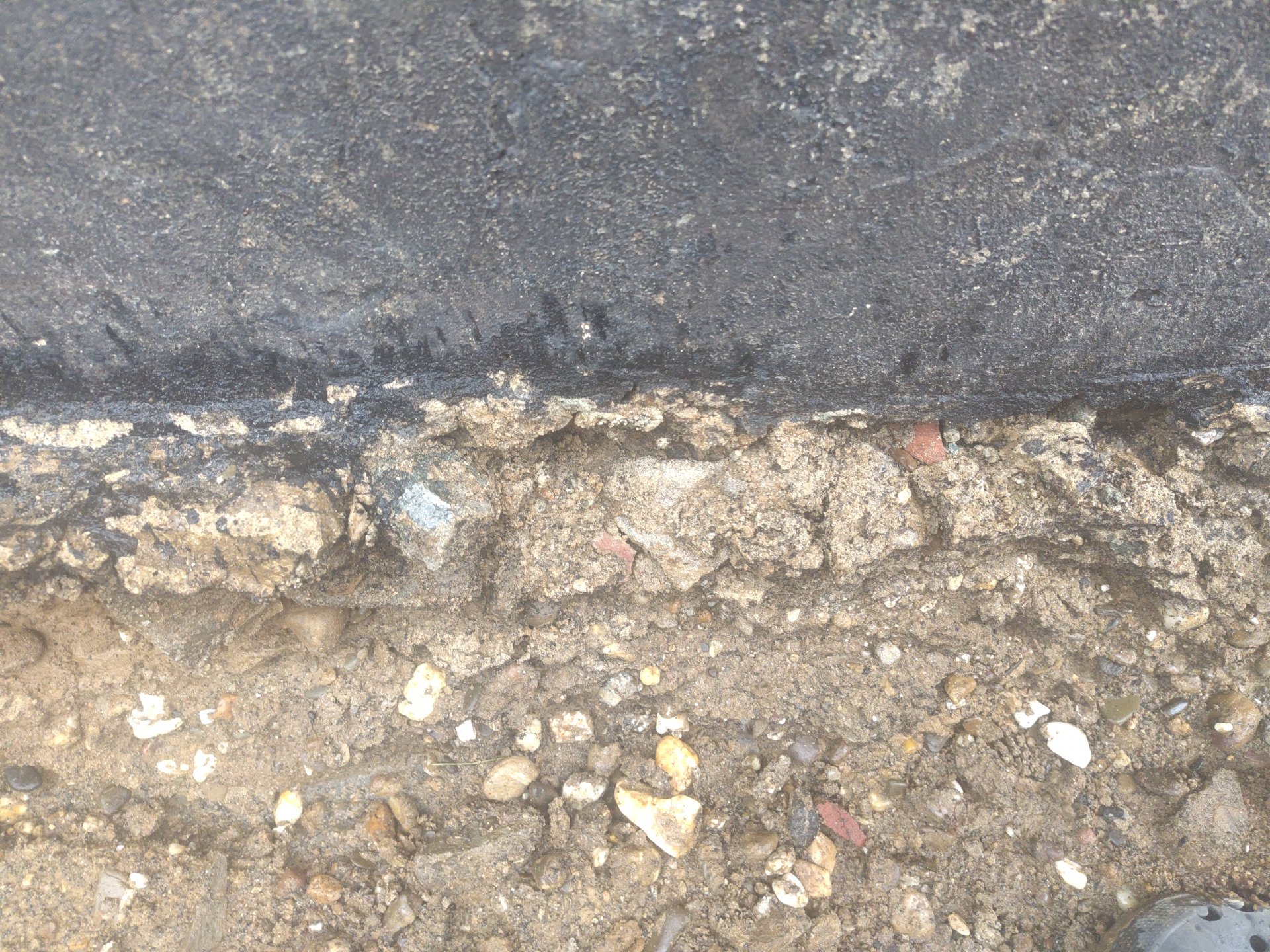

    meine Nachbarn und ich schachten derzeit unseren Vorgarten aus. Wir sind mittlerweile an unserer "Bodenplatte" angekommen. Leider besteht diese augenscheinlich nur aus Kies und Sand. Bei meinem Nachbarn liegen die ersten Ziegel schon auf diesem. Mit dem Finger kann man unsere Bodenplatte abkratzen. Wir möchten die Kellerwand abdichten, in dem Zuge auch direkt dämmen, weil es die kosten nicht wirklich erhöht. Wir verlegen auch eine Drainage.
    Leider verbleiben uns folgende Fragen:
    - wir sarnieren wir am besten den Bodenplattenbereich? Schalungsbrett und Beton? Den neuen Bodenplattenbereich dann auch isolieren und dämmen?
    - einfach Sockelputz/Dichtschlämme aufziehen und die gesamte Wand begradigen?
    - an eine Horizontalsperre hatten wir noch nicht gedacht, wäre es okay diese nachträglich von innen via. Injektion auszuführen oder macht dies mehr Sinn von Außen?`
    Danke für eure kommende Hilfe. :)

    Wieso meinst du, da müsse eine Bodenplatte sein? Auf den Bildern sehe ich ein Streifenfundament, das gegen Erdreich betoniert wurde.
    Aber willst du nicht lieber die Grabenwand abstützen?

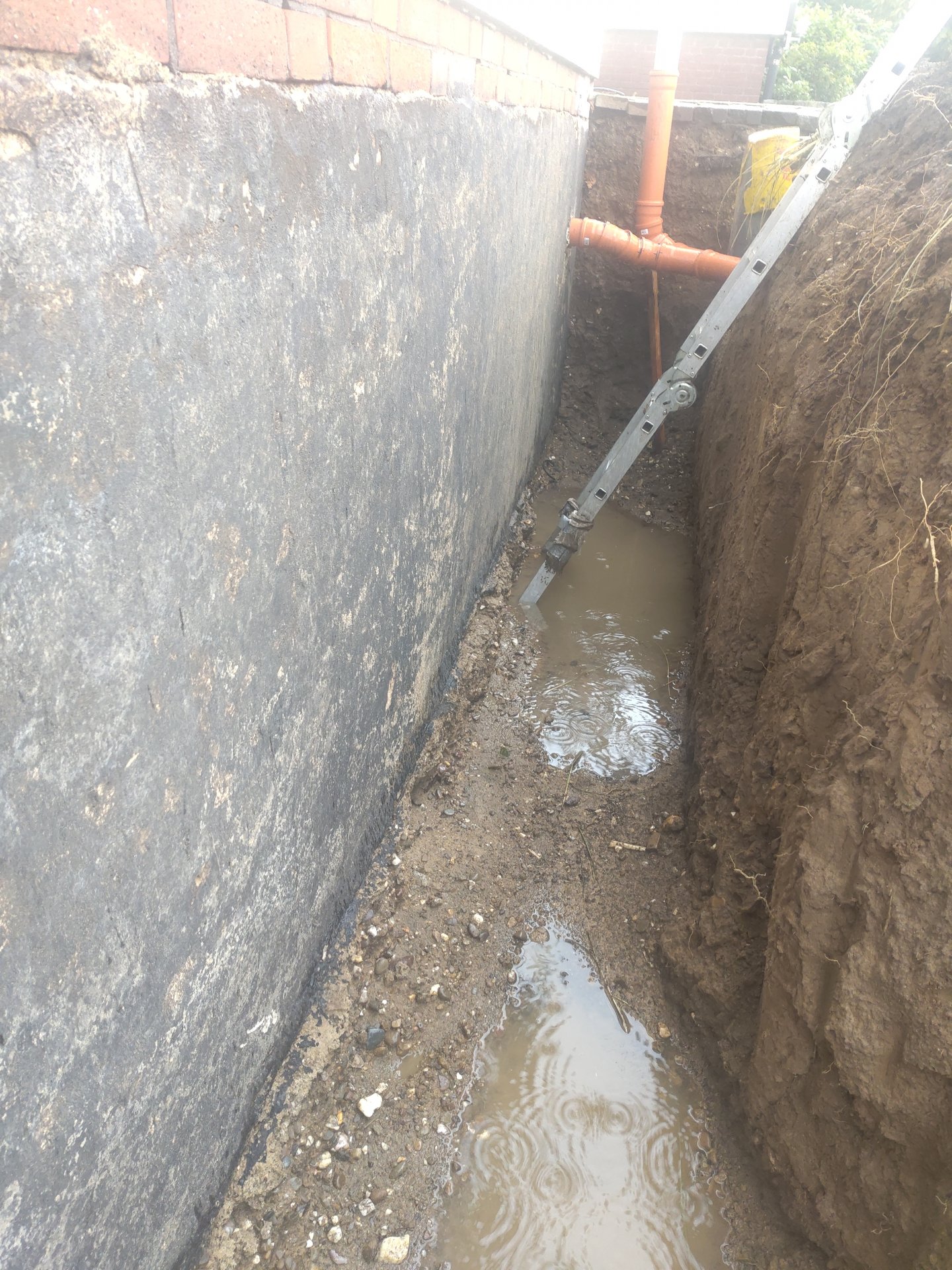

    Mit Hinblick auf das Wasser im Graben sollte diese Grube ohne Sicherungsmaßnahmen auf gar keinen Fall mehr betreten werden! Lebensgefahr!!
    Wo ist denn die horizontale Trennschicht? Weiter runter braucht hier m.E nicht abgedichtet zu werden...

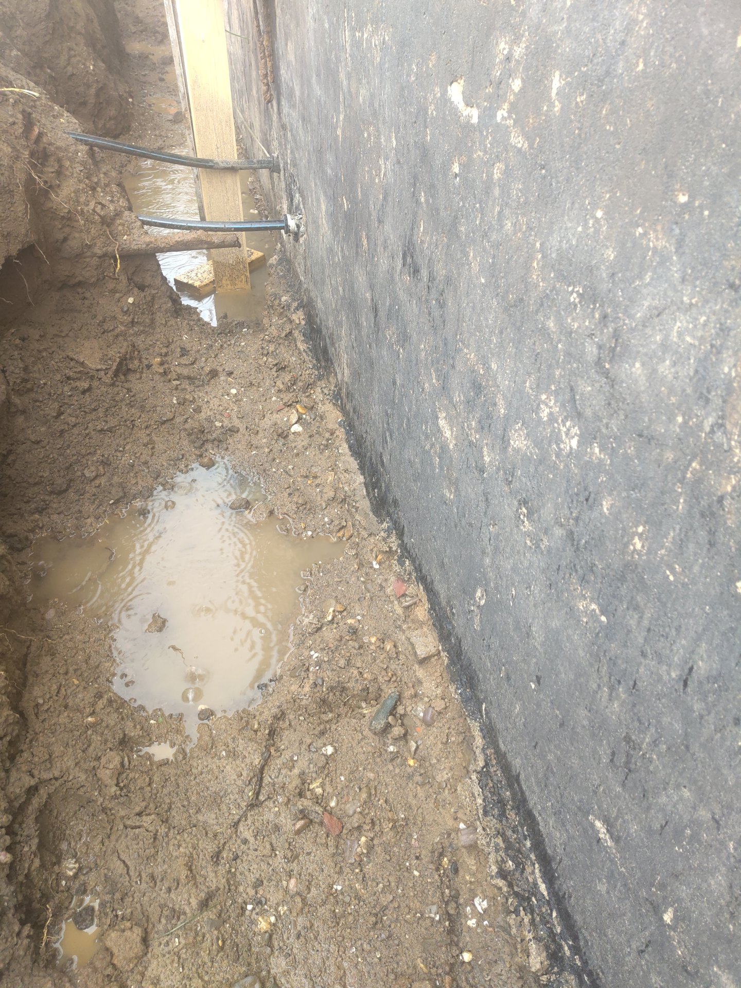

    Soo, wir sind nun etwas weiter.

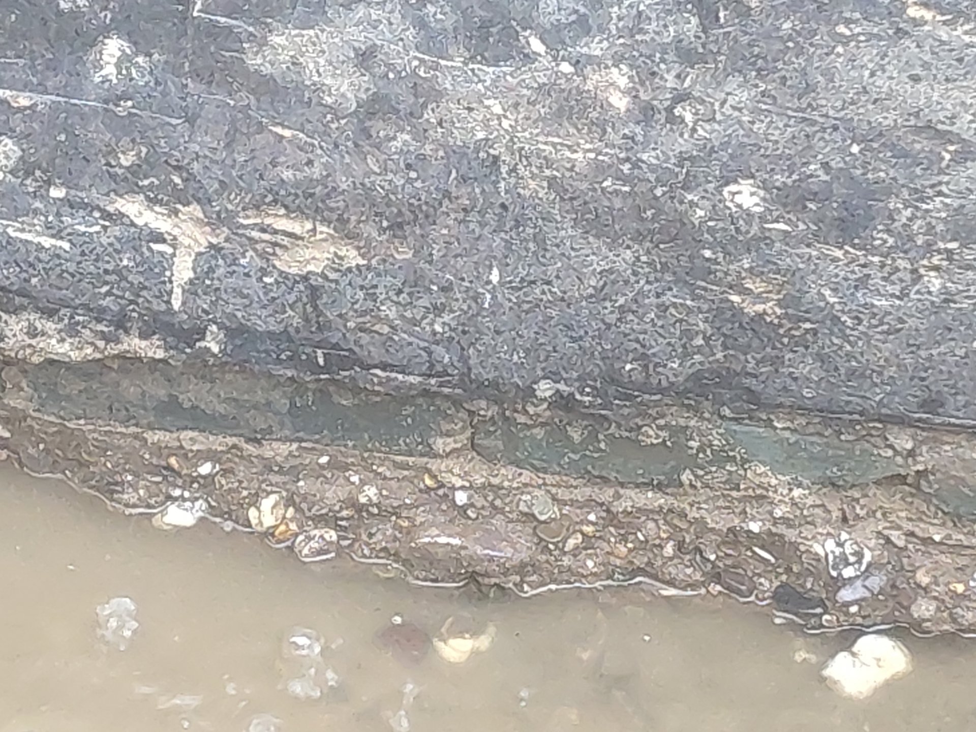

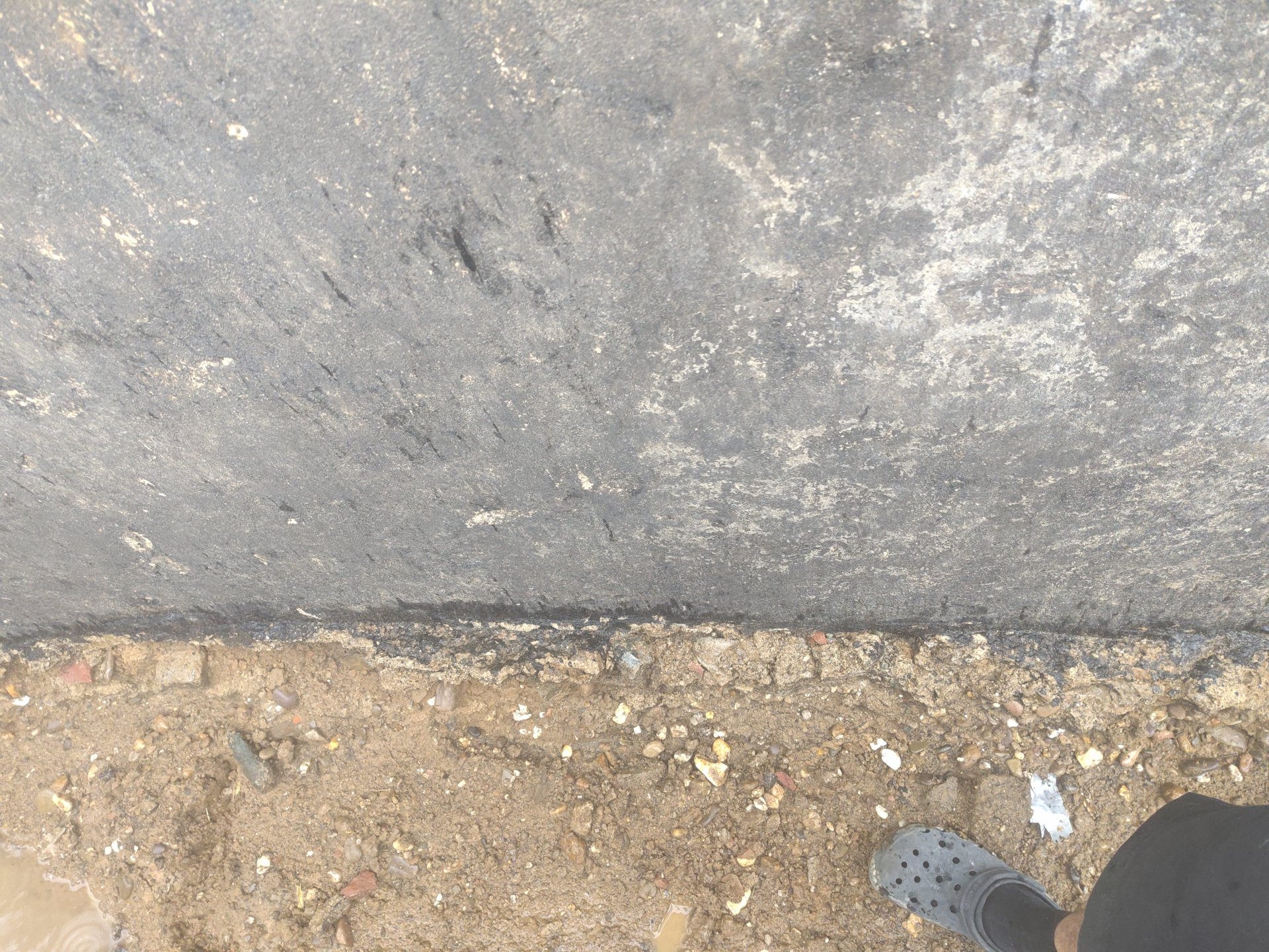

    Auf einem Foto ist ein dunkelblauer Stein zu sehen. Die erste horizontalsperre ist über diesem Stein, also der zweiten Steinreihe. Die zweite horizontalsperre befindet sich dann zwei Steinreihen unter dem Erdgeschossboden. Wir gehen davon aus, dass wir eine Bodenplatte und kein Streifenfundament haben. Wie kann man dies feststellen?
    Wir hatten uns nun folgenden "Schlachtplan" ausgemahlt:
    1. kleinen Sockel über die gesamte Länge gießen, inkl. Hohlkehle
    2. alten Bitumenanstrich entfernen
    3. neue Bitumendickbeschichtung auftragen, inkl. Armierungsgewebe
    4. Wand und Sockel mit 10cm XPS dämmen
    5. Noppenplatte mit Vlies
    6. Drainage mit Kies
    Macht das soweit Sinn oder ist es komplett sinnbefreit unter der horizontalsperre irgendetwas zu tun? Würde man durch den Sockel ggf. das Wasser etwas vom Haus fern halten?
