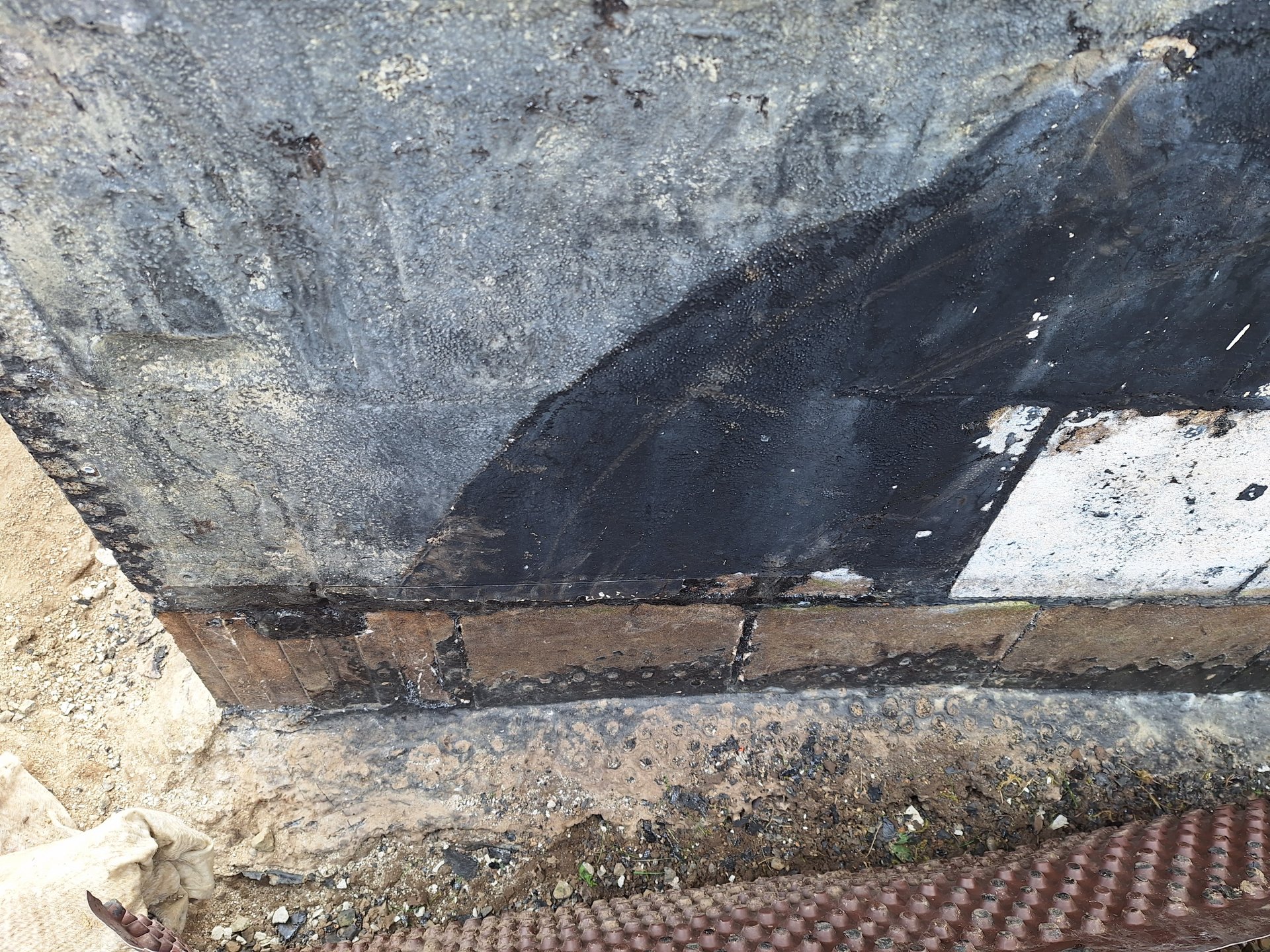

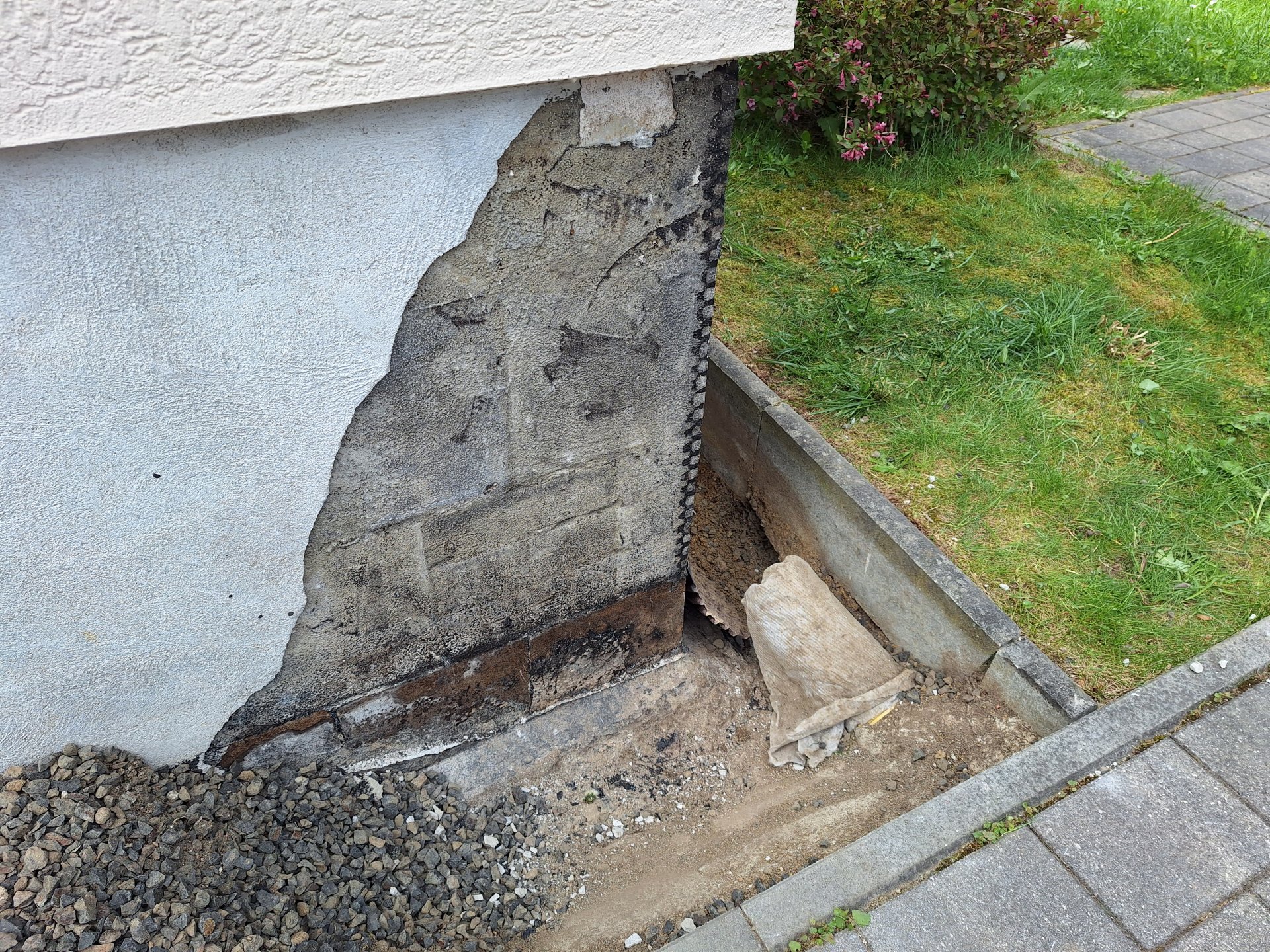

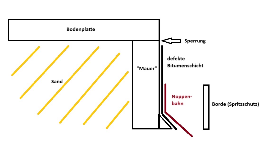

    Hallo liebes Expertenforum,
    es handelt sich um ein EFH BJ 1998/99 ohne Keller (Kernhaus mit DuoTherm-Bauweise).

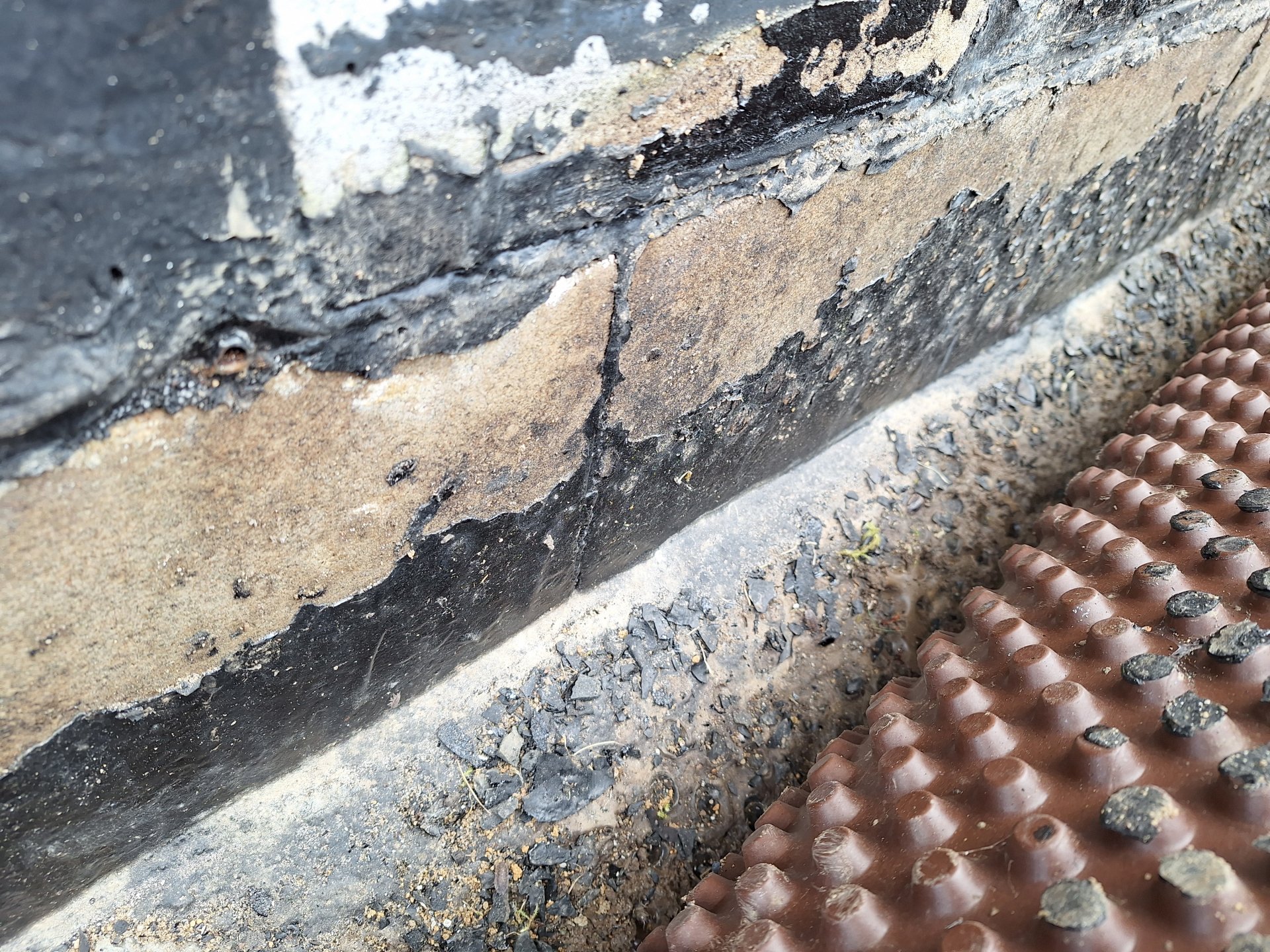

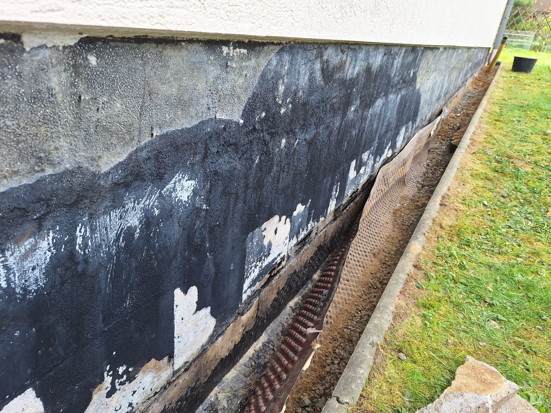

    Seit dem Kauf durch uns in 2019 fiel jedoch immer mehr auf, dass der einfache Betonputz der Sockelwand Wellen wirft und teils von allein abfällt (besonders auf Nordwest- und Nordseite des Hauses). Dahinter kommt nun eine bis Sockeloberkante gezogene Bitumenschicht zum Vorschein, welche als Abdichtung durch den Vorbesitzer in Eigenleistung beim Hausbau aufgebracht wurde.
    Heute habe ich begonnen, den Spritzschutz auf der Nordseite des Hauses herauszunehmen, um mir die Abdichtung bis zum Erdreich anzusehen. Dabei fällt auf, dass besonders die Bitumenschicht hinter der Noppenbahn deutlich dünner aufgebracht ist und bereits abblättert. Auch über dem Spritzschutz bis Sockeloberkante finden sich immer wieder Defekte in der Bitumenschicht, welche sich teils mit einem Spachtel einfach ablösen lassen.
    Wie sähe nun eine sinnvolle Herangehensweise aus, um den Sockel wieder sicher abzudichten?
    Und habt ihr Vorschläge, wie ich die Bitumenschicht entfernen kann?
    Oder ist das Entfernen des Bitumens nicht nötig; können andere Abdichtungen darüber aufgezogen werden?
    Den sanierten Sockel soll am Ende ein Bundsteinputz zieren.
    Schon jetzt bedanke ich mich für eure Zuarbeit.

    Ich vermute nicht das es sich um Bitumen handelt.
    Ja es gibt genügend Fabrikate.
    Mechanische Entfernung aller losen und 'bituminösen' Beschichtung plus Putz.
    Wie weit springt dein WDVS vor ? Ggf Perimeter anbringen ( darunter natürlich Abdichtung)
    Und dann der übliche Aufbau.

    Danke für die Antwort!
    Das WDVS springt nur etwa 3-4cm vor. An eine Perimeterdämmung habe ich auch schon gedacht. Die wird da wahrscheinlich überstehen, sodass ein Blech oben nötig ist oder?
    Gibt es Vorschläge wie ich die alte Dichtbeschichtung am besten ablöse? Die bereits losen, trockenen und meist dünnen Anteile lassen sich mittels Spachtel mühsam abkratzen. Der Großteil sitzt jedoch eher fest am Sockel. Ich habe auch schon ein oszillierendes Multitool mit Klinge ausprobiert - löst nur wenig und erhitzt die Beschichtung, sodass Klinge und Untergrund "verschmieren". Mir kommt sonst nur noch ein professioneller Wasserhochdruckreiniger in den Sinn.
    Sollte der Sockel erstmal einige Zeit trocknen? Mit entferntem Spritzschutz und vorgeklappter Noppenbahn wäre jetzt die Möglichkeit dafür.
    Welche Abdichtungen könnt ihr zum direkten Aufbringen auf den Resten der alten Beschichtung empfehlen?

    Ja , da wäre ein Überhangblech mit Tropfnase nötig oder wovon ich aber abrate einen Keil auszuführen mit der Dämmung und Putz plus Farbe , es gibt einige Farben welche auch für eine Keil Versiegelung zugelassen sind .
    Kannst erstmal damit machen , ansonsten Betonschleifteller oder Drahttopf/ Zopf.
    Ja .
    Alle reaktiven 2 k Beschichtungen von Remmers mb2k oder botament green rd oder Weber DX24 von PCI etc Flüssigkunststoff geht auch hier ist zwingend oft ein Haftgrund nötig
    Da du Buntsteinputz später möchtest muss zwingend in deine 2 Abdichtungslage Quarzsand geworfen werden, ich rate auch ab Buntsteinputz direkt darauf hier empfiehlt sich noch ein Sockelputz zum Beispiel Knauf SM xcx und bestelle beim Buntsteinputz unbedingt die farbige Grundierung mit, durch den Auszug auf Korngröße "schimmert' dir sonst oft der Grundputz durch

    Vielen Dank, das war sehr hilfreich!
    Dann werde ich erstmal die alte Abdichtung weitestgehend entfernen.
