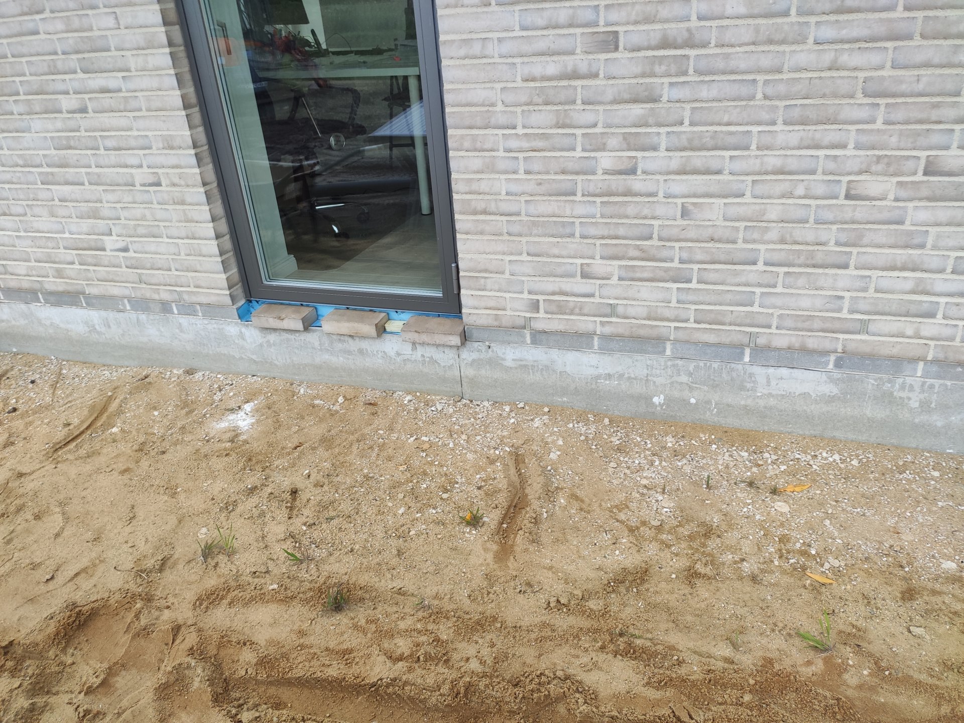

    Meine Frau und ich haben ein kfw40 haus gekauft (1.5 Jahre alt, die Bauherren lassen sich scheiden) dir Aussenanlage war/ist noch im Rohbau. Wir sind jetzt dabei den Garten mit Mutterbuden etc aufzufüllen. Aber aktuell müssen wir den Sand verteilen für den Weg ums haus/Terrasse etc.
    Jetzt zur eigentlichen Frage:
    Wie auf den Bildern zu sehen, ist die bodenplaBod bzw der Sockel noch frei.
    Muss dieser nochmals abgedichtet werden oder behandelt werden? Bitumen oder Noppenbahn?

    Sieht so aus, als sei der Sockel verputzt? Darunter voraussichtlich die Perimeterdämmung? Dann reicht wohl Noppenbahn.

    Ist das der Sockel wie @Stadtbaumeister schreibt? Soll über die erste Klinkerreihe angeschüttet werden?
    Dann würde ich nichts weiter machen. Noppenbahn finde ich überflüssig.
