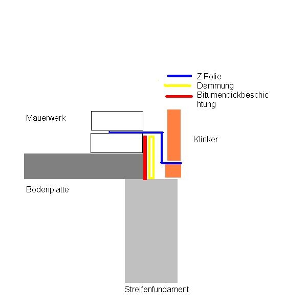

    Hab ma eine frage zur abdichtung der Bodenplatte.
    Wandaufbau: 36,5 Porenbeton - 6cm Luft - 11,5 Klinker
    Das Stück UK Bodenplatte bis Z Folie soll ja abgedichtet werden.
    Kann ich da jede 2K Bitumendickbeschichtung nehmen oder auf was bestimmtes achten?
    Ich möchte desweiteren die Bodenplatte seitlich dämmen, im bereich der 6cm Luftschicht.
    Styrodur oder Styropor ???

    Je nach Geländehöhe und Art kann die Z- / L - Sperre auch nach ganz unten.
    Da unten gehört auch gar keine KMB hin da diese nicht zur Abdichtung unter Mauerwerk zulässig ist.
    Ebenso ist zu berücksichtigen das der Schalenzwischenraum der Verblendung von Verblendfuß bis Z / L Sperre auch entwässern müsste, wird leider meist nicht gemacht.
    Das Detail ist wie geschildert so und so falsch

    Die KMB soll ja nicht unter das Mauerwerk.
    Ich hab nochma ein Bild angehängt hoffe jetzt ist zu erkennen was ich meine

    Wo ist denn die Geländeoberkante?

    "Wo ist denn die Geländeoberkante? "
    ca. auf höhe OK Bodenplatte.
    die z-Folie liegt natürlich einwenig höher als auf der zeichnung zusehen.

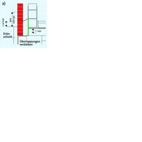

    So wie auf meiner Grafik könnte die Entwässerung aussehen.
    Wenn es aber ein Luftschichtmauerwerk ist, darf die Entwässung über der L-Folie erst 10 cm über GOK beginnen.
    Die Entwässerung ist auf jedem Fall sicher zu stellen. Am besten im Fußpunkt, bis zum 1. Luftschichtanker wasserabweisende Dämmungen (z.B. Perimeterdämmungen) verwenden.

    Wenn das Gebäude nicht unterkellert ist, die GOK ca. auf OK Bodenplatte liegt ist die Abdichtungsführung so sowieso ziemlich zu "Überdenken"

    Danke Mark die Seite ist sehr gut.
    Ich hab mal ein Bild von der Seite kopiert ich hoffe das ist ok?
    So würde das bei mir dann auch aussehen.
    Hab mal was grün markiert ist dieser teil jetzt mit KMB abzudichten oder nicht???
