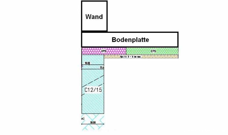

    ich beschäftige mich nun schon länger mit dem Thema Bodenplatte.
    Ich habe für mich immer noch nicht geklärt, ob ich nun über oder unter der Bodenplatte dämmen lassen soll.
    Generell bevorzuge ich die Lösung unter der Bodenplatte, jedoch wurde mir erklärt, dass meine Streifenfundamente (die ich auch benötige) seitlich und auch unten gedämmt werden müssen. Das Fundament muss also komplett eingepackt werden. Klingt für mich als Laie eigentlich logisch, aber das hat eben auch seinen Preis.
    Nun zum aktuellen Angebot, wo ich Eure Meinung benötige:
    Es wird ein Streifenfundament erstellt was sich um alle vier Seiten des zukünftigen Hauses erstreckt. Ungefähr die Hälfte des Fundaments muss geschalt werden, da ich eine leichte Hanglage habe (75cm Gefälle auf 9m Hausbreite).
    Nun würde der Bauunternehmer diese Fundamente betonieren, dann im Innenbereich den Untergrund vorbereiten (keine Ahnung was genau, ist aber erst mal nebensächlich). Dann würde er komplett über die Fläche 14cm Styrodur auslegen und dann darauf die eigentliche Bodenplatte mit 25cm Stärke betonieren. Am Schluss würde an den Stirnseiten noch 6cm Styrodur hingestellt werden, damit die Bodenplatte auch von der Seite her isoliert ist.
    Geht das? Gesehen hab ich das noch nirgendwo so...

    Ein Bild dazu
    Verwende zwar das Foto eines alten Eintrags, aber ums mal zu verdeutlichen:
    Bodenplatte wären 25cm Beton.
    Wand wären Holzständerwände.
    Machbar oder quatsch?
    Karl

    wenn denn die Bodenplatte das Fundament ist, braucht man nicht noch
    ein Fundament unter dem Fundament.
    Bei Syrodur bitte auf die zulässigen Druckspannungen achten.
    Baut man mit Streifenfundamenten, gehört zwischen Streifenfundament
    und Bodenplatte eine Dämmung aus Foamglas.
    Sinvollerweise legt man das auf den frischen Beton, oder klebt es mit
    Dünnbettkleber drauf, damit die Lasten bruchfrei abgeleitet werden können.
    In den Feldern kann dann unter der Bodenplatte 'normales' Styropor'
    liegen.
    Stellt man das ganze Haus auf Styrodur, ist das zwar für die Dämmung
    gut, aber das Styrodur ist nicht 'Nagersicher'.
    Da muß Schutzgewebe aus CrNi außen dran, damit die Mäuse die Dämmung
    nicht wegtragen.

    Mit Foamglas spare ich mir den Nagerschutz?
    Es ist sinnvoll verschiedene Materialien unter der Betonplatte zu verwenden? Also Foamglas unter dem Fundament und dazwischen das Styrodur?

    Hallo Karl,
    ... als Denkanstoß: Wir haben auf dem Fundament eine Lage Wärmedämmstein mit hoher Druckfestigkeit mauern lassen, darauf die Bodenplatte, unter der sich zwischen den äußeren Steinreihen noch eine Styrodur-Dämmlage befindet. Also ähnlich wie Deine Skizze, nur einen druckfesten Wärmedämmstein zwischen Fundament und Bodenplatte. Abdichtung und Dämmung des Kellers laufen dann bis zum Fundament runter.
    Gruß, Doozer

    Das mit dem Wärmedämmstein klingt sehr gut.
    Super danke!
    So werde ich das machen lassen und gut.

    Meine angefragte Baufirma hat mir nun die Version mit Kimmsteinen zwischen Bodenplatte und Fundamenten angeboten. Die Fläche wird dann mit Styrodur ausgelegt. Find ich generell gut, jedoch habe ich festgestellt, dass Die Wärmeleitwerte doch recht unterschiedlich sind.
    Styrodur mit 0,035 und der Stein mit 0,33.
    Wäre da nicht ein anderer Stein sinnvoll - Poroton T9 mit 0,08?

    Nee, dein Ansatz ist eher akademischer Natur.
    Im Bereich der Lastabtragung läßt man das sein.
    Warum nicht die althergebrachte, bewährte und sinnvolle Lösung?
    Frostschürze mit Bodenplatte monolithisch betonieren.
    Frostschürze (oder Fundamentbalken oder Streifenfundamentunterstützungshangabgragungshilfe ...) wird außen vertikal gedämmt.
    Das Detail Holzbau auf Bodenplatte mit stirnseitiger Dämmung gibt es auch zu hauf.
    Die Funktionen sind getrennt, man würgt sich keinen ab, das Detail ist klar definiert.
    Das Stapeln von Steinen, Porenbeton, T9 usw. sind Verlegenheitslösungen. Die Materialien sind für den Einsatz nicht gedacht. Einige Funktionen können nicht erfüllt werden.
