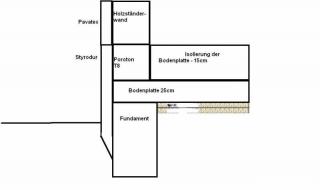

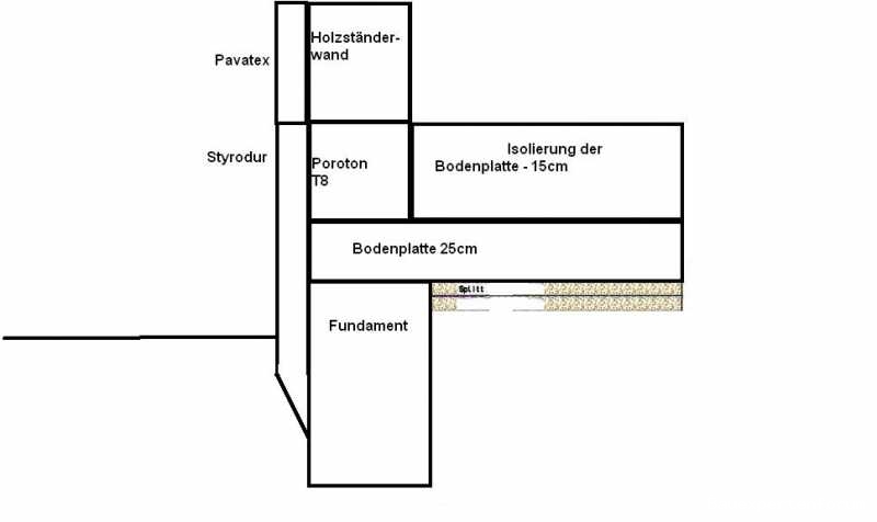

    Macht es Sinn, bei einer Dämmung auf der Bodenplatte unter den Holzständerwänden noch eine Reihe Poroton zu machen?
    Der Wärmeleitwert ist schlechter als bei der Wand (0,08 zu 0,035).

    Wo ist dein Problem?
    Hmm du planst den Hausbau so selbst vor dich hin? Ohne fachliche Planung (außerhalb der Firmen)?
    Die Aktion ist nicht von Erfolg gekrönt. Schon mal versucht in so einem Stein die Schwelle zu befestigen? Und dann den Stein auf der Bopla?
    Ist das Holz zu schlecht in der Dämmwirkung?

    T10 oder T12 mit Druckfestigkeitskl. 10 zw. Fundament und Bopla ...
    Kannst Du das näher erläutern? Welche Funktionen?

    Die Verankerung und Einleitung von punktuellen Lasten, die Kippsicherheit ... der Holzkonstruktion. Schon mal so einen Stein verlegt, nen Loch oben und seitlich eingebohrt? Mal gesehen, wie Passstücke an so ner Stelle reagieren?
    Das Thema hat man regelmäßig im Industriebau - durchdiskutiert.
    Dann kommt der Fassadenbauer und weigert sich auf sowas sein Zeug zu stellen und zu verankern.
    Selbst ne reihe KS wird nicht akzeptiert. Die Steine sind auch nach ein wenig scharf hingucken lose.
    Mal raten, warum eine Norm als oberen Abschluss mind. einen Ringanker fordert.

    @ PeMu: wie betrifft das den Stein zwischen Fundament und Bodenplatte? Schließlich wird doch erst auf der Bopla aufgestellt ...
